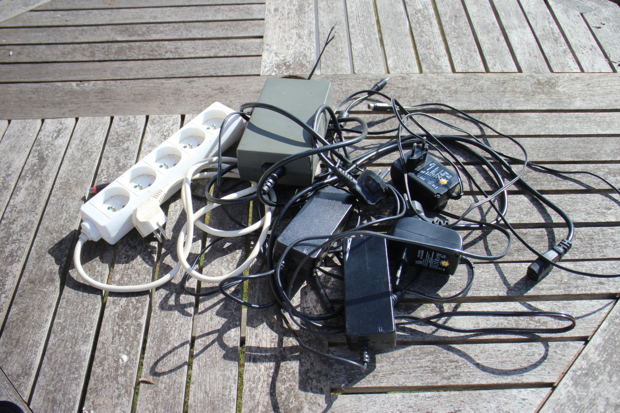

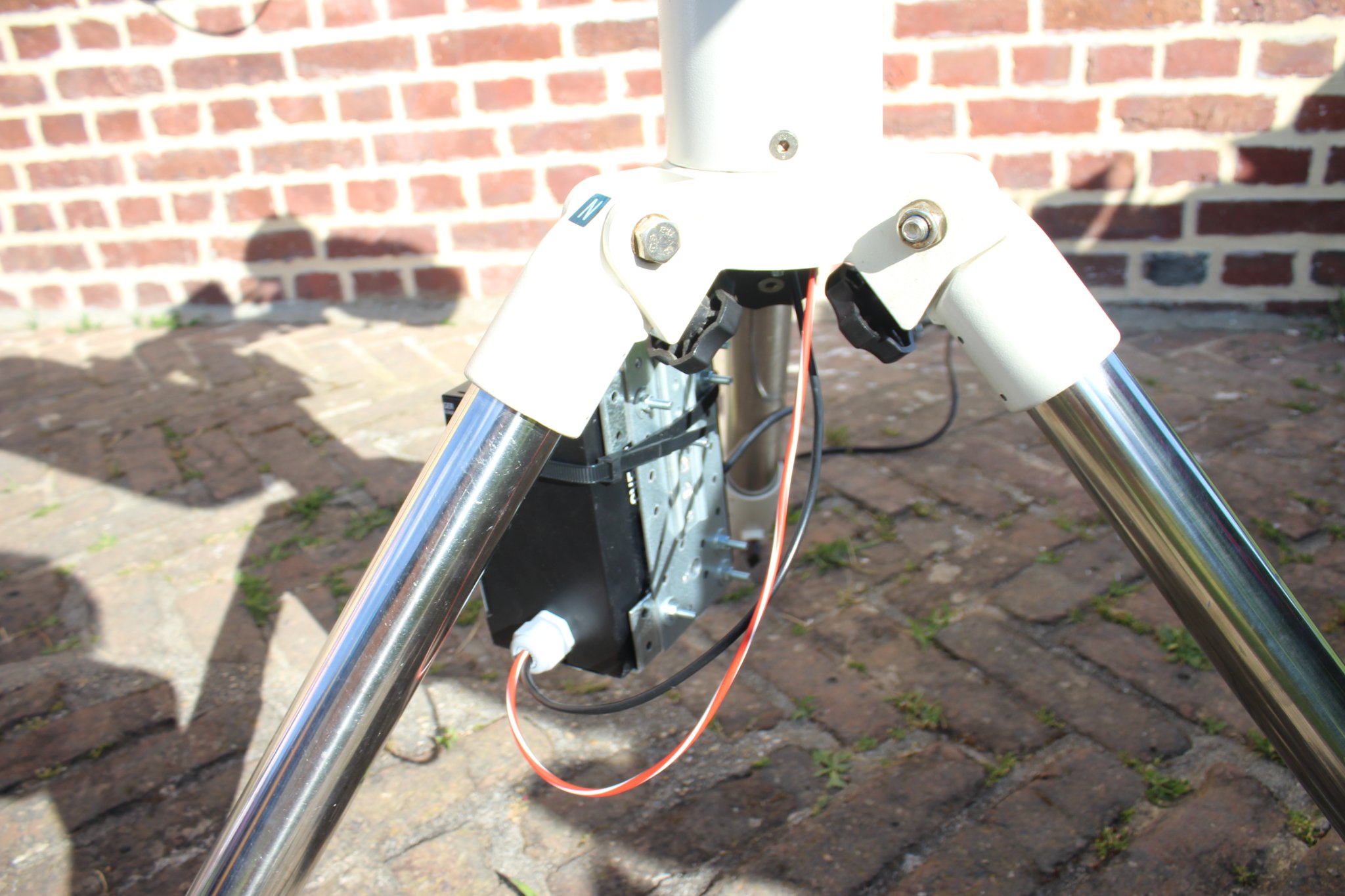

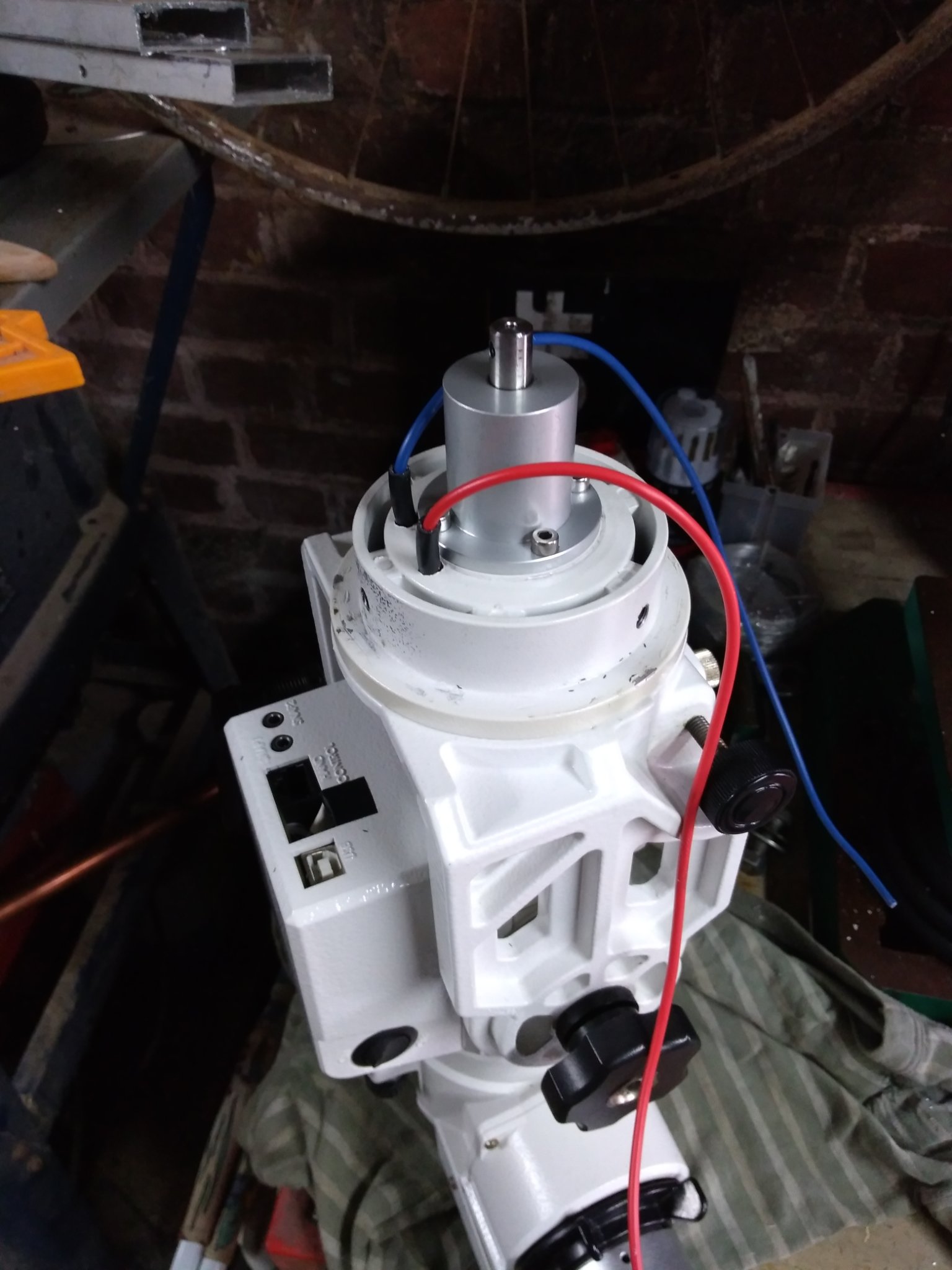

Fatigué par tous ces câbles qui pendouillaient entre les caméras, les résistances chauffantes, et les 5 blocs d'alimentation 12V, tous agglutinés sur le tripod de la monture, j'ai décidé d'en finir avec ce plat de spaghetti, à la façon de @Steph .
J'ai enlevé tout cet ensemble

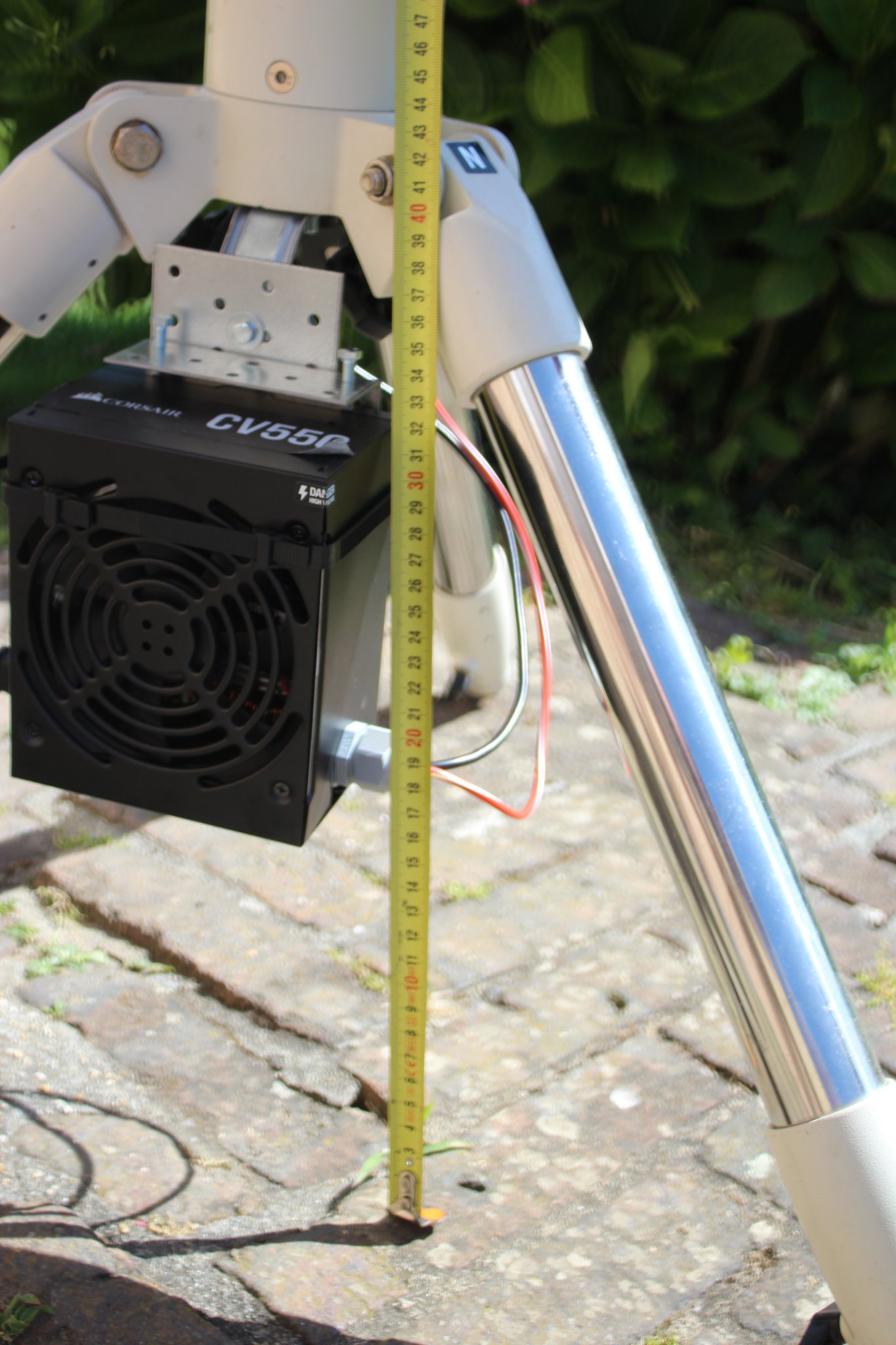

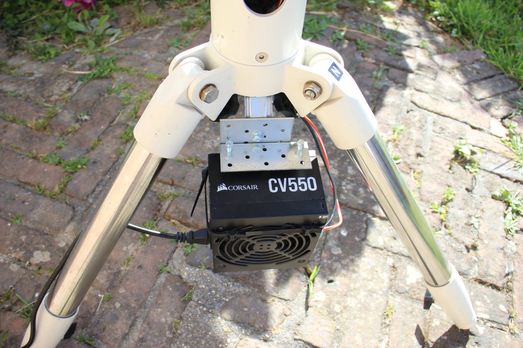

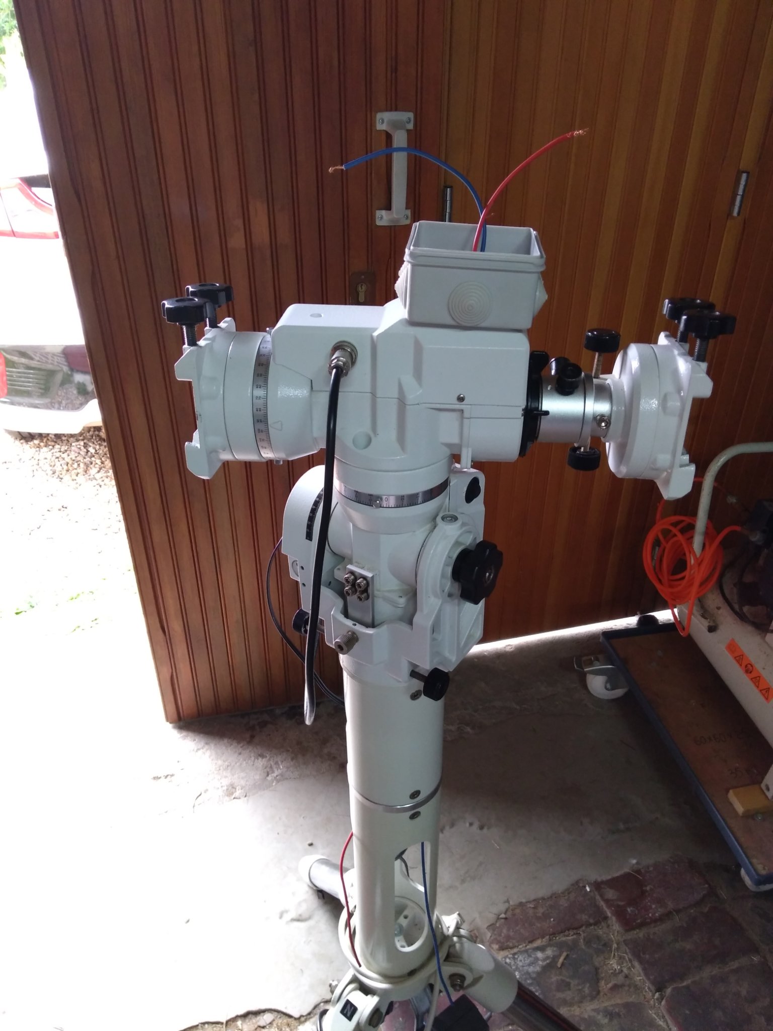

pour le remplacer par une élégante boîte de dérivation qu'alimente une alim ATX.
Ce modèle de chez Corsair acheté 60€, produit au maximum 44 A sous 12 V, soit largement de quoi alimenter les consommateurs en place.
Monture: 3A
Caméras: 6,8A
Résistances: 3A
Total: +/- 13 Ampères

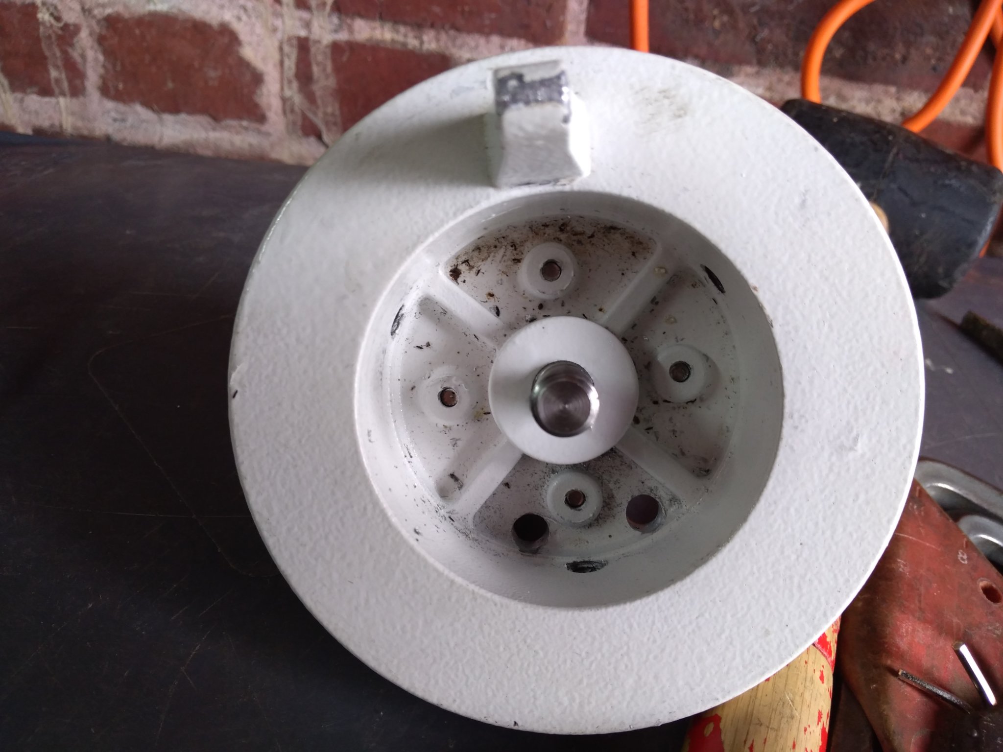

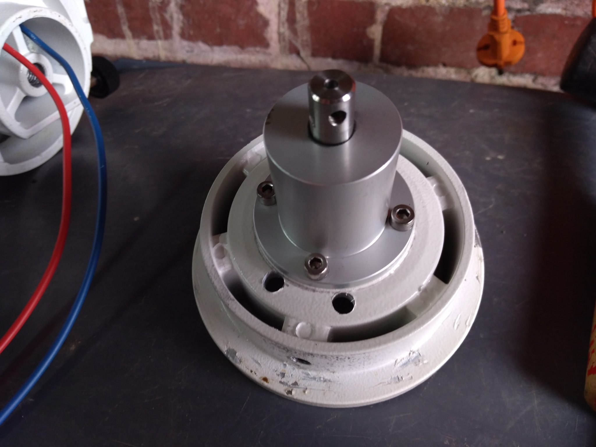

Quelques perçages sont à réaliser sur les pièces en fonte d'aluminium (facile à percer), de manière à ce que les câbles puissent évidemment cheminer de l'alimentation vers le boitier du moteur DEC.
Prochaine réalisation de prévue: un coffre en bois, destiné à abriter mon setup, je compte en effet laisser ce dernier, en fixe toujours sous la fenêtre.

@ouki , quelles dimensions recherches-tu?

Tres propre. Et puis ce genre d'alim, ca tient bien pour un PC alors pour une monture/cam, t'es bien

J'ai besoin de connaitre la longueur des tubes
soit tubes soit tube avec ferrures haute et basse.
Je souhaite couper les pieds de mon eq5 motorisé et la convertir en plateforme de test

Super l alim pc. Bonne idée.

Message par Steph » 20 juil. 2020, 19:53
turbojf a écrit :
20 juil. 2020, 10:35
c'est propre, c'est fonctionnel...et ça fait plaisir à Mika (@mickyman23 ) :mrgreen:
