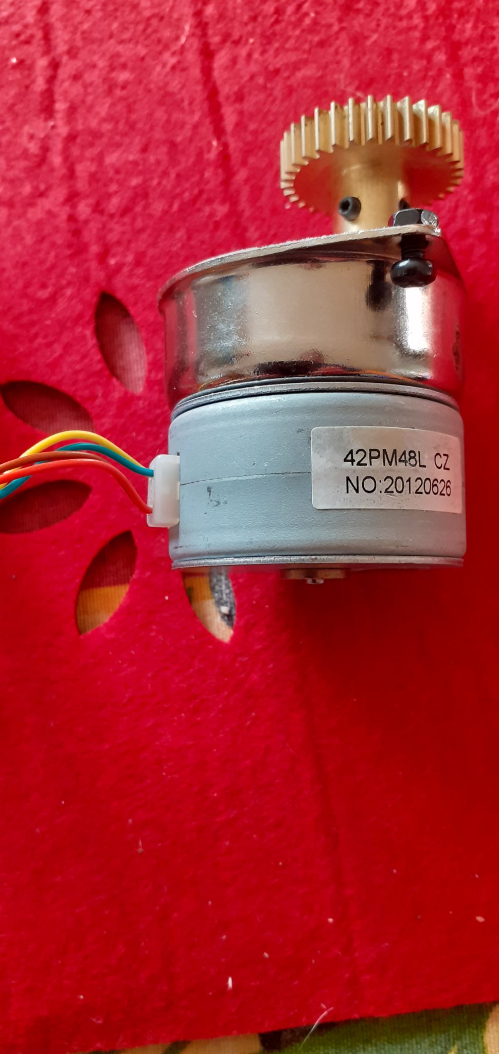

salut a tous.
J'aimerais bien évoluer un peu .
J'ai quelques moteurs pas à pas de recup mais je ne sais pas comment cela fonctionne je pense qu'il faut un contrôleur certains ici maîtrise ces bestioles a la précision diabolique.
Objectifs ben mettre en œuvre ouvrir un nouveau chemin certainement pour focuser pan tilt, contrôler des objectifs des bidules des bazars.
Pour les futurs expliquant maître en la matière merci d'utiliser des mots simples si possible de moins de six lettres :whistle: :lol: .
A vos claviers liens etc.........

Ben je sais pas trop concernant les moteurs c'est de la récup de monture Eq5 ily a 4 fils

Salut,
J'avais fait un petit truc sur ma première approche des moteurs pas à pas, tu y trouveras peu être des réponses :
viewtopic.php?f=18&t=1444
Sinon pour faire court. Un moteur pas à pas, c'est un moteur qui avance pas étape. Les pas ( a chaque fois j'ai l'impression d'enfoncer une porte ouverte :lol: ). Un moteur de 200 pas fait un tour une fois les 200 pas effectués.
Donc, pour lui indiquer comment tourner il faut lui donner la cadences des pas. Un peu comme une chanson militaire doit donner la cadence de marche aux troupes. :lol:
Pour cela ton microcontroleur va générer un signal binaire 0 ou 1 correspondant en général à 0V ou 5V, ce qui te donnera un signal qu'on appelle signal carré. Le 5V veut dire: avance d'un pas. Le 0V correspond à l’état immobile.
Malheureusement ça ne s’arrête pas la, c'est un peu plus compliqué. Ton moteur avance par le champ magnétique généré dans les bobines grâce au bon vieux principe de l'electro-aimant. Il ne suffit pas d'envoyer 5V dans toutes les bobines. Il faut envoyer le courant dans les bonnes bobines, au bon moment ( pas toute en même temps ), et avec la bonne intensité car dans la génération d'un champ magnétique, l'intensité parcourant l'electro-aimant a son importance. Donc pour gérer tout ca sans te prendre la tete, entre ton micro-controleur et ton moteur, tu intercales une petite puce qui aura pour role de transformer le signal carré en courant électrique pour le moteur. Cette petite puce, c'est le stepper.
J'utilise egalement des nema, du coup pour ton moteur en particulier, il faudrait trouver le stepper qui va bien.

La flemme de tout redémonter pour simplifier et mettre juste le cablage minimum, je fais avec les photos que j'ai déjà:
Moteur NEMA 17 + Stepper TB6600 genre + Arduino (Nano, Uno, Mega, ...) + alim entre 9 et 40V (1 vieille de PC portable pour moi):
https://www.amazon.fr/gp/product/B07FKJ ... UTF8&psc=1
Rq.: 2 choses bof avec les moteurs pas à pas :
- ici le couple est de 40Ncm, ce qui n'est pas énorme, avec ma démultiplication, celui de la hauteur peut parfois sauter.
- pas de grandes vitesses de rotation si besoin.
Tu branches :
- L'alim de PC au 2 1ere bornes du Stepper : VCC+ et GND-
- Les 4 fils du moteur aux 4 bornes suivantes A+A-B+B-, elles fonctionnent 2 par 2. Le plus simple pour savoir lesquelles, tu en branches 2 et si le moteur résiste lorsque tu essayes de le faire tourner à la main, c'est bon, tu peux brancher les 2 autres sinon, essayes une autre combinaison.
- Les PULL+ et DIR+ (fil blanc) au +5V de ta carte Arduino (en série).
- Le PULL- à la borne Digitale 2 (D2)
- Le DIR- à la borne Digitale 3 (D3)
- Ton Arduino à ton PC
Ci-après le code minimal, (j'ai pas pu tester si j'avais correctement simplifié) avec quelques commentaires.
Le tuto spécifique Arduino sera pour une autre fois, ou facile à trouver sur internet.
Avec la librairie AccelStepper à ajouter dans Arduino. Ce n'est pas la seule possibilité, c'est ce que j'ai pris moi.
Pour info, la borne 'Step' / 'Pull' donne une impulsion pour avancer et la borne Dir donne le sens.
