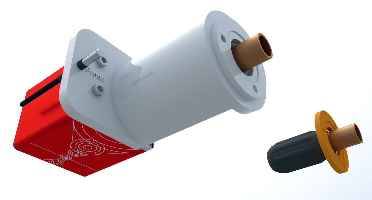

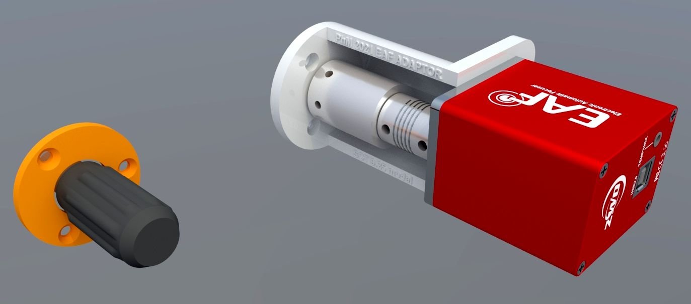

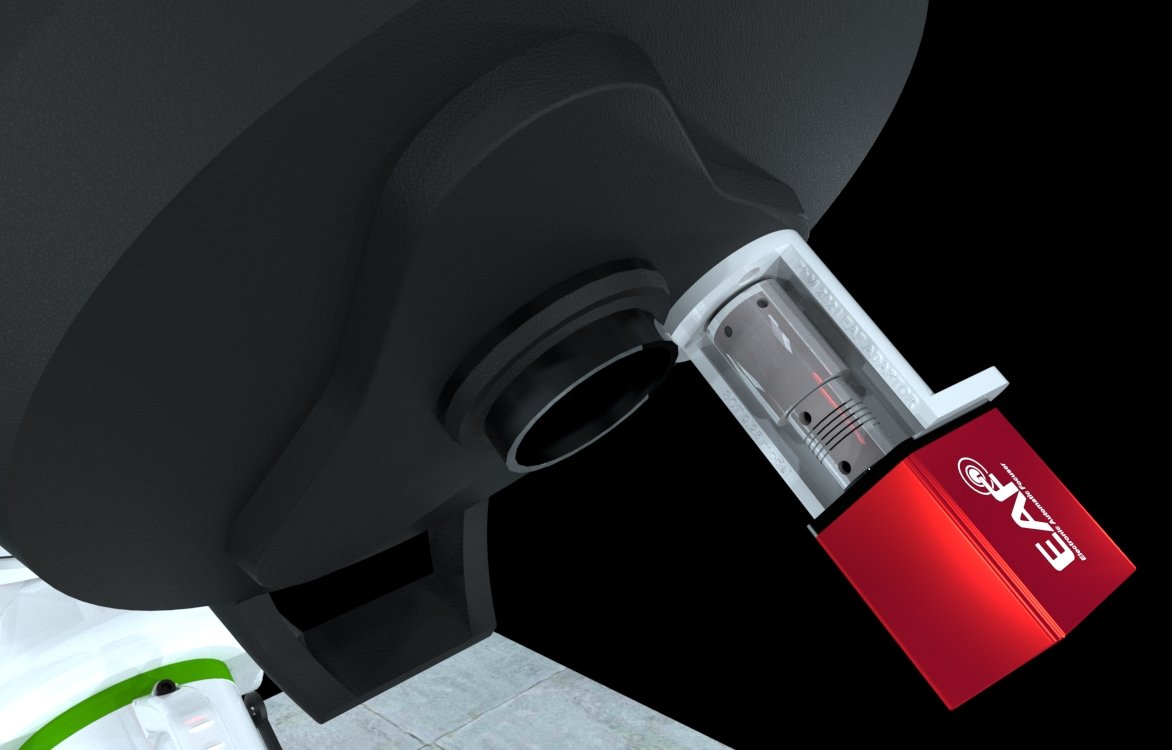

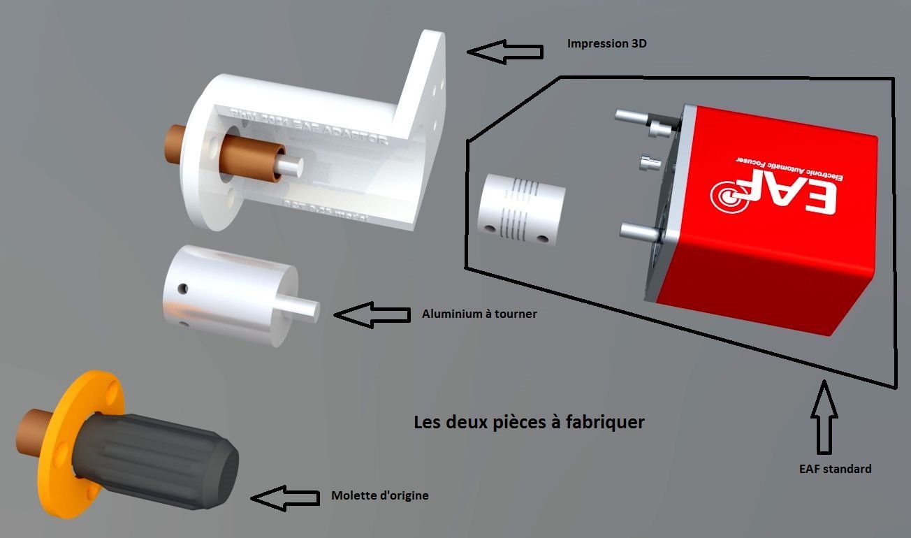

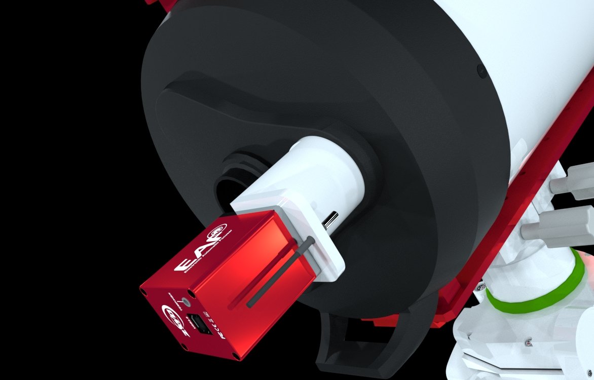

J'ai terminé mon adaptateur du focuser EAF de ZWO pour un montage sur Celestron 9.25 XLT. Je vais lancer la fabrication des deux pièces nécessaire :
Le support en impression 3D (avec un support pour la sonde de température)
Un mandrin d'adaptation en aluminium, de diamètre 13 vers 7mm entre le télescope et le raccord flexible d'origine de l'EAF seul (sans accessoire).
Lorsque tout cela sera monté sur le télescope, je mettrai les fichiers (stl) et les plans en ligne pour que d'autres utilisateurs puissent le reproduire.
Philippe
Quelques vues pour mieux comprendre
