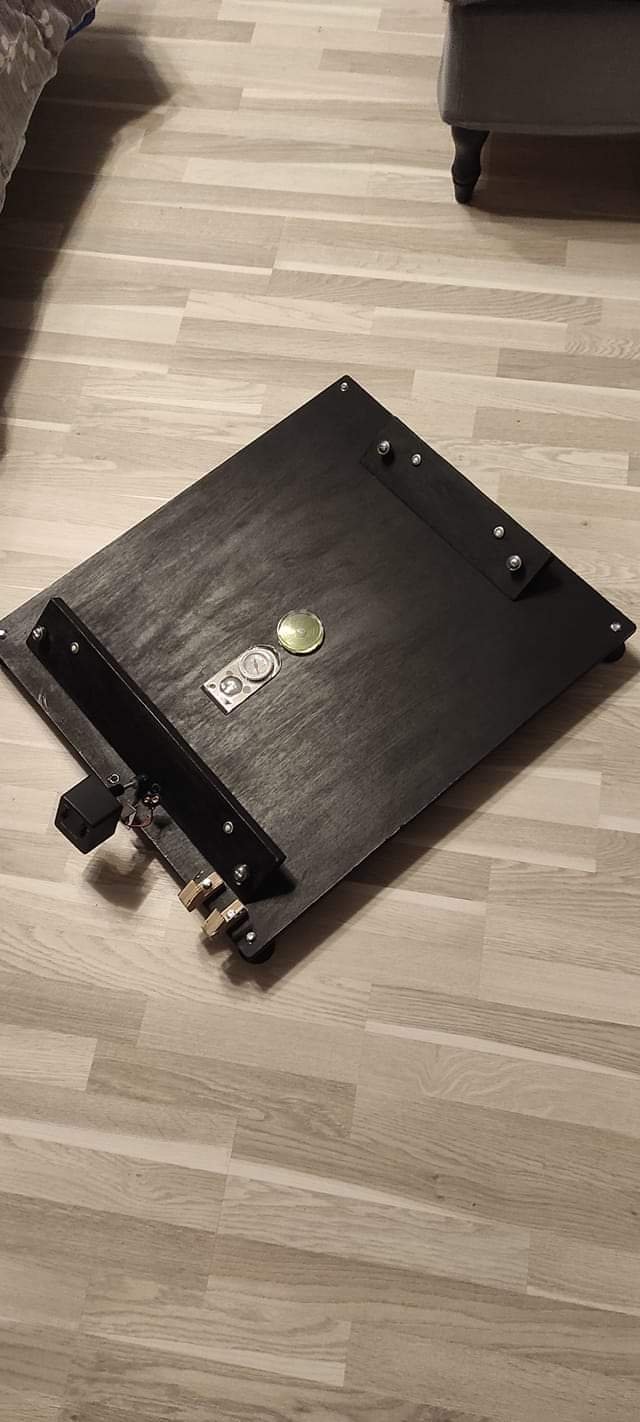

AdventDante06
Messages : 1135
Localisation : Nice
RECHERCHE PLAN D'UNE PLANCHETTE ÉQUATORIALE
Message par AdventDante06 » 22 févr. 2021, 17:24
Quelques photos de sa table
