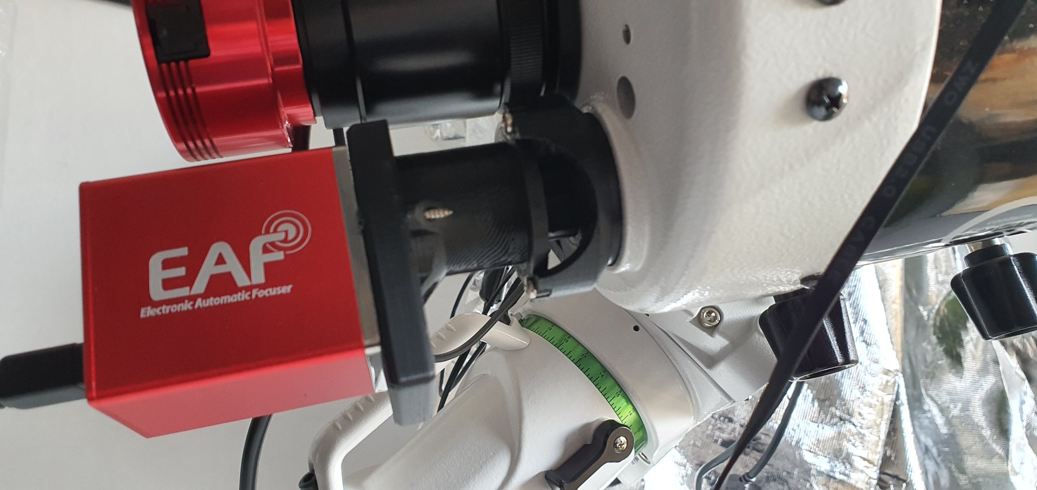

Je possède aussi une imprimante 3D avec laquelle je me fais des pièces pour mes scopes, des simples pièces car je les fais avec Fusion 360, logiciel avec lequel je suis encore avec les fonctions de base.
Voici ma dernière pièce (reprise et modifiée de thinkgiverse) pour mon Mak 150, c'est un adaptateur pour installer un EAF.
