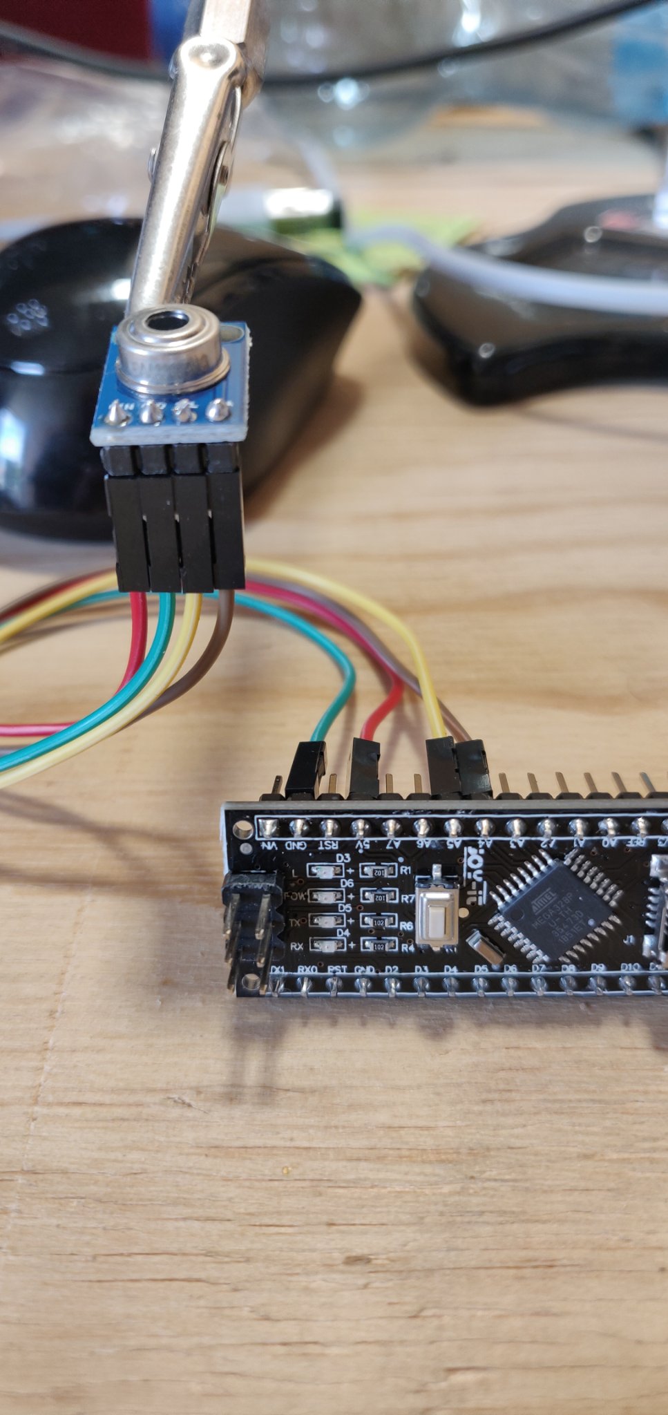

ça avance, j'ai un arduino programmé pour recevoir des informations d'un capteur et qui est sensé pour voir informer si il y a une couche de nuages ou si c'est ciel clair.
Au début je pensais que c'était une lubie de ceux comme moi qui ont leur observatoire automatisé, mais je me rends compte que ça peut être utile à d'autres...
- celui qui a lancé une session NINA ou SGP automatique et va se coucher... il risque d'être bien content si le truc le réveille pour lui dire que la couche de nuage est arrivée....
- celui qui voit des nuages mais pense qu'à 3h du mat il aura ciel dégagé et va donc se coucher avec le réveil à 3h et qui serait bien content de pas être réveillé si les nuages sont là...
- etc....
donc voyez ici https://www.webastro.net/forums/topic/1 ... er/page/4/
il est accompagné d'un driver ASCOM qui renvoie les mêmes états que le driver du Cloudwatcher au moins pour les nuages.
et le cout est d'environ 20 Euros... Arduino à 5 euros et capteur à 15 Euros plus du cable et un boitier à prévoir.

Un truc qui m'échappe:
pourquoi mettre un arduino, un ascom, et je ne sais quoi puisqu'il s'agit d'une réponse purement binaire:
1: ciel clair 0: ciel nuageux
Si le capteur est capable de distinguer les 2 états (photodiode, photorésistance,?), il suffit d'actionner un relais qui commandera ce que l'on voudra: sirène, fermeture ou ouverture de coupole, machine à café...

Parce que toute l’automation passe par ASCOM j’imagine. Donc autant que ce soit directement dans le bon format plutôt que se taper une conversion (qu’il faudra faire de tout façon) en aval

Ahhh @pejive j'avoue ne pas être sûr de la réponse mais comme éléments il peut y avoir :
- le programme Arduino contient un programme avec quelques formules qui déterminent si nuage ou pas en comparant deux températures renvoyées par le capteur, temp ambiante et temp ciel, ce n'est pas qu'un retour binaire
- l'interface connu des softs astro c'est effectivement ascom, et ça permet au soft de prendre des décisions annexes comme parker le scope avant fermeture du toit.... Couper les caméras etc...

pour info et suivi, le détecteur fonctionne parfaitement en autonome, reste l'interface ascom avec Maxpilote qui a un souci, mais déjà en autonome il fait une détection de la couche nuageuse super fiable apparemment...
faut lui faire un boitier et c'est bon, connection USB par contre.
si qqu'un veut voir le code je peux lui mettre ici, et il y a un tuto complet dans webastro avec tout le nécessaire
cout 5€ l'arduino et 16€ le capteur... il mesure la température ambiante et la température de la couche nuageuse

hello
je relance ce post car je n'ai jamais pu aboutir sur ce bricolage vu que le driver ASCOM n'a jamais été débuggé par celui qui avait créé tout ça et qui n'a pas reparu sur WA.
par contre, le code semble avoir été repris comme expliqué en fin du post WA par un autre qui l'a simplement intégré dans un Rapsberry.
donc comme je monte un Pi pour une Allsky ce serait intéressant d'avoir le tuto qui détaille comment on recompile ça sur un Pi....
peut être que @SBRCoach qui suivait ce post aussi je crois, a t il porté ce code ?
vu que je suis une bille sur Linux je préfèrerai avoir un petit tuto détaillant les commandes à lancer pour intégrer ce code, voire un code amélioré, ainsi que l'explication de comment et ou on connecte ce capteur sur le Pi....
si qqu'un a fait ça ou veut regarder.... le lien est au début...
