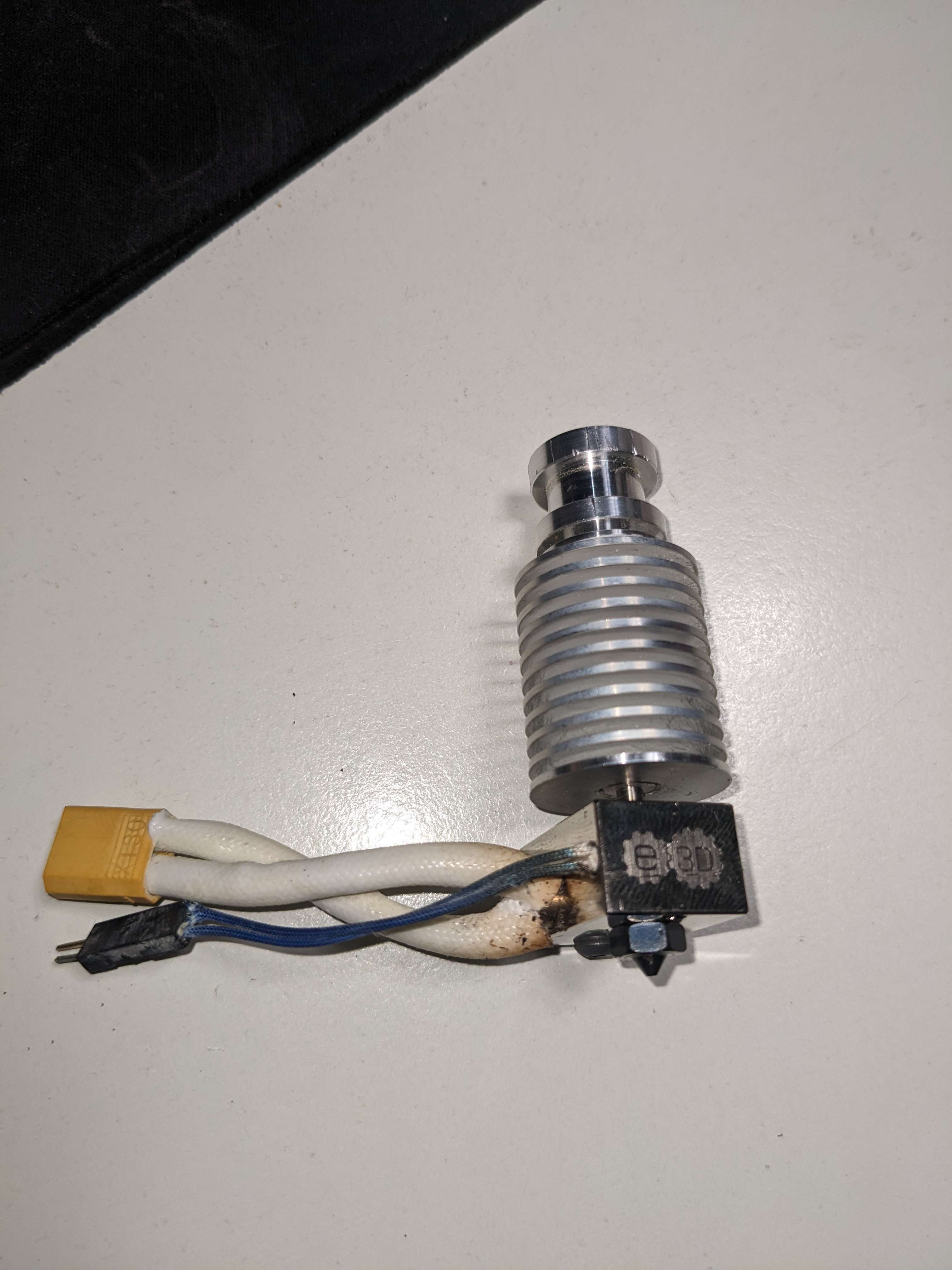

Maintenance des 1000H de ma prusa
  • #1 - changer la buse et le heatblock
voila, merci, à bientôt

Ca coûte moins cher qu'une bagnole en tout cas.
E3D Nozzle X ? Si oui, tant que je te tiens, deux questions de béotien :
- ça s'adapte facile sur les Prusa ? (j'ai lu qu'il fallait un adaptateur pour pouvoir la faire tenir sur le heatbreak)
- pas mal disent que l'acier n'ayant pas la conductance thermique du laiton, il faut taper systématiquement 5-10°C plus haut quand on utilise ce genre de buse durcie. Tu as eu le même phénomène ?

j'ai tourné depuis le début avec des nozzle X, je dois en être à ma troisième (1 qui a vraiment cramée, genre hotend à 400°C), et 2 pour flemme de les nettoyer, au bout de 1000h)
là je viens de prendre la nouvelle star, l'obXidian. corps cuivre, traitement plus resistant ... et 65 balles pièce. mais si elle fait 2k heures, moi je trouve ça rentable
sur la mk4 oui, prusa a dev un nouveau système de tête apparement ...
sur la mk3, c'est du e3D v6 standard, mise en place directe
RàF, une calib PID, profil prusament standard, et YOLO ça marche

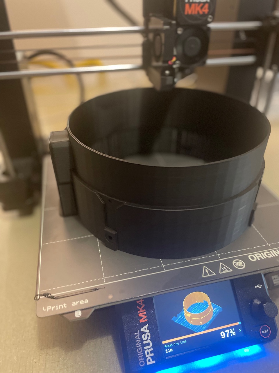

Un premier test un peu long avec un début de système de parebuée court pour le C6 Hyperstar. 5h30 d’impression et déjà 130g de filament. Aucun souci particulier, tu lances et ça marche (mais ce n’est pas une pièce spécialement difficile à sortir)

Ca sort propre en tout cas, c'est du PLA ?

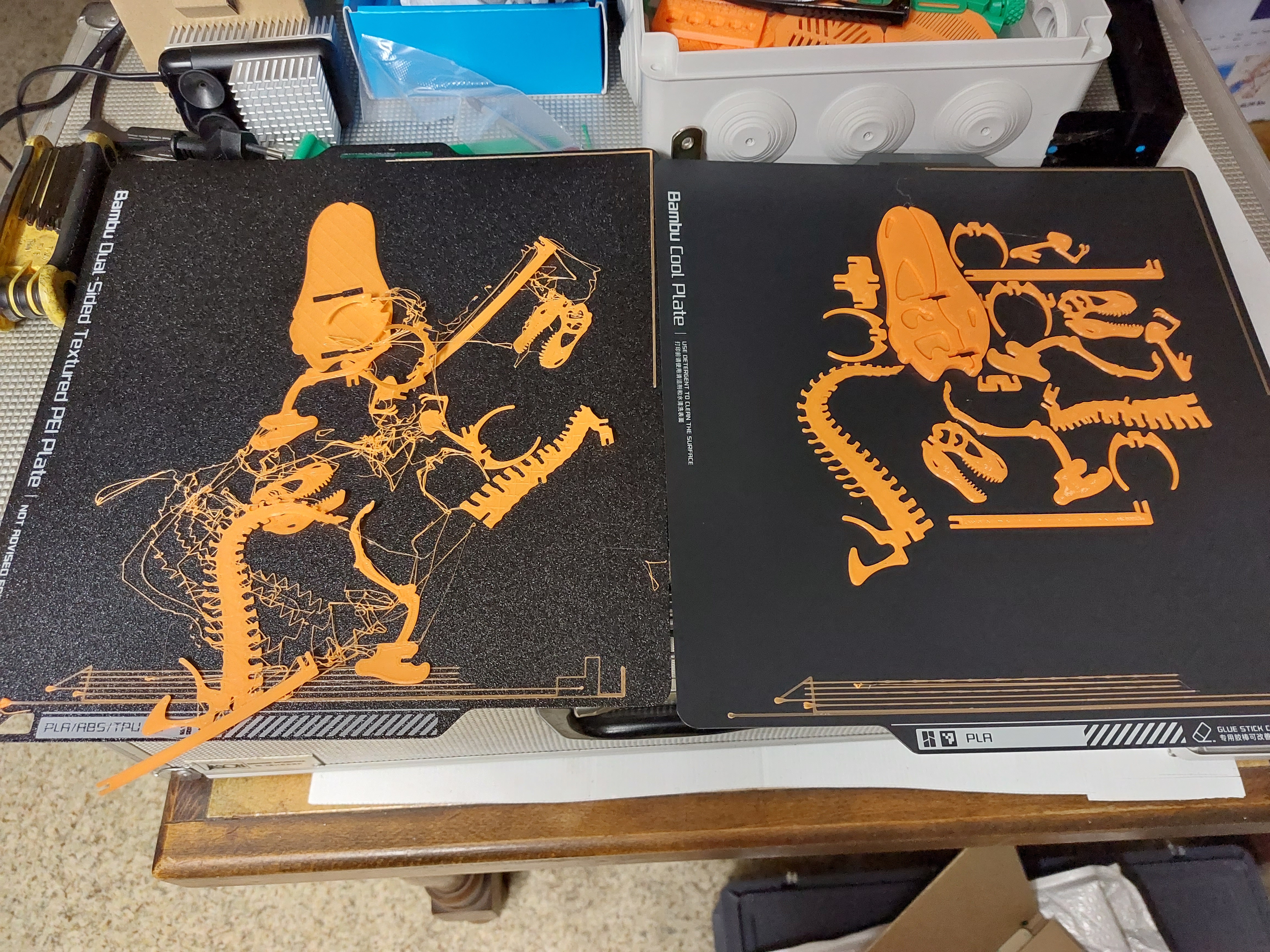

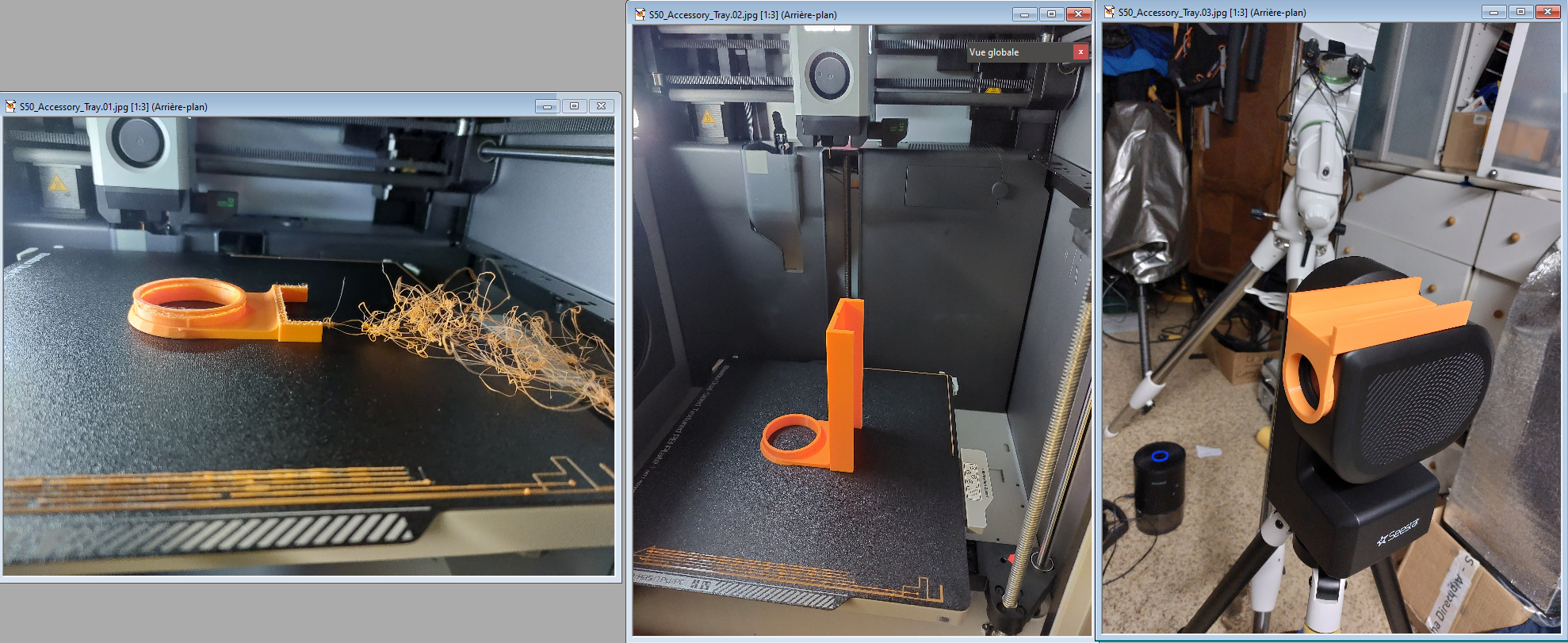

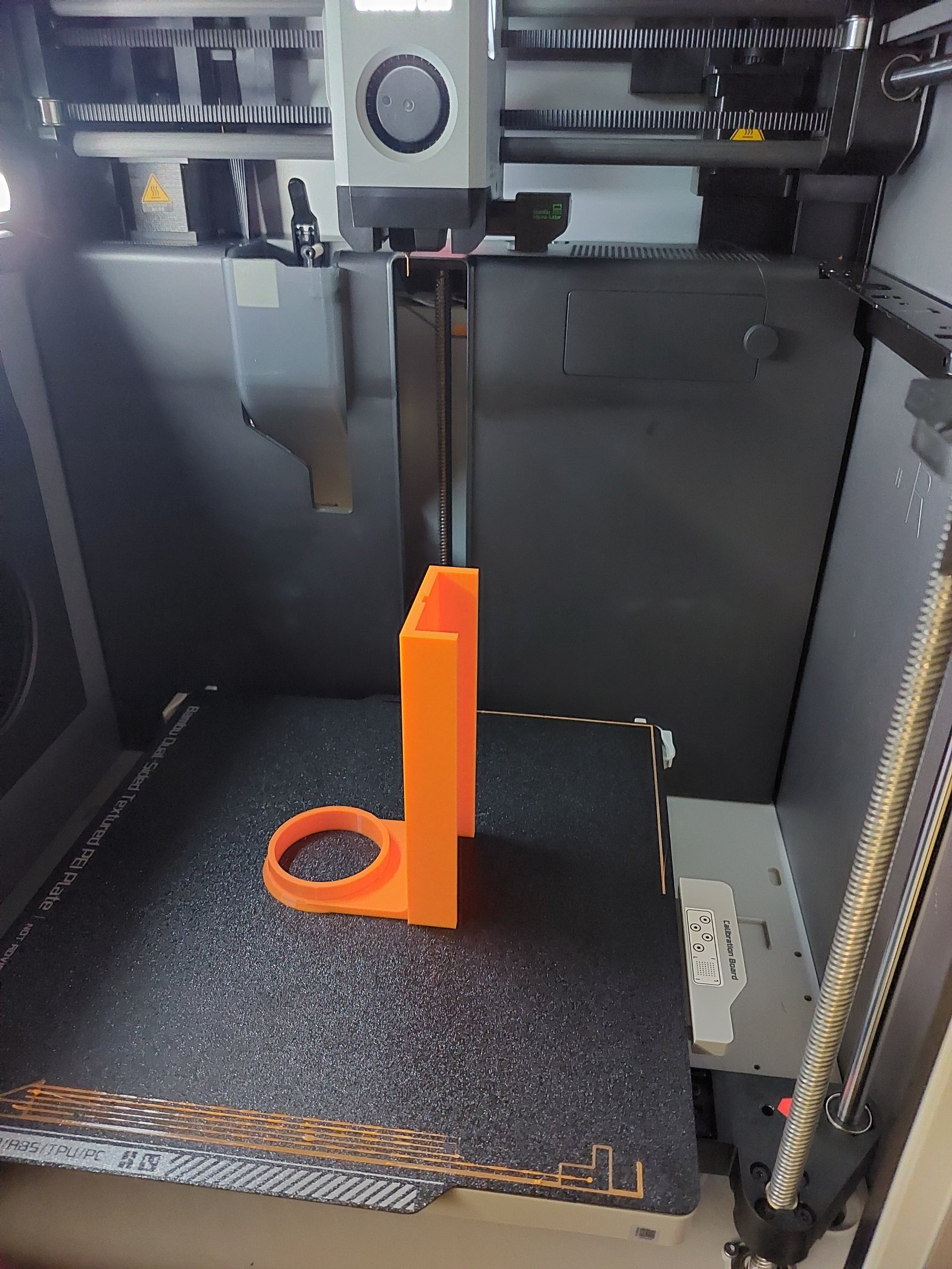

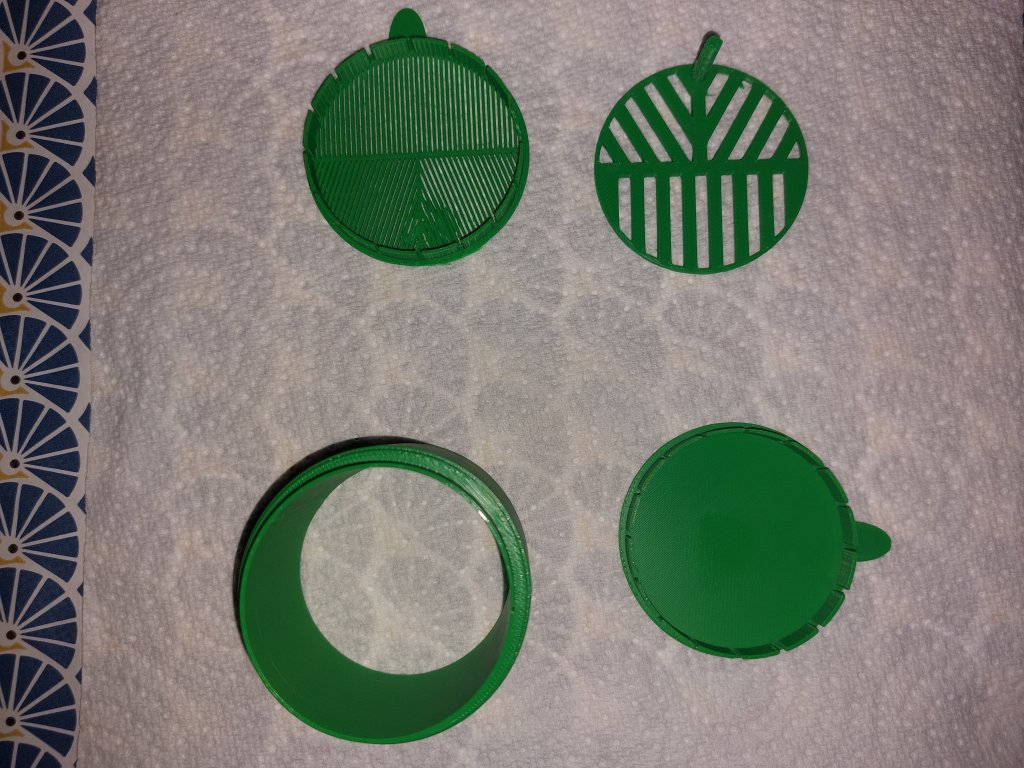

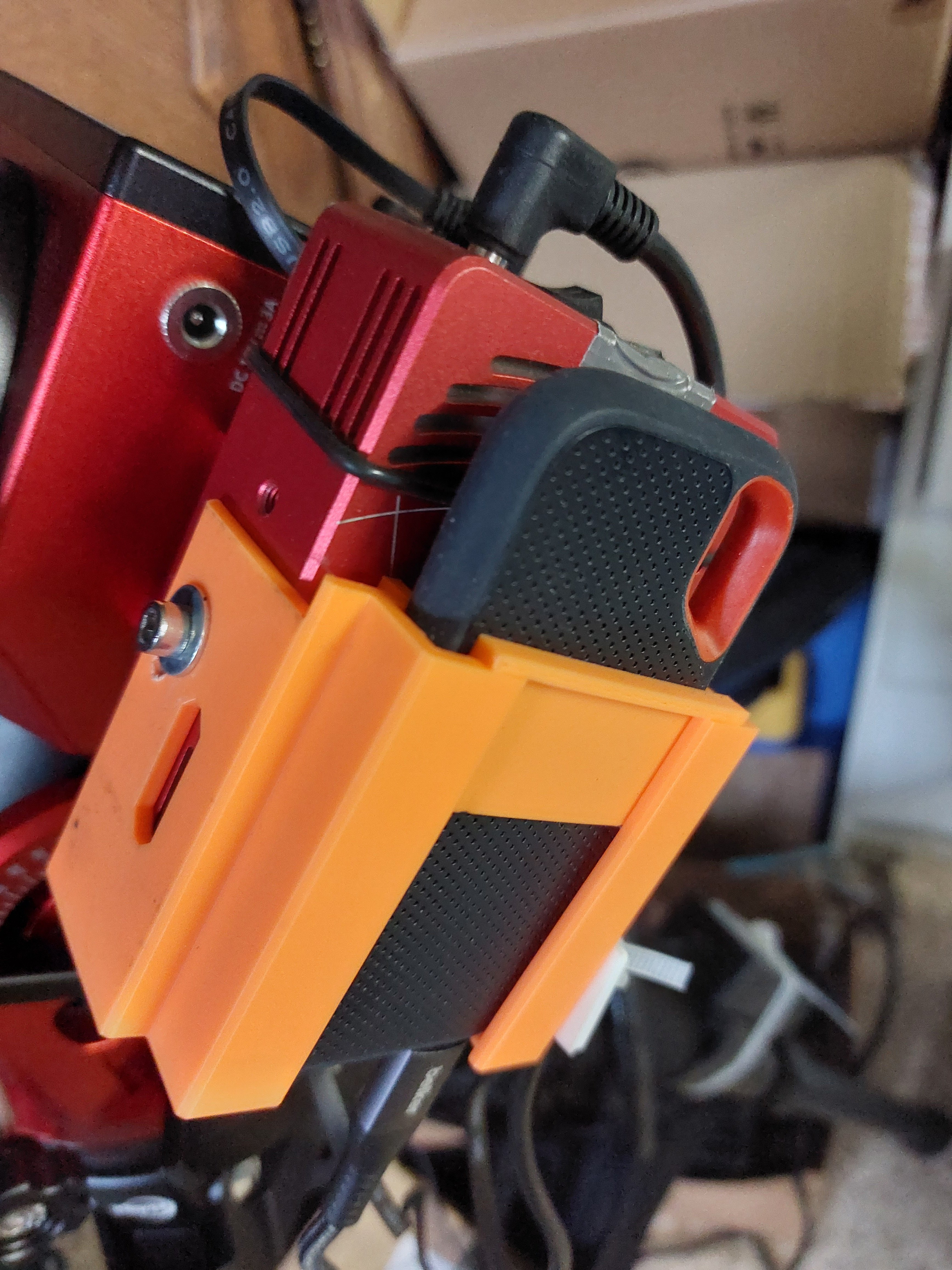

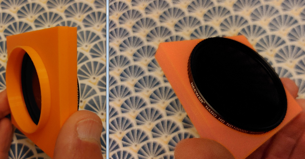

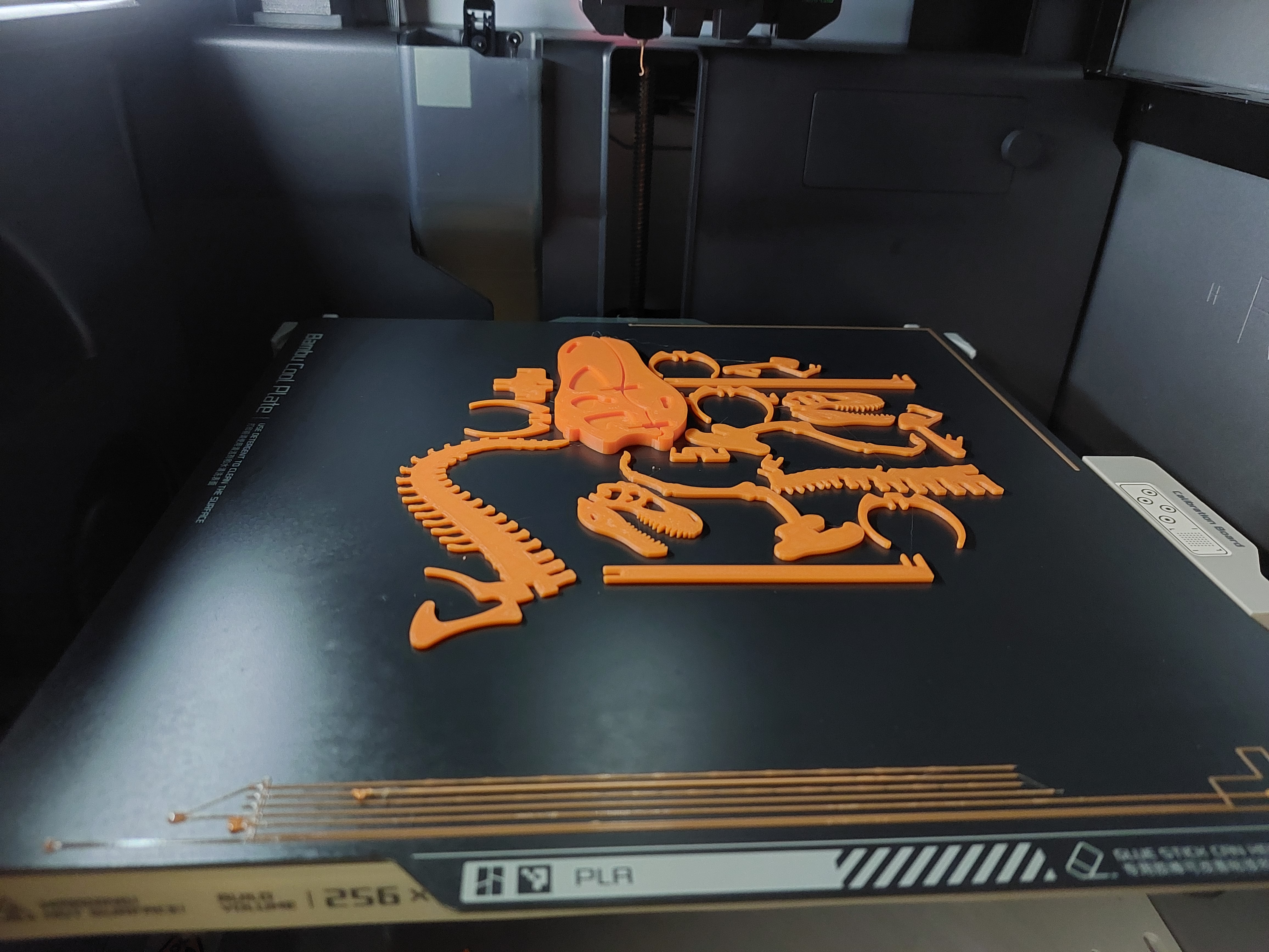

Quelques accessoires imprimés avec ma Bambulab.
- Pas mal imprimés pour le SeeStar
(celui-ci pour un membre du Forum)
D'autres ...
Parfois j'ai eu quelques déchets , sans en connaitre la raison - mais en réimprimant avec les memes parametres sans rien toucher dans la foulée , ça sortait nickel (pas compris le soucis du coup) . Je vais mettre ça sur le fait que je sois débutant à 100% et ne maitrise pas encore le matériel.

Du PETG pour cette pièce. Je te rassure, ça ooze et ça file un peu quand on regarde de près, mais l’impression ne comporte pas trop de grands mouvements dans le vide donc ça aide.

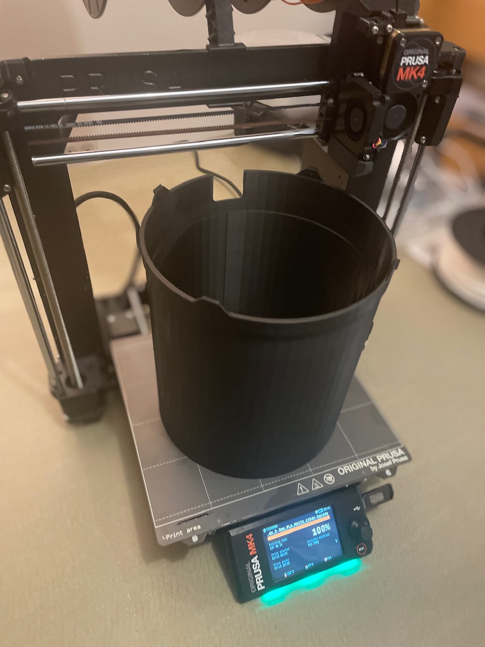

Celle là est en PLA. 200mm de haut, le max de la MK4 qui est au bout de sa vie mais n’a pas failli. 12 h d’impression tout de même et plus de 300g bouffés à l’occasion

Concernant ton pare-buée, je me demande si la forme non lisse ne gênera pas lors de tes prochaines observations.
Peut-être poser une mousse légère à l’intérieur ?
La forme à facettes ne gênera pas (il faudrait un pare-buée de près de 50cm de long pour qu'il commence à affecter le champ), mais le côté brillant du PLA oui. J'ai prévu de la feutrine noire autocollante à poser à l'intérieur.

Effectivement, je ne vois pas les artefacts à la con qui sont systématiquement présents sur mes impressions en hauteur

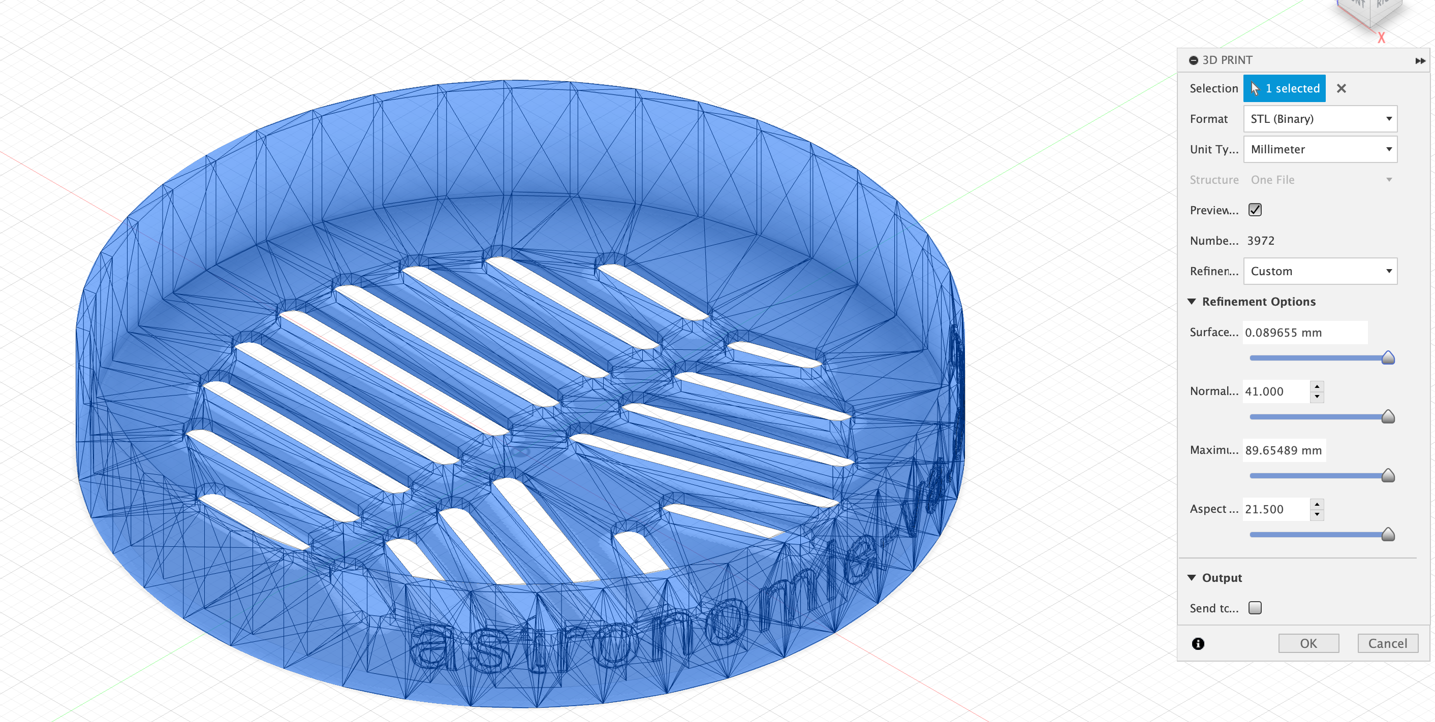

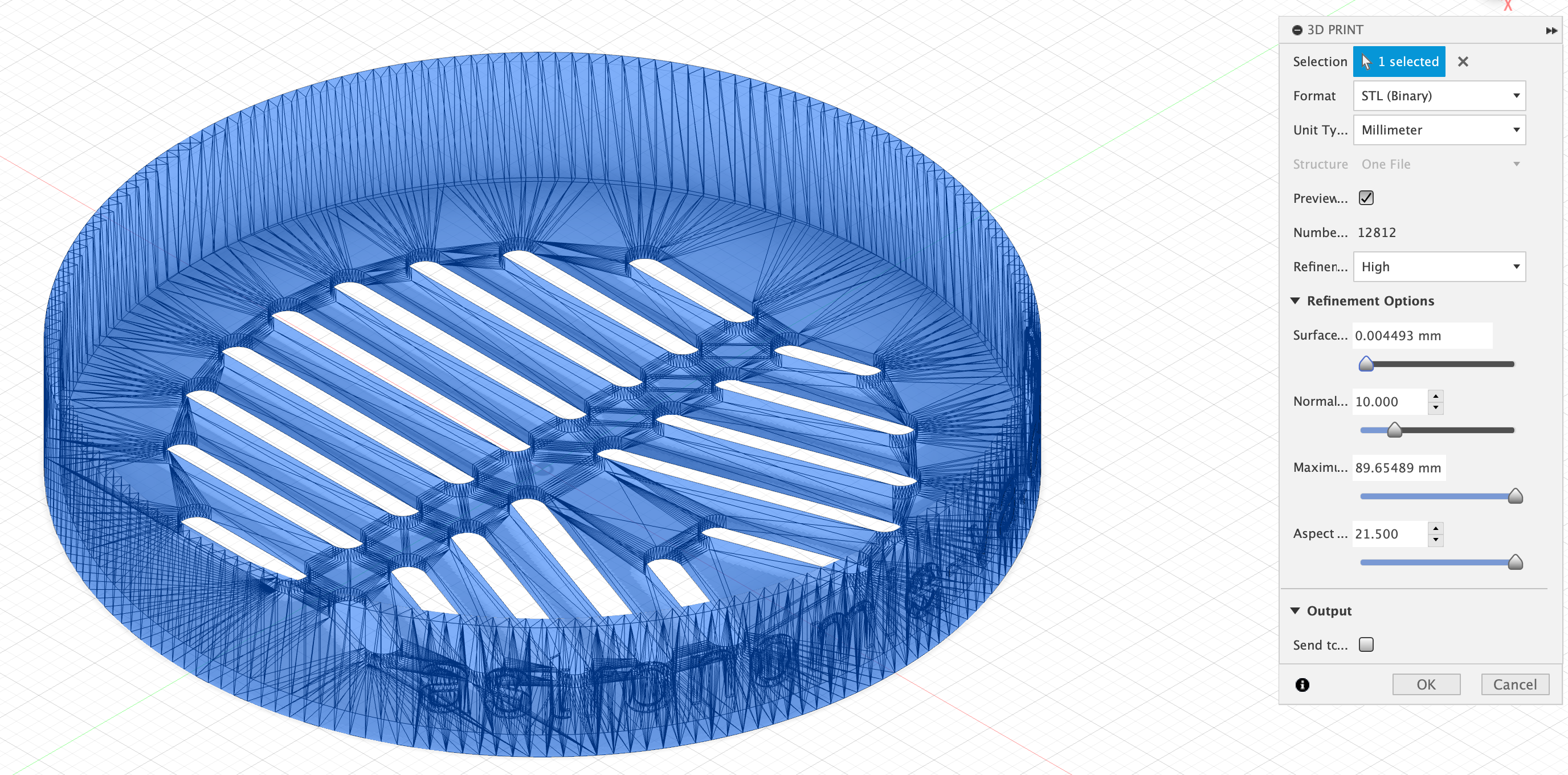

Message par lordzurp » 16 févr. 2024, 22:11
@clouzot il vient d'où ton modèle ? exporté en quel format ? slicé avec qui ?
j'ai aucune facette sur mes grands ronds, t'as du rater un truc
L'impression 3D pour l'astro Infos, techniques, trucs & astuces ... une MK4 est arrivée sur le forum !
Message par clouzot » 16 févr. 2024, 22:22
De printables. J'ai pas eu le choix, le mec n'a pas voulu fournir les sources Fusion, tout était déjà facettisé par l'export STL foireux et je n'ai pas eu le courage de refaire le design à partir du mesh. J'ai juste fait quelques modifs sur place, des découpes et rajout d'éléments pour l'adapter à ma sauce.
Tiens, ça c'est un truc à rajouter dans les trucs et astuces Fusion : ne pas laisser faire l'export 3MF ou STL par défaut mais faire un export haute qualité via Utilities/3D Print/Refinement et jouer avec les paramètres de déviation. Le fichier final peut se retrouver bien lourd, mais la pièce sera plus jolie (et plus fonctionnelle, dans certains cas. Pas avec mon exemple de Bahtinov pour 50mm, là, ça ne joue pas vraiment)
