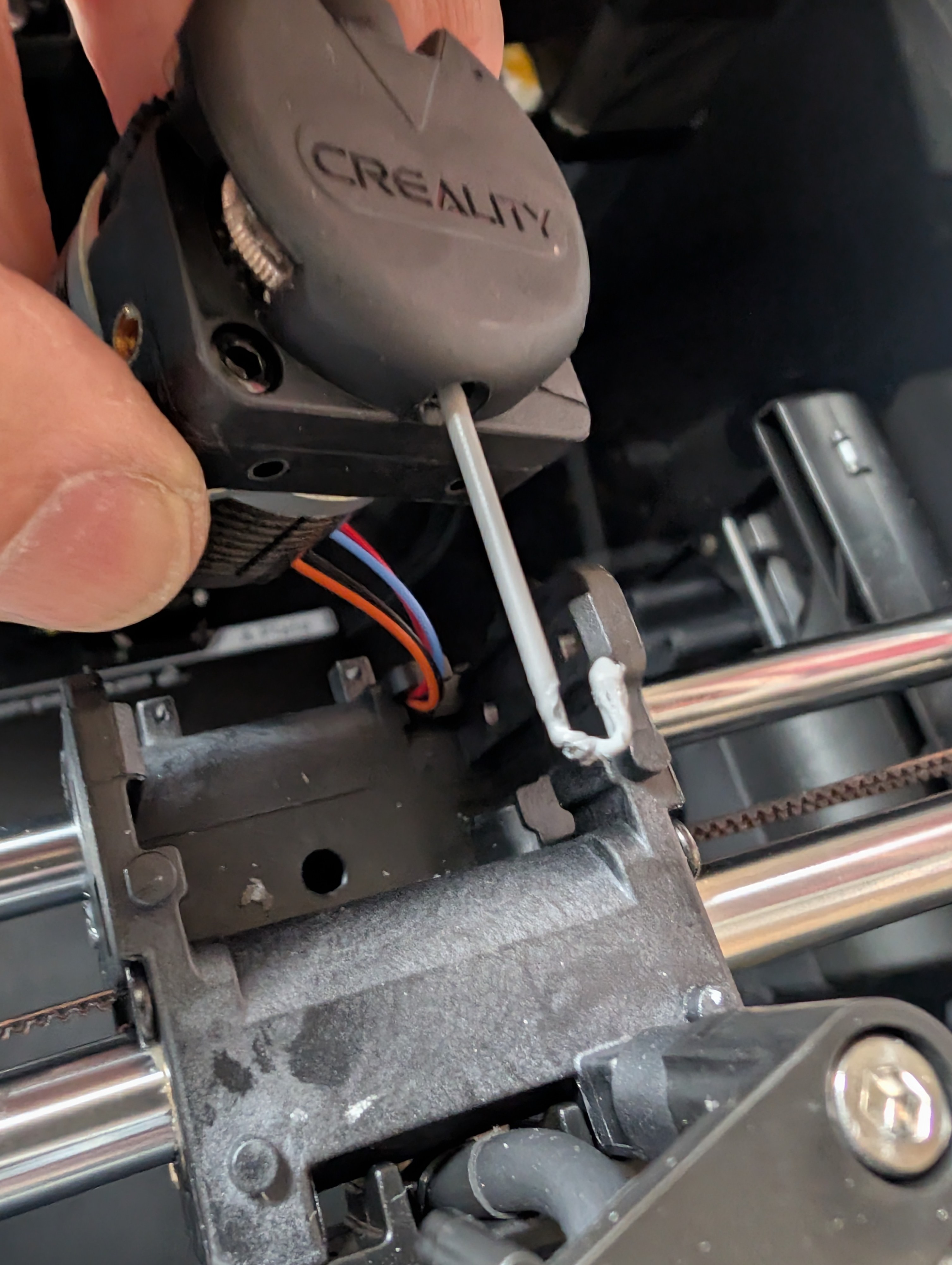

Alors j'aurais mieux fait de fermer m bouche.
Ca extrudé plus, cliquetis, l buse ne semble pas bouchee et pire, j'arrive plus a l remettre ...
J'ai acheté cette imprimante parce que soit disant le filment de pouvait pas boucher .....
Fait chier
L'impression 3D pour l'astro Infos, techniques, trucs & astuces ... Prusa Core XY - qui va craquer en premier ? :D
Message par Steph » 09 janv. 2026, 15:07
darki a écrit :
09 janv. 2026, 14:55
C’est bouché dans le hotend. Sans la buse…de toute façon tu ne peux plus la remettre, monte le plus que tu peux en température, si tu as de la chance le filament va s’écouler, tu dois avoir une fonction de déchargement du filament, essai aussi en tirant un peu sur le filament à la main…sinon faut démonter le hotend

Bon c'était bouché et coincé dans l'extrudeur et ca descendait dans le conduit ou la buse unicorn vient se loger.
J'ai donc démonté l'extrudeur.
Ce qui m'énerve c'est qu'un de leur argument marketing est que ces emmerdes seraient finies ....
Et en plus je n'ai passé que de l'hyper pla de leur marque ...
Bref les impressions ont repris et je saurais pour la prochaine fois.

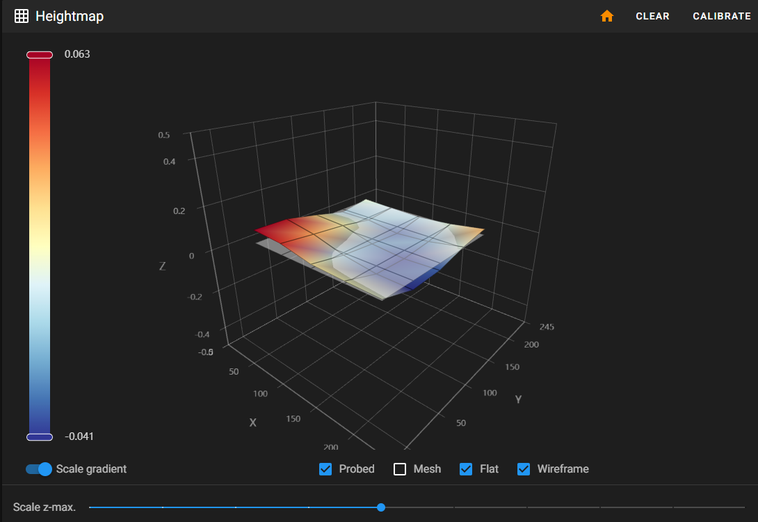

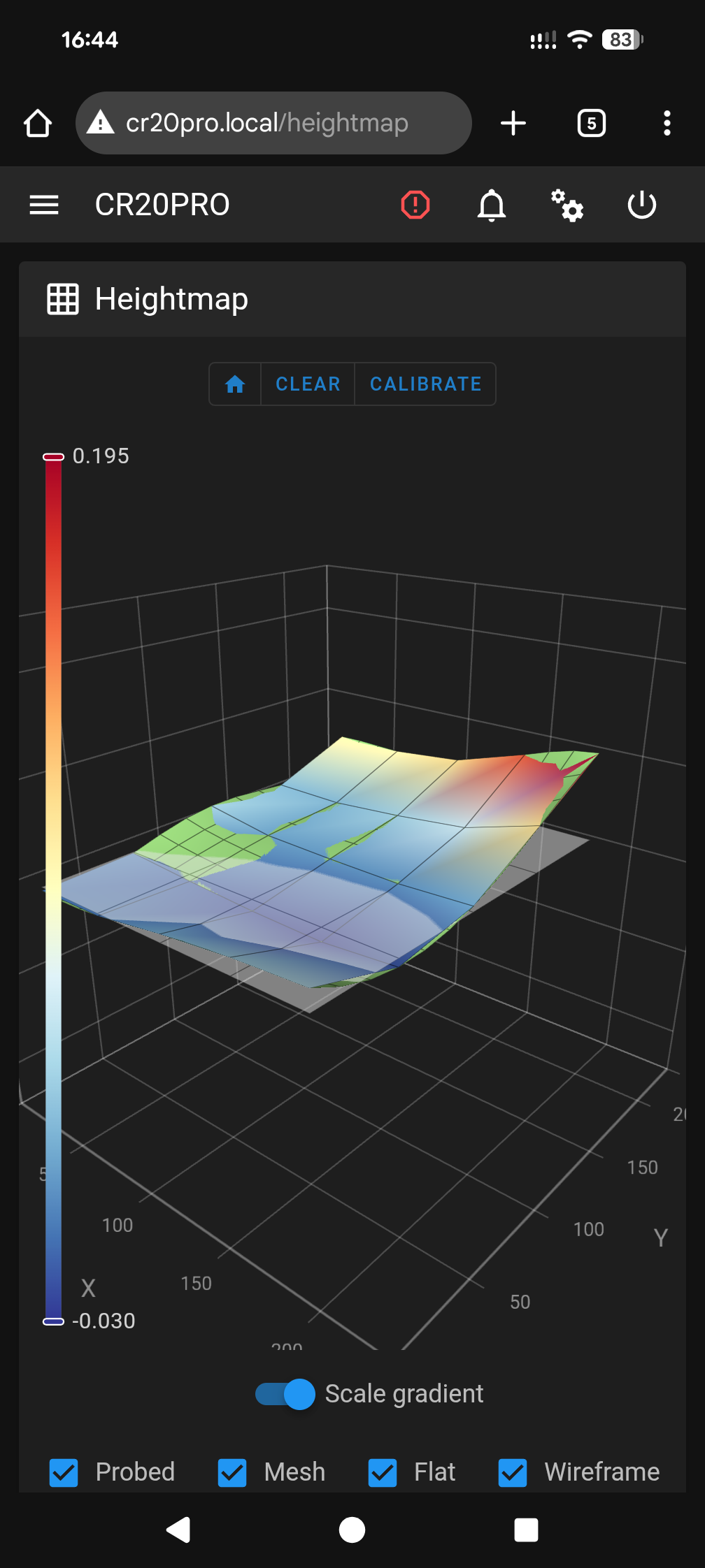

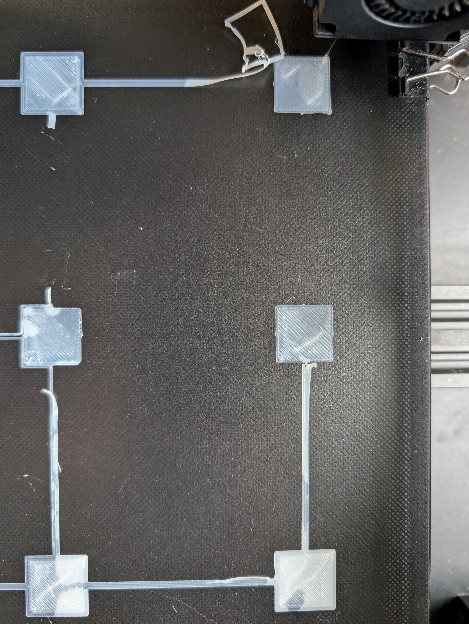

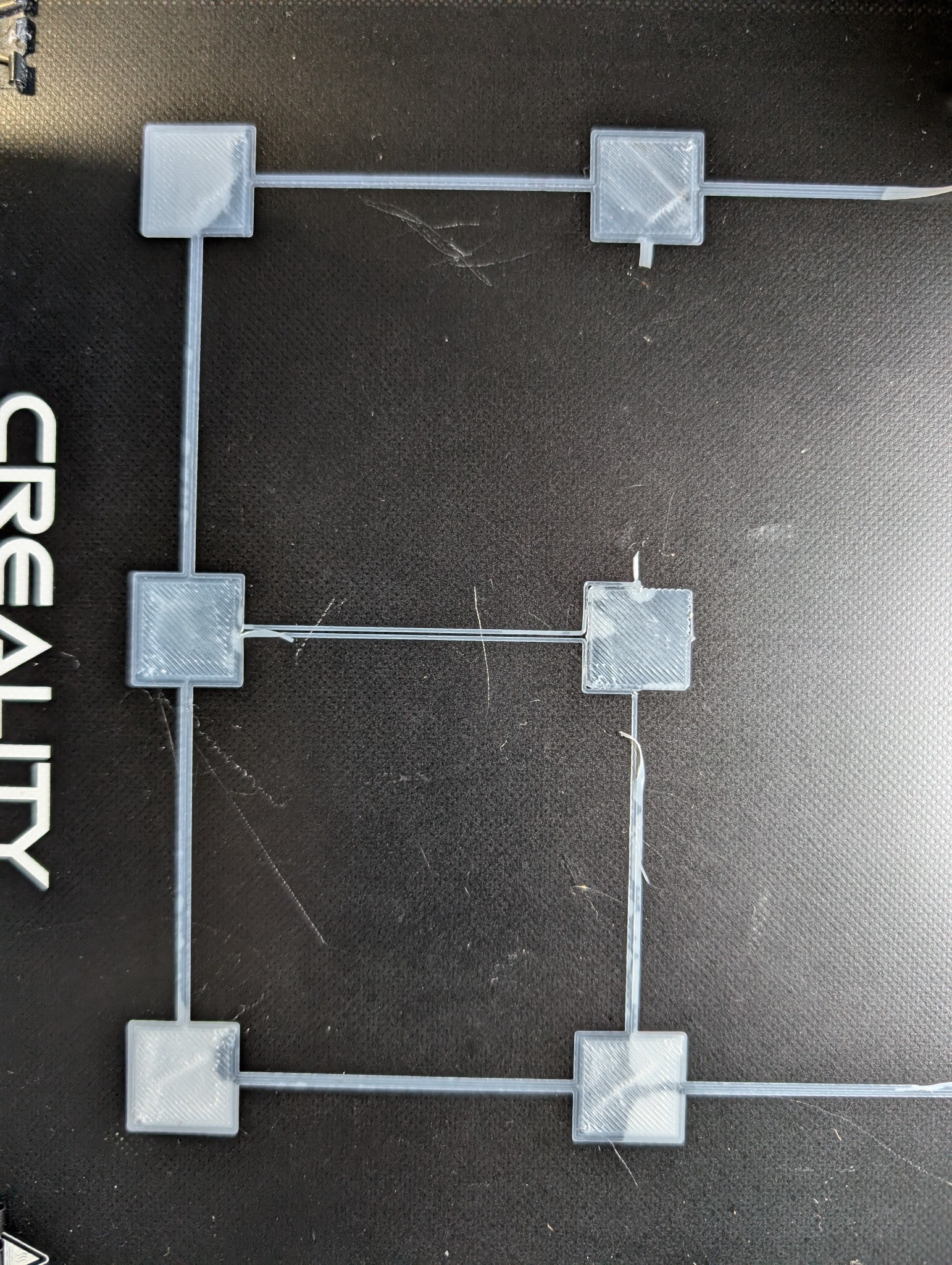

@Steph Avec tous tes conseils j'ai avancé.
j'ai maintenant ma CR20 pro avec Klipper, configurée, des profils cura et j'ai pu imprimer un cube a peu près correct.
j'ai toujours des pb quand je fait une impression pour tester le niveau du bed. Ca accroche pas toujours et surtout les déplacement de la buse arrachent des parties.
voici les photos que je soumet à ton expertise :
et une copie du bed mesh que j''ai fait avec klipper et qui me parait assez correct.
Merci de ton aide

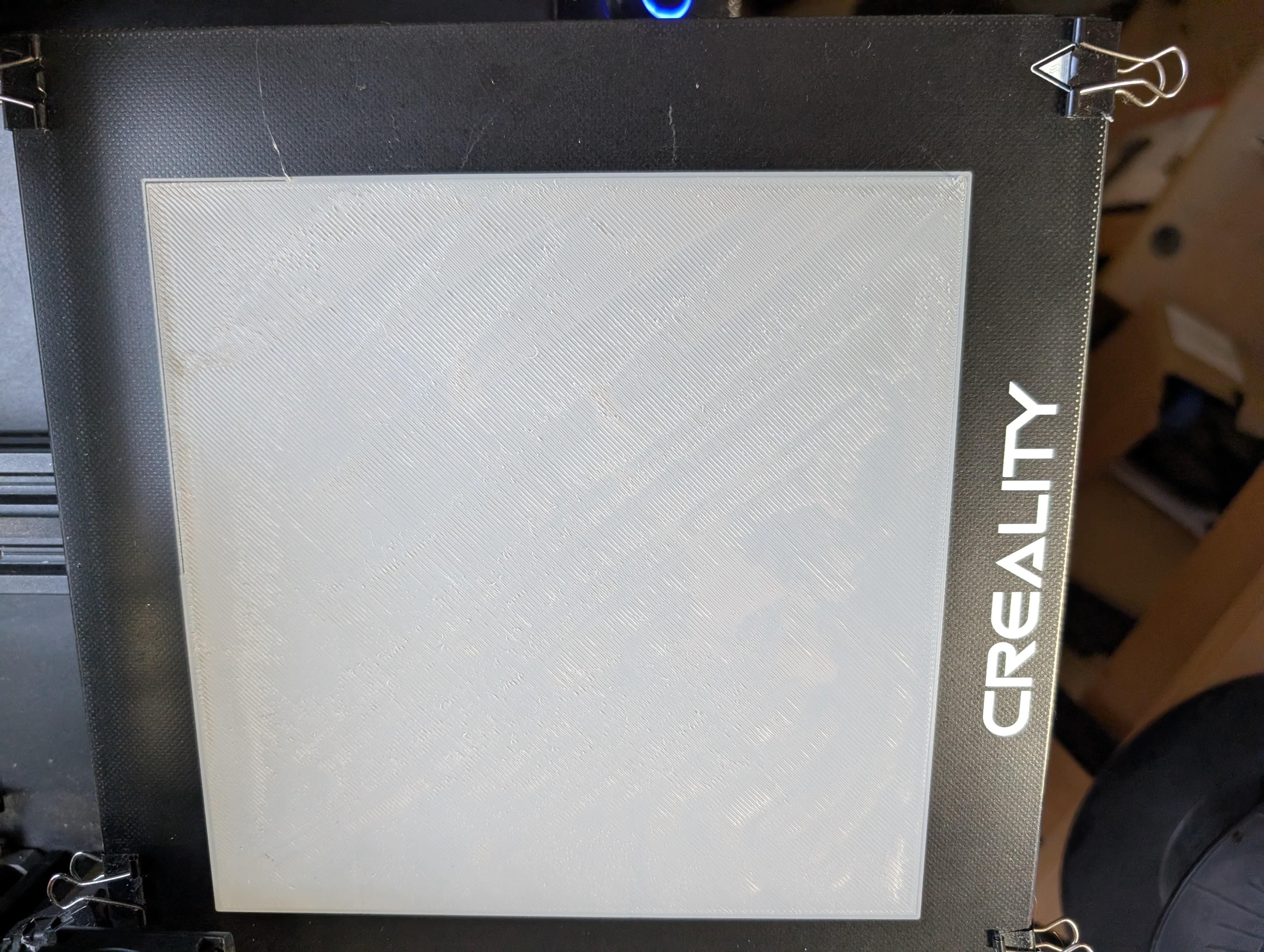

Message par darki » 16 janv. 2026, 16:54
Bon j'ai progressé en remontant le z offset et en augmentant la hauteur et largeur de la première couche (conseils du chat qui pète).
Et j'en ai un autre en cours pour corriger les défauts de surface en augmentant un peu le flow première couche et avec un PA à zéro aussi pour la première couche .
Il semble bien parti je crois meme si il y a encore quelques défauts de surface, je vais peut être pas faire du mal aux mouches non plus

Message par Steph » 16 janv. 2026, 19:09
darki a écrit :
16 janv. 2026, 12:30
Yes! c'est pas mal du tout, regardes la gueule des miens, ça fait 3 jours que j'imprime de l'ABS avec un plateau à 100° et plus de 50° dans le caisson, ça à provoqué des déformations de l'espace, y a plus rien qui va et ça continu à imprimer sans problème.
Ce qui compte c'est la capacité mécanique et la vitesse à laquelle le firmware vont réussir à rattraper les défaut du plateau (y a quand m^me des limites, hein...)
Tu te rapproches doucement de la vérité :dance: , on est loin des résultats que obtenais; si ça reste stable pour la première couche, recalibres l'extruder (au niveau du firmware), c'est ce qui te provoque ces défauts d'aspect, et au delà de l'esthétique, tant que c'est pas réglé, tu va avoir des problèmes dimensionnel et de solidité

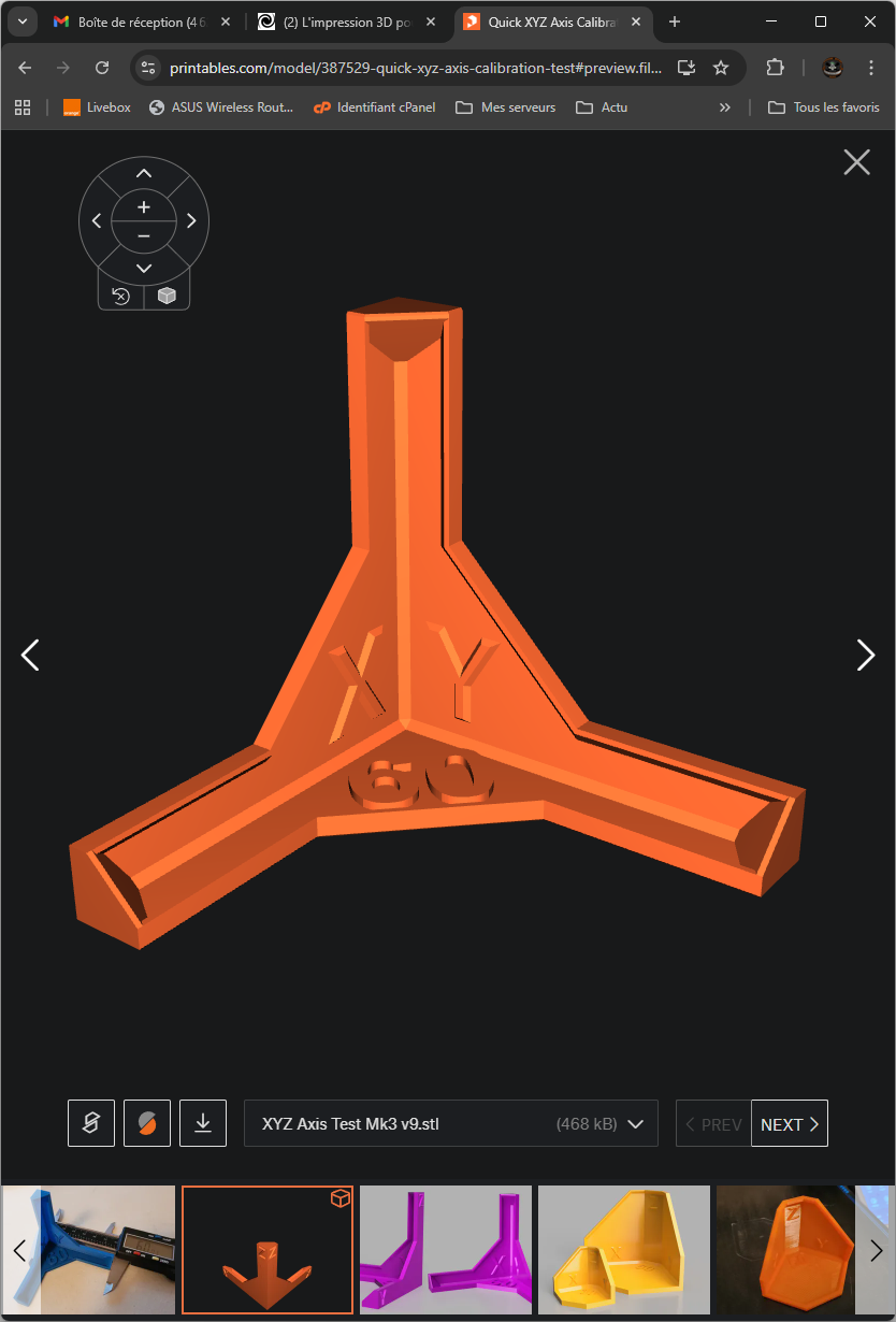

...Alors, si on part du postulat qu'en X et Y les dimensions sont Ok, et que la calib du E est bonne :
- regardes ce que tu as mis comme hauteur de couche et hauteur de couche initiale dans ton slicer , multiplié par le nombre de couche, tu verras déjà au niveau du slicer la dimension réelle estimée de la pièce, posssible que tu sois à 19,92, dans ce cas ne touches à rien au niveau de l'imprimante, adapte simplement les hauteurs de couche dans ton slicer pour obtenir des dimensions exactes pour tes pièces.
- sinon , vérifies les valeurs steps/mm du Z, elles dépendent du type de moteur utilisé et du pas de la vis. Si tu n'avais pas les bonnes valeurs, tu serais à la rue, une différence de dimension plus importante que ce que tu as actuellement, mais sait-on jamais...
Mais, quoi qu'il en soit, il faudra passer par une calibration fine du Z
Parts sur ce type de fichier test, y en a plein, mais il est important de prendre les mesures sur de grandes dimensions, le cube de 20mm c'est trop petit pour être précis
Ce réglage et la calibration du E, c'est ce qui te permettra d'avoir (au delà des dimensions correctes) des pièces les plus "lisses" possibles
Il n'y a pas de raison que tu n'arrives pas à un résultat nickel, un exemple encore chaud :shock: avec ma vielle ender5, en buse de 6mm, avec un filament qui ne pardonne pas les défauts de hauteur de lignes
Merci.
Oui je me suis douté de cette imprécision sur une petite dimension et j’ai fait un autre test mais qui n’avais pas le Z.
Pour la couture, j’avais vu un paramètre pour la décaler à chaque couche mais je le retrouve plus. Ça devait être sur orca slicer quand je l’ai testé mais j’ai pas encore adapté les profils que j’ai tuné pour cura.
En tout cas, vu le temps qu’on a, ça m’occupe bien mes journées de remettre à niveau cette imprimante :lol:
Je vais corriger en XY déjà et refaire un test avec le Z.

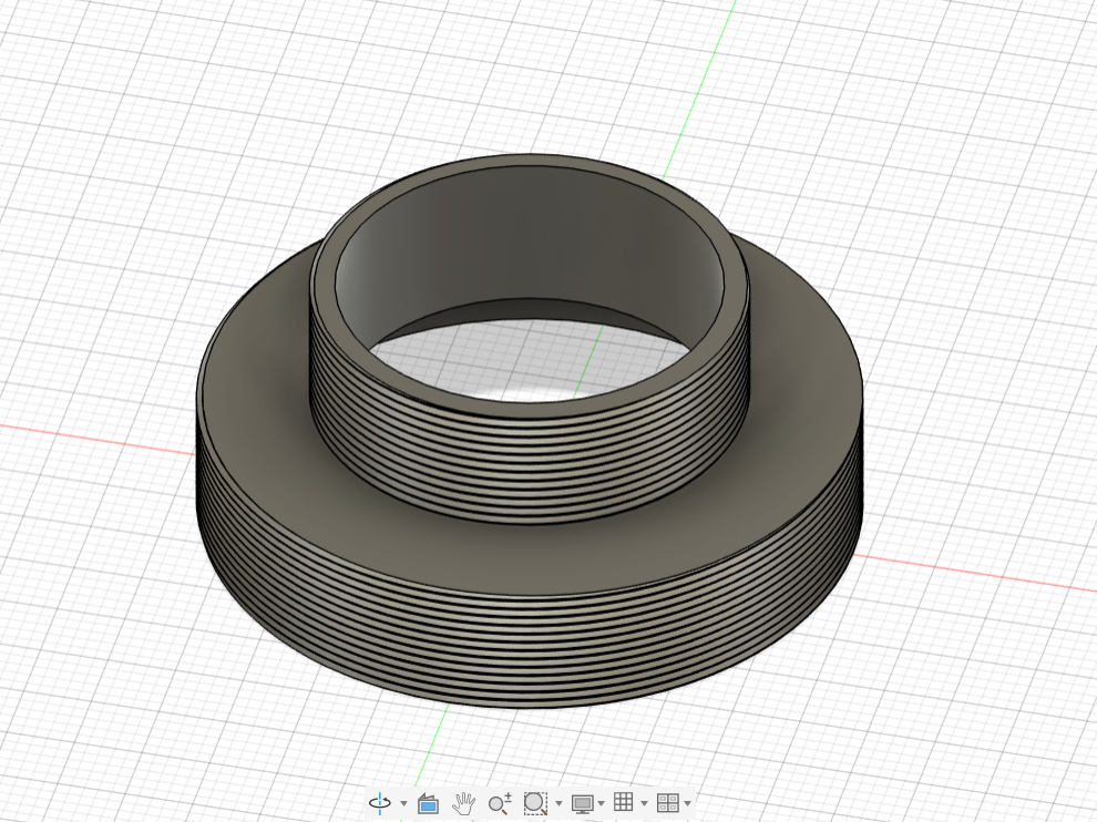

Maintenant, je voulais faire pour tester une bague avec des filetages astro ...
J'ai cherché pas mal pour finir sur freecad avec l'atelier Fixation, j'ai mis l'une sur l'autre 2 tiges filetées pour voir si les filetage vissaient, une M48x0.75 et une UNC 1"1/4 en 32 TPI, ca me parraissait gros en visu mais j'ai imprimé ...
je peux aller travailler chez Duplo , la photo arrive ci dessous ...
Donc je suis preneur de la méthode pour faire ces filetage en conception déjà, sachant que la aussi, je suis du signe chinois de la Buse.
Message par clouzot » 17 janv. 2026, 22:12
darki a écrit :
17 janv. 2026, 21:10
@cissou8 a fourni d'excellentes choses sur le forum d'en face : https://www.webastro.net/forums/topic/1 ... filetages/
(mais c'est avec Fusion360, que tu devrais apprendre d'ailleurs si tu ne le connais pas déjà. Oui il est gratos, contrairement aux apparences)
Messages : 4193
Message par darki » 17 janv. 2026, 22:43
J'ai vu ca car c'est dans le début de ce post, mais alors, fusion360, ben c'est comme les autres outils de CAO, j'y entrave queue dalle.
J'ai voulu prendre la version gratuite et j'ai une version limité à 30 jours ... donc, je suis pas certain que ca vaille le coup de me taper des heures de tuto pour qu'au moment de pouvoir me debrouiller un peu avec, ben ce soit périmé.
Franchement tous ces softs, c'est comme les soft de photo, c'est hyper complexe.
J'ai bien intégré le fichier profile généré avec l'excel de cissou, mais même pas je vois où je peux faire un filetage pour voir si les profil sont pris en compte. J'ai le même problème avec freecad en fait.

Message par darki » 18 janv. 2026, 00:18
Bon, coup de bol, le premier tuto que je regarde faisait une pièce filetée.
Du coup je suis arrivé à ça :
Message par clouzot » 18 janv. 2026, 08:48
Comme quoi il ne fait jamais désespérer. F360 (du moins la partie qu'on utilise pour la conception de trucs simples) n'est pas si compliqué que ça.
Quant au côté gratuit / tu payes, c'est Autodesk dans toute sa splendeur, mais je t'assure qu'il est gratuit pour une utilisation personnelle. Tu seras juste limité à X projets modifiables en même temps.
