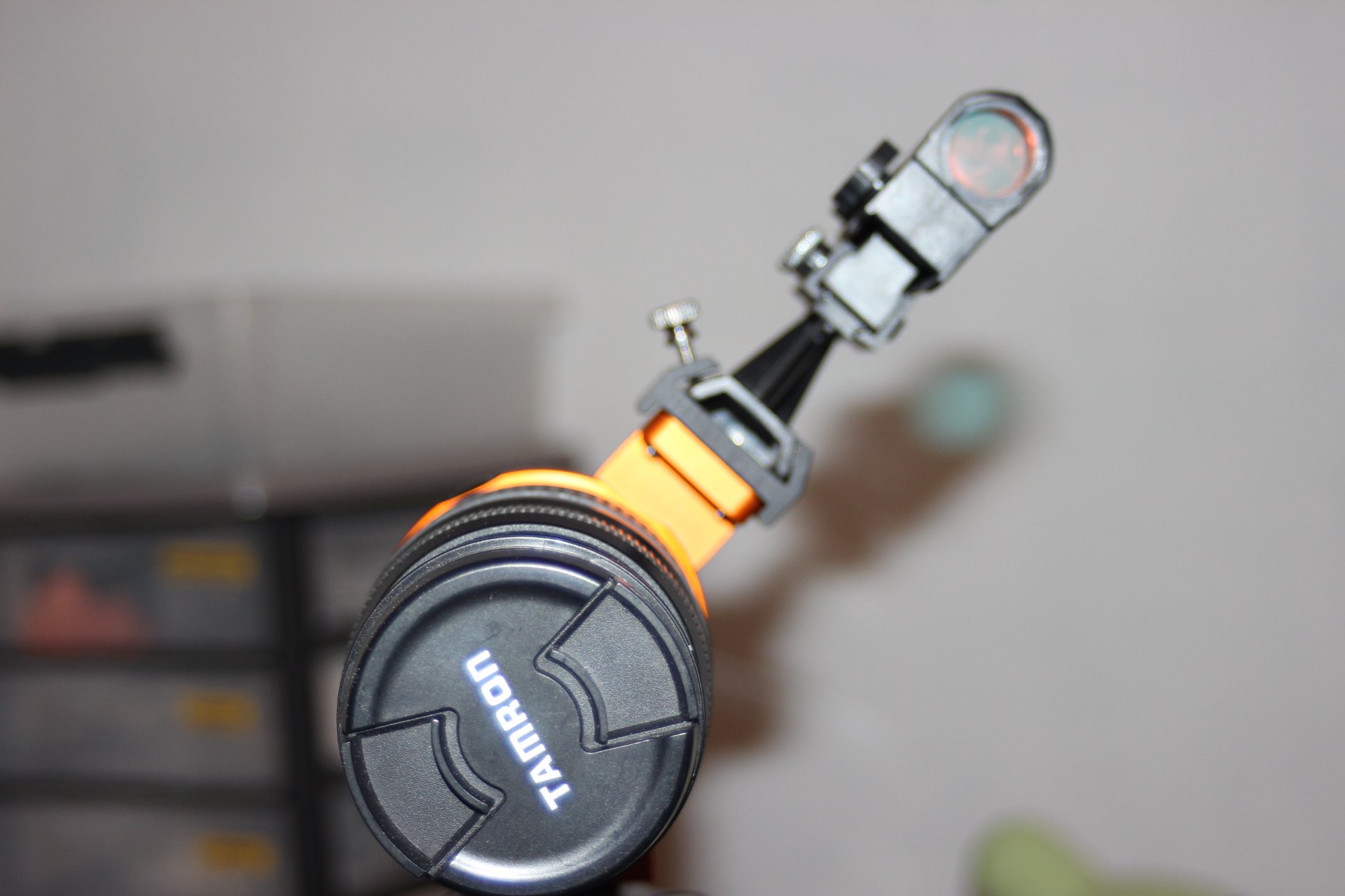

Quelques photos valent mieux qu'un long discours:
et sur le télescope
