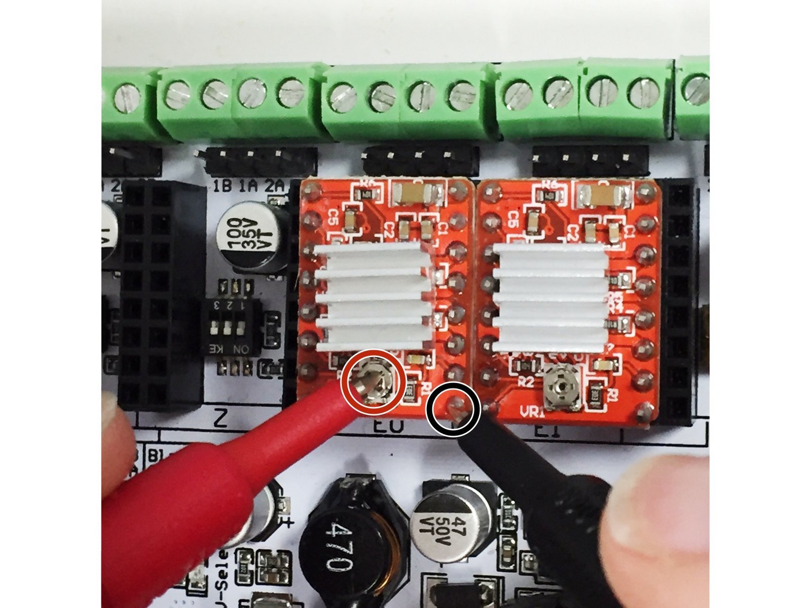

Réglage du stepper
Que ce soit le a4988 ou le DRV8825, les drivers doivent être réglés pour délivrer l’intensité adéquat au moteur. Le calcul n’est pas très complexe mais la formule est propre à chaque modèle de driver.
Tout d’abord il faut savoir qu’il est recommandé de prendre comme valeur d’intensité maximum environ 71% ( précisement 1/√2 ) de l’intensité donnée dans les spec du moteur.
Mon moteur est donné pour 1.68A.
Imax = 1.68 ∙ 71/100
Imax = 1.19A
Le driver devra donc fournir 1.19A au moteur. Pour ce faire il faut régler la tension entre le potentiomètre et la masse. Tension que l’on nomme Vref.
Vref sur le A4988
Pour le a4988, la formule de Vref est la suivante :
VREF = Imax x 8 x Rsense
Rsense correspond à la valeur d’une ou deux résistance qu’on retrouve sur le chipset. Malheureusement en fonction des modèles la valeur change, il faut donc chercher un peu directement sur le driver. Heureusement, on trouve souvent les même résistances qui sont :
a4988 Polulu: 0.05 Ω → R050
Clone chinois :0.1 Ω → R100
Autre clone Chinois : 0.2 Ω → R200
Dans mon cas, il est noté R100 sur la résistance ce qui correspond à une résistance de 0.1 Ω. Donc :
Vref = 1.19 ∙ 8 ∙ 0.1 = 0.952V
Il faut donc tourner le potentiomètre afin que la tension prise entre le centre du potentiomètre et la masse soit de 0.95V.
Vref sur le DRV8825
Sur le DRV8825, le calcul est encore plus simple, déjà car il n’y a pas d’incertitude sur la valeur des résistances. La formule de Vref est :
VREF = Current Limit / 2
Notre courant max étant toujours 1.19A.
Vref = 1.19 / 2 = 0.595A
