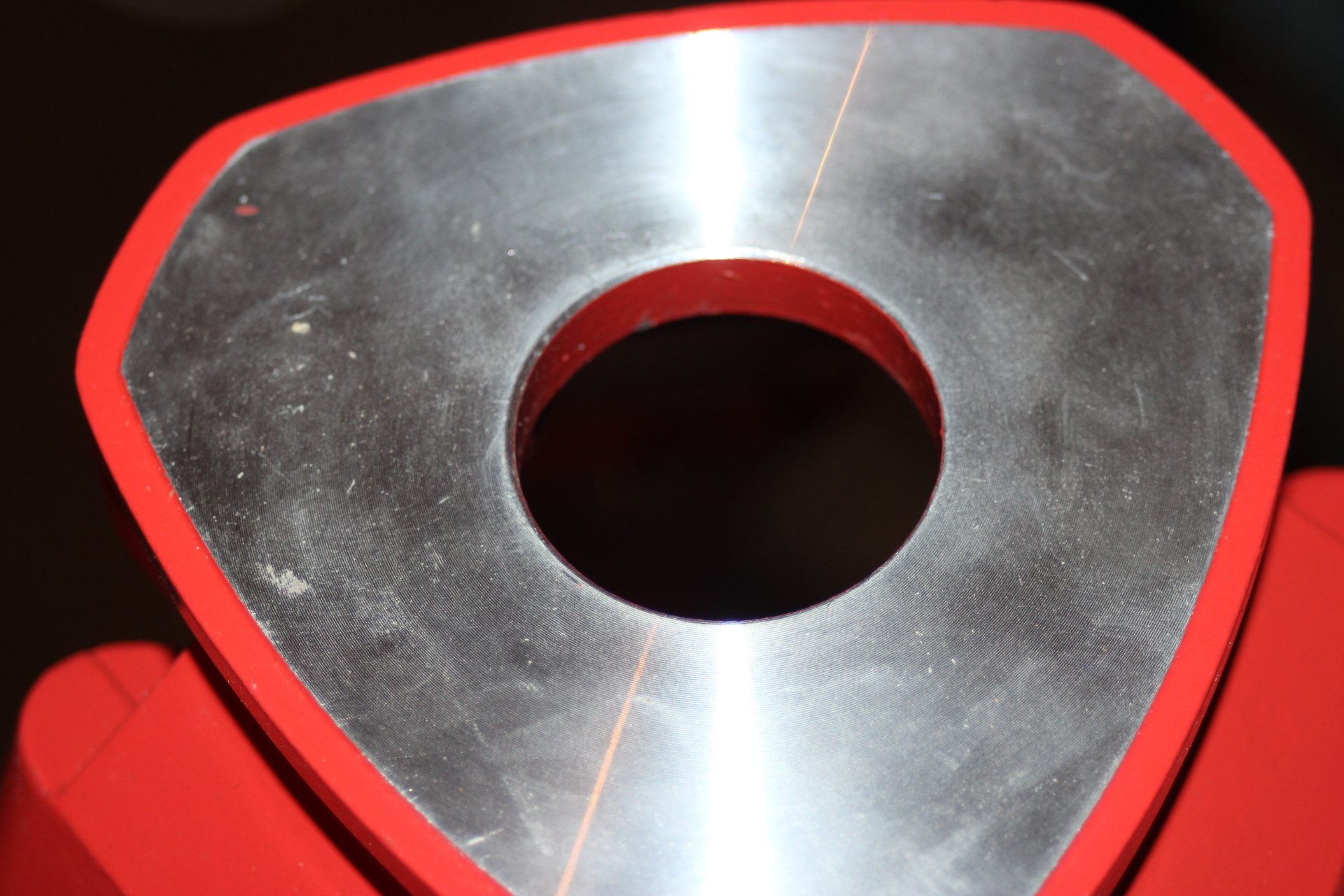

Je veux un trépied photo, pas trop cher, assez lourd pour être stable et reconfigurable suivant mes projets.
La difficulté
- trouver un trépied en bois sans passé avec abat-jour
- régler les problèmes de visserie car en photo, on est sur du 1/4" ou 3/8" MAIS en standard BSW et avec un
filetage spécifique:
• 1/4" BSW (TPI 20)
• 3/8" BSW (TPI 16)
Pour la visserie spécifique photo (et donc astrophoto à l'APN)
http://alpha-numerique.fr/index.php/mat ... ieds-photo
http://nicolaskaplan.fr/blog/dimensions ... u-congres/
- l'entretoise mobile (pas encore traité, car pas encore trouvé la solution)

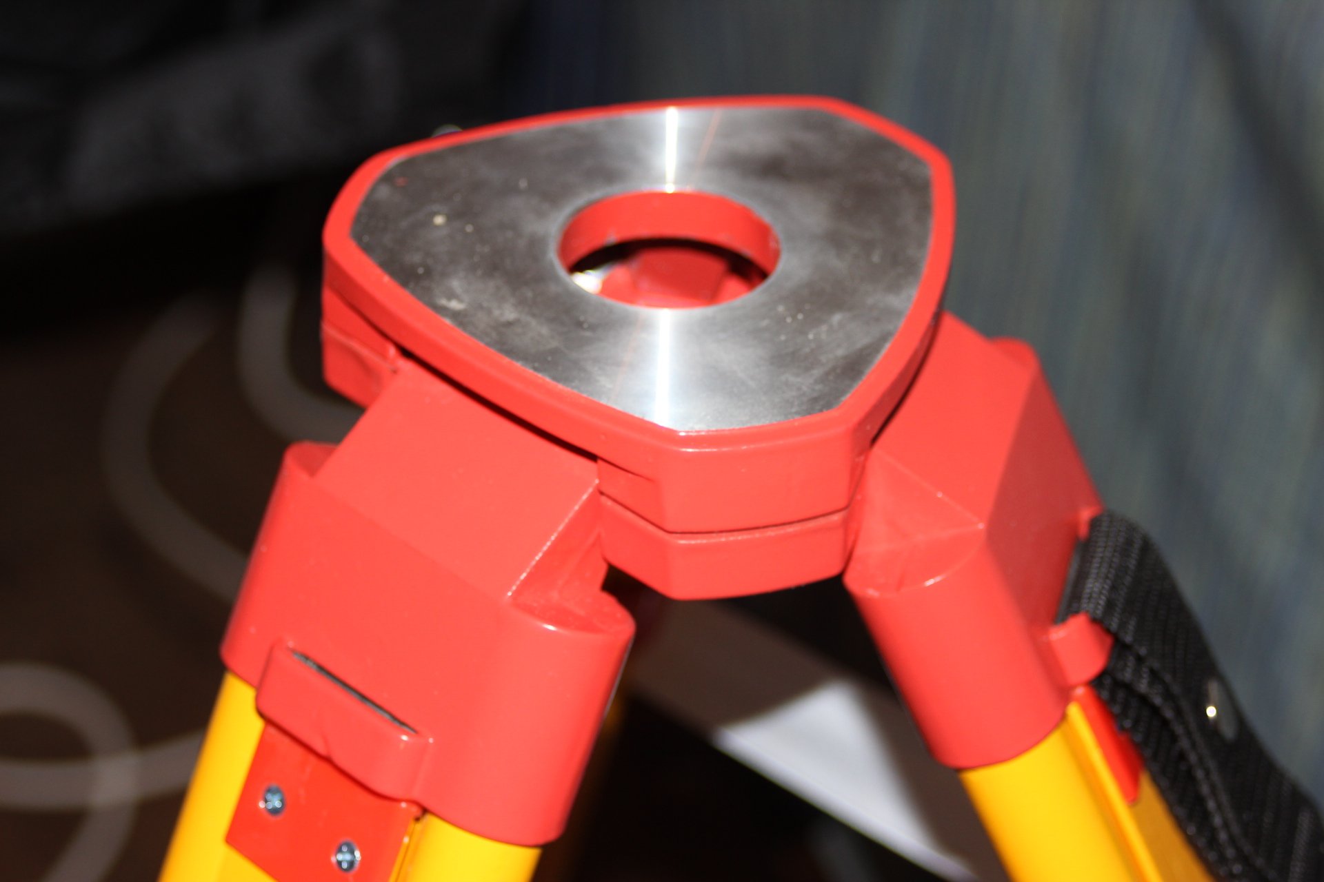

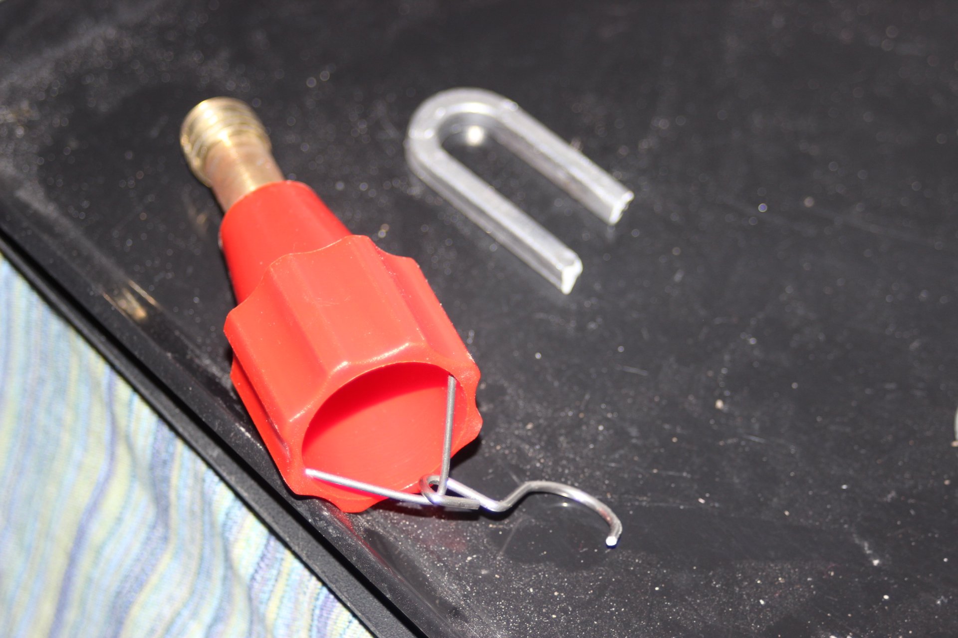

J'ai trouvé un trépied de nivellement en bois de 4kg, avec une vis 5/8 dans l'ordre de prix des pieds photos légers (~60euros)
https://www.amazon.fr/gp/product/B005AE ... UTF8&psc=1
J'avais acheté un adaptateur 5/8-3/8, mais la vis 5/8 était de mauvaise qualité. J'ai cassé leur système
de fixation (j'ai juste fait un coup de levier avec une clé) pour dégager l'ouverture

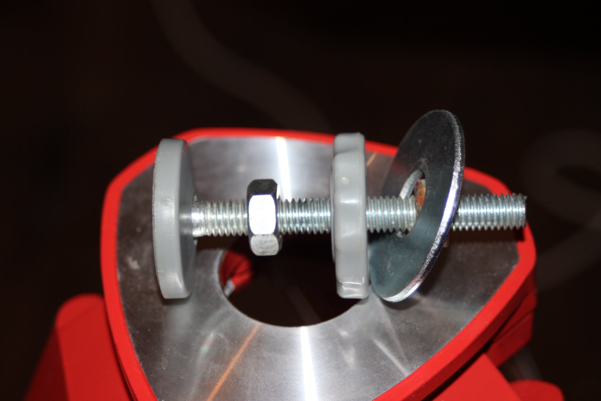

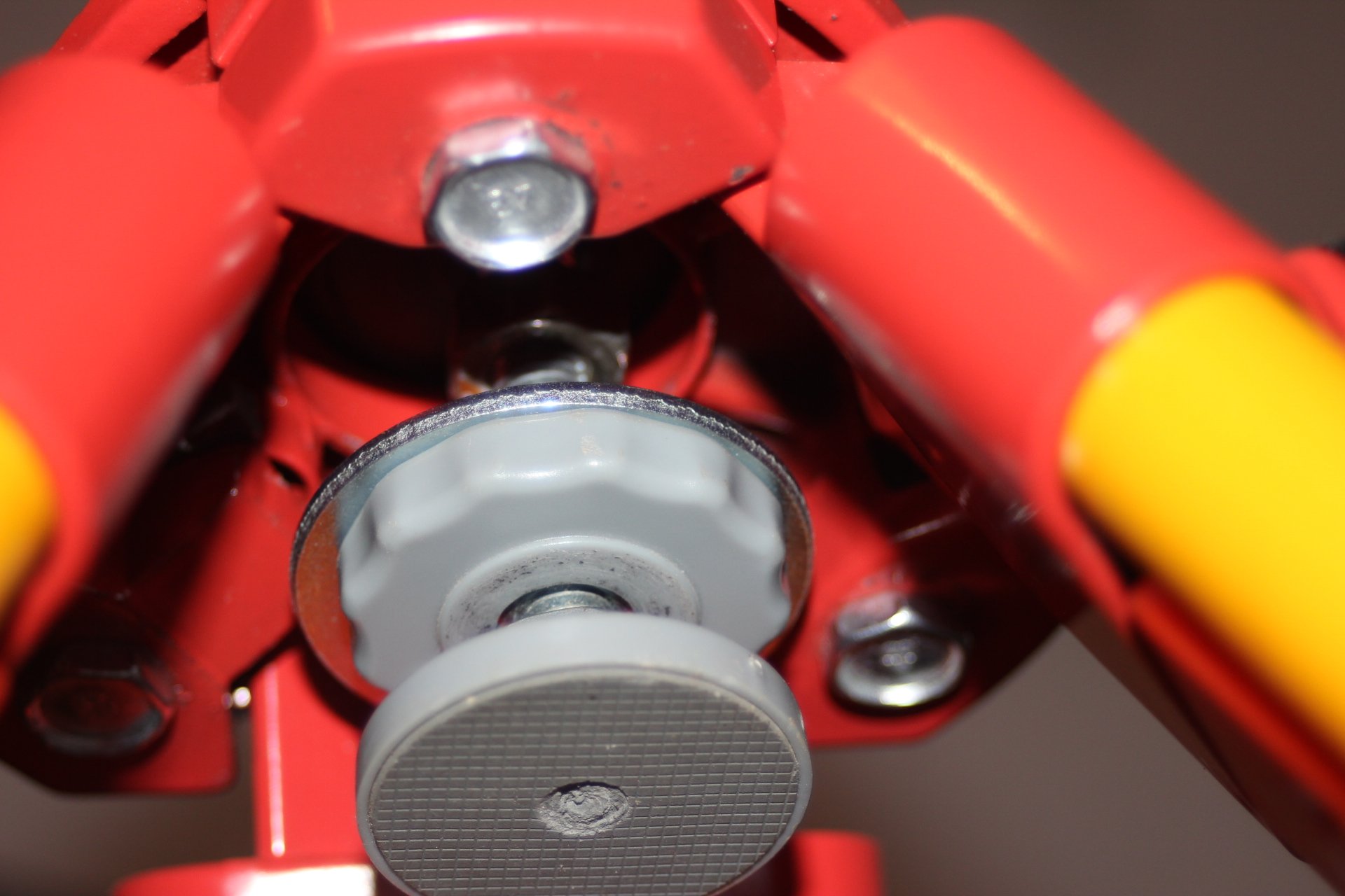

Puis j'ai chercher une vis dans le stock qui serait assez longue (il faut de la longueur) en 3/8 que je puisse
visser sur la tête de trépied photo et sur lequel je puisse visser des écrous et glisser des entretoises pour
que la fixation de la tête soit solide.
En cherchant au pied à coulisse (15,96mm de diamètre), j'ai trouvé:
une vis de fixation de barrière enfant avec son écrou de serrage

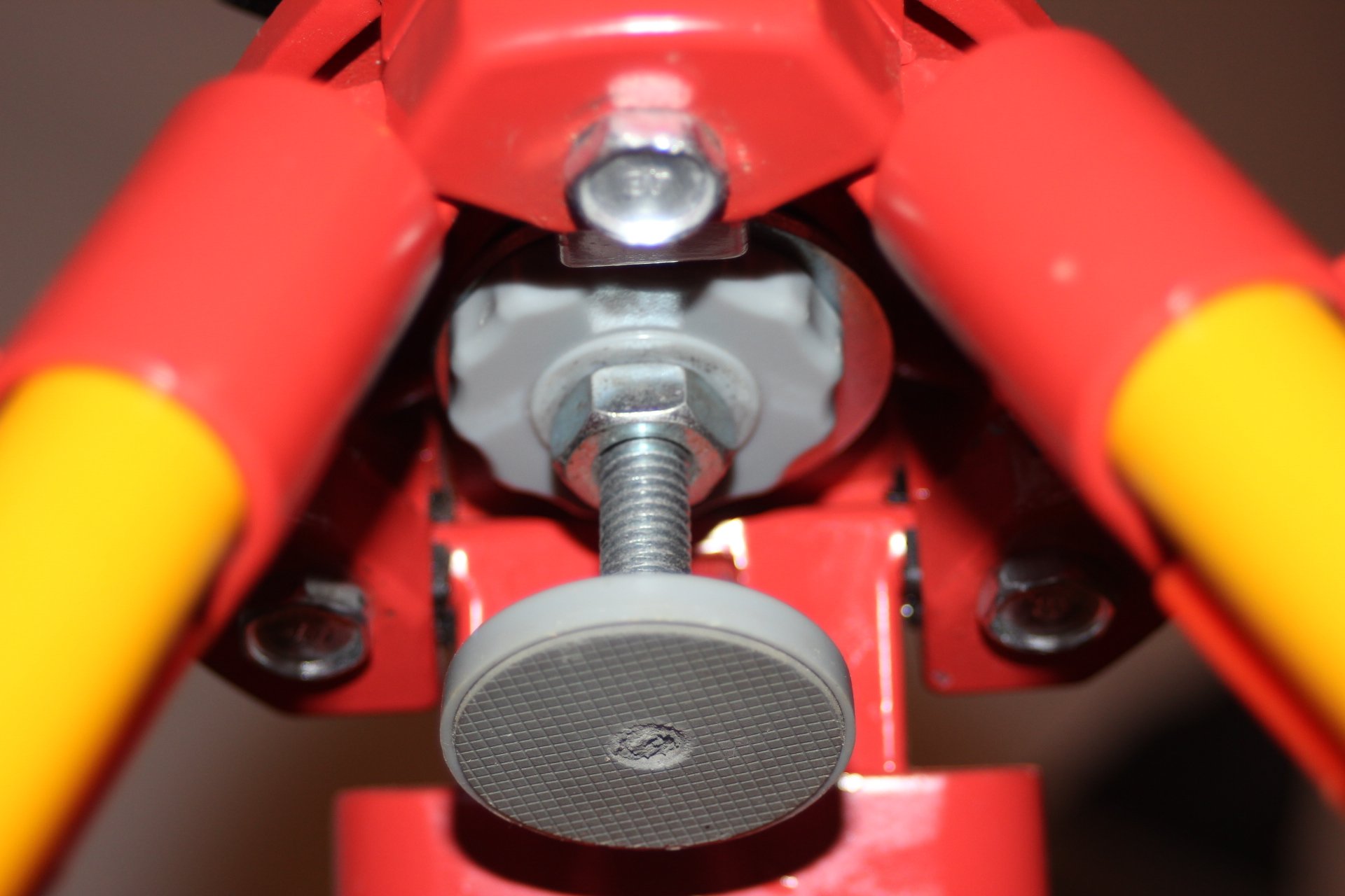

Note: on est plutôt sur du 3/8 UNC à 16 fils/pouce, c'est un format américain.
plus facile à trouver et assez diffusé même en Europe en bricolage général.
Note 2: vu que la rotule est en BSW 3/8" 16 fils, on peut mettre un écrou mâle UNC 3/8" 16 fils sans souci
Note 3: il suffit d'ajouter quelque rondelles et écrous qui vont bien pour verrouiller et bloquer le
système par dessus et par dessous.
puis on visse de chaque côté pour bien serrer
Et voilà un joli trépied prêt à servir

sur le plateau du dessus, pour améliorer l'accroche de fixation, j'ai mis un joint sanitaire large d'ouverture 25mm, ca fait office de joint souple pour la tête.
Ca améliore l'adhérence.
Pour le principe, la tête du trépied a une épaisseur d'une dizaine de mm, donc la seule solution, une rondelle dessus, une en dessous, on serre des deux côtés,
simple et efficace.

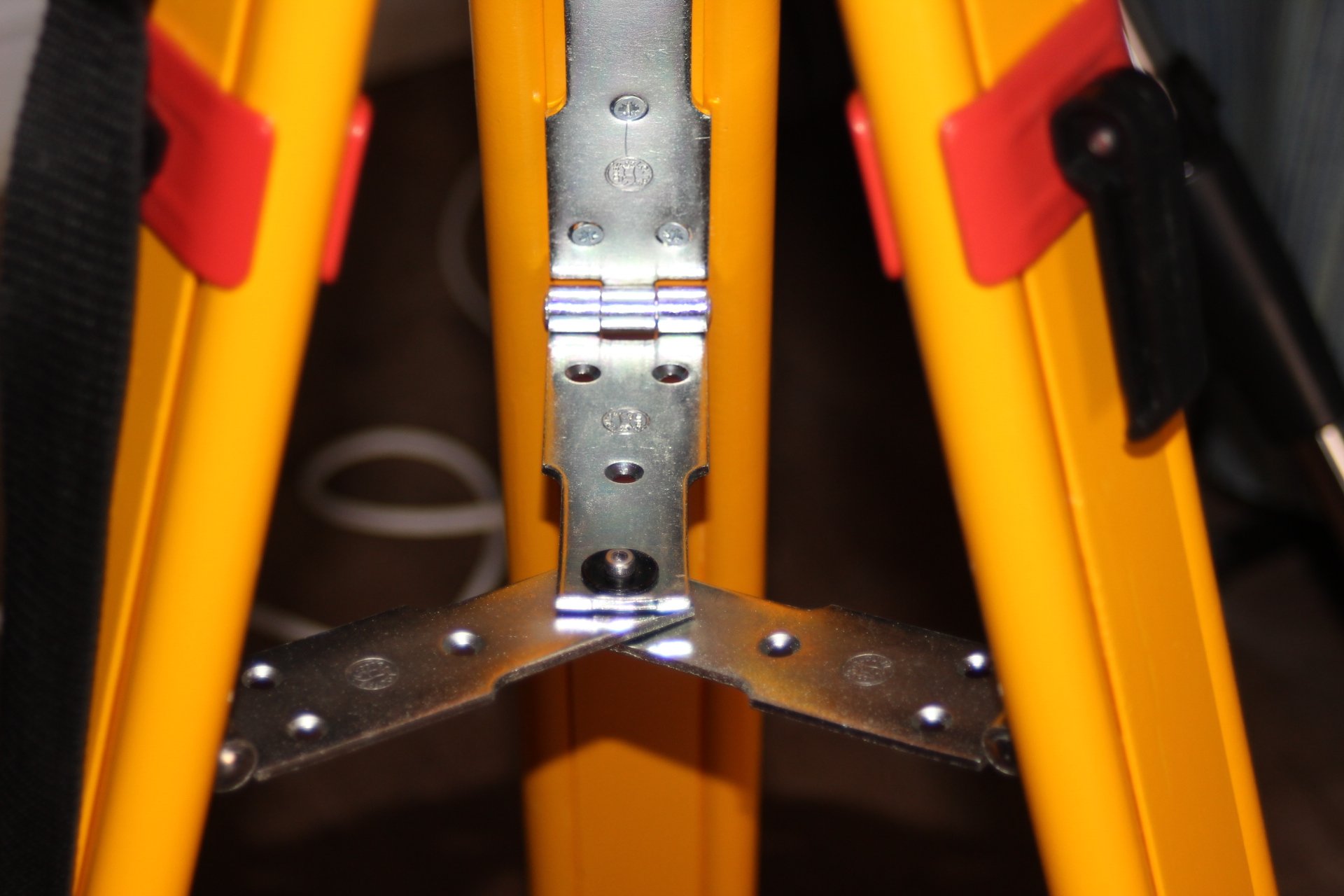

On continue le projet avec l'entretoise, même si le pied est très stable, il ne s'agit de solidifier tout ça.
Je suis partie sur l'idée des charnières, suite à la lecture de ce post:
http://www.astrosurf.com/titixonline/bricolage-EQ3.htm
Il y a deux options
- une seule charnière: c'est très rigide et très stable, mais peu ouvert au niveau des pieds
- deux charnières: on peut replier un peu, plus d'ouvertures possibles au niveau des pieds.
=> ici, j'ai été limité par le choix très restreint du magasin de bricolage. Ce sera peut-être
à revoir plus tard. Je reste à l'affut d'un meilleur choix possible.
Deux limites qui sont apparues à l'usage:
- les charnières sont fixées sur la partie mobile qui coulisse donc il y a un réglage hauteur-ouverture des pieds.
- la deuxième charnière doit être rigidifiée, sinon, je trouves cela un peu trop souple
=> j'ai récupéré le plateau de ma vieille lunette Mizar pour rigidifier.
1) charnière simple 2) charnière double 3) avec le plateau récupéré
