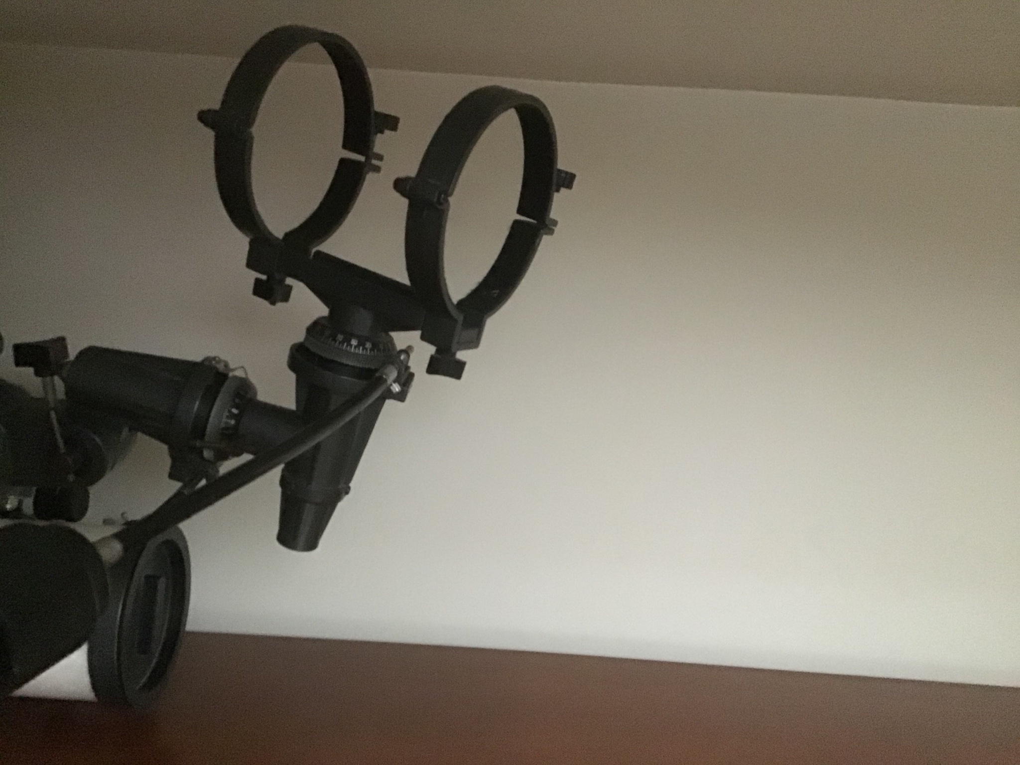

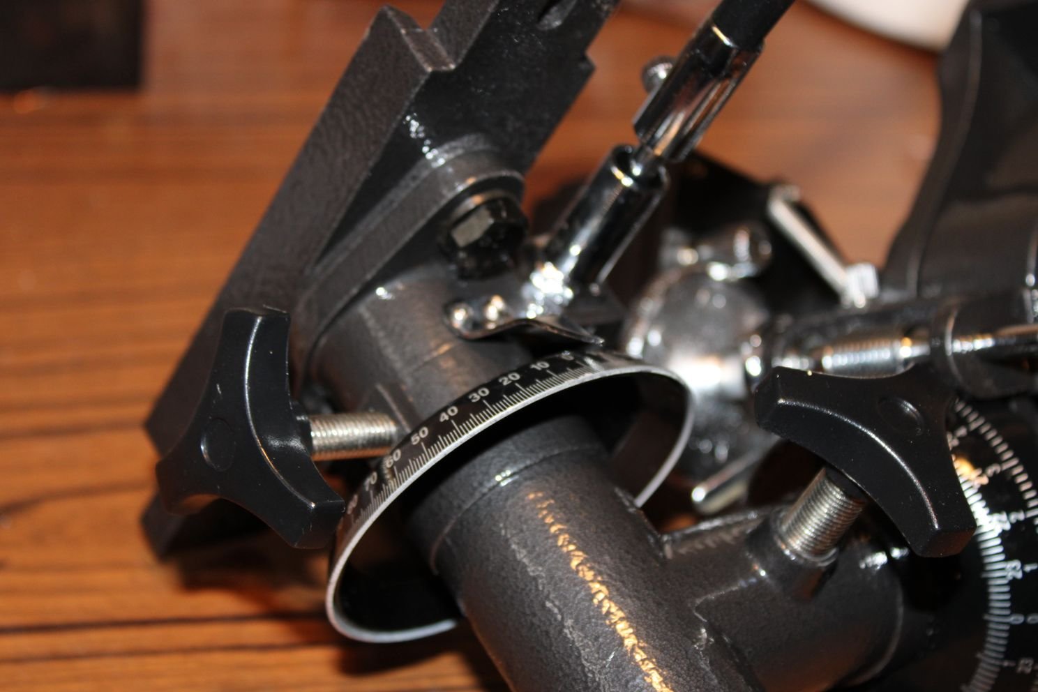

J'avais fait en début d'année l'acquisition d'une monture légère EQ-2 sans prendre garde que chez Perl la tête n'est pas prévue pour recevoir des queues d'aronde mais des colliers. Pour monter ma lunette 80/400 non équipée de queue d'aronde j'avais fait un bricolage.
J'aimerais pouvoir monter facilement divers tubes légers avec une queue d'aronde Vixen.
Existe-t' il une solution simple et peu onéreuse ? çà m'ennuie d'abandonner cette monture et d'en trouver une autre mieux conçue

Oui Pierre je te montre mon montage tout à l'heure.
Mais il faut prévoir une queue d'arronde la même que tu m'a vendu :whistle:

J'avais pris le socle femelle Bresser pour çà , mais çà ne m'avait pas emballé: bouton balladeur et mauvais serrage
Peut-être que ce modèle irait mieux:

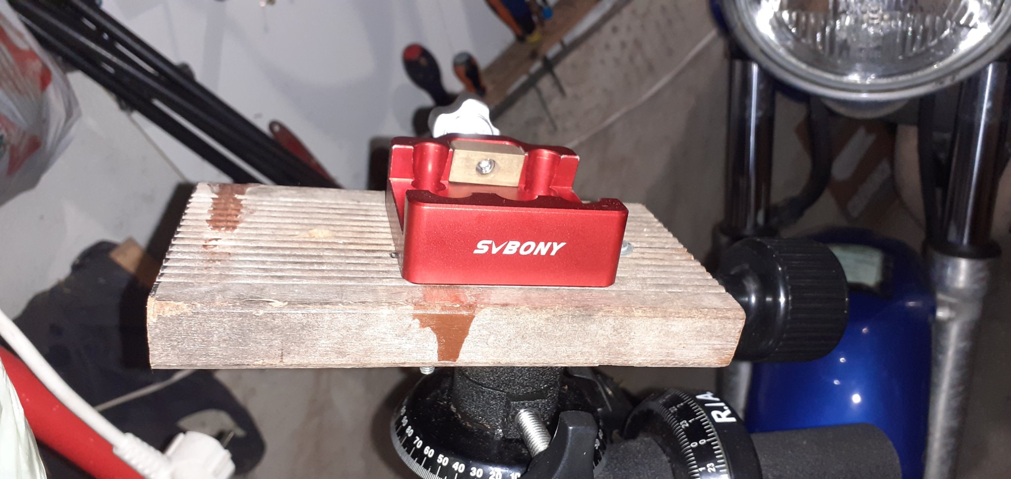

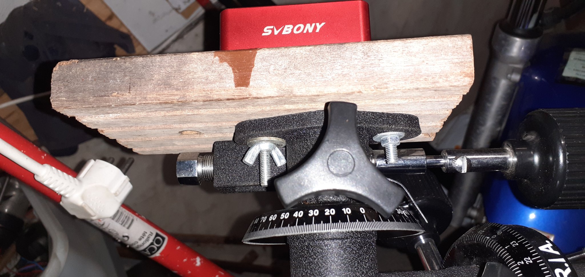

Message par ouki » 17 déc. 2020, 18:17
Je ne me suis pas pris la tête pour l'équiper :whistle:
Un morceau de bois dur (plancher en teck) 2 trous 2 boulons queue d'arronde vissée directement sur le bois
J'utilise souvent des queues d'arronde SVBONNY car moins cher(34/38€) mais la qualité de serrage c'est pas ça et soucis majeur les viens skywatcher ne passent pas forcément à cause des boulons qui dépassent.
La tienne a 65 me semble pas mal en espérant que le dégagement soit bon .

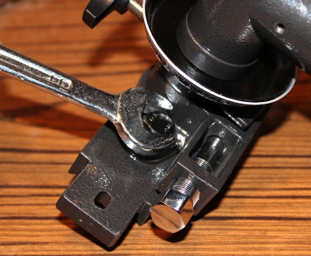

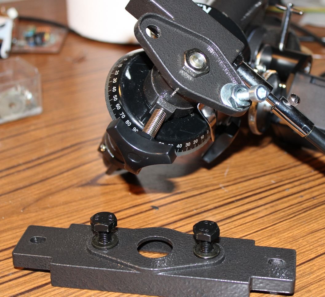

J'ai fini par trouver une platine femelle pour queue d'aronde suffisamment longue et munie de nombreux trous
Au premier examen il semble que le démontage de 2 boulons devrait résoudre aisément le problème
Avec une clé de 14 et une musculature moyenne :mrgreen: le dévissage s'effectue sans difficultés
Je constate alors que les trous sont de diamètre supérieur à 6, diamètre maximal possible avec la platine, et la vis centrale déborde .
Problèmes résolus avec des rondelles de 6 et un boulon de 8 qui sert d'entretoise :D
La fixation se fait avec des boulons à tête cylindrique 6x30
Quelques tours de clés et voici la nouvelle monture NEQ-2 :dance:
