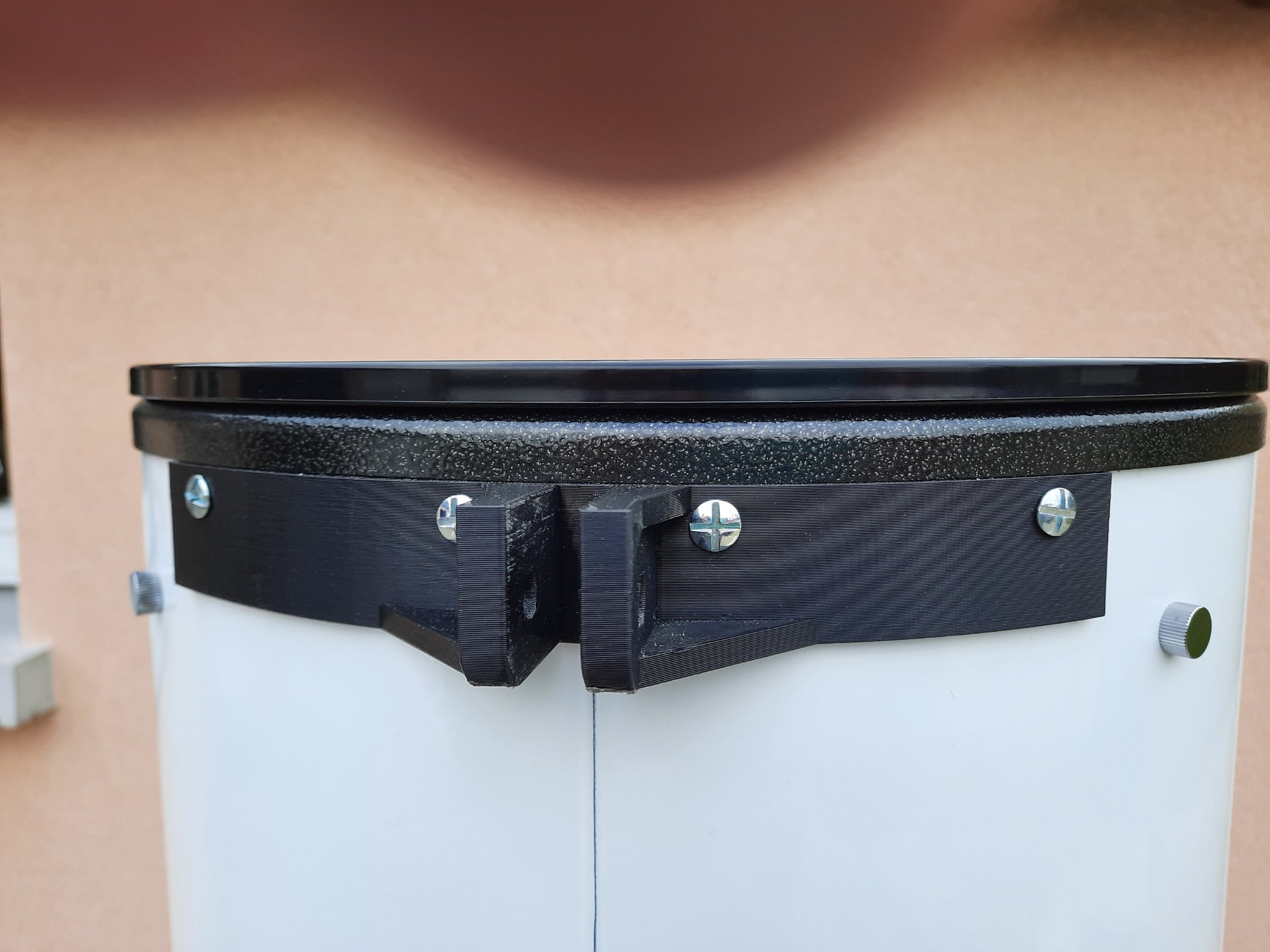

Pour terminer cette vis s'articule au travers d'une bride fixée sur la collerette haute du tube. J'ai utilisé 2 fixations existantes et percé / taraudé deux autres.
Bride haute dob
Bride haute dob
Le tout réalisé en pla, couches de 0,2 et remplissage à 100% pour les vis.
Le réglage de la souplesse du coulissement de la perche se fait facilement, je n'ai quasiment pas à utiliser les freins des pivots du dob. Un avantage à ce système est de permettre un suivi fin en tournant le gros écrou, un tour complet modifie la longueur de 2 mm. J'ai ainsi l'assurance de pouvoir enlever mon Nagler 22 de 680 gr sans que le réglage bouge d'un poil.

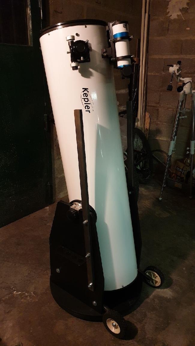

Un dobson c'est bien mais c'est lourd, mon 300/1500 de fabrication industrielle pèse tout nu 34 kg, il est donc inconcevable de le déplacer à l'os ou alors bonjour la collimation. Là aussi en m'inspirant de ce qui existe, j'ai fabriqué 2 bras de transport. C'est tout simple.
Une cornière boulonnée sur le rocker permet de visser un bras en bois munis d'une poignée pour vélo. Une roue gonflable de 36 cm de diamètre complète l'équipement. J'ai fait l'essai de transporter mon dob sur 500m sans que la collimation bouge d'un poil.

Beau système de "brouette". J'avais fait quelque chose de similaire, sur mon 300 GSO :
Les roues étaient trop petites pour être "confortables" pour rouler sur le gazon du jardin, mais ça passait. Le tube s'appuyait sur le fond de la monture quand on le penchait en avant pour le faire rouler...
Il fallait juste choisir un emplacement assez plat, sinon ça ne pivotait pas (les roues étaient non détachables, donc elles tournaient avec et elles pouvaient frotter par terre). Et les bras de levier me servaient aussi à diriger le dobson pendant l'observation.
Mais bon, ça pesait un âne mort quand même (mon terrain est en pente, avec des marches de pierre : pas facile d'escalader tout ça, puis de redescendre dans le noir en pleine nuit !! :P )...
