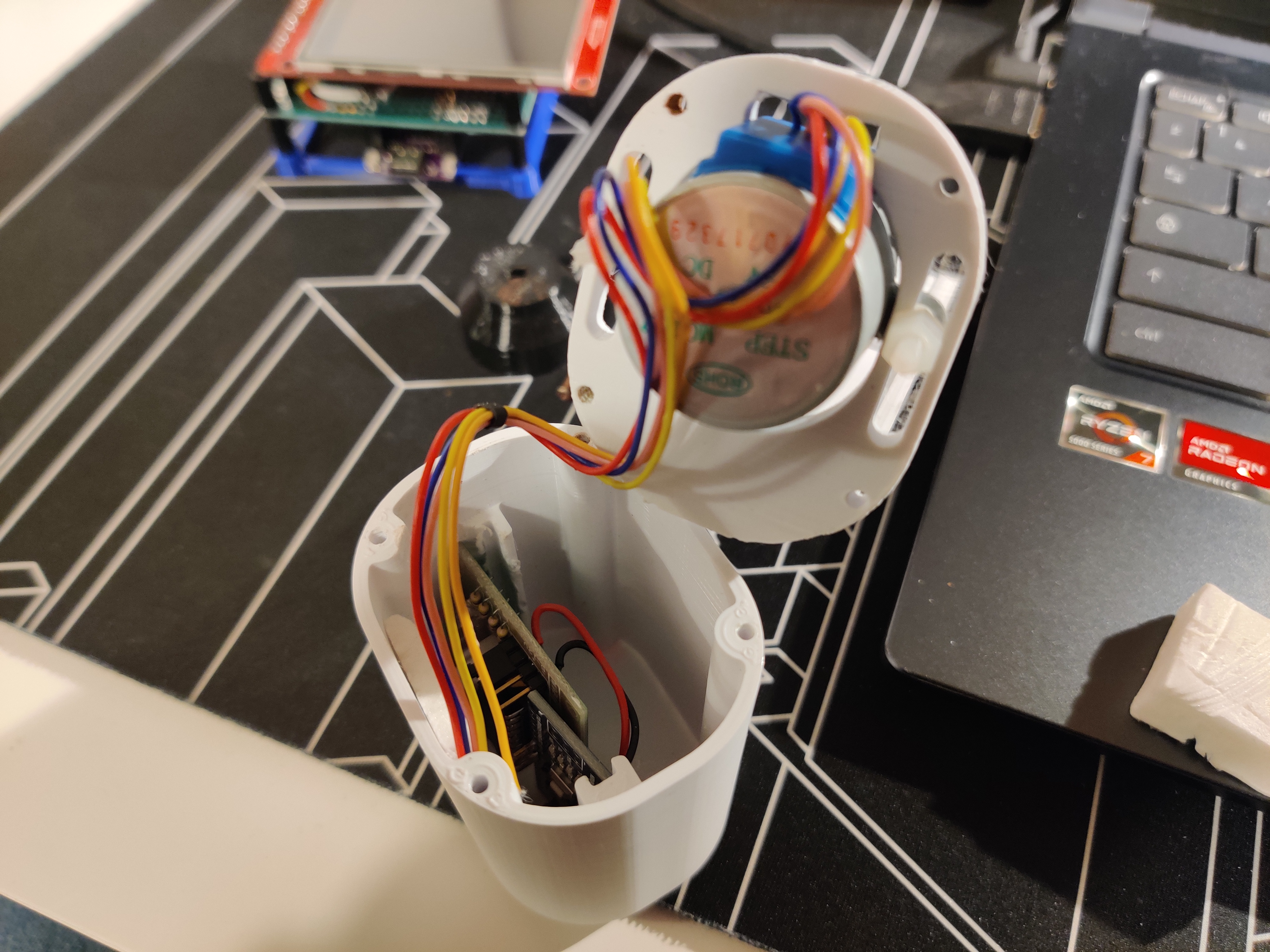

Hello, voilà les photos !
Celle-ci donne la vue de l'installation du moteur : j'ai mis des vis M3 nylon, avec des écrous nylon derrière. les trous oblongs permettent d'ajuster la position mais y a pas grand chose à ajuster en fait ^^
Celle là c'est la même, mais sans l'embout noir qui vient s'emmancher sur la molette 1/10 du PO.
Celle là montre le système ouvert : d'un côté le moteur sur son support (en haut), de l'autre le boitier qui contient la carte élec : un simple arduino nano soudé directement sur la carte ULN2003 (pseudo stepper driver).
Et enfin, celle là, c'est le bout du boitier, où je vais connecter mon mini USB : alimentation et data, direct sur le PC (ça consomme 3 fois rien).
Concrètement, avec le recul, j'avoue que c'est très moche ... :lol:
- le port USB est mal centré
- les 2 rails d'insertion de l'électronique sont pas super bien dimensionné et j'ai du mettre le truc de travers... mais ça passe quand même au final ^^
- pour connecter l'USB, il ne faut pas que la carte se barre dans le fond du boitier.. Et comme le rail n'est finalement pas utilisé, c'est une petite plaque de poly (isolation) qui fait la cale entre l'élec et le dos du moteur. Bon ben au final ça bouge plus quand même ! :lol:
Bref, c'est pas super beau à l'intérieur, mais ça marche, et une fois en place, perso, je l'enlève plus, ça marche super bien (première fois que je l'enlève depuis que je l'ai installé, je crois :D ).
Voilà. Si tu as des questions, hésite pas.
Et si jamais, je suis même prêt à reprendre mon design (quelques idées derrière la tête...) pour que ça soit un peu plus... prêt-à-poser 8-) :lol:
Mais je ne le ferai pas uniquement pour moi (pour l'instant ça tient bien...), donc n'hésitez pas à vous manifester, je le ferai avec plaisir !
