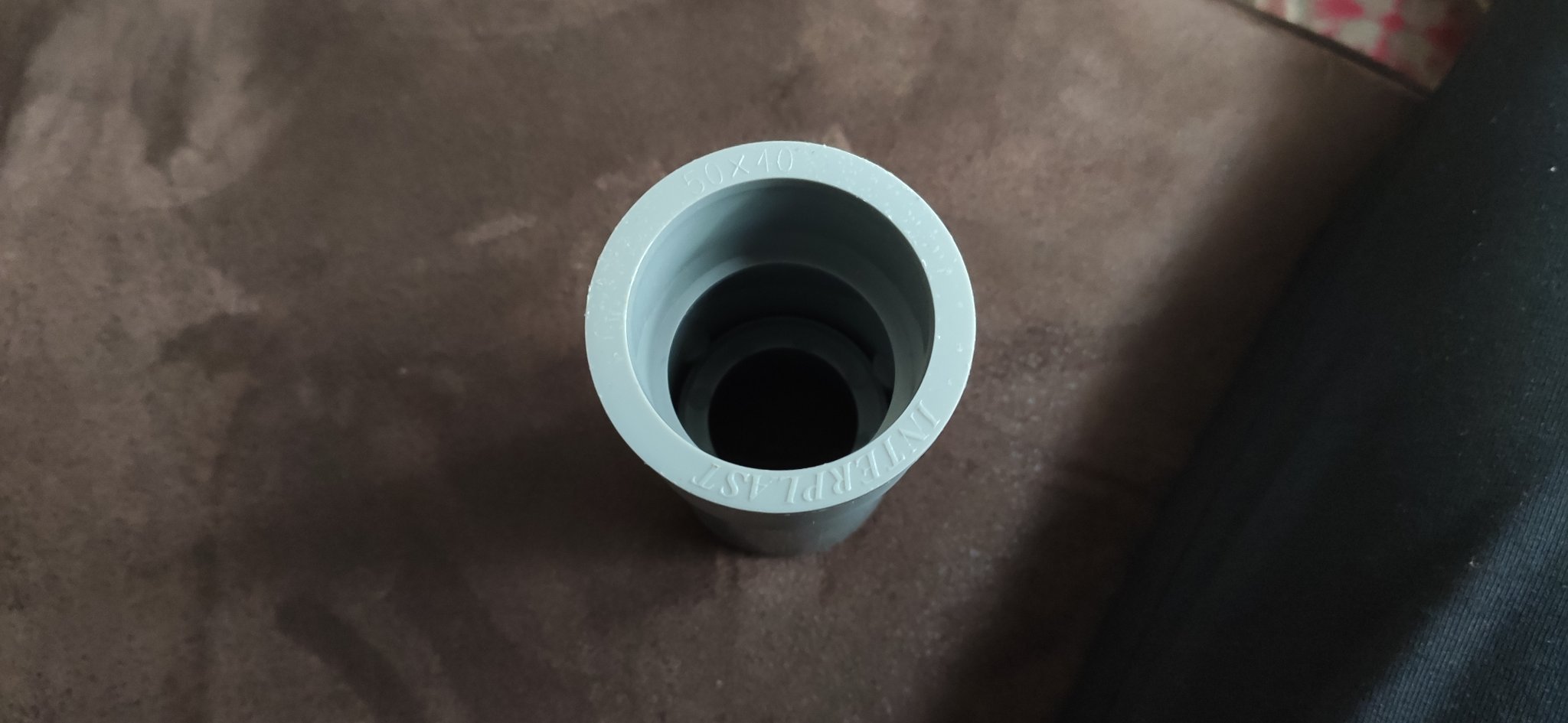

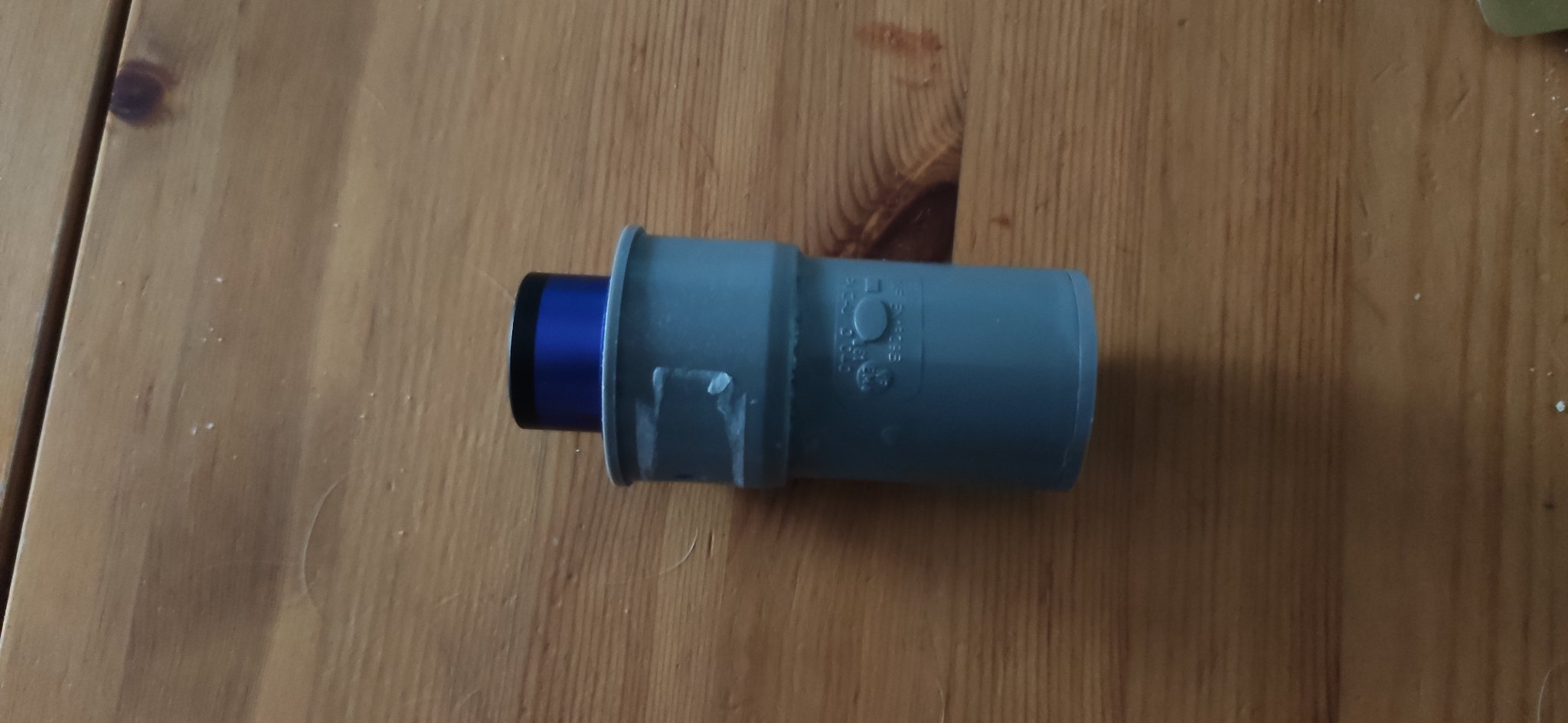

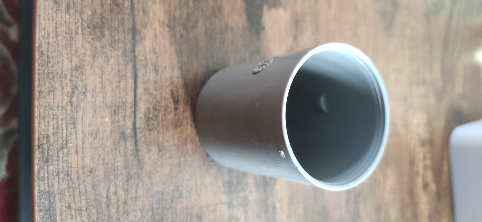

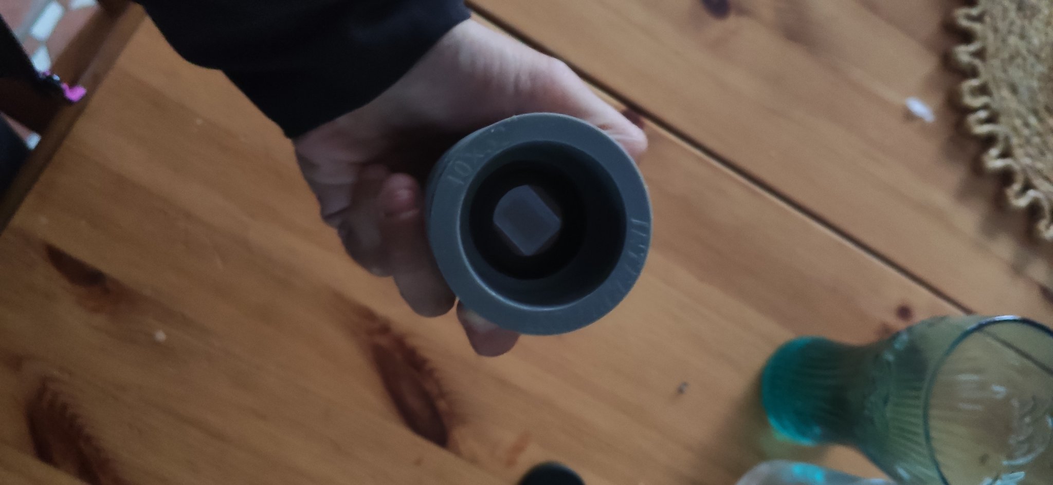

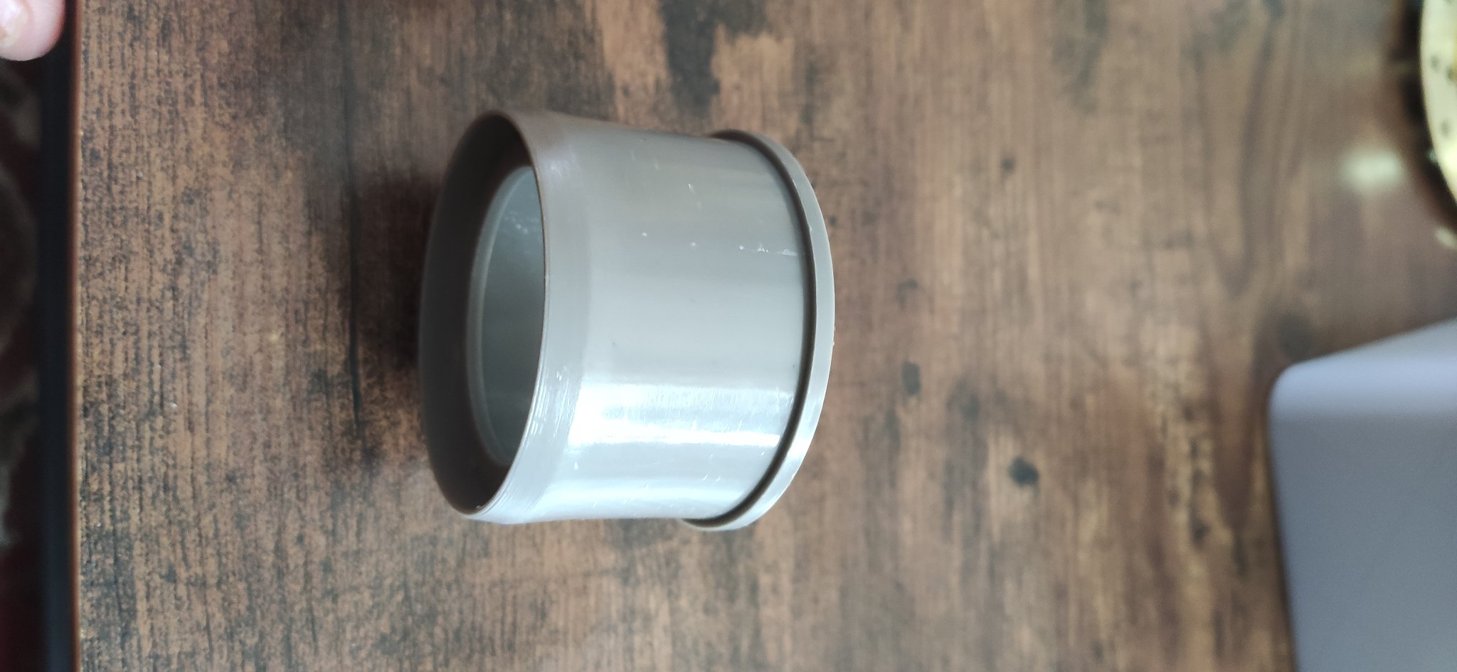

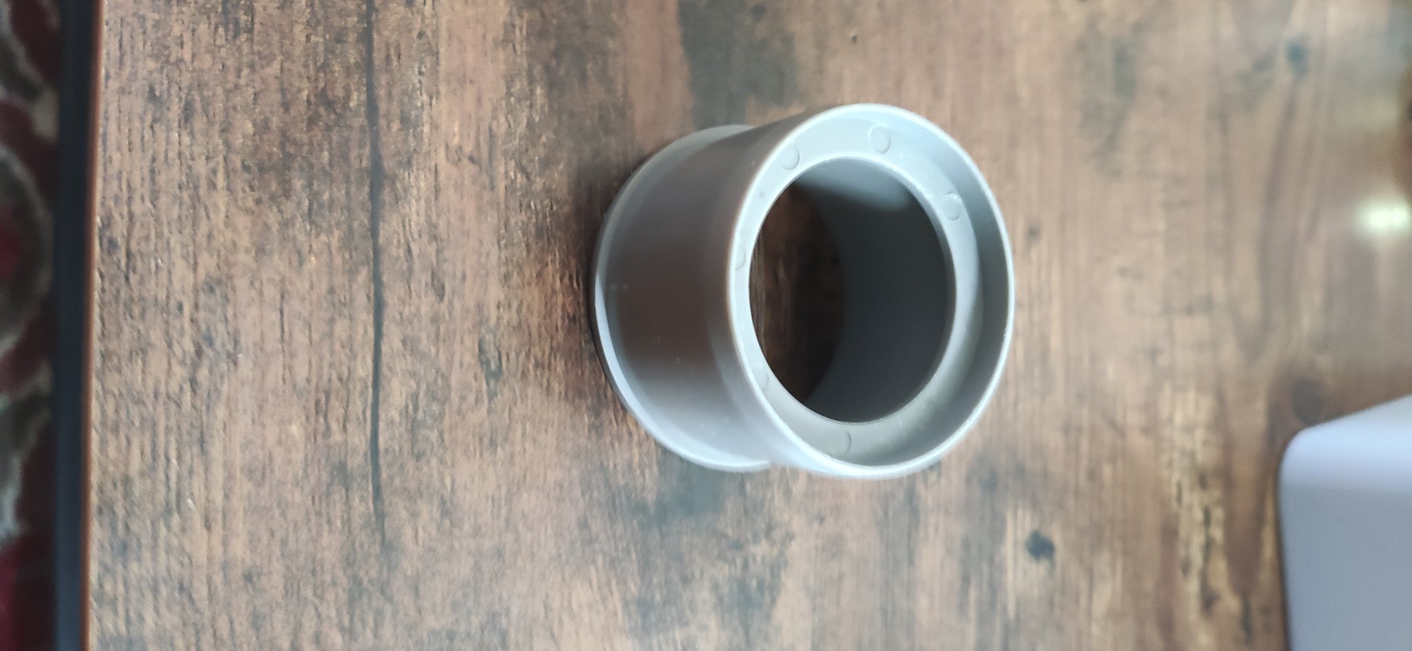

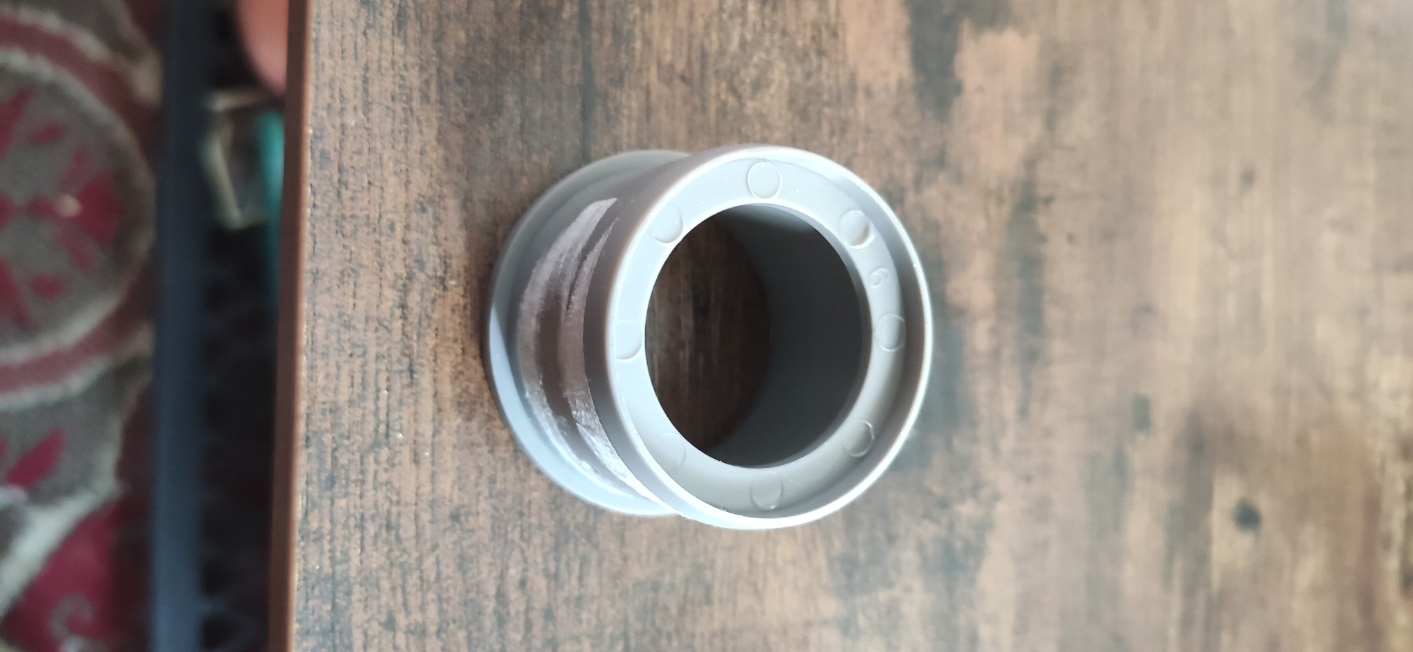

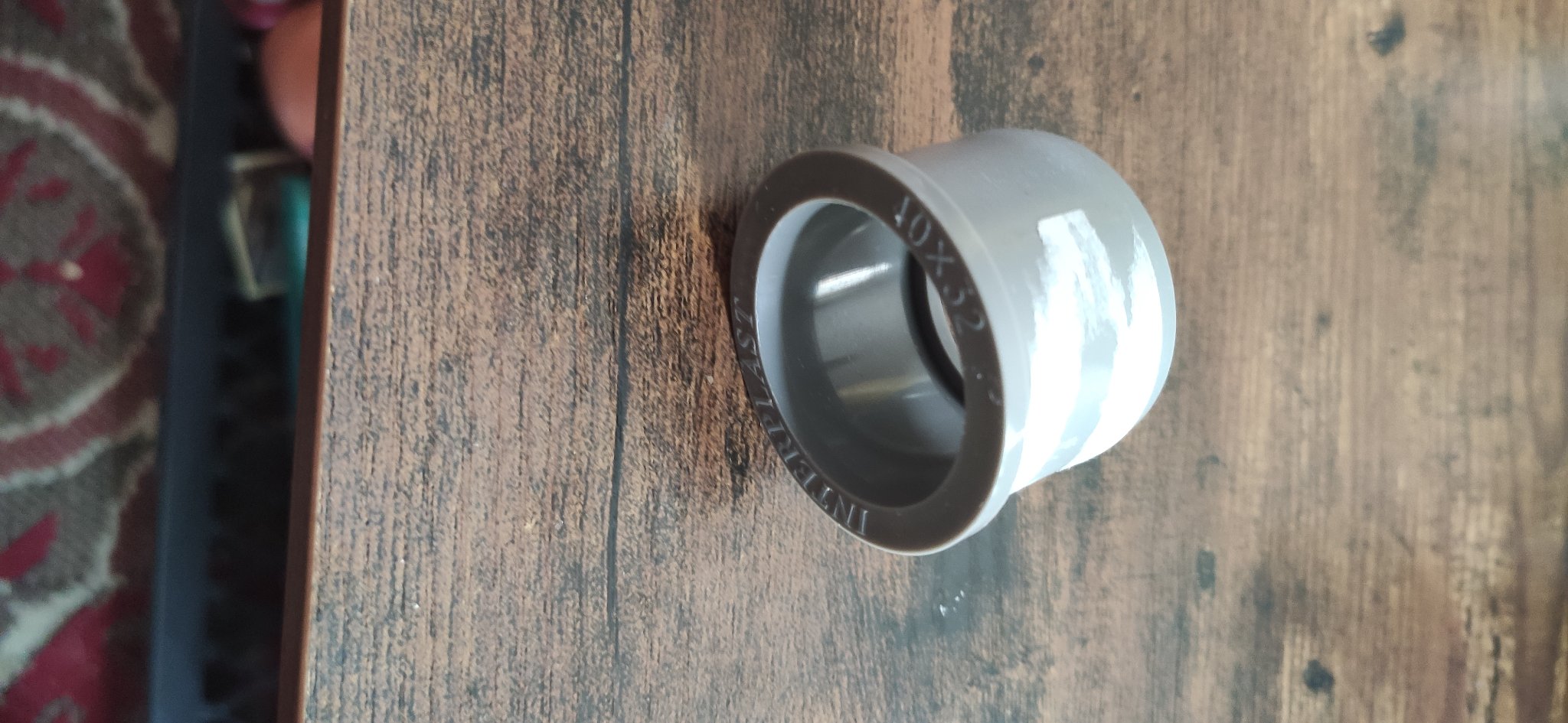

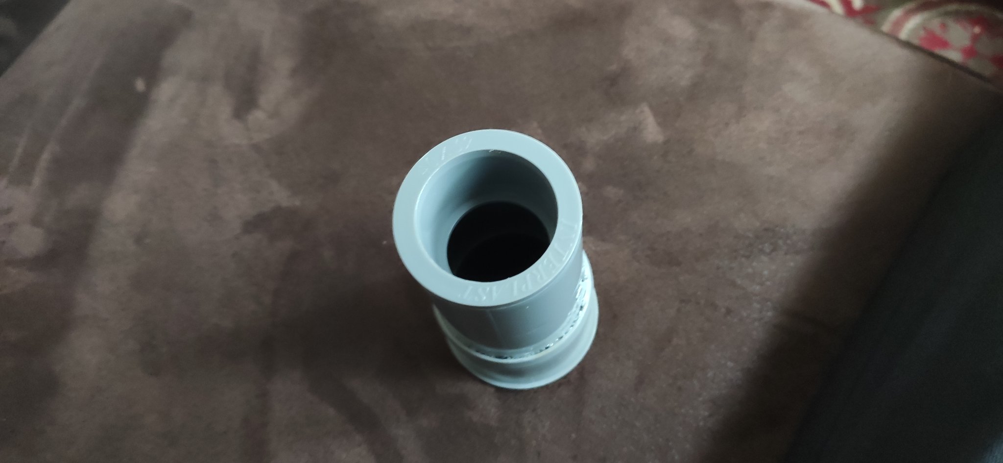

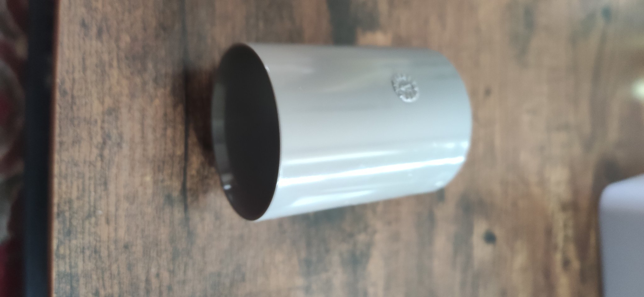

Petit bricolage de fabrication d'un adaptateur négatif pour mettre ma cam bâton et mon réducteur de focale sur le PO 2" de mon Dobson.
Matos acheté chez br.... Dé..t célèbre magasin de bricolage. Moins de 5e dematos. Rayon plomberie.
Un réducteur 40/30, un autre 50/40 un une rallonge 40 mm. De la colle pvc dans le même rayon.
Réducteur 40/30
Réducteur 40/30
Réducteur 40/30
Réducteur 40/30
Réducteur 40/30

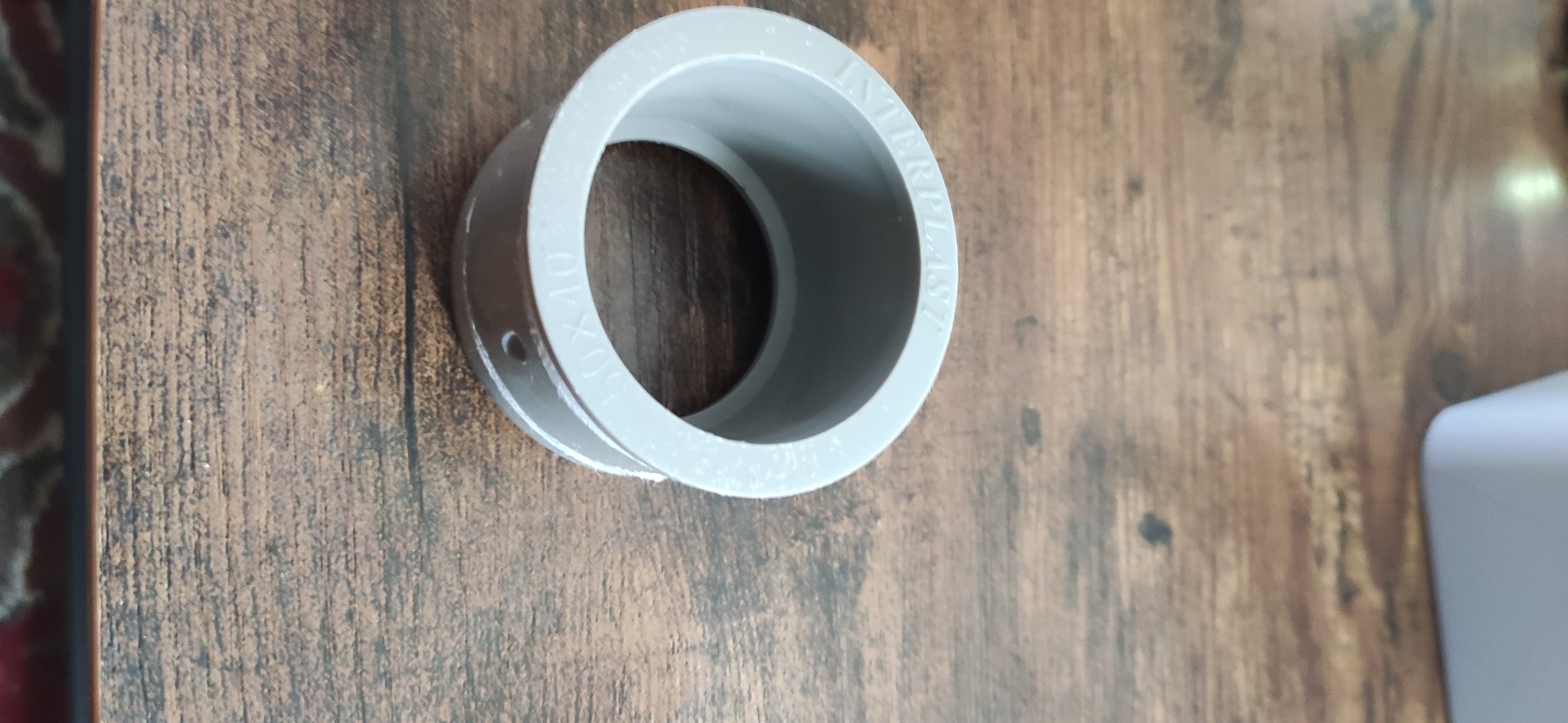

Allonge 40mm
Réducteur 50/40

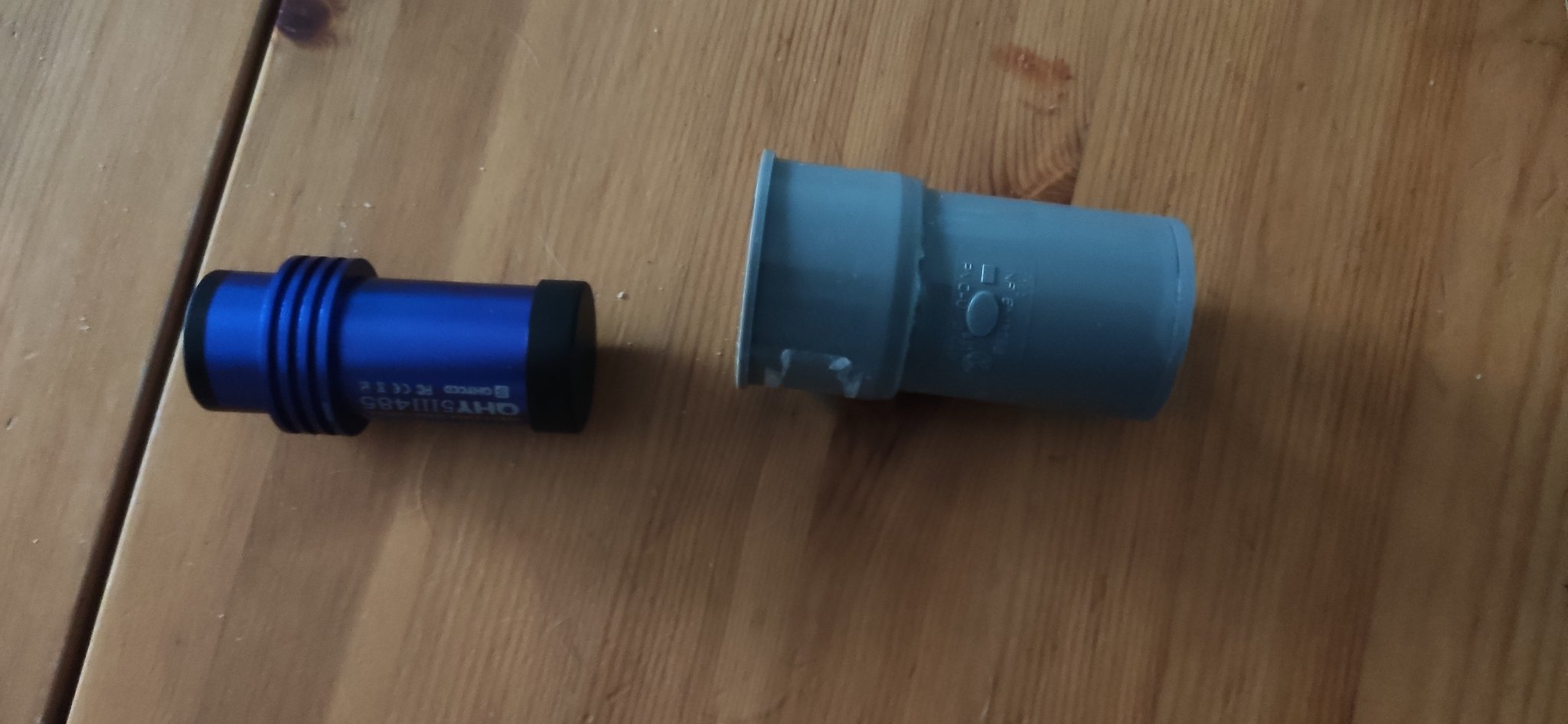

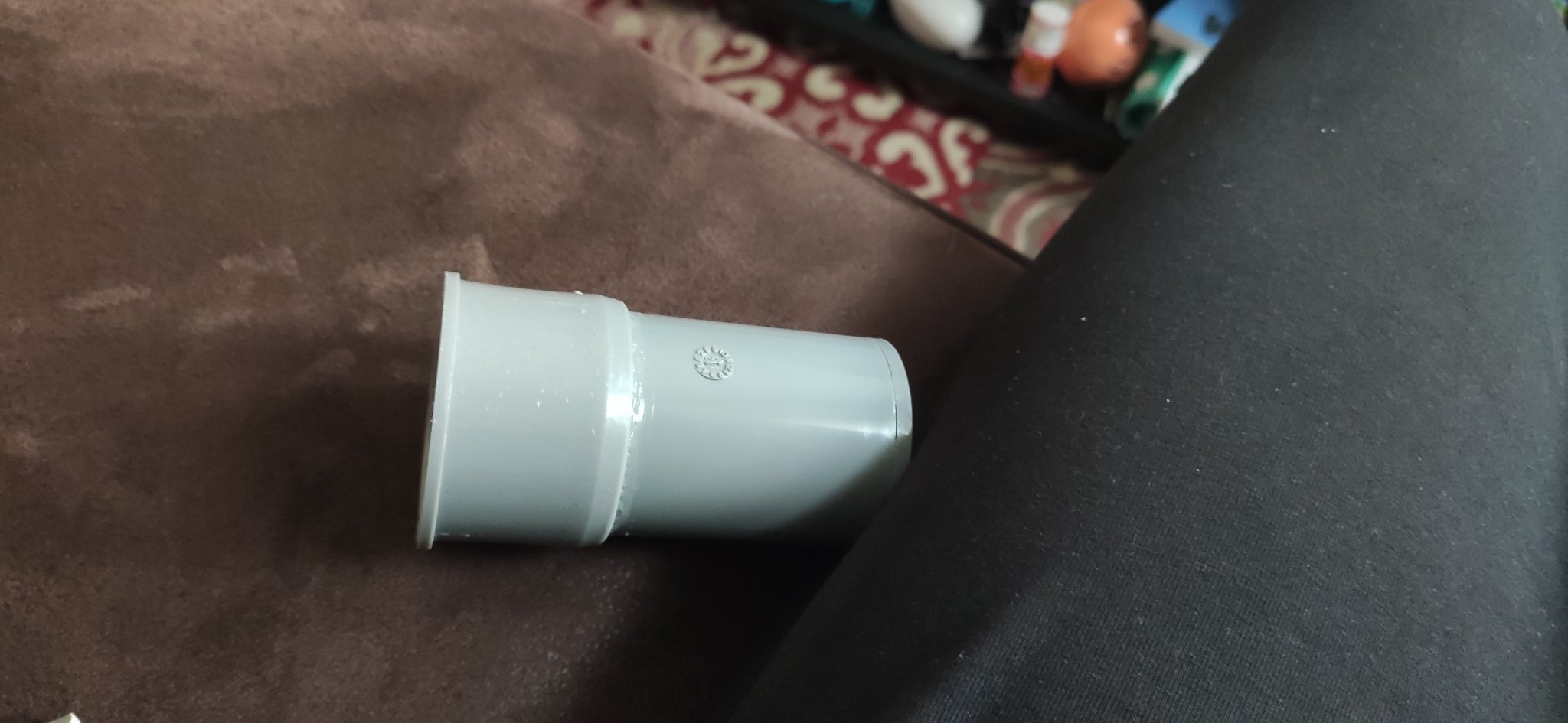

Assemblage collage du tout

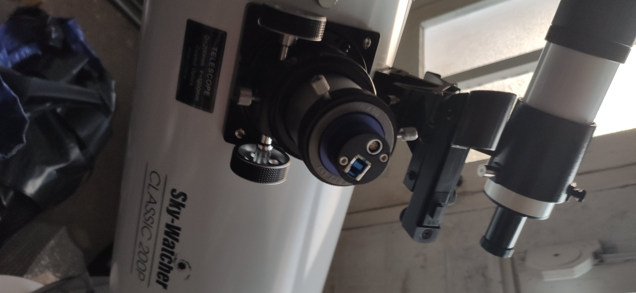

Insertion de la cam

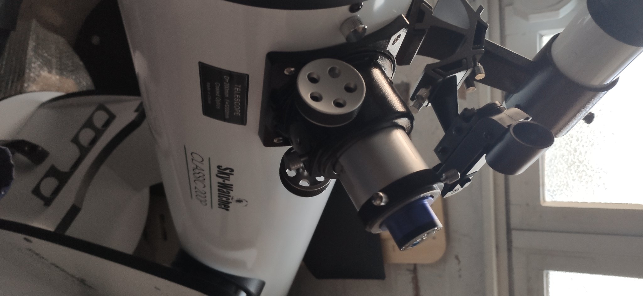

Et hop dans le PO

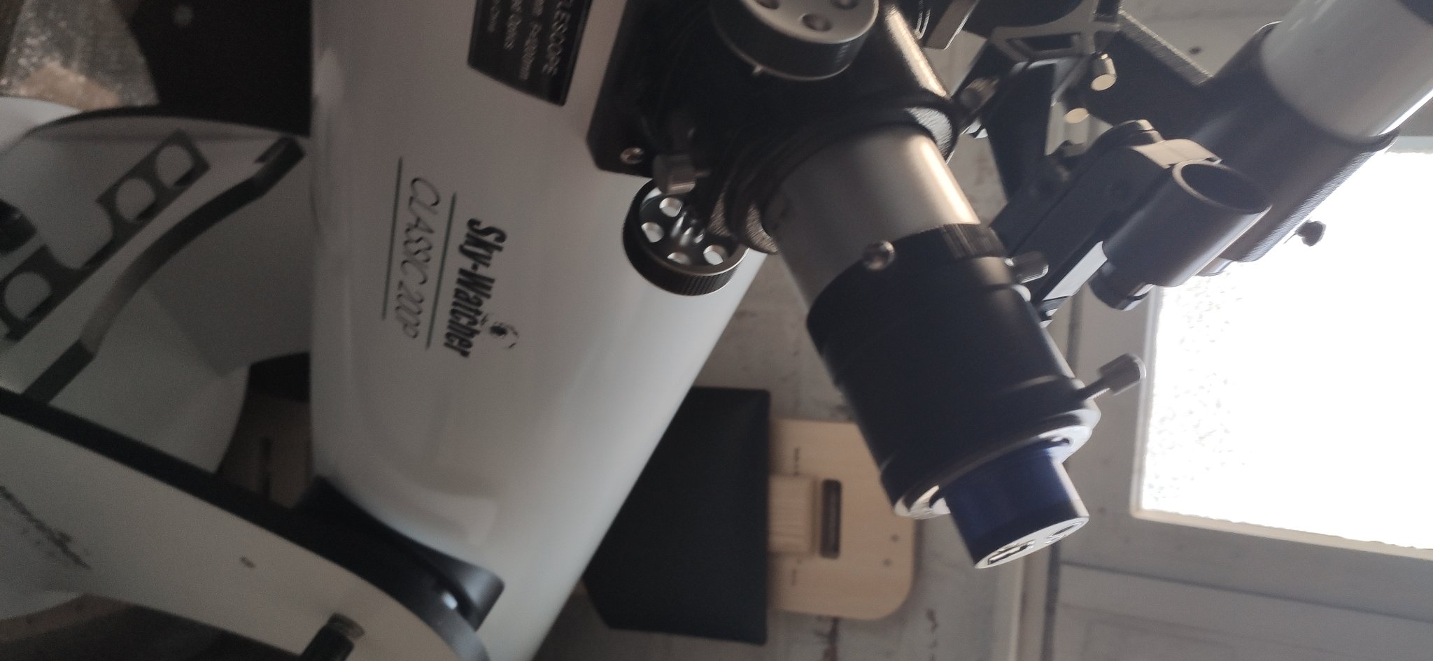

Où même avec la rallonge 2"

merci pour le Diy. Petite question : tu as fait quoi pour maintenir la caméra dans l'adaptateur. Comme elle a un diamètre légèrement plus petit que le 32mm, elle a du jeu...
Pour info, je n'ai pas trouvé les réducteurs droits normaux, mais des réducteurs incorporés : il me semble que ça devrait aller ; je le dirai et posterai une photo :)
