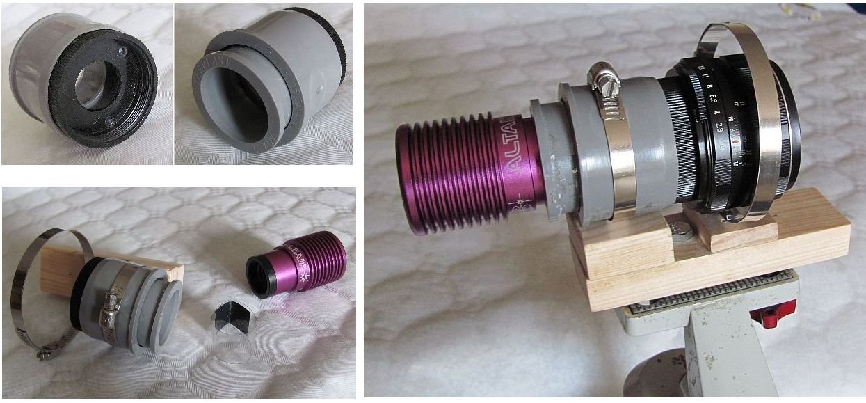

Filtre solaire 2.0 (évolution du 1.0 réalisé sans agrafes )

Zibou a écrit :
21 nov. 2022, 20:49
Merci @pejive
Deux questions :
- concernant le setup tuyau. Est ce que l’intérieur du tube ne doit pas être peint en noir mat ? J’ai lu quelques part (où ? 🤔) que si l’intérieur est laissé nature, il y a des risques de problèmes d’images.
- sympa le support de filtre solaire ! Mais quel type de filtre solaire est-ce ?
Je n'ai pas constaté de réflexions parasites sur le pvc; mais je n'ai pas utilisé longtemps ce montage; çà ne peut pas faire de mal de peindre en noir
Filtre solaire = film Solarix
https://www.pierro-astro.com/materiel-a ... fic_detail
