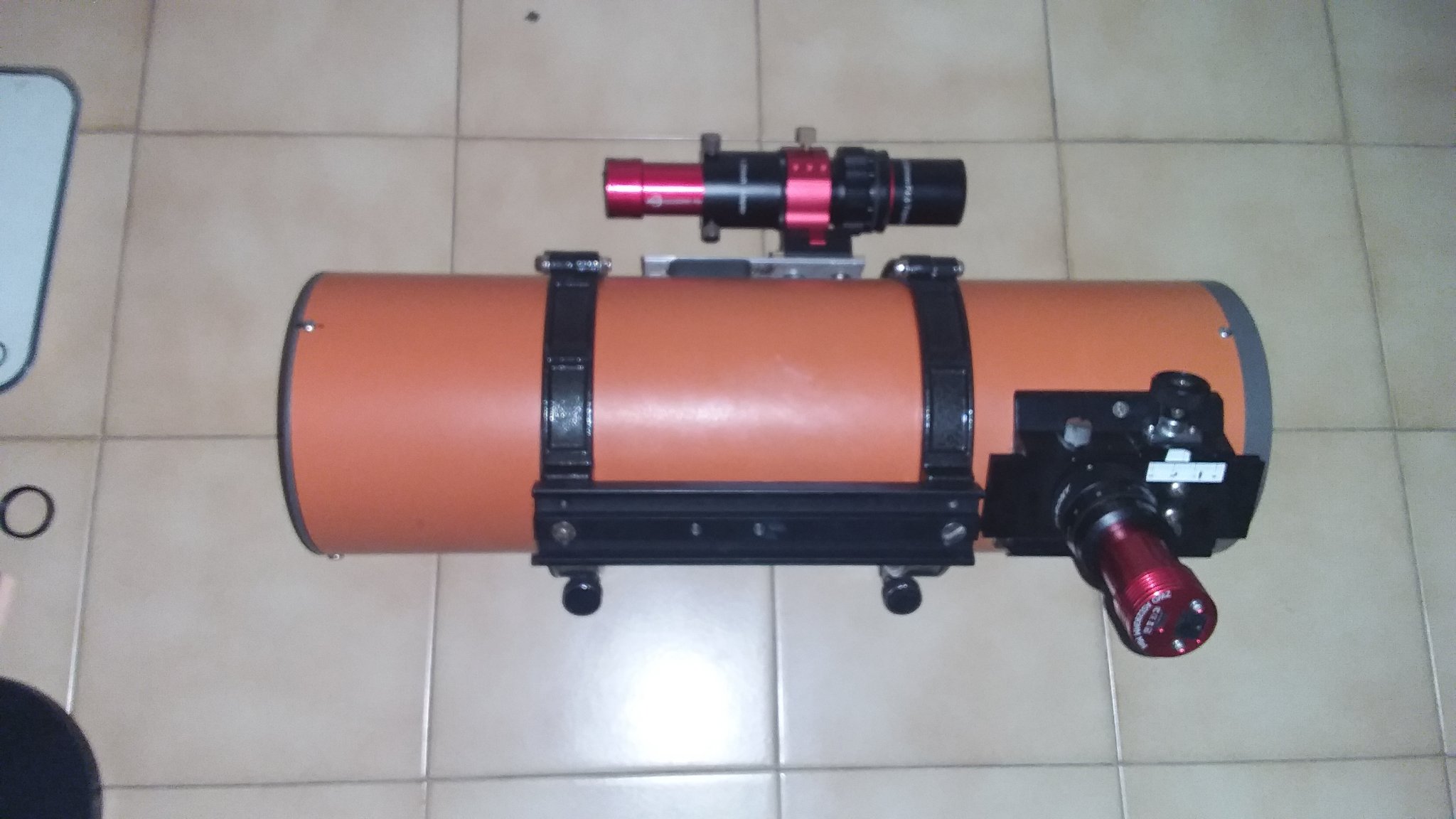

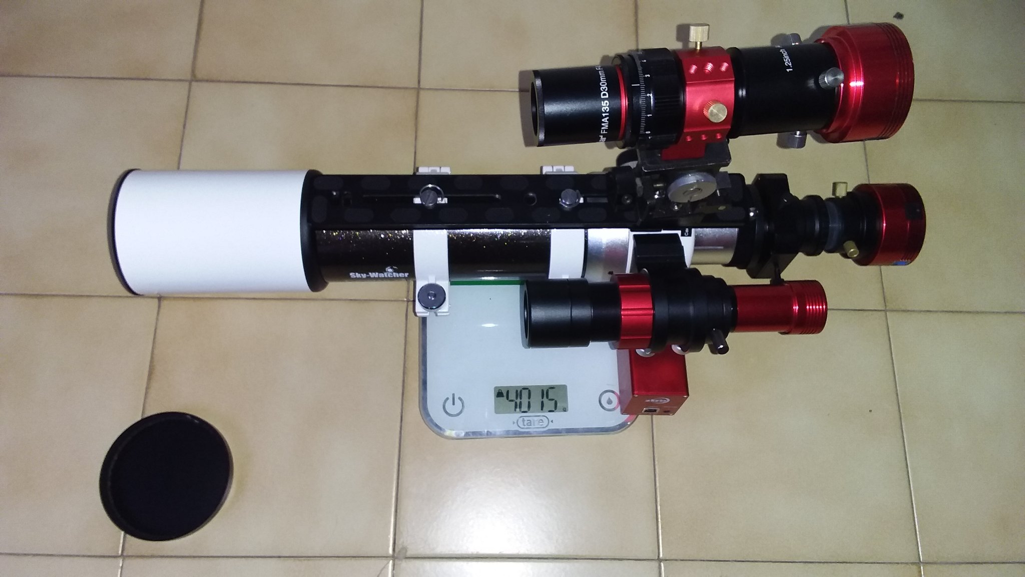

Evostar 72 eaf svbonny 165 = 2955
La même avec askar 135 = 4015 grs
Passe sans problème sur azgti sans mise en station sur les marques au sol
Variante avec evoguide 3700 grs.

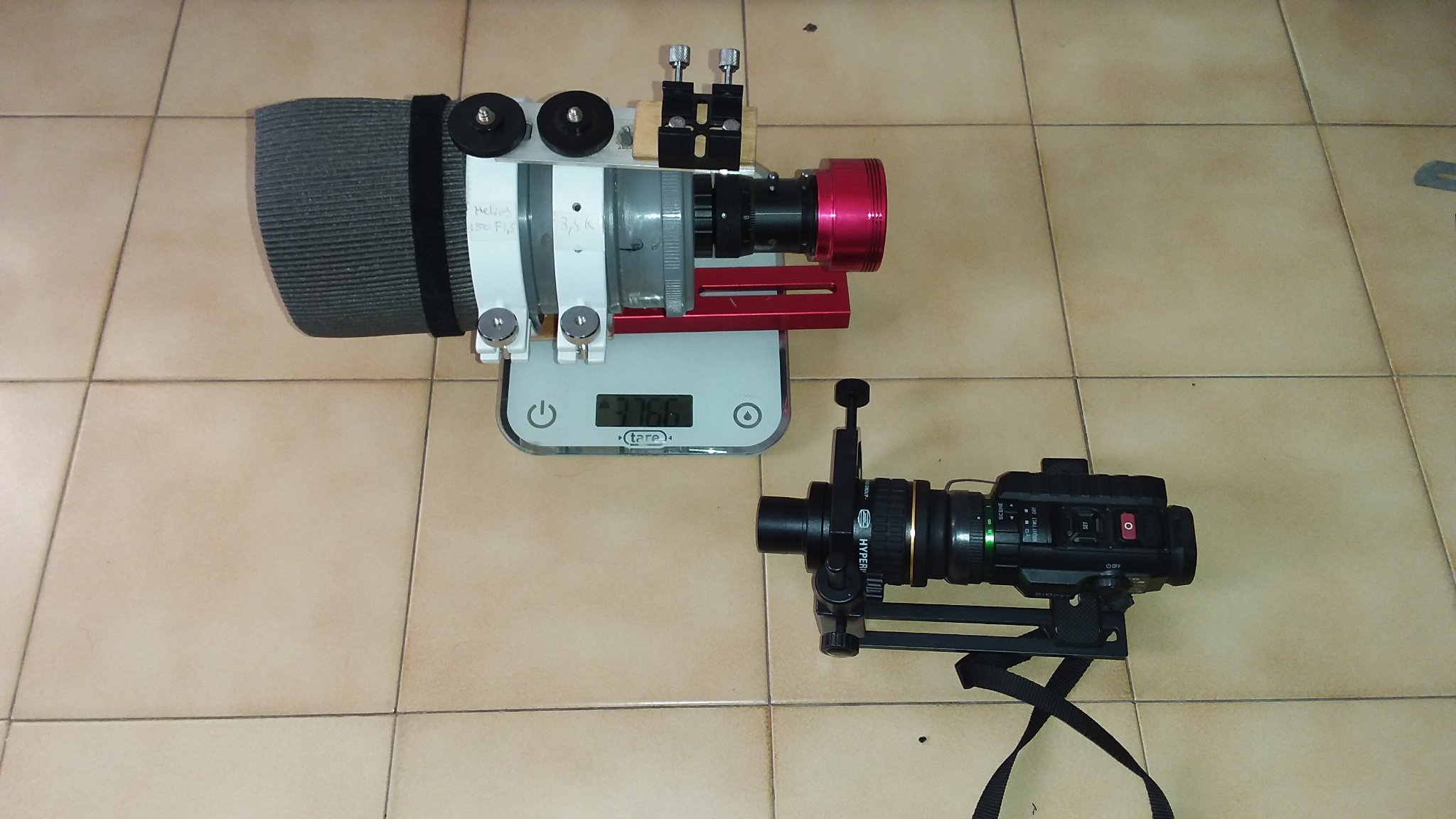

Tank T55
Nu 3639 grs
Cam 3768 azgti
17/68 + sionyx 4583 grs huuuuuum limite
P'tet tenter pointage asiair azgti avec une cam puis passer a la sionyx en afocal :shifty:
Afocale sionyx 17/68 938 grs

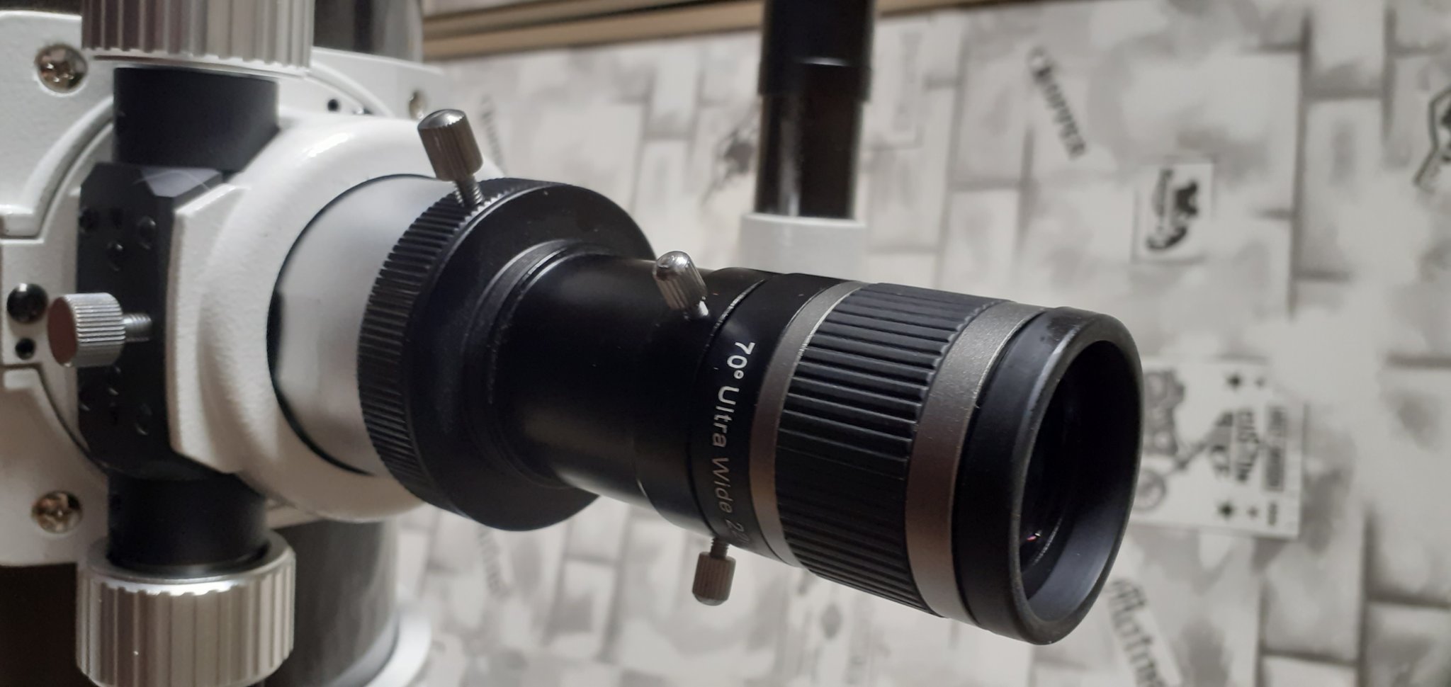

Ben justement passons a la sionyx/azgti
Afocale avec le 17/68
58 F2 = x3,4
85 f 1,8 =x5
120 f2 =x7
135 F2,8 = x7,9
Le tank 150 mm f1,5 = x8'82
200 f 3,3 = x 11,7
300 f4 = x17
500 f3,6 = x29
Dob
800 f4 = x47

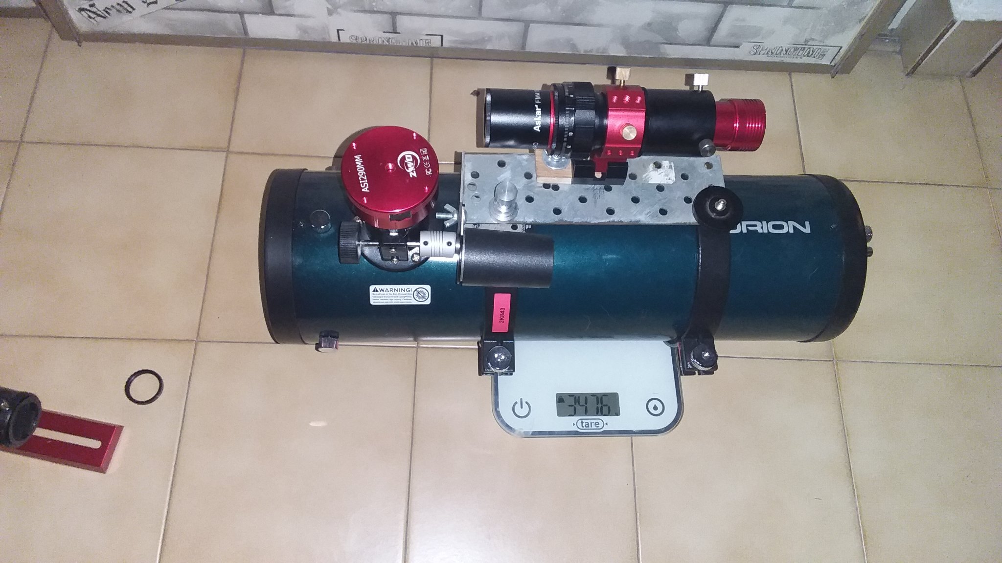

Starblast azgti
Starblast et son monstrueux montage focuser électrique nu 2850grs
Avec cam 2980 grs
+ askar 135 3475 grs ah ben dis donc :think:

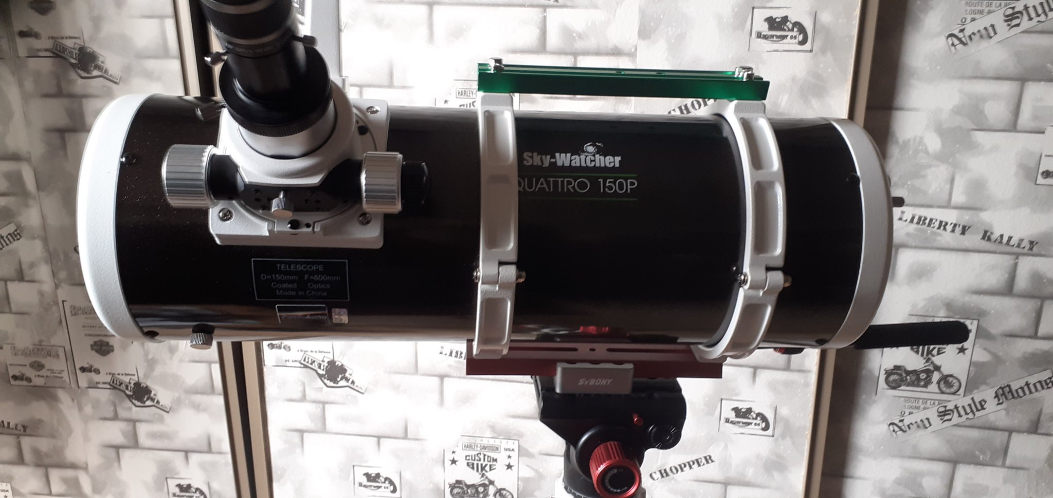

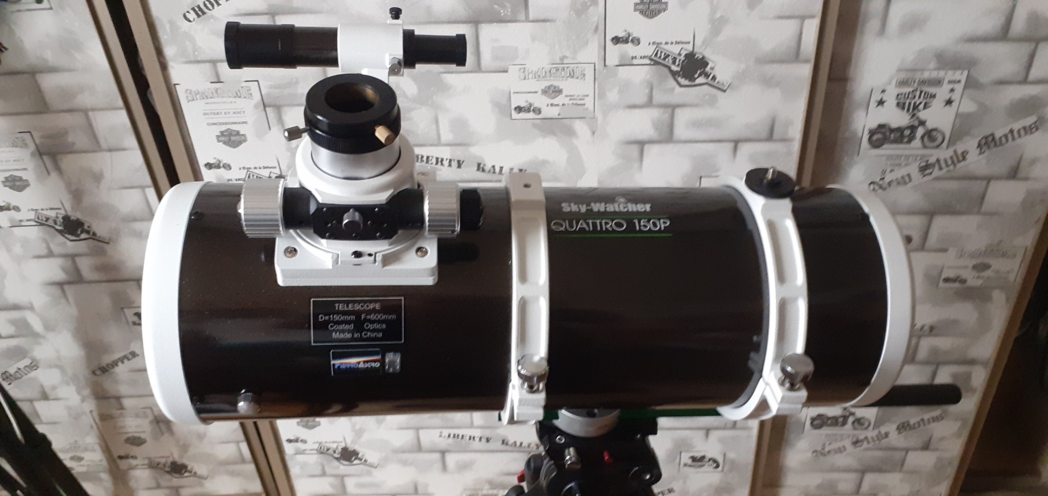

Message par Casper le fantôme » 15 déc. 2022, 13:02

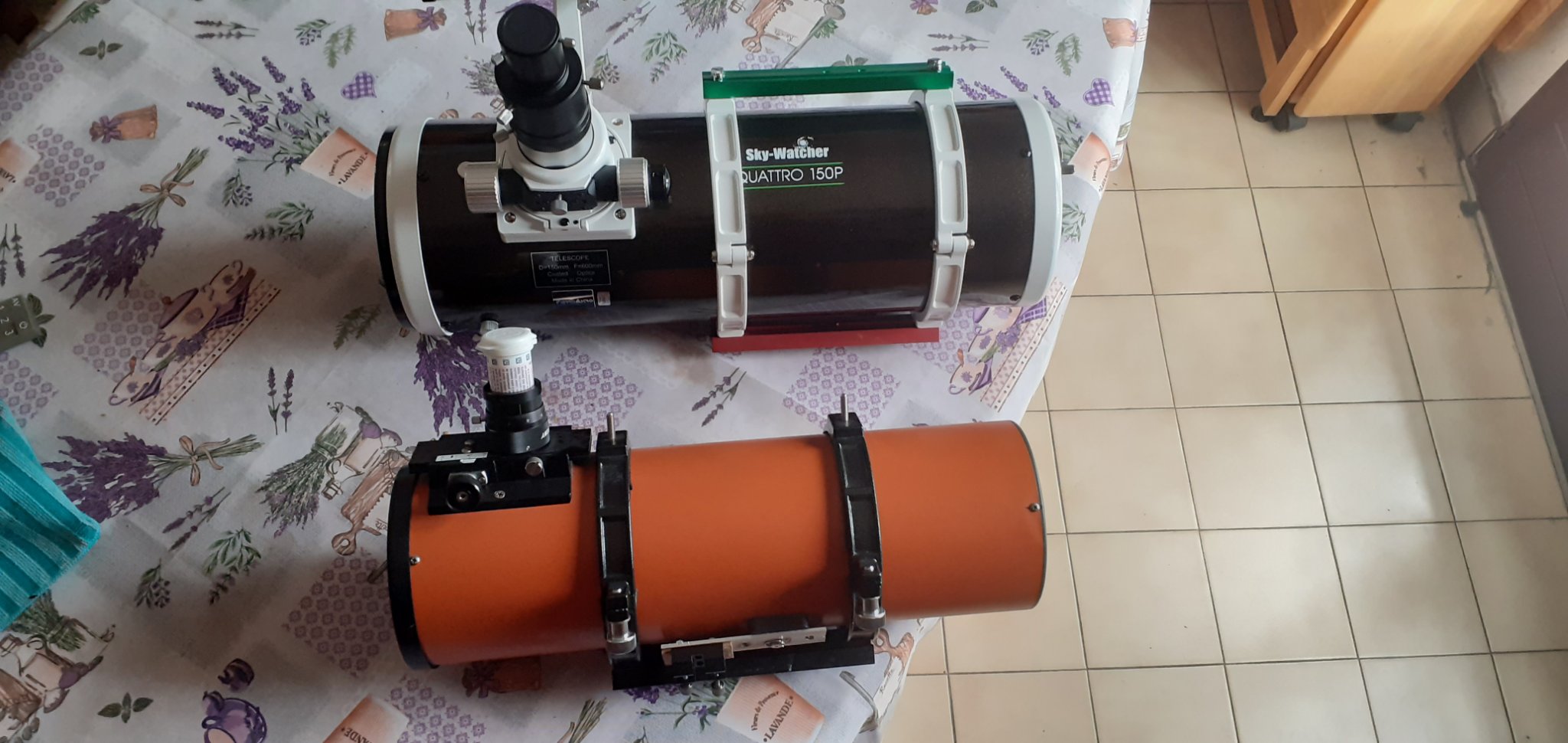

Dernier arrivé en date tite folie.

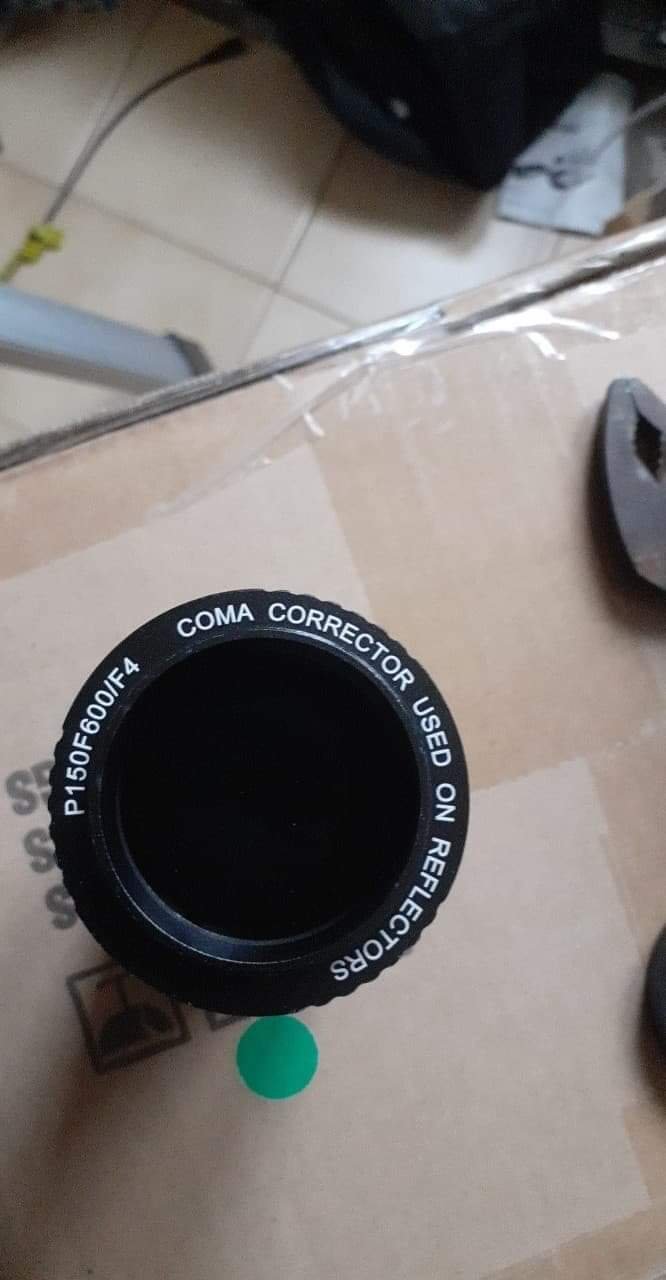

Skywatcher 150/600
585€ avec port et 3 vis pour secondaire (que j'ai déjà égarées)
Séance photos d'usage
Correcteur de coma inclus
Montage sur rocker dobson starblast 150.
Telecommande eaf obligatoire
Ici sionyx afocale

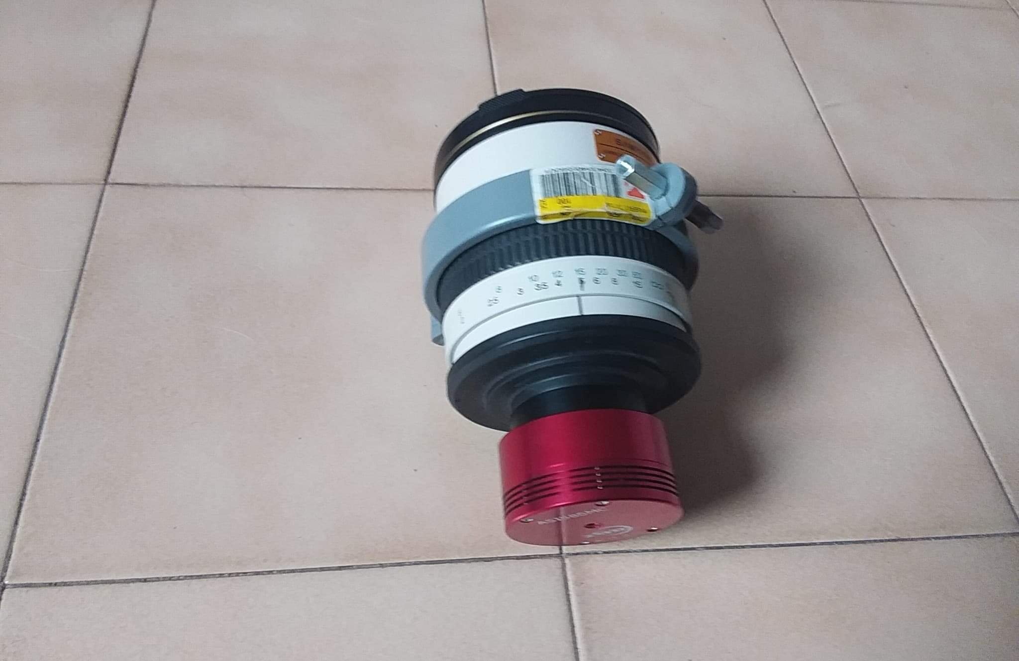

Samyang 500 F6,3 tant controversé.
Formule catadioptrique pas si catastrophique
Il est pointu le bougre c'est la focalisation son point faible.
Autre point faible aucunes attaches.

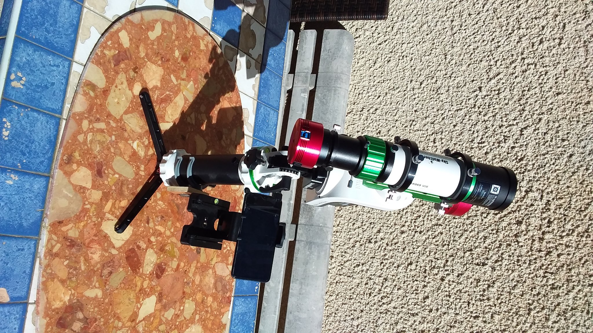

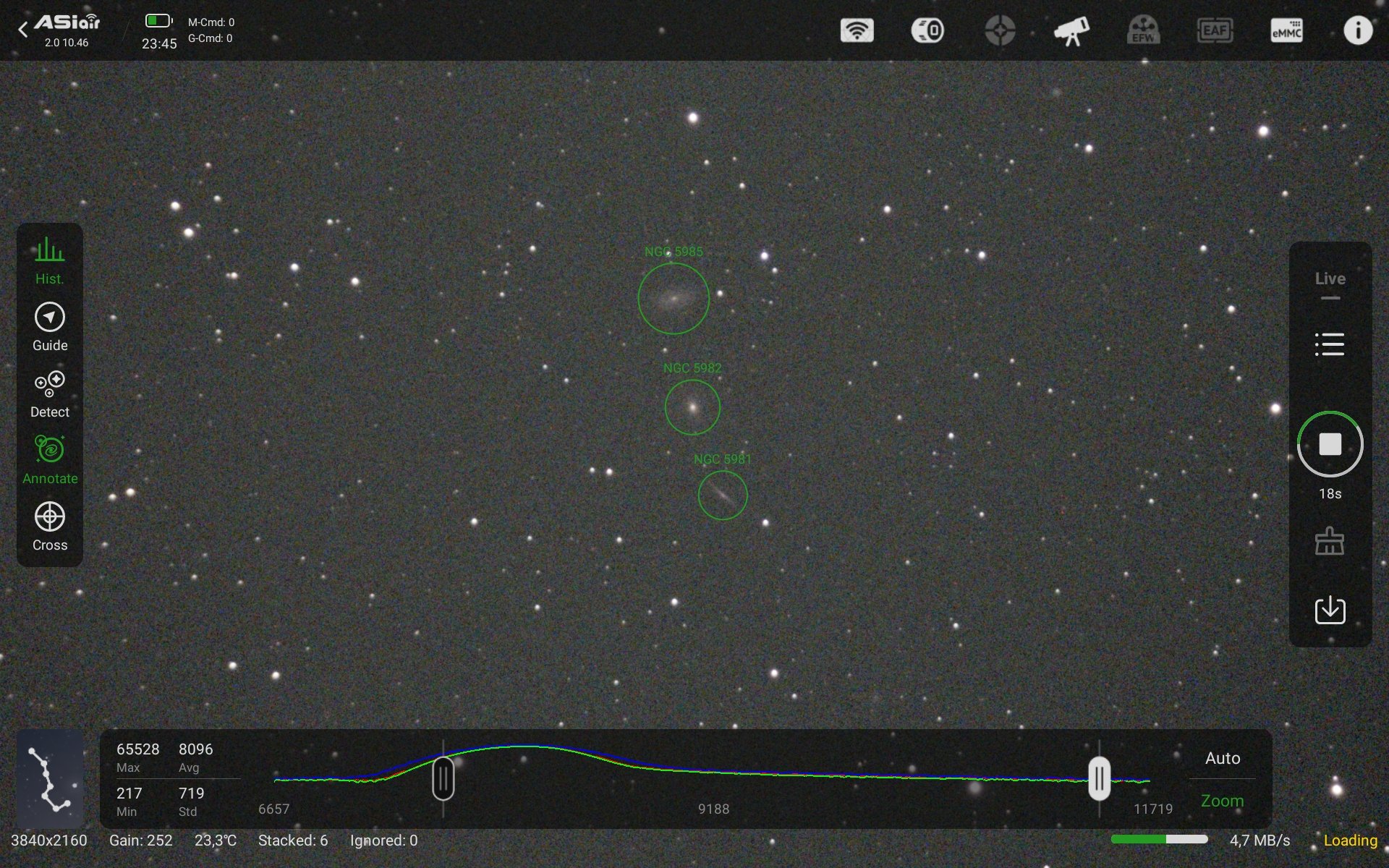

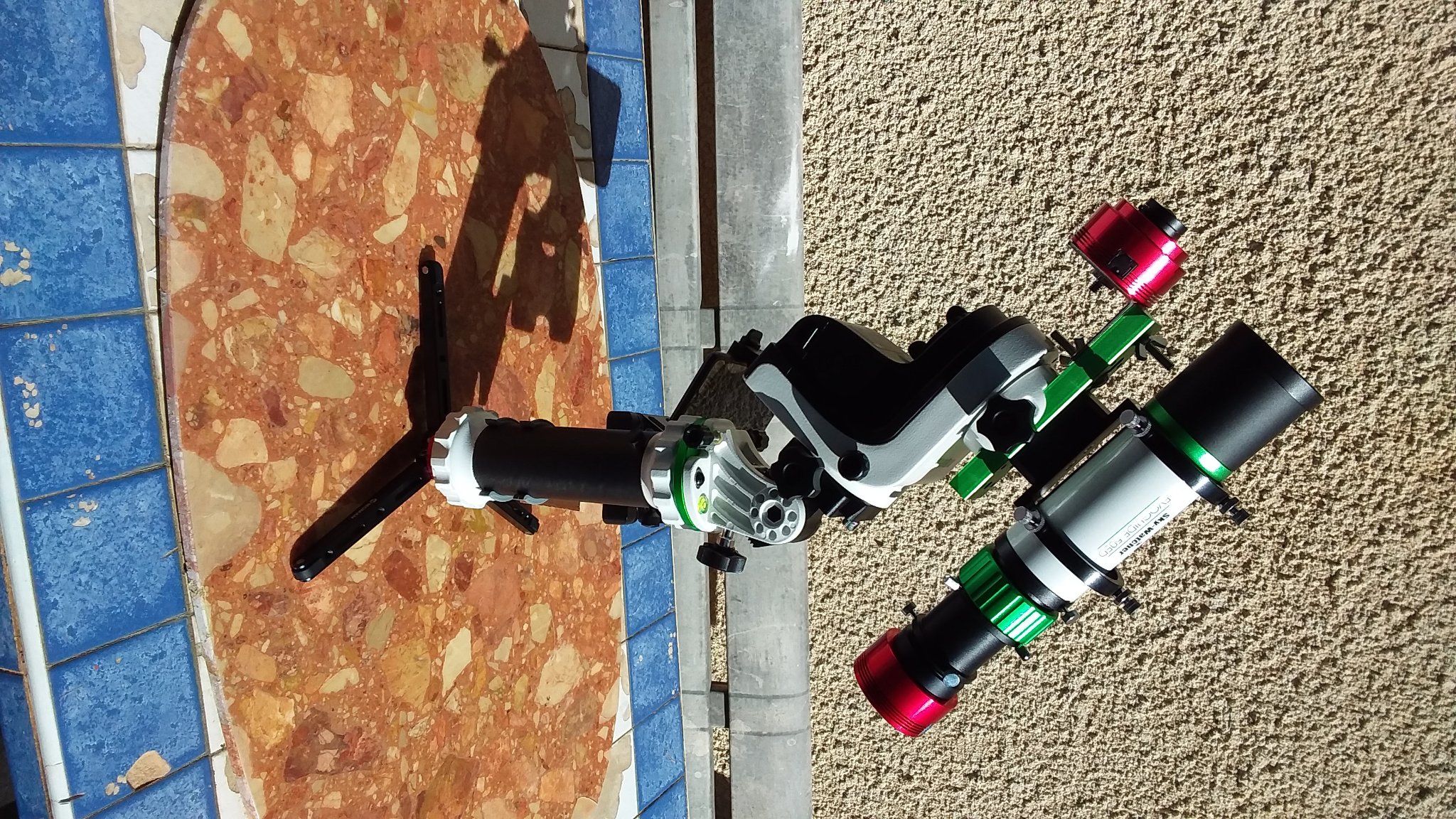

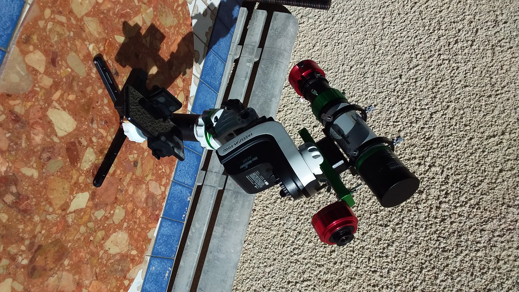

Message par Casper le fantôme » 02 mai 2023, 14:00
Dernier montage validé sur base azgti equato en mode mini
Asiair bien sur.
Test sur ciel
Et hop pour le vespera like c'est fait 1600 au lieu de 2400€ bien plus performant :closedeyes:
lordzurp
Messages : 1435
Localisation : à l'ouest
Perso inventaire des configs qui fonctionnent....

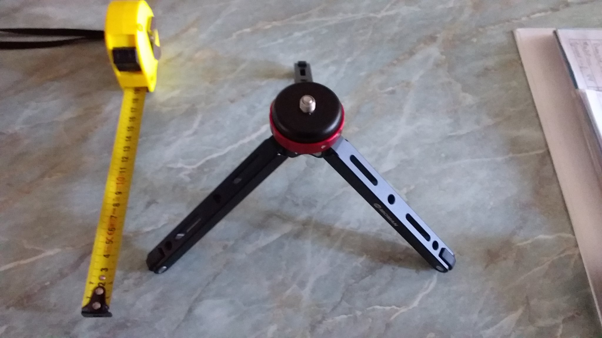

Message par lordzurp » 02 mai 2023, 14:21
@Casper le fantôme ho ça m'interesse ça !
c'est quoi le pti nom de ton trépied ?
et la colonne, c'est la SW standard ? (celle-là ?)
Messages : 2207
Message par Casper le fantôme » 02 mai 2023, 17:35
lordzurp a écrit : ↑
02 mai 2023, 14:21
Colonne oui la standard.

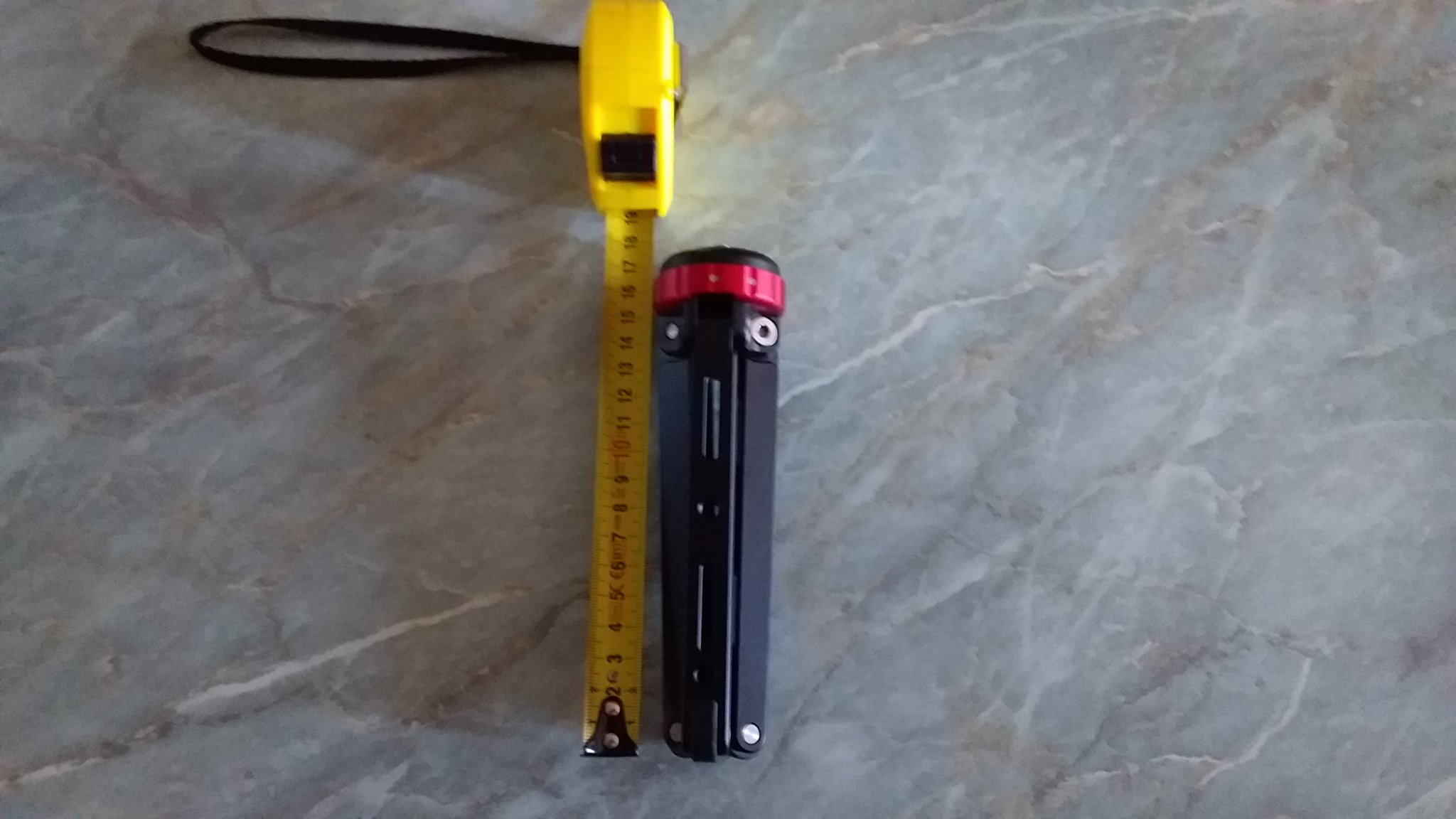

Trépied mini chez zonzon car pressé.
Check this out! https://amzn.eu/d/7Bynqaa

Message par Maxland » 02 mai 2023, 18:06
@Casper le fantôme

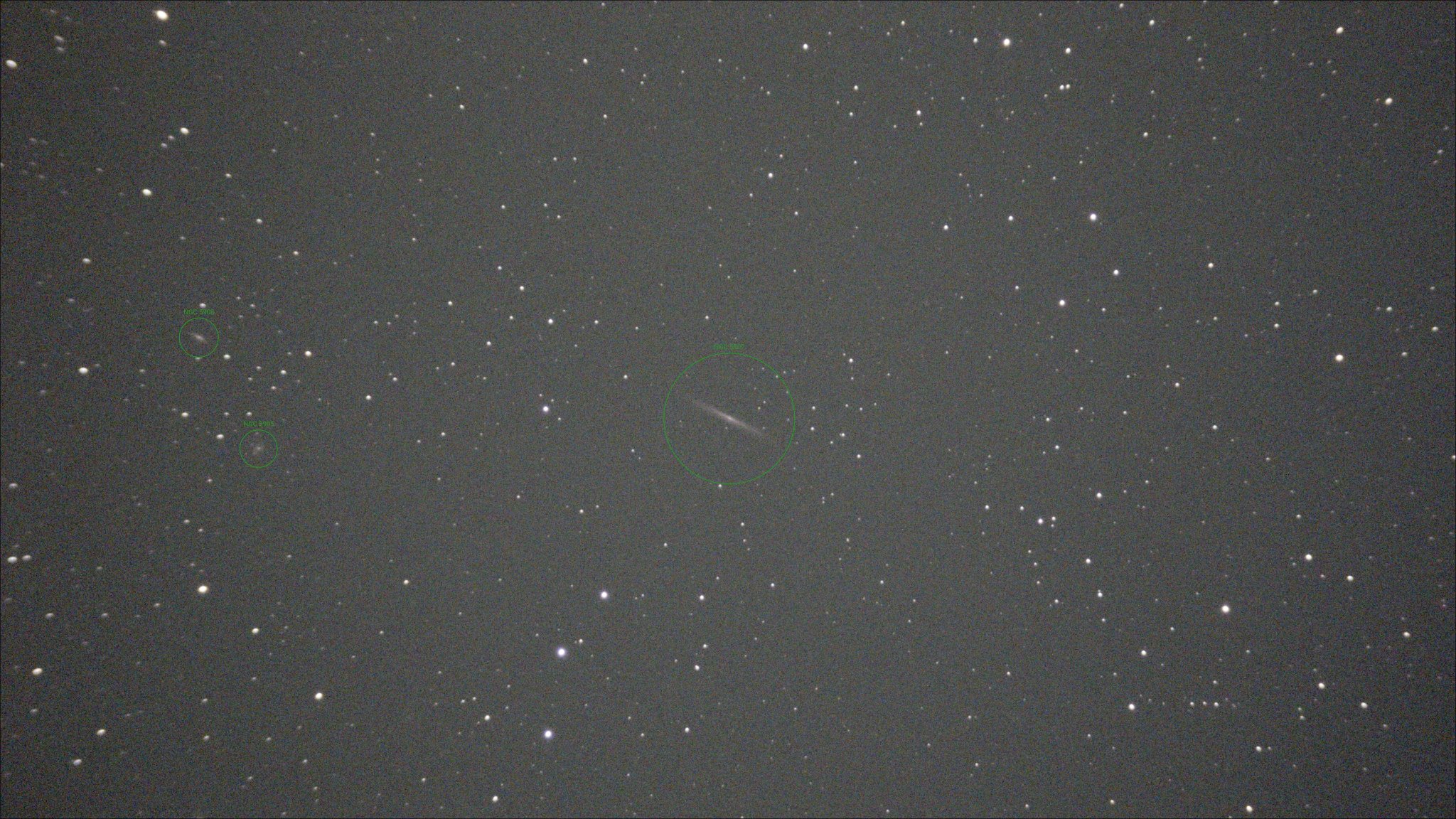

Génial ton montage super light.
J'ai une question et invite @Micmac à suivre, s'il trouve cela pertinent, car cela pourrait répondre à un de ses soucis avec sa 76edph.
Tu as un étirement d'étoiles plus prononcé d'un côté que de l'autre, comment tu expliques cela sur ton setup?
Perso, je pense à de la flexion.
Messages : 7430
Message par Micmac » 02 mai 2023, 19:47
Casper le fantôme a écrit : ↑
02 mai 2023, 14:00
Fort peu probable tout vissé, et c’est du solide. Le po supporte 6kg de charge.
Je penche plus sur un souci d’alignement des différents éléments

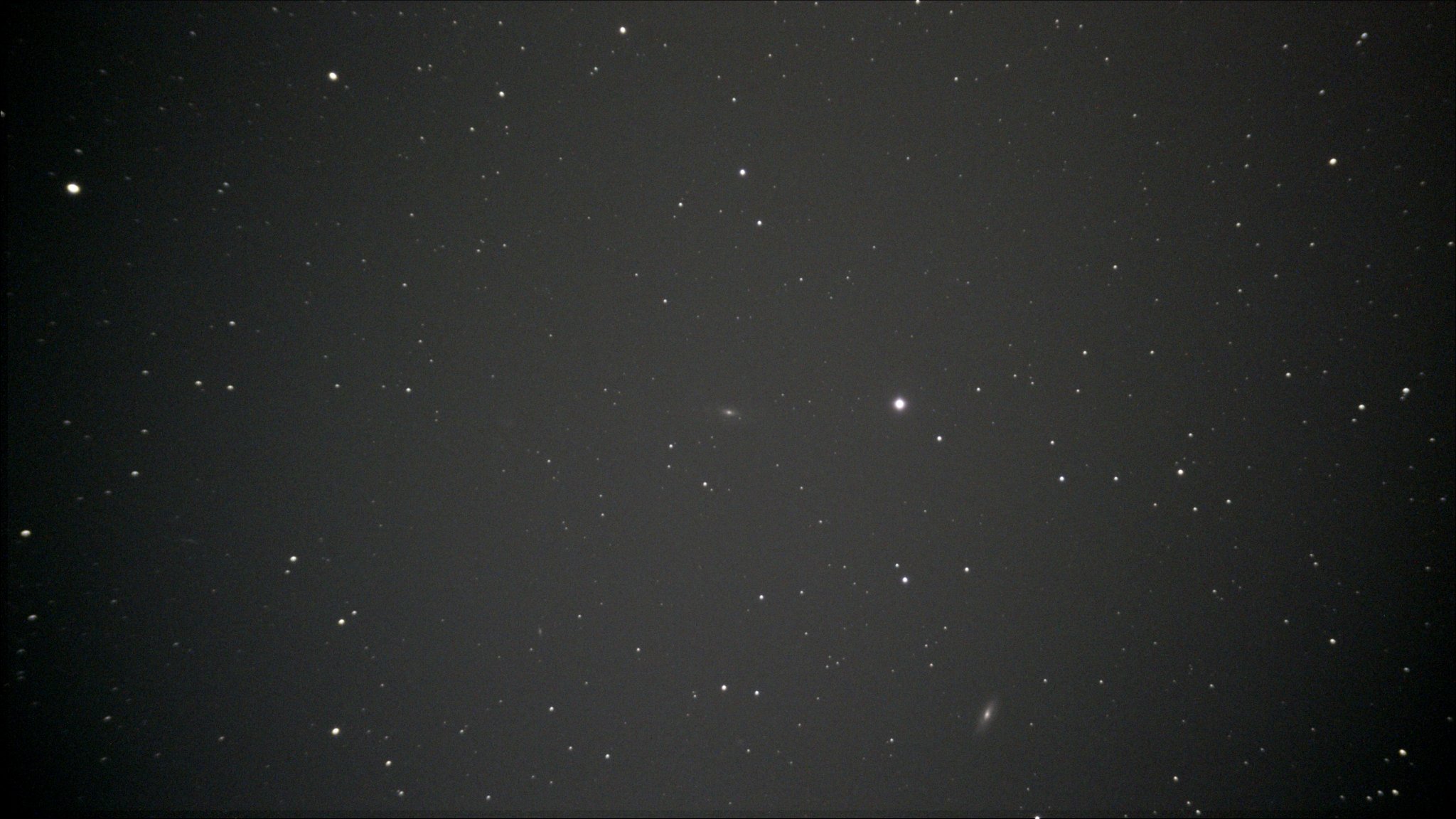

Oui effectivement la réponse est très simple j'ai monté la caméra @ l'arrache :D avec le nez en 1,25 je ne l'ai pas vissé avec le capteur de la 585 ca ne pardonne pas ;)
