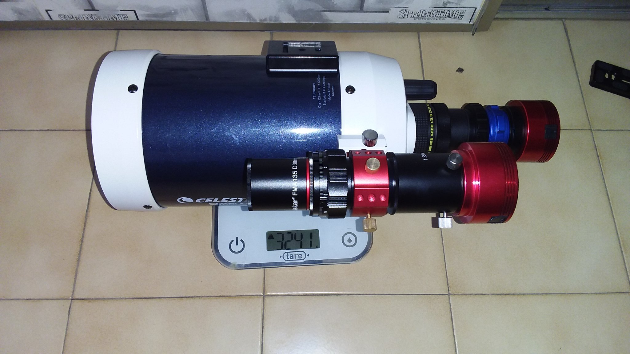

C5 réduit/585 = 2672 pour la forme
C5 réduit 290 ou 220 + askar 135 290 mm 3241 grs
Champ a F5 a la 290 0,51x0,29 ca tombe bien
Champ a f5 a la 220 0,69x0,39 ça devrait aller
Parfait pour l'azgti mise au point tri-bahtinov manuelle

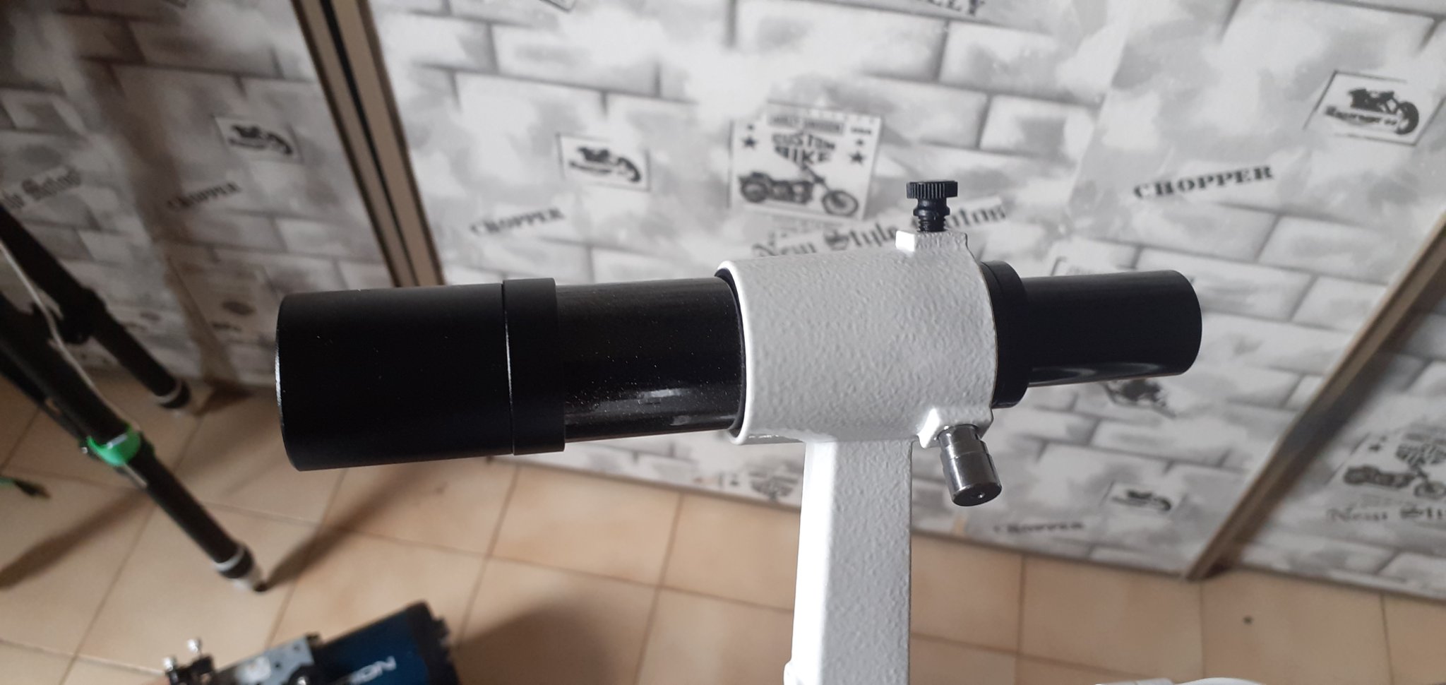

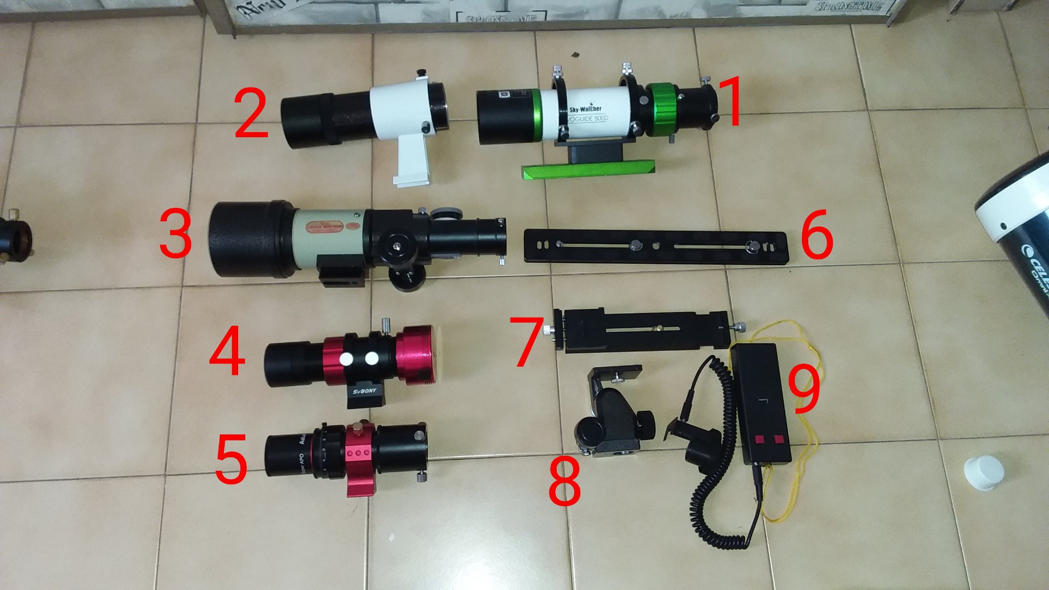

1 Evoguide 1069 grs (vixen) 1200 grs avec cam.
2 9x50 brut 446 grs 578 avec cam focale 180 mm (a ne pas négliger mon lapin)
3 300 vixen 770 grs soit 900 grs avec cam
4 Svbony 165 avec cam 460 grs
5 Askar 135 cam 564 grs
6 Platine photo bien pratique 171 grs
7 Platine double 260 grs
8 Bidule az 328 grs Adapteur double 260 grs (587 grs avec bidule az)
9 Moteur de mise au point jmi c5 103 grs moteur et cable

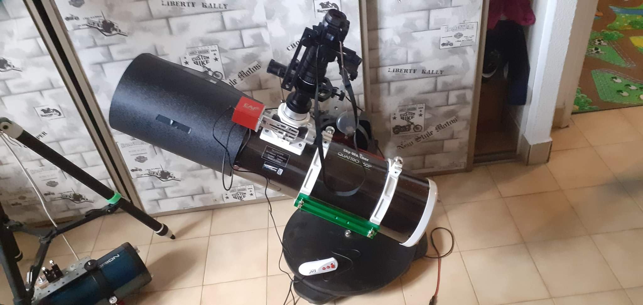

Dernier arrivé en date tite folie.
Skywatcher 150/600
585€ avec port et 3 vis pour secondaire (que j'ai déjà égarées)
Séance photos d'usage
Correcteur de coma inclus
Montage sur rocker dobson starblast 150.
Telecommande eaf obligatoire
Ici sionyx afocale

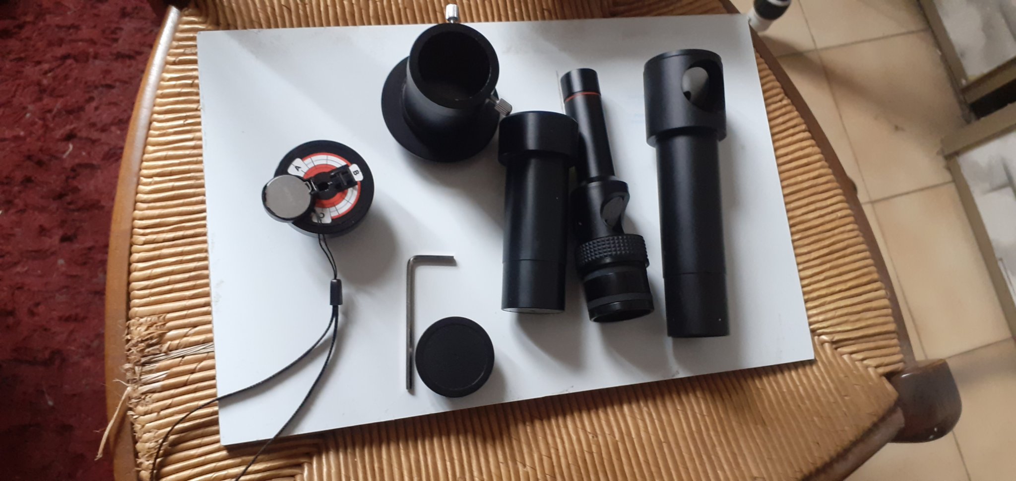

par Casper le fantôme
Chiffres a venir
Montage idem
Objectifs vite fait a développer.
Observations caméra à F4 et F3 via réducteur de focale Stararizona x 0,75
290 mono 462 585
Mais pas que
Visuel pour ce marrer etttt sionyx aurora a f4 et on vas tenter de réduire jusqu'à F2 ( réducteur x0,5 en 2 pouces)
Afocale avec les hyperions 17mm et 24 mm
Faudrait aussi tester a la run cam ce serait cool.
Montures
Neq5
Heq5
Pied photo lourd
Rocker du starblast 150
Me manque un télécommande eaf zwo pour être nickel.
A faire
Montage eaf
Repères focalisation
Visuel
Cam planétaire
585 + 5mm
Déterminer les backfocus
Stararizona x0,75
Regarder ce correcteur de coma
Réducteur x 0,75 steph like
Réducteur x 0,50 de pierro 2 pouces
A oui développer la technique de la choucroute, c'est super important

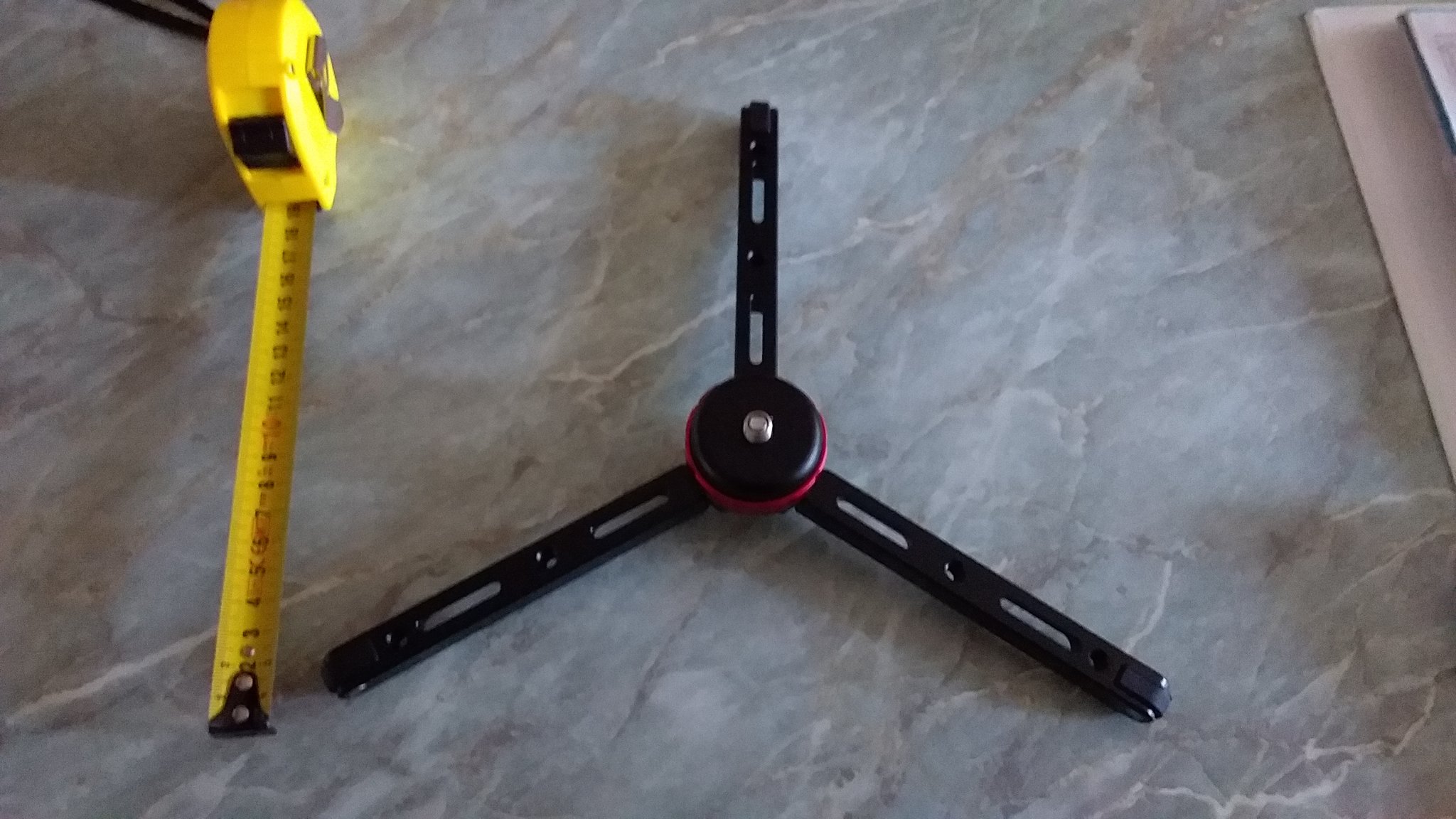

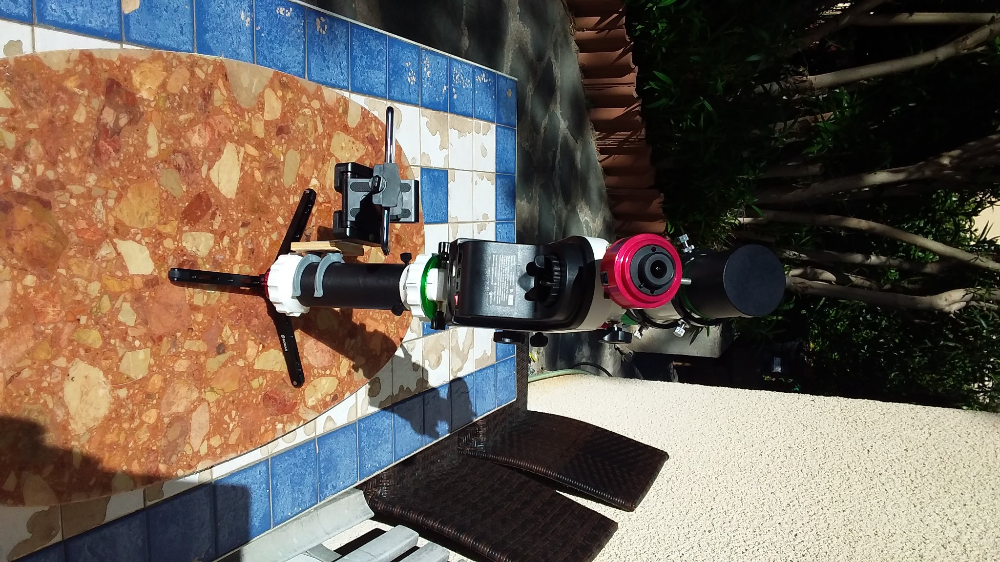

Dernier montage validé sur base azgti equato en mode mini
Asiair bien sur.

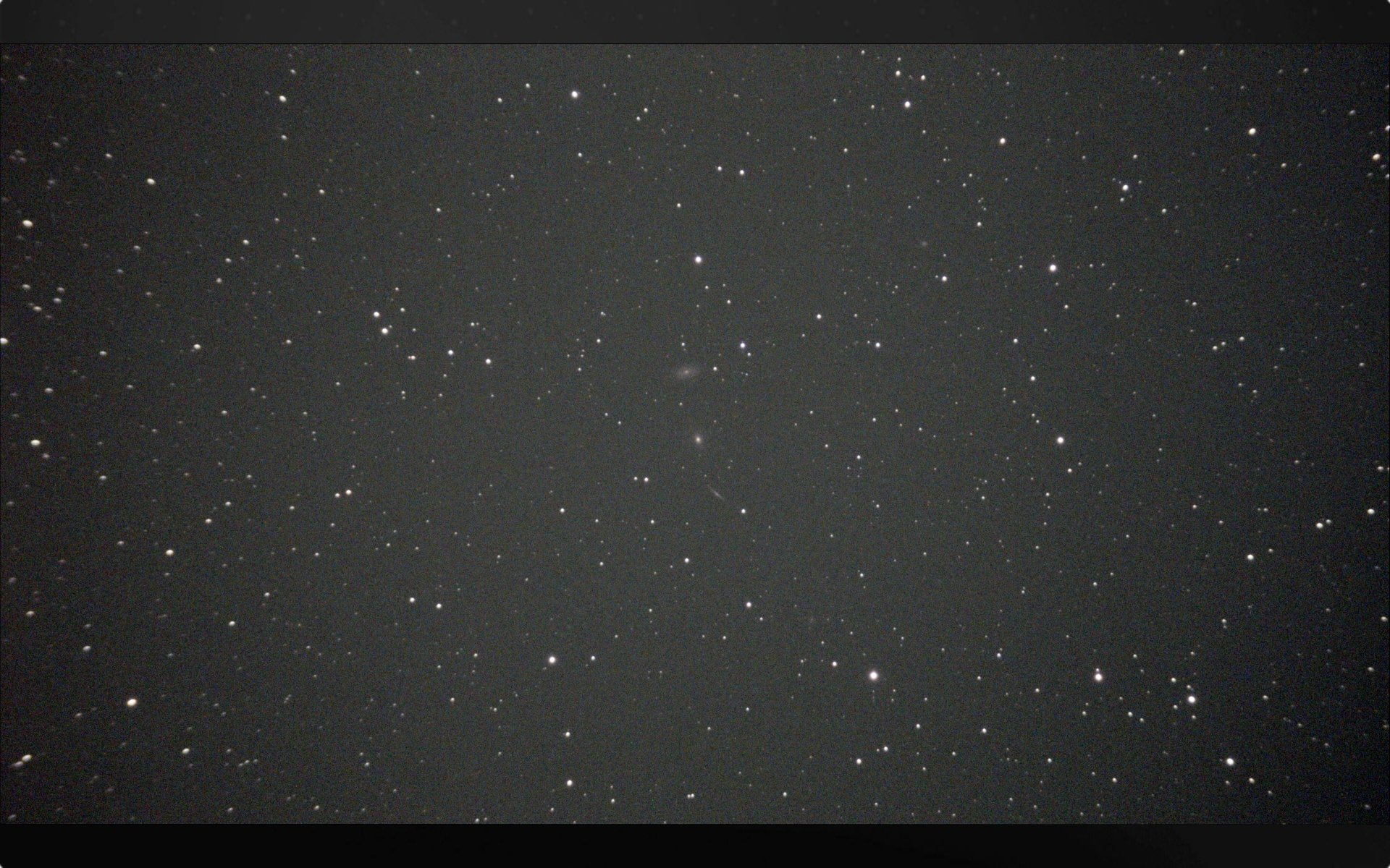

Test sur ciel
Et hop pour le vespera like c'est fait 1600 au lieu de 2400€ bien plus performant :closedeyes:

@Casper le fantôme ho ça m'interesse ça !
c'est quoi le pti nom de ton trépied ?
et la colonne, c'est la SW standard ? (celle-là ?)

Colonne oui la standard.
Trépied mini chez zonzon car pressé.
Check this out! https://amzn.eu/d/7Bynqaa

@Casper le fantôme
Génial ton montage super light.
J'ai une question et invite @Micmac à suivre, s'il trouve cela pertinent, car cela pourrait répondre à un de ses soucis avec sa 76edph.
Tu as un étirement d'étoiles plus prononcé d'un côté que de l'autre, comment tu expliques cela sur ton setup?
Perso, je pense à de la flexion.

Fort peu probable tout vissé, et c’est du solide. Le po supporte 6kg de charge.
Je penche plus sur un souci d’alignement des différents éléments

Oui effectivement la réponse est très simple j'ai monté la caméra @ l'arrache :D avec le nez en 1,25 je ne l'ai pas vissé avec le capteur de la 585 ca ne pardonne pas ;)
