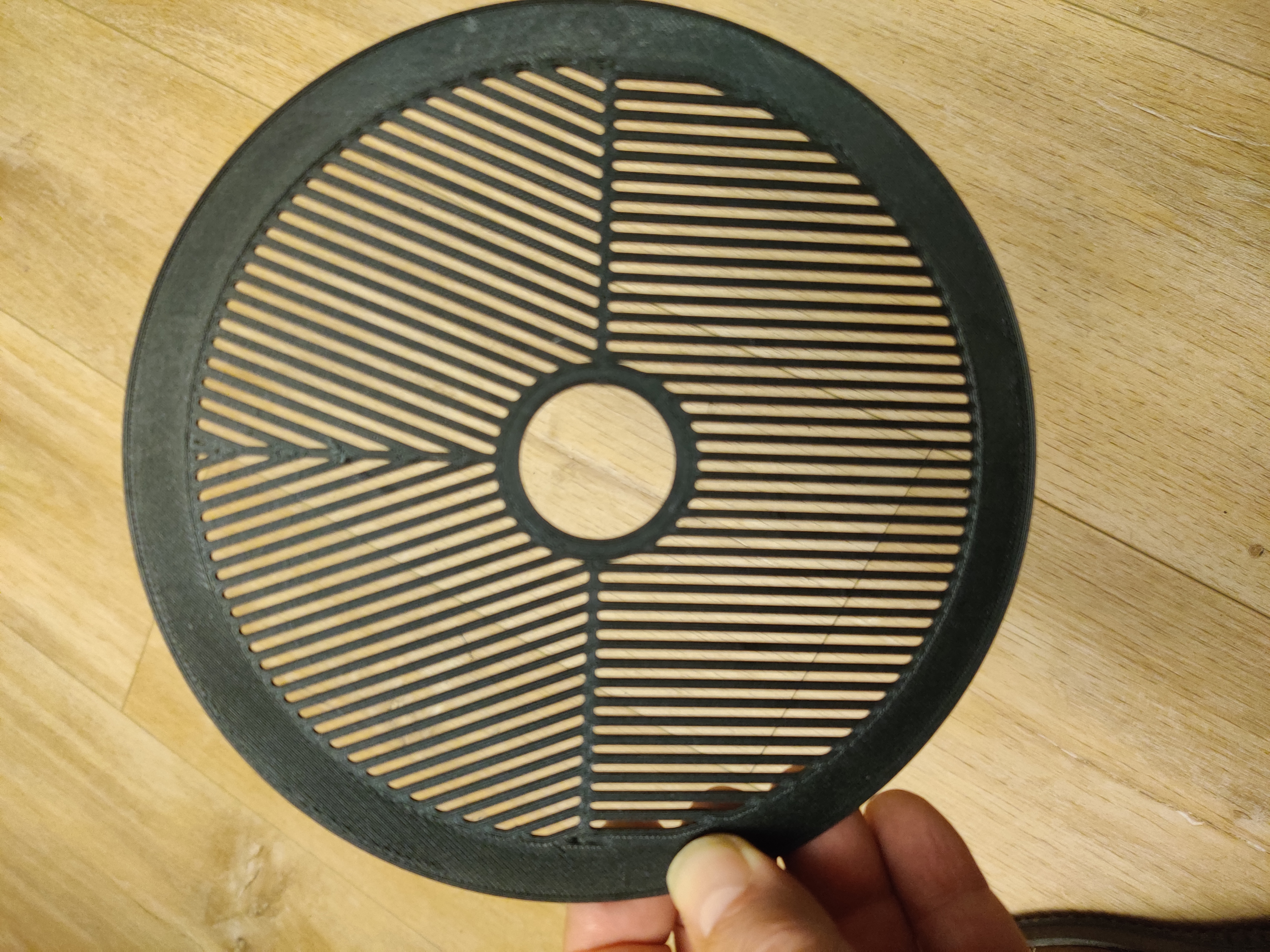

Voici le .STL du masque que j'ai adapté pour mon 150/600 avec des fentes fines pour rendre la map plus aisée et plus précise.
Bahtinov-150-600 v2.stl
(505.16 Kio) Téléchargé 62 fois
Les cotes
2024-01-13 13_02_06-Window.png (116.94 Kio) Consulté 1718 fois
Vous m'en direz des nouvelles :P

En ce qui me concerne, depuis que j'ai découvert ça https://www.thingiverse.com/thing:5160482, mes masques de Bahtinov me servent uniquement pour le frisbee :mrgreen:
Edit : je viens de me rendre compte que tu as une EAf Zwo, tu pourrais m'expliquer ce que t'apportes le masque de bahtinov ? Pour moi la map est clairement bcp plus précise avec un robofocus + Nina qu'avec n'importe quel masque de Bahtinov, mais je passe peut-être à côté de quelque chose
Je peux répondre pour moi : ça va plus vite, beaucoup plus vite qu'une routine d'autofocus NINA, et on peut être tout aussi précis si on utilise correctement le masque et sa figure de diffraction. Mais j'ai un tube qui ne nécessite pas forcément de refaire la MAP toutes les heures, alors que c'est peut-être le cas avec d'autres formules optiques (?)

C'est étonnant je n'ai pas chronométré mais j'aurais dit que c'était plus rapide sur Nina (j'arrête pas d'essayer de fignoler le truc quand je le fais en manuel) et c'est quand même nettement moins précis (même avec mon robofocus à 2 sous).
Autre grosse différence : je peux lancer la procédure Nina chez moi, à +20°C tandis qu'avec le Bahtinov je fais ça dehors (à-1°C en ce moment)

Je suis d'accord avec @clouzot C'est plus rapide que la routine Focuser dans l'Asiair, et oui en cours d'observation c'est l'automate qui bosse mais lors de la mise en place cela permet de dégrossir la MAP, et j'aime bien voir les raies de diffraction, comme un arc en ciel :P Et je dirais aussi qu'il me semble avoir lu que cela pouvait aider à éradiquer le Tilt du capteur en déplaçant la figure au 4 coins du capteur. :closedeyes:
Top le lien Thingiverse @ouiouiblog merci, même si j'en ai déjà un en construction, je ne connaissais pas celui là. :)
Et pour la lunette de guidage 40/160, il est pas mignon celui là? :P
