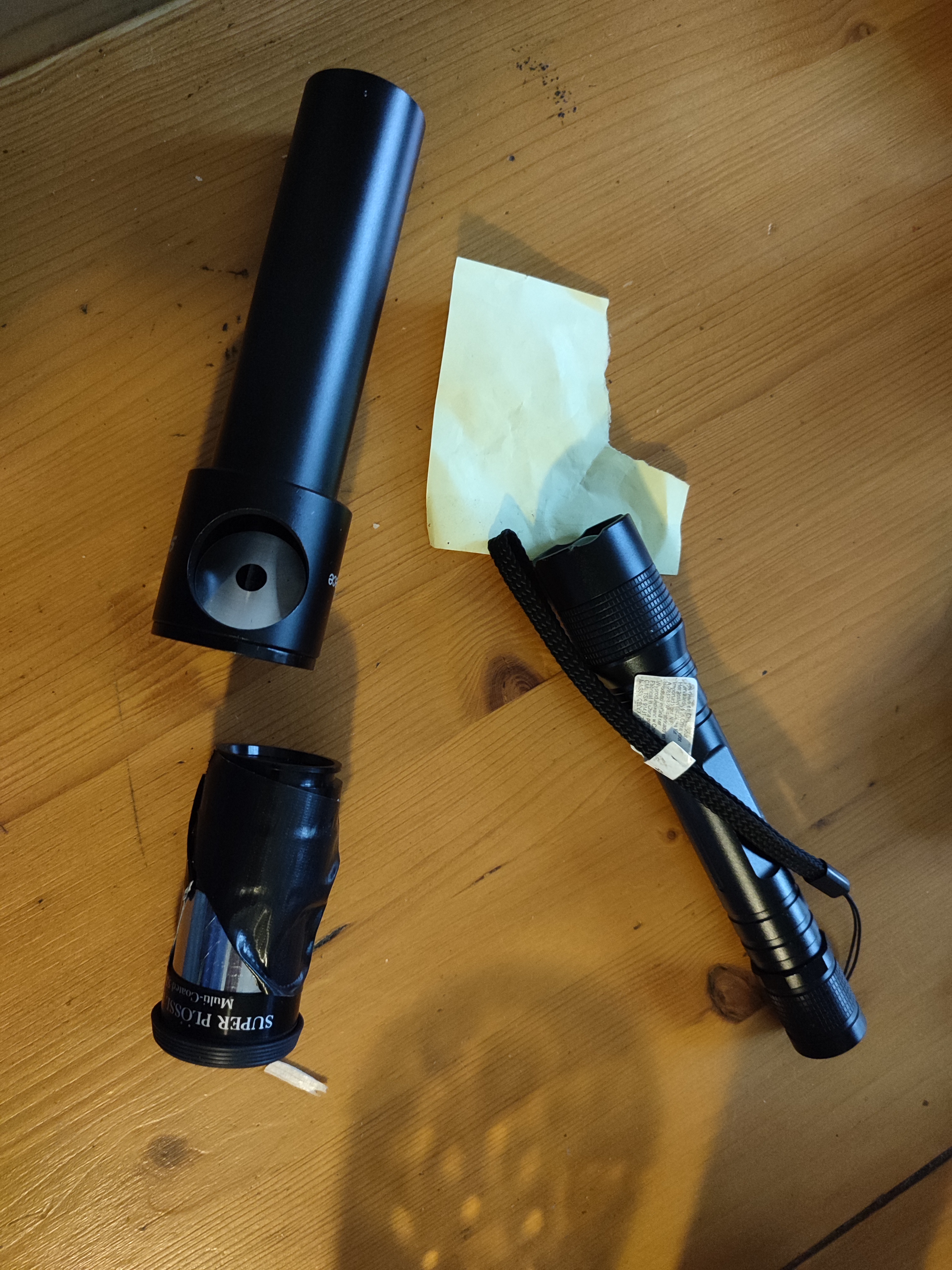

1) La loupe de collimation (ou le collimateur taka du pauvre) :
recette : un oculaire plössl 10 mm et un autre de 40mm (Svbony car pas cher). Enlever le tube 31,5 du 40 mm accoler les 2 oculaire en réglant la distance entre les 2 pour faire une petite longue vue qui permettra de voir nettement le secondaire et les diverses réflexion du RC.
Avec cette petite loupe il sera possible de vérifier le centrage des différents miroir et réflexion d'une façon bcp plus confortable et précise qu'a l'oeil nu
2) accentuer les contrastes :
L'oeil humain est fait pour voir dans la lumière solaire qui est jaune. Donc il m'est venu l'idée d'éclairer le chelshire avec une torche sur laquelle j'ai mis un post it jaune. Résultat, une image bcp plus contrastée des cercles visible ce qui la encore facilite grandement le réglage de la collimation , même à l'oeil nu.
vu depuis le smartphone (bon le smartphone a tendance a être imprécis en faisant la mise au point sur le réticule du chelshire, mais ça donne une idée).
