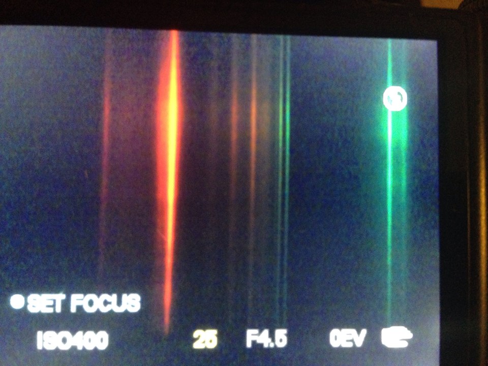

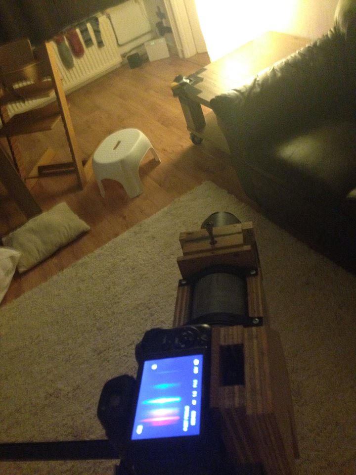

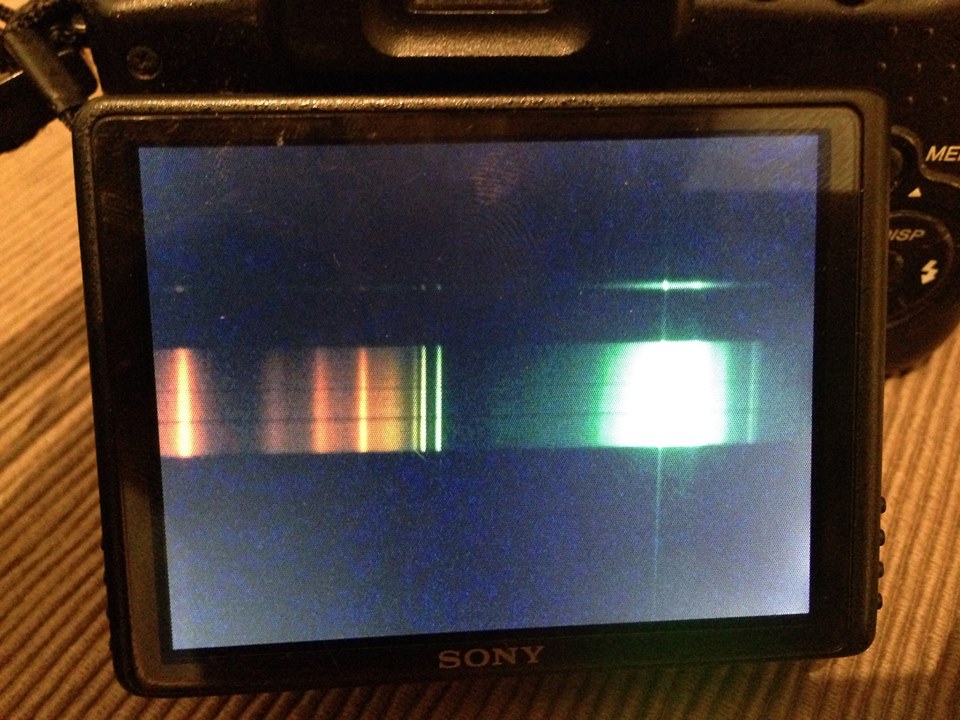

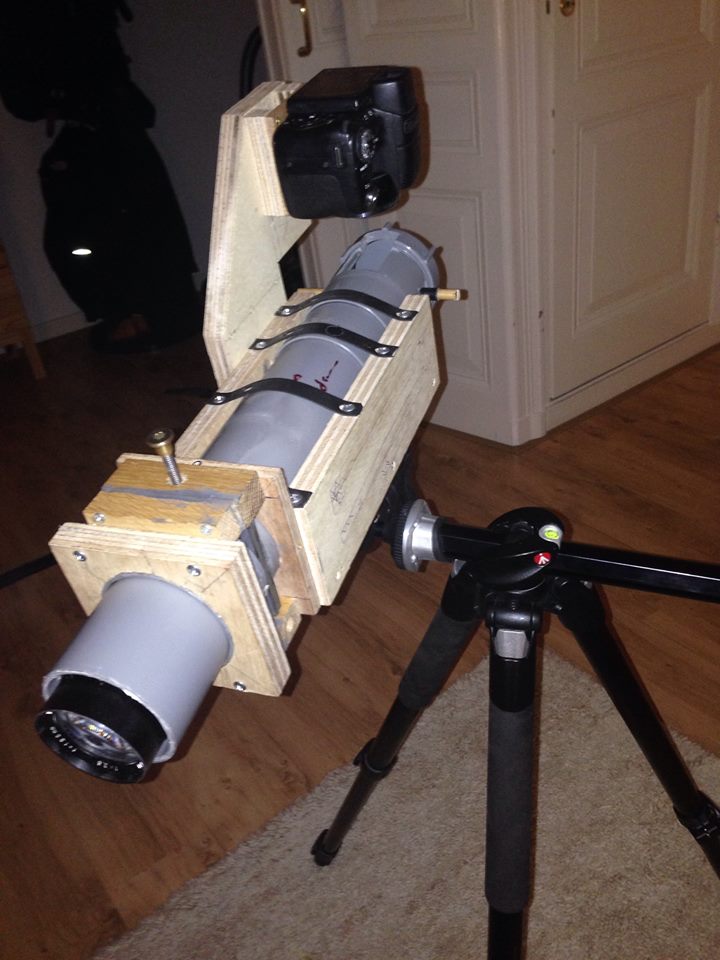

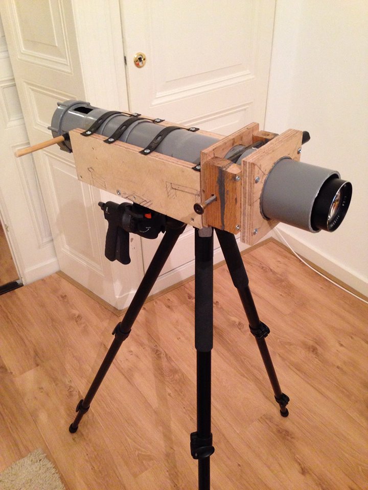

Oui Guimby. :)
Ca marche, il y a le strict necessaire pour faire des essais sympas en spectro.
Il y a quelques annees, j avais fait un bricolage similaire avec une fente a lames de rasoir, réglables en largeur, un reseau a 600 trs/mm et mon APN bridge plus 2/3 cailloux vintages et du PVC, bien sur.. :mrgreen:
Les manips etaient sympas, et la PL urbaine du coup se pretait bien aux essais!
Ca me tenterait bien de remonter un truc comme ca pour spectrographier des aurores boréales, a l occasion...
j arrivais a zoomer un spectre... manquait plus qu a faire une echelle de calibration....
a+,
Lambda

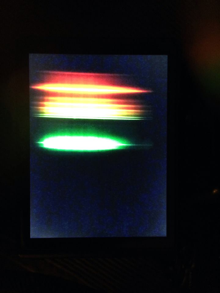

Alors dans le cas de plusieurs sources différentes:
Avec Le star analyser, Si elles sont spatialement séparées par ton scope (par exemple plusieurs étoiles distinctes dans un champ, au niveau de l image obtenue au plan focal de celui ci.
Tu vas alors obtenir dans ledit champ de l image resultante plusieurs spectres distinctes sous formes de " lignes arc en ciel".... l info étant dans le détail de la distribution de "l arc en ciel".
Si les sources sont alignées les unes derrière les autres sur une même ligne de visée, leur spectre vont se superposer, modulo le fait que certaines parties du spectre d une source peuvent être absorbée par la source située devant elle, par rapport à l observateur....
