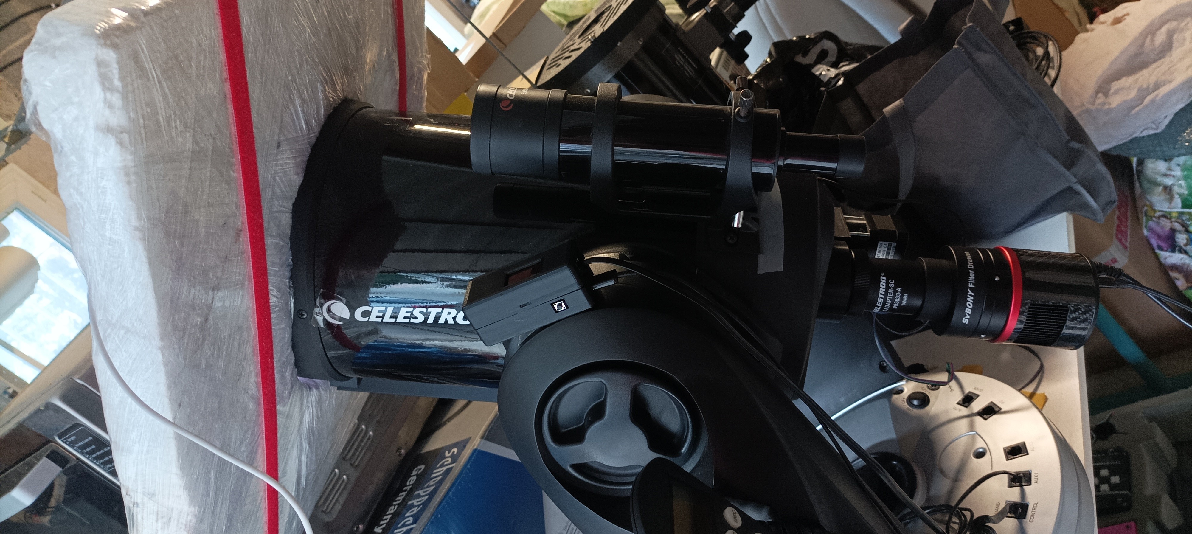

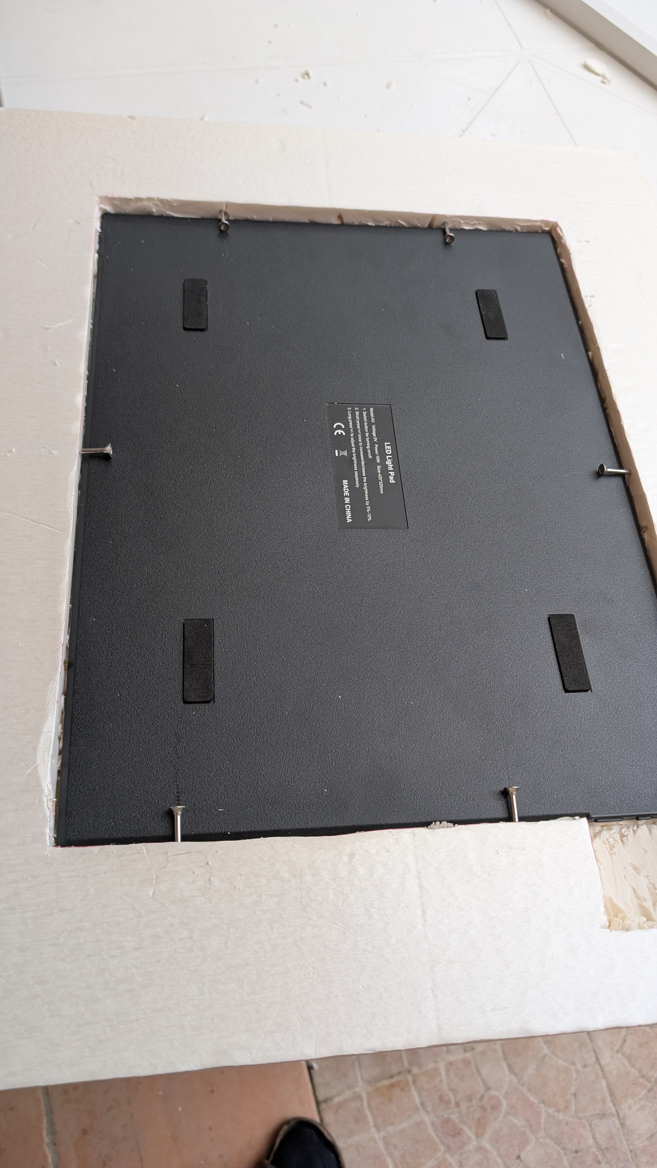

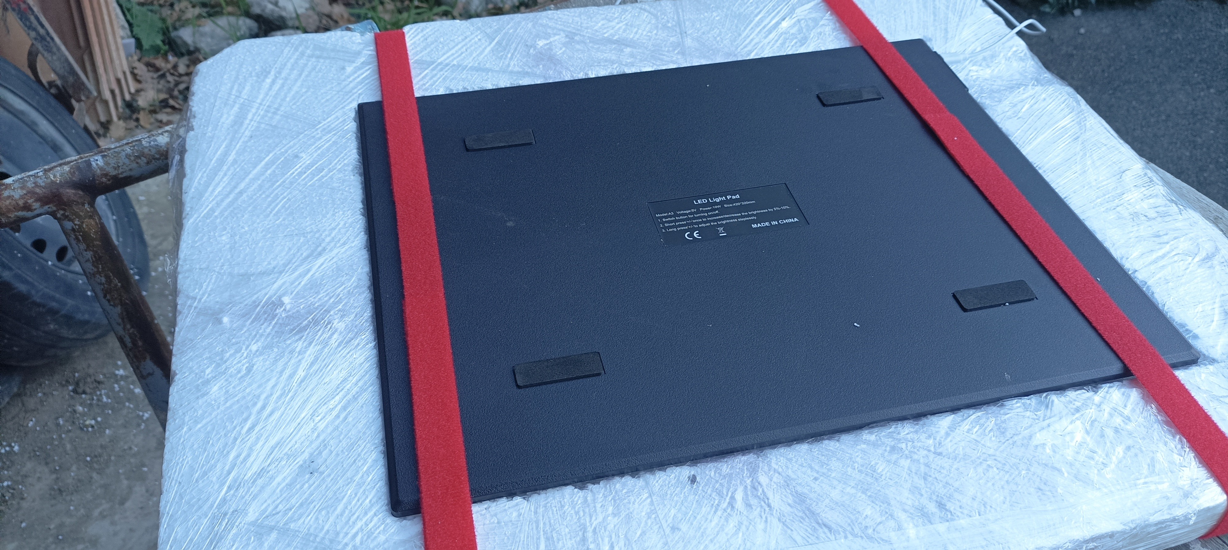

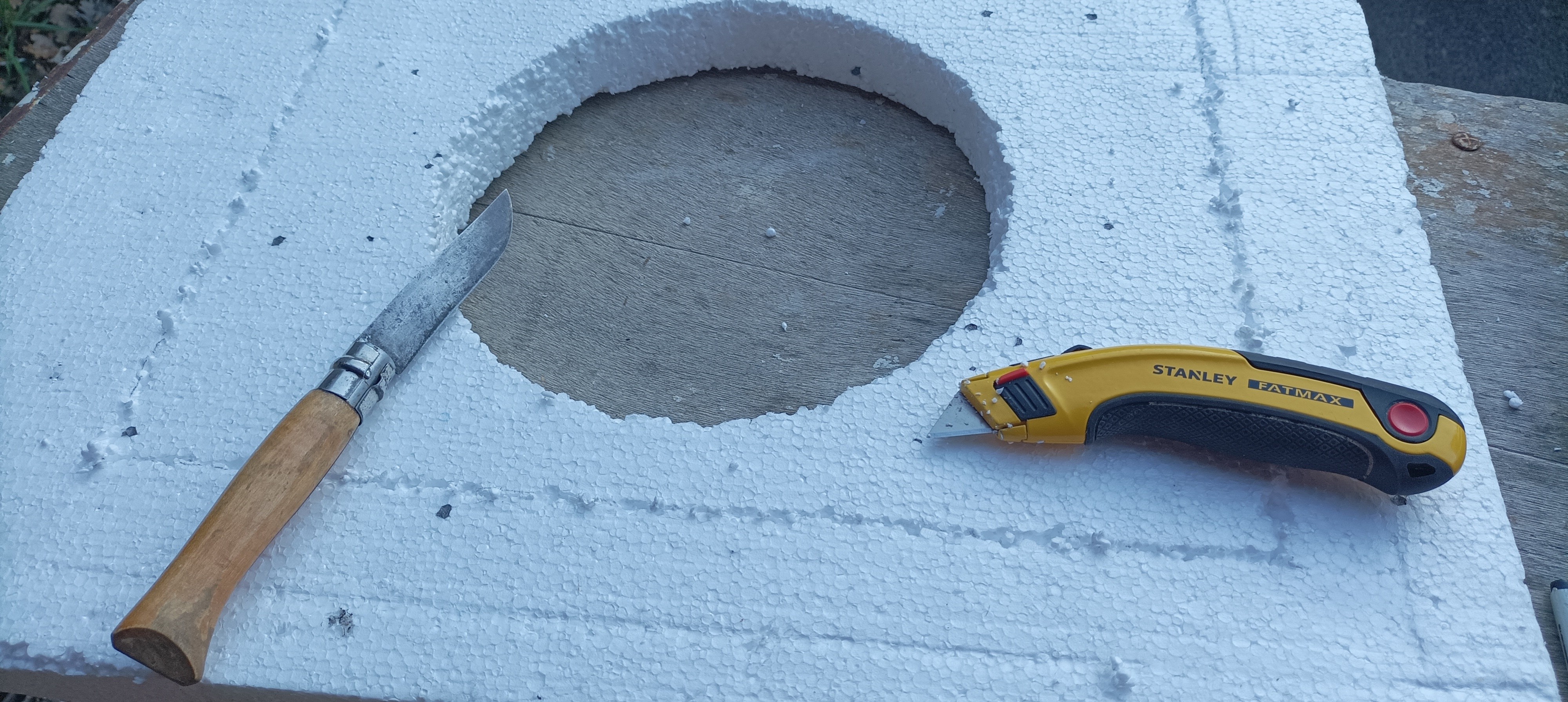

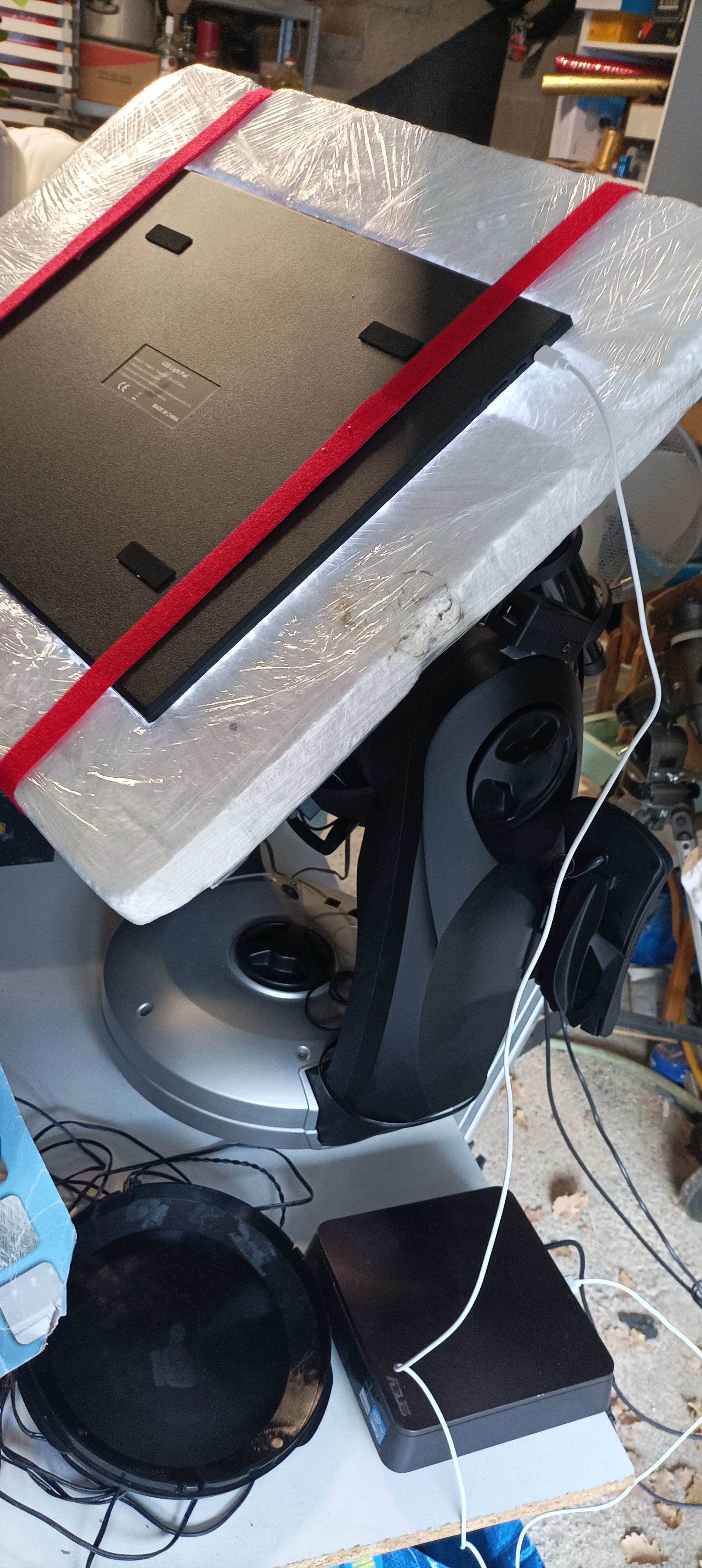

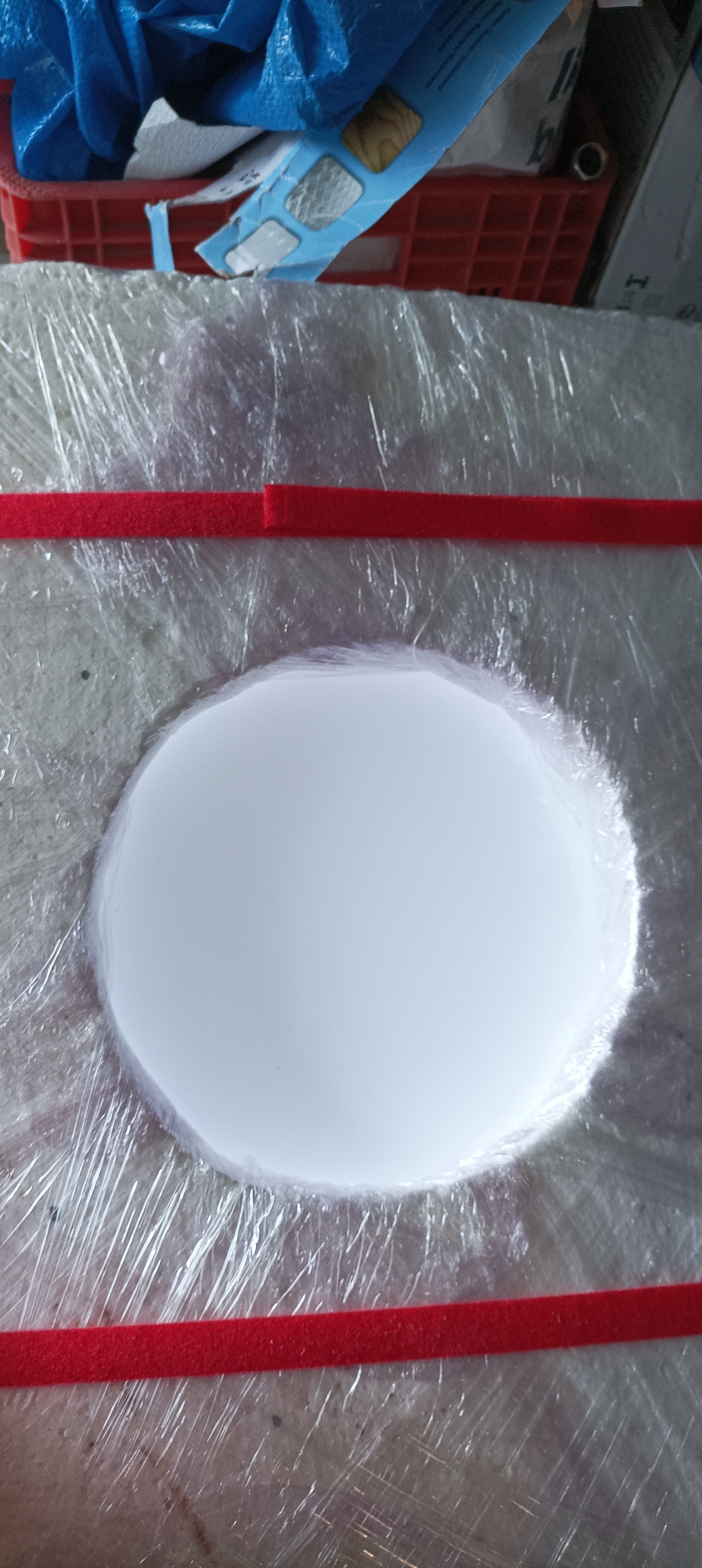

Cet après midi, je me suis dit que vu qu'il faut faire les flats après la mise au point, tenir la tablette a dessin A3 d'une main et la souris se l'autre, ça allait bien 5 minutes.
J'ai donc cherché à bricoler vite fait quelque chose pour que ça tienne tout seul sur le C8.
Et voilà le reportage photo.
Le film alimentaire c'est parce le polystyrène d'emballage que j'ai récupéré fait plein de billes sur les parties coupées, le chalumeau c'était une tentative pour le tendre mais j'ai failli tout brûler.
Au final, on va dire que c'est un prototype que je referai avec d'autres matériaux.

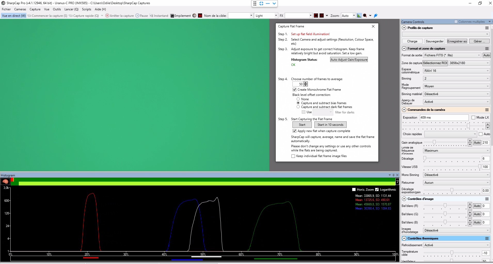

Et voila le résultat dans sharpcap
et le flat ainsi fait :

Tiens j'ai le même type de table à dessin, je mets simplement le tube à la verticale, mais je couvre le tour de la caméra pour éviter des reflets interne
Sympa et rapide ton système

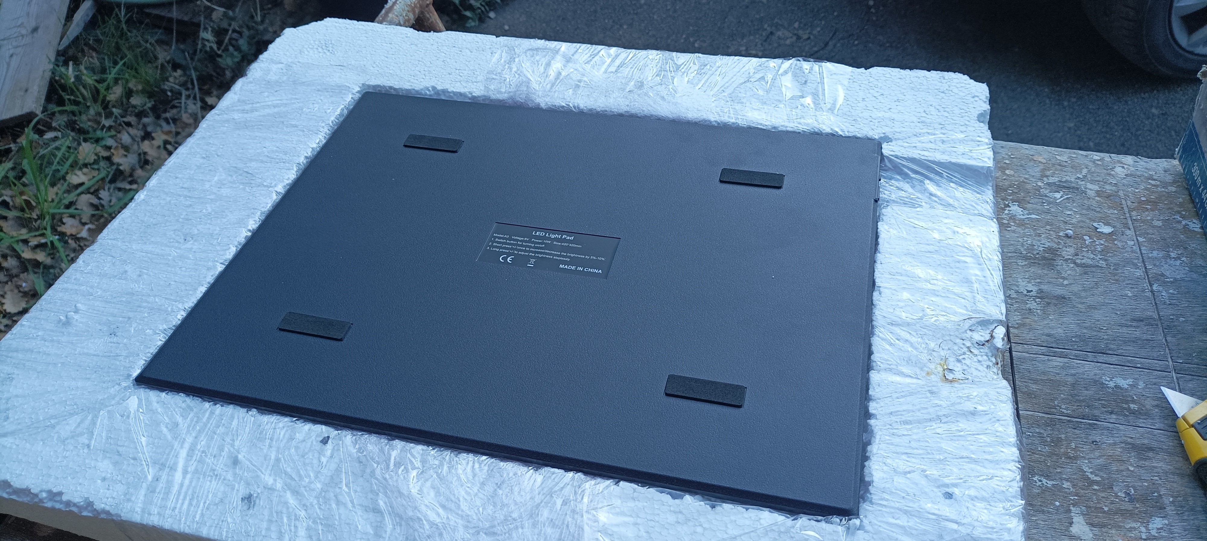

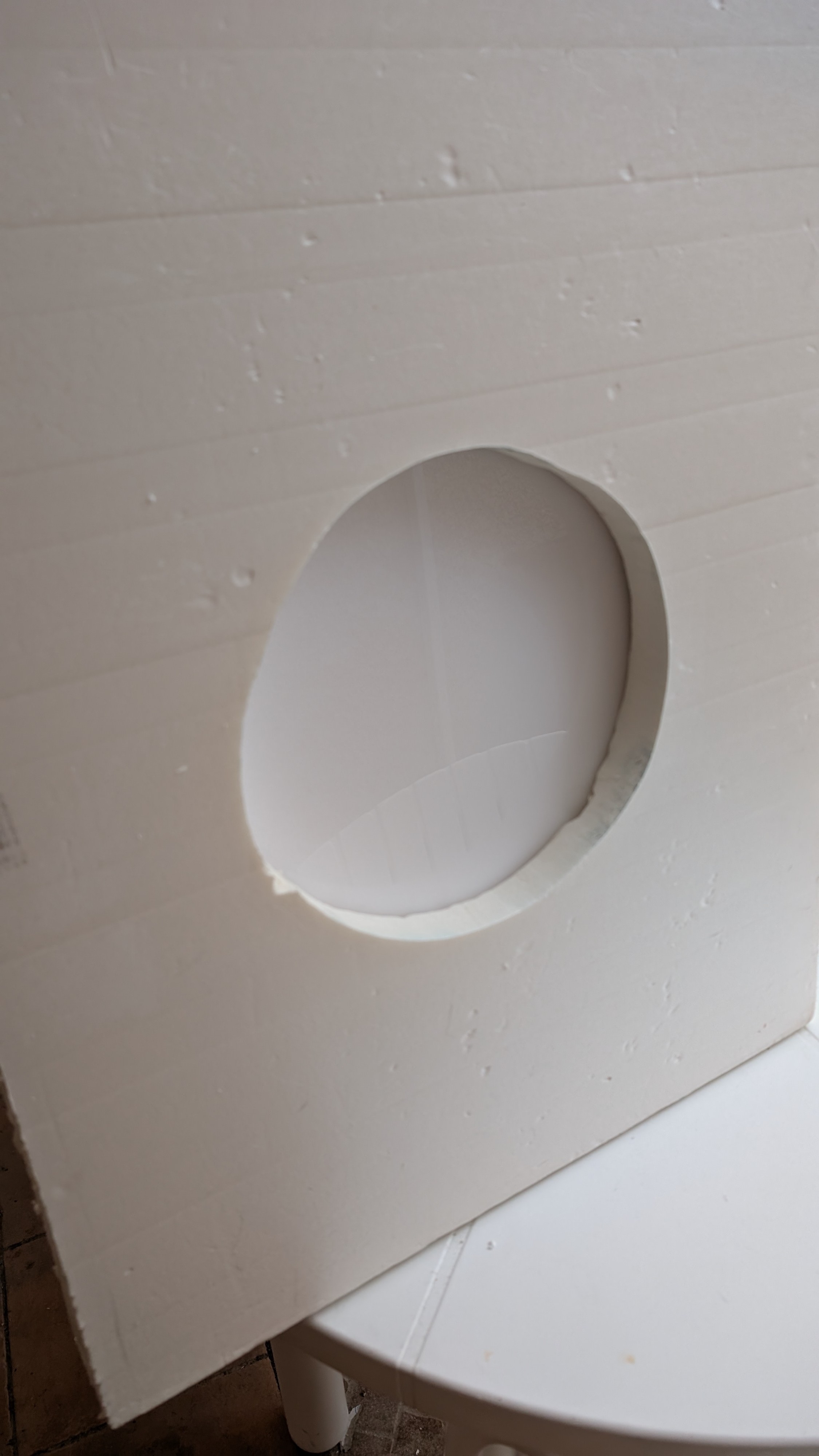

Vu le temps pluvieux, j'ai refait mon écran à flat mais cette fois avec du polystyrène extrudé (au lieu d'expansé) afin que ce soit plus propre et plus stable
