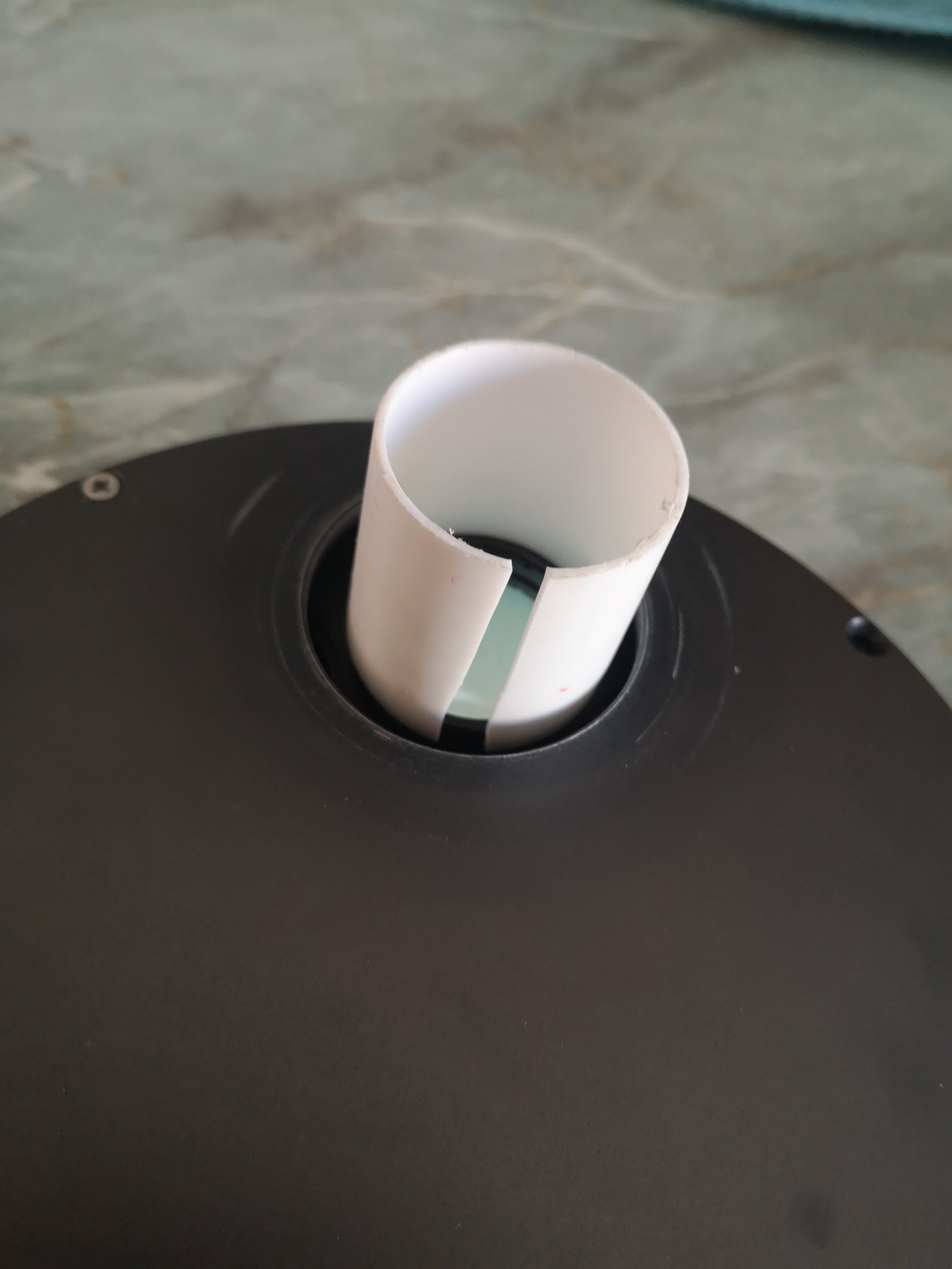

Je vous propose de réaliser un outil Extrêmement pratique pour ceux qui ont une roue à filtre avec plusieurs configurations.
Ouais quand t'as besoin d'un filtre pour ta config 2 qui se trouve dans la roue à filtres c'est casse bonbon faut dévisser le bâti toussa toussa.
J'ai l'honneur de vous présenter le
*****DAFALOUKI 3000©****
(n'y voyez aucun ego demusuré c'est juste pour se marrer :whistle: ;) aujourd'hui le moindre accessoire c'est 30 balles... Plus le port)
Donc ce fabuleux outil va permettre de dévisser vos filtres directement dans votre roue à filtres sans faire de traces sur vos précieux filtres

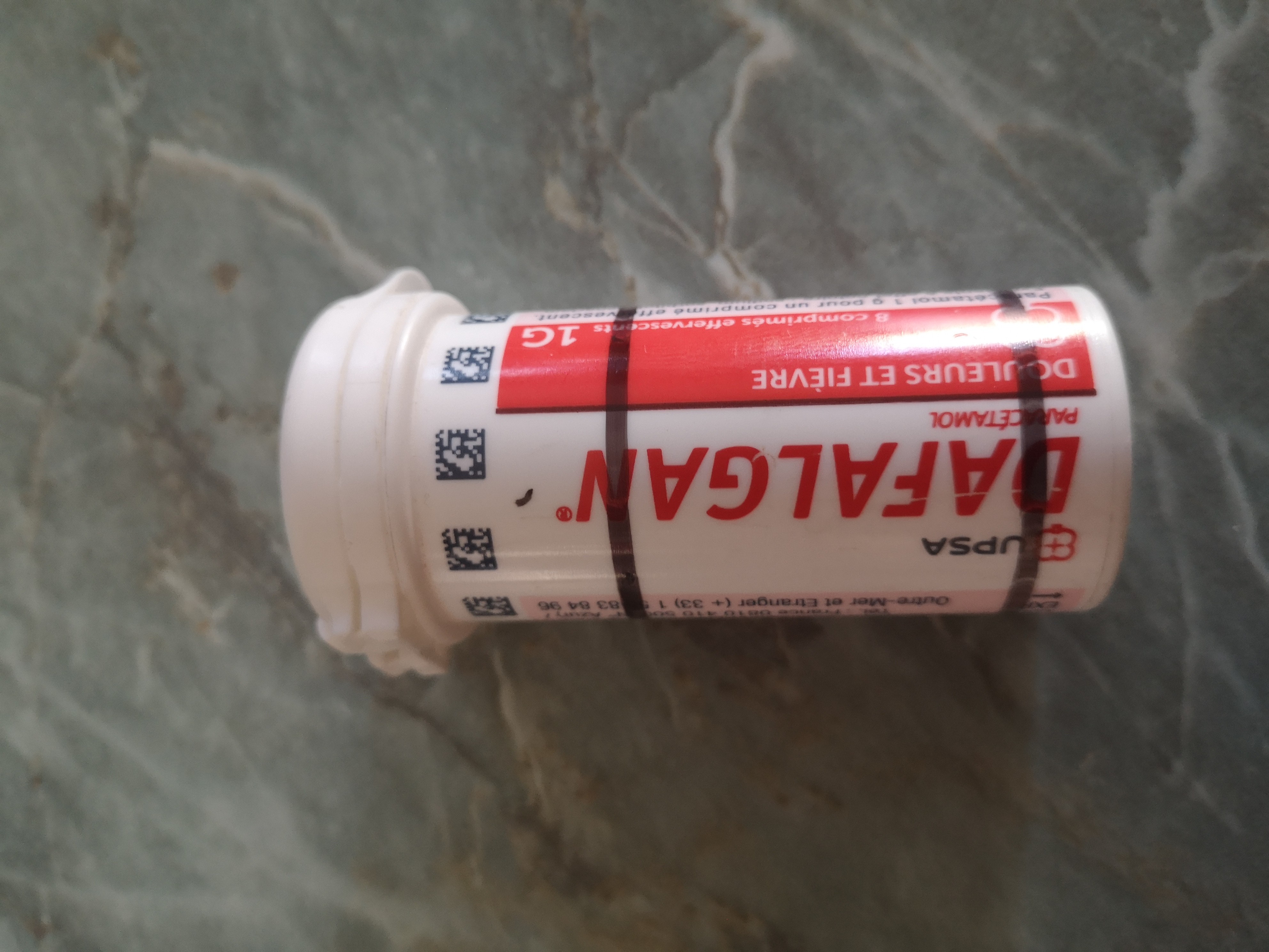

Prenez un tube de dafalgan (pile poil au coulant de 1.25.
Coupez le cul et la tête (qui pourra servir éventuellement de bouchon)
Pour couper le tube prendre une scie métaux le cutter c'est :auto-ambulance:
Pour le fendre le cutter est mieux mais attention
Le filtre va pouvoir être maintenu avec une légère pression laissez dépasser une bonne dose de filetage
Et hop un bouchon en 1,25 en prime c'est cadeau

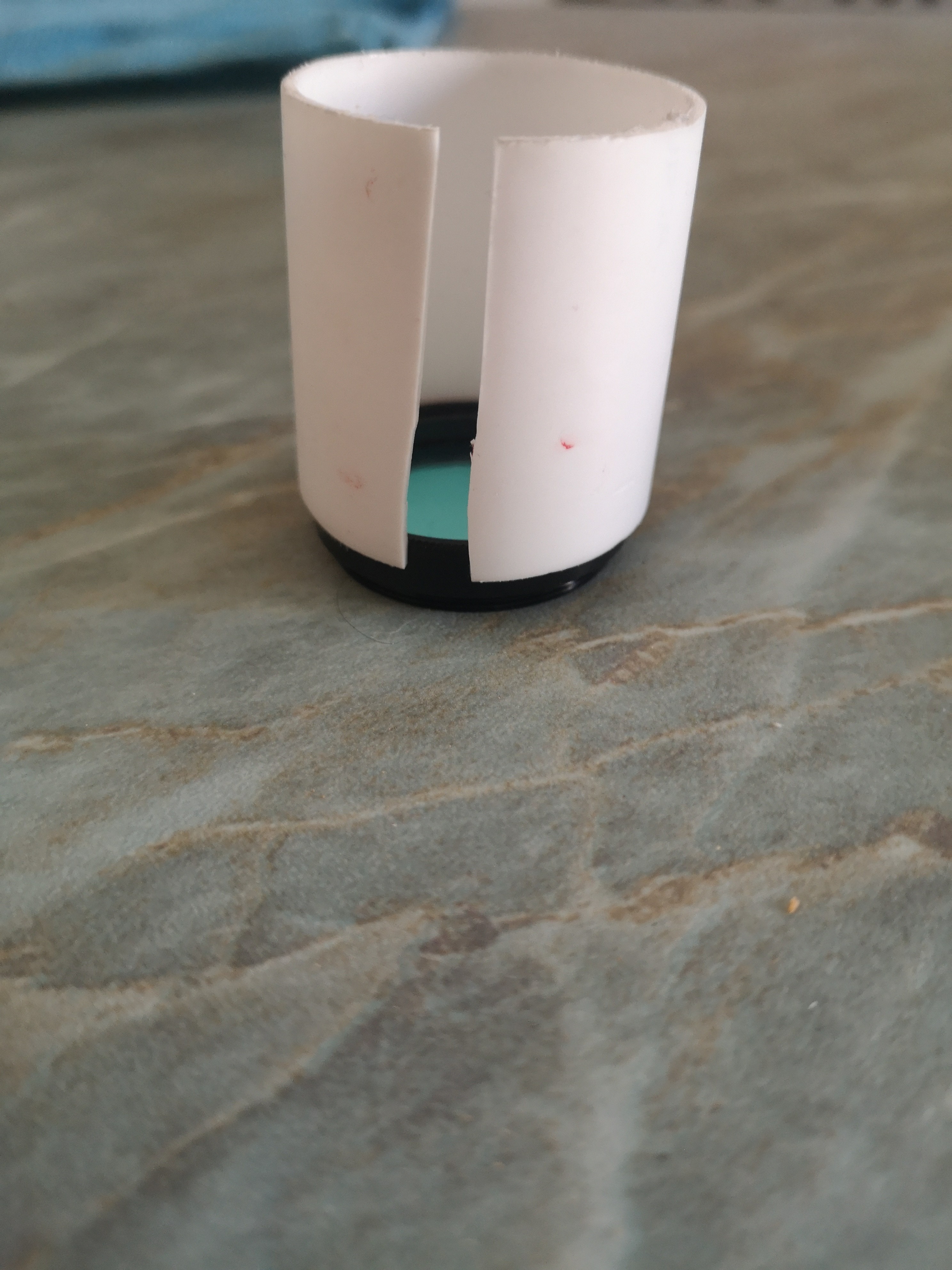

Message par ouki » 30 janv. 2025, 11:36
Et voilà
Le DAFALOUKI 3000©
Tout beau
:closedeyes: ;)
