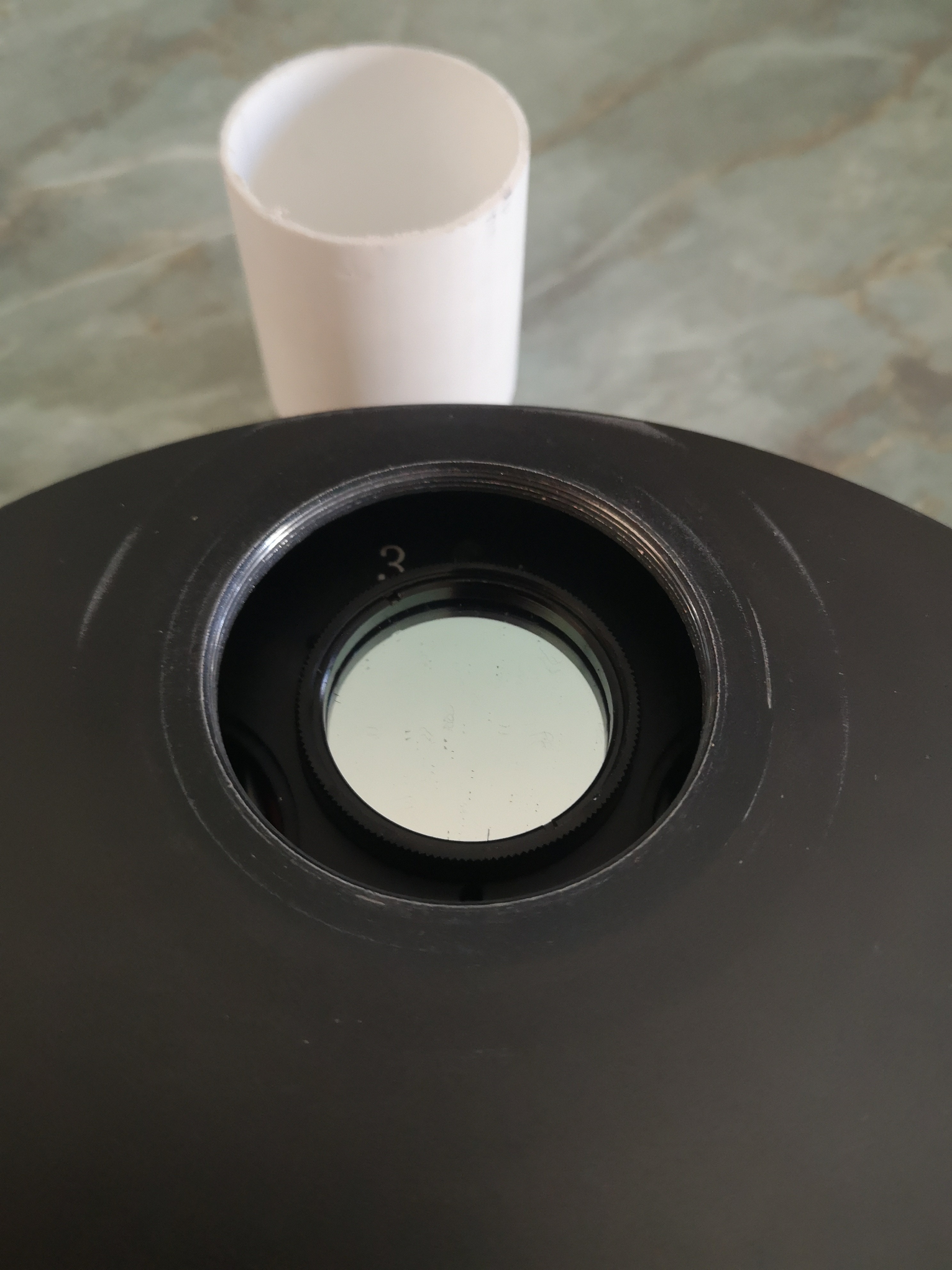

Donc ce fabuleux outil va permettre de dévisser vos filtres directement dans votre roue à filtres sans faire de traces sur vos précieux filtres

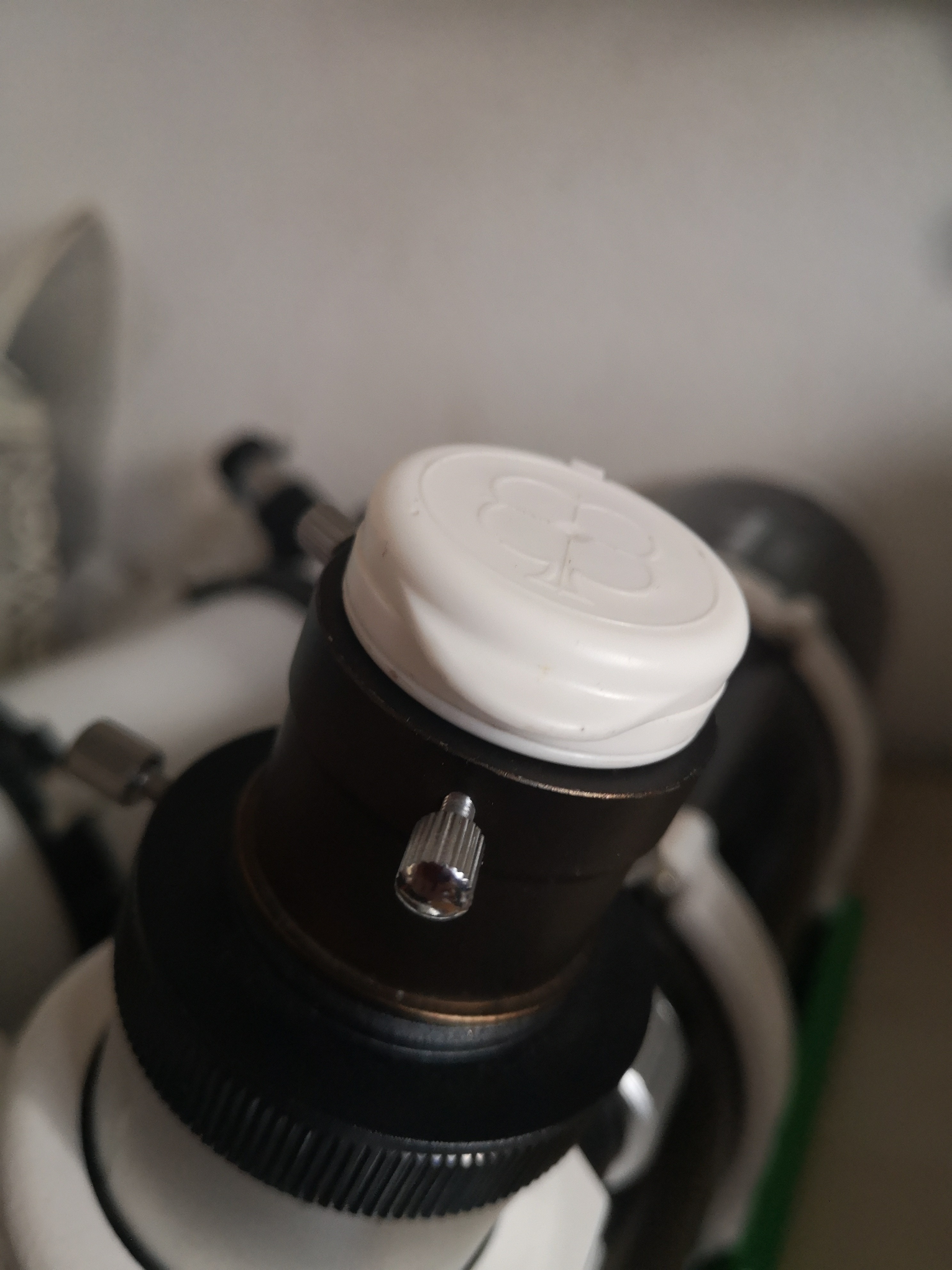

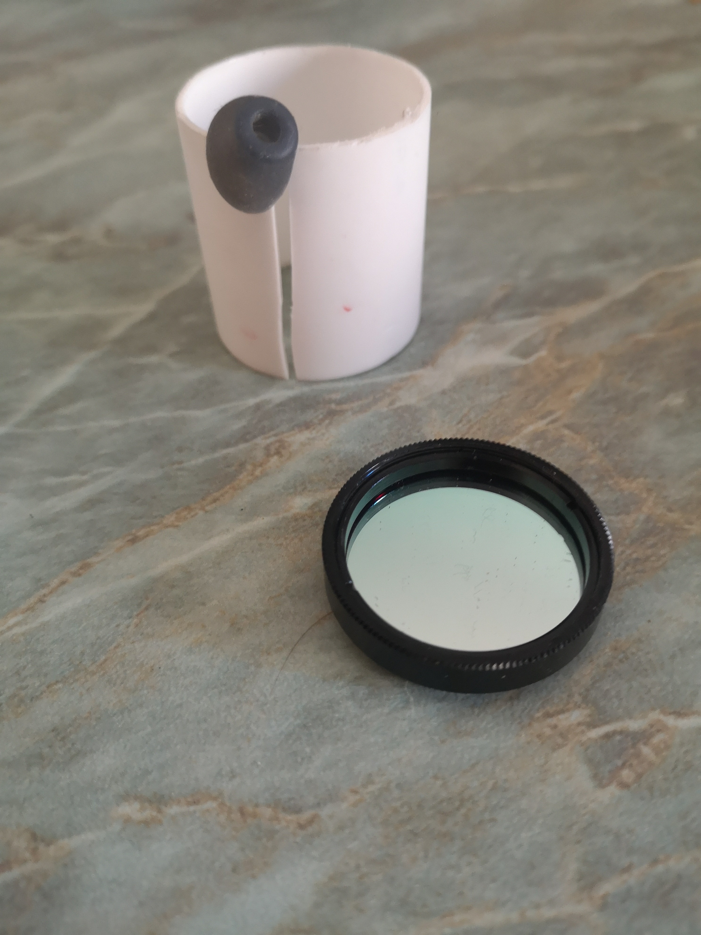

Prenez un tube de dafalgan (pile poil au coulant de 1.25.
Coupez le cul et la tête (qui pourra servir éventuellement de bouchon)
Pour couper le tube prendre une scie métaux le cutter c'est :auto-ambulance:
Pour le fendre le cutter est mieux mais attention
Le filtre va pouvoir être maintenu avec une légère pression laissez dépasser une bonne dose de filetage
Et hop un bouchon en 1,25 en prime c'est cadeau

Et voilà
Le DAFALOUKI 3000©
Tout beau

On prend quelques comprimés avant, puis le reste après quand le filtre est tombé à l'intérieur de la roue :lol:

Le mieux c'est après. ?...en me maudissent avec une idée à la c.n :lol: :lol: :lol:
En tout cas ça fonctionne a Perpignan ;)
