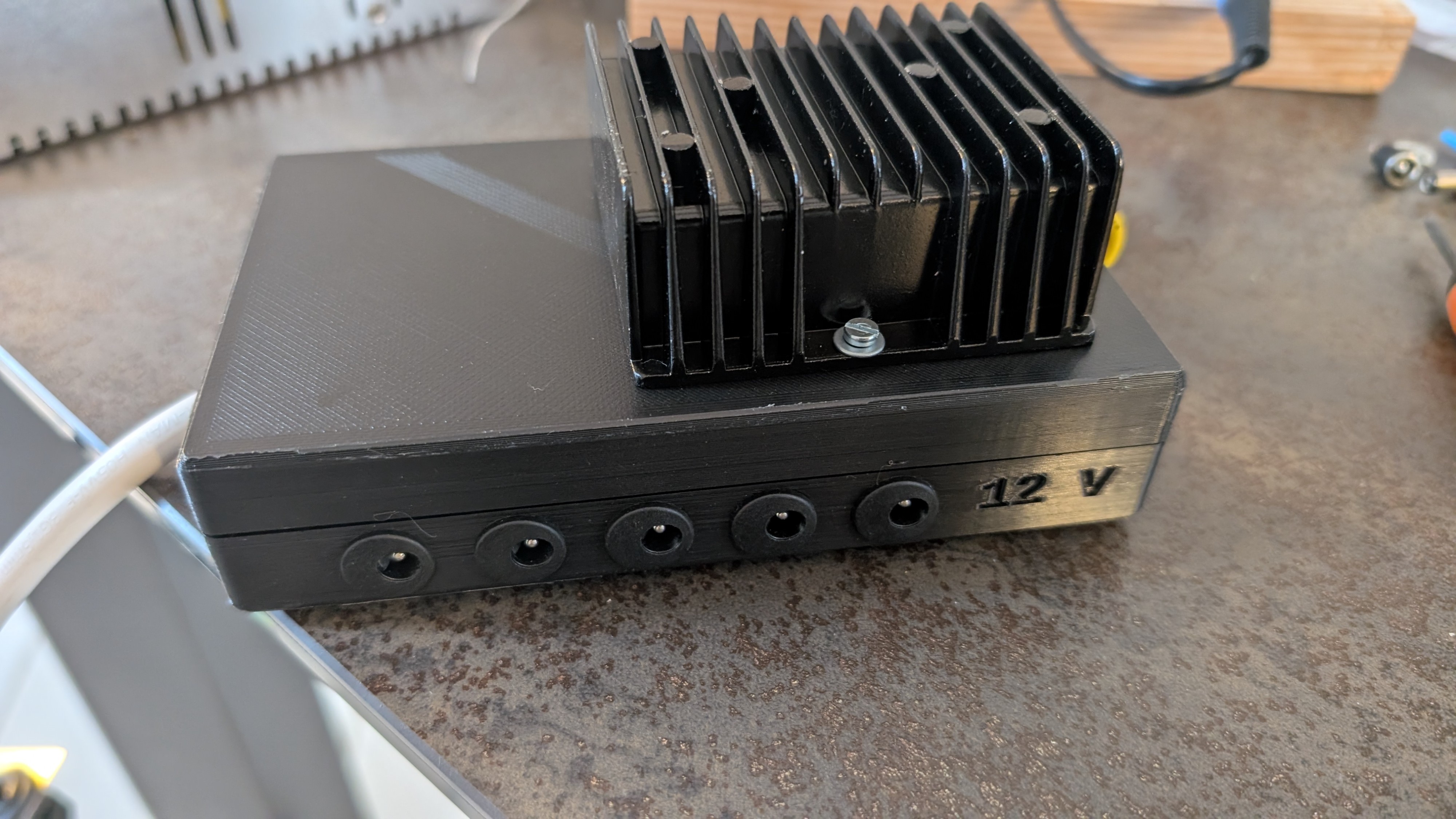

Message par darki » 20 févr. 2025, 19:11
Bonsoir
Aujourd'hui j'ai finalisé mon alimentation déportée pour tout ce qui marche en 12v et le mini pc en 19v.
Alim 220 / 24v de récupération, un convertisseur 24v 12v de chez Amazon et du montage.
Rien de bien compliqué, juste le plaisir de le faire soi même :lol:

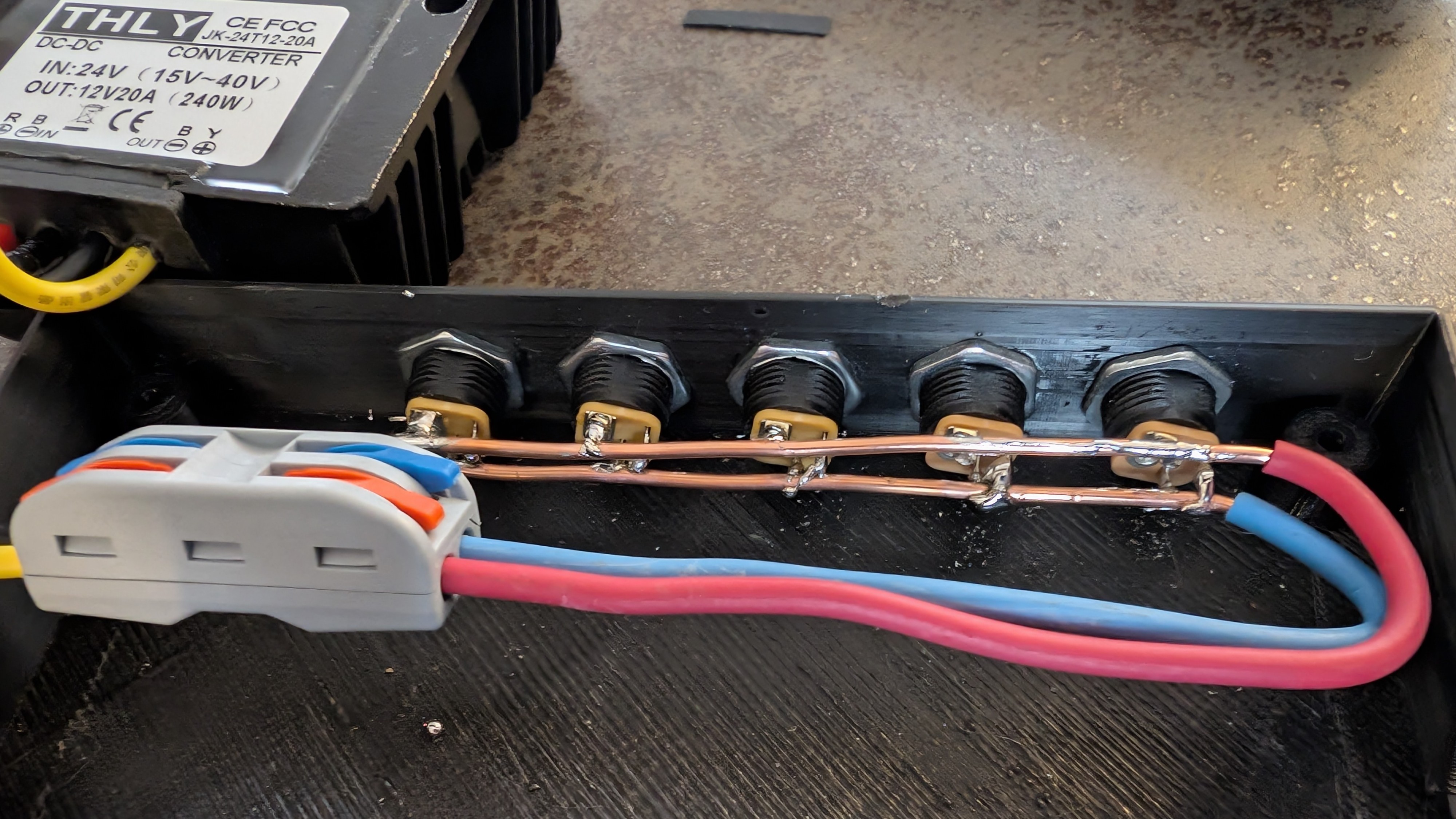

je suis sans doute trop anxieux, ;) mais je n'aime pas trop le câblage des prises 12V ...
Messages : 4195
Alimentation déportée 12V/19V
Message par darki » 21 févr. 2025, 08:35
2 barrettes rigides de cuivres en 2,5 soudées à toutes les prises, j’ai préféré ça à un paquet de fils raccordés dans des sucres ou wago.
Je ne cache pas que ça a été bien chiant à souder, puis a tester pour les court circuits.
@pejive, tu y vois quel risque ?

Message par clouzot » 21 févr. 2025, 08:44
C'est le même principe que la distrib dans les tableaux électriques non ? (cf les peignes utilisés pour les phases et le neutre... qui ont parfois une fâcheuse tendance à se dévisser et à charbonner, mais ça c'est une autre histoire !)

Oui , je peux aussi y mettre un bout de gaine thermo , mais vu que c’est quand même peu soumis à des vibrations violentes, ce serait que les soudures sont pas bien faites (ce serait possible :lol:)

Message par pejive » 21 févr. 2025, 09:00
Si rien ne bouge, aucun risque :)
les fils me semblent quand même bien proches au niveau de la 2e prise en partant de la gauche.
Même si çà demande davantage de fils, perso j'aurais préféré un câblage en éventail

Message par soulearth » 21 févr. 2025, 09:10
Le principe des peignes, en soit est bon. Le "problème" ici c'est qu'on est sur deux fils de cuivre et pas des peignes. Alors oui c'est conducteur, mais la forme est très différente et les soudures ne tiennent pas exceptionnellement bien sur du cuivre rigide rond. La soudure à l'étain tient tout de même mieux sur un support plat.
Et puis les peignes tu peux les espacer un peu. La ils sont très proches.
Bon après, c'est toujours facile de critiquer quand on a rien fait ^^

Message par darki » 21 févr. 2025, 09:42
Toute critique est bonne à prendre, ça met en évidence des éventuels problèmes pas imaginés.
Ce qui est bien, c’est qu’en testant au multimètre, j’ai déjà mis en court jus le 12 volt, ça a fait un bel arc mais l’alim 24 volts semble bien protégée.
Je note pour les soudures sur du fil rond. J’ai bien chargé en étain et j’avais étamé le fil de cuivre.
J’ai aussi fait passer le fil de masse entre les 2 broches de masse des connecteurs quand j’ai pu pour le coincer et pour le positif , il est posé (et soudé) sur les broches.
Je vais renforcer (et isoler) en noyant les connections au pistolet à colle peut être.
Je vous tiendrais au courant des problèmes, en espérant ne pas en avoir.
Pour relier les 4 prises c'est bien le fil rigide, personnellement j'aurais relié ces fils rigides avec du fil souple pour
aller sur le wago, effet de levier sur la première prise. Certes ce n'est pas du matériel aéroporté. :D

Pour un peu se rassurer, j'ai bloqué les fils rigide avec le pistolet a colle, comme ça, si la soudure ne tenait pas, ils ne devraient pas se toucher.
J'en profite pour remplacer le câble d'alimentation un peu trop rigide par du câble d'enceinte 2x2,5 mm2 qui est bien souple et offrira une moindre résistance.

Je plains celui qui devra changer la prise du milieu :mrgreen:

Message par darki » 21 févr. 2025, 16:12
Mdr.
Le jour où il faut changer une prise, 2 solutions
Il y a en une en trop et on l'utilise (j'en ai mis 5 et pour le moment besoin de 4)
On démonte tout et on refait ou on reconcoit quelque chose de mieux
L'idéal aurait été de faire un ci, mais dès qu'on veut passer du courant, faut des plaques avec double épaisseur de cuivre et le prix explose chez mes amis chinois car jamais de promo sur ces circuits
