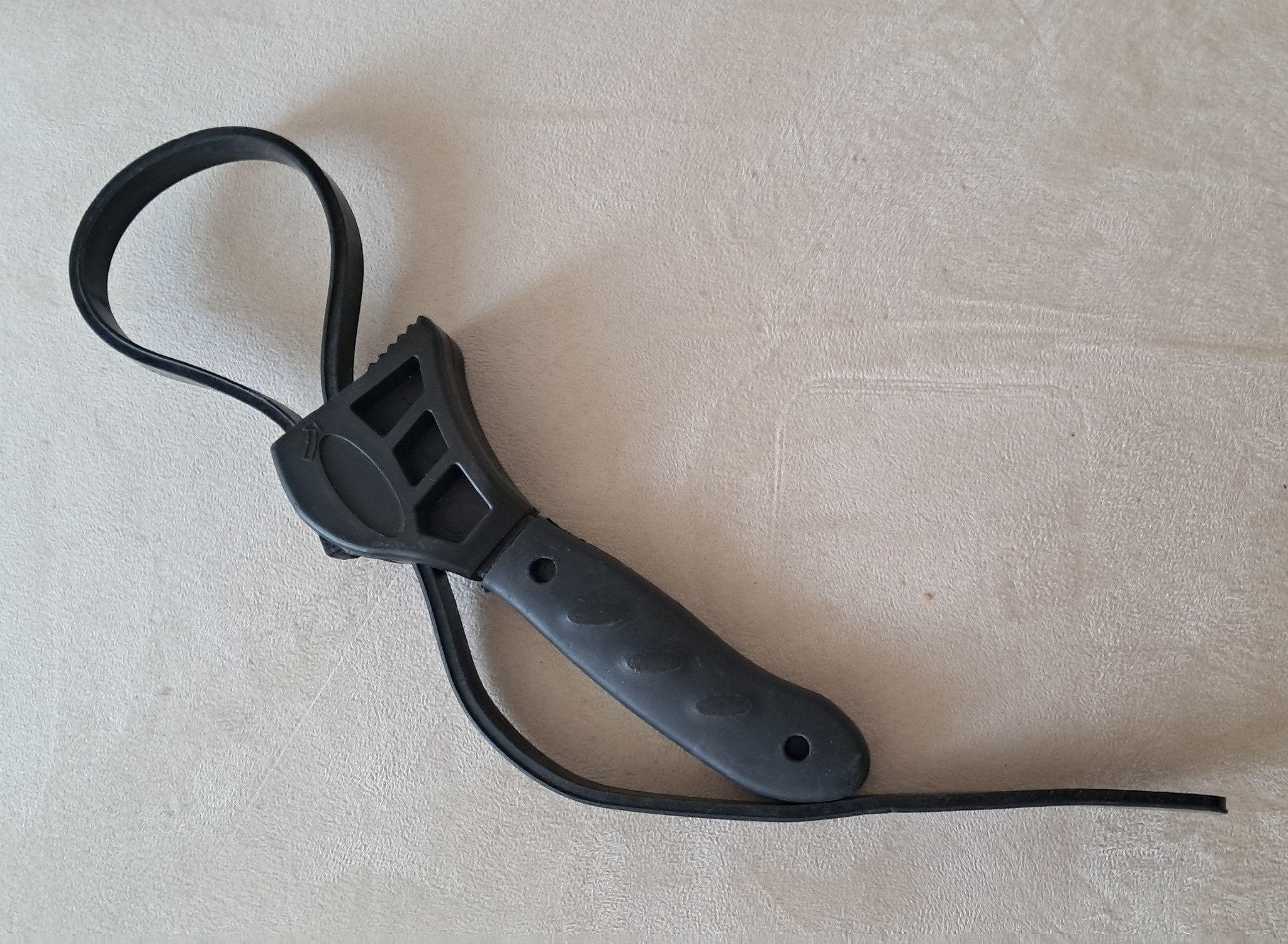

Moi je me sers de cet outil , ça marche bien .
Il y a différents models , chez les vendeurs astro

kawa a écrit :
20 mai 2025, 16:20
ah oui j'avais vu un truc comme ça chez Pierro astro.. mais ne sachant pas si c'est vraiment efficace,j'ai pas acheté...parceque 15 euro par ci et par là + 50% en frais de port ça fini par faire des sommes et qd ça sert pas c'est rageant ;)

Message par kawa » 20 mai 2025, 21:19
Opmc73 a écrit :
20 mai 2025, 16:27
C'est toi qui vois , moi je ne regrette rien et ça m'évite la rage :) ,
après pas très compliqué à faire aprochant , le principe de la ceinture pour démonter les filtres à huile de voiture , c'est vieux .... ;)

Alors oui ce genre d'outils est très bien (j'en ai même deux), et ça peut aussi servir à ouvrir les bocaux. Mais le souci se pose quand la bague bloquée est une 5 ou 10mm, donc trop étroite pour utiliser la sangle. Là, je rejoins @spica2000, le passage au congélo marche pas mal, voire, quand c'est possible, un trempage de l'autre bout du montage dans de l'eau chaude histoire de faire une bonne dilatation/rétractation différentielle des familles.

Message par Opmc73 » 23 mai 2025, 23:16
Merci j'ai reçu l'outil commandé chez Pierro Astro, j'ai pu debloguer ma bague sur le train optique. :D

Message par kawa » 23 mai 2025, 23:45
Opmc73 a écrit :
23 mai 2025, 23:16
CQFD . :clap:
J'ai trafiqué une variante plus étroite que celle d'origine (coupée 1/2 de large) , pour les petites bagues
