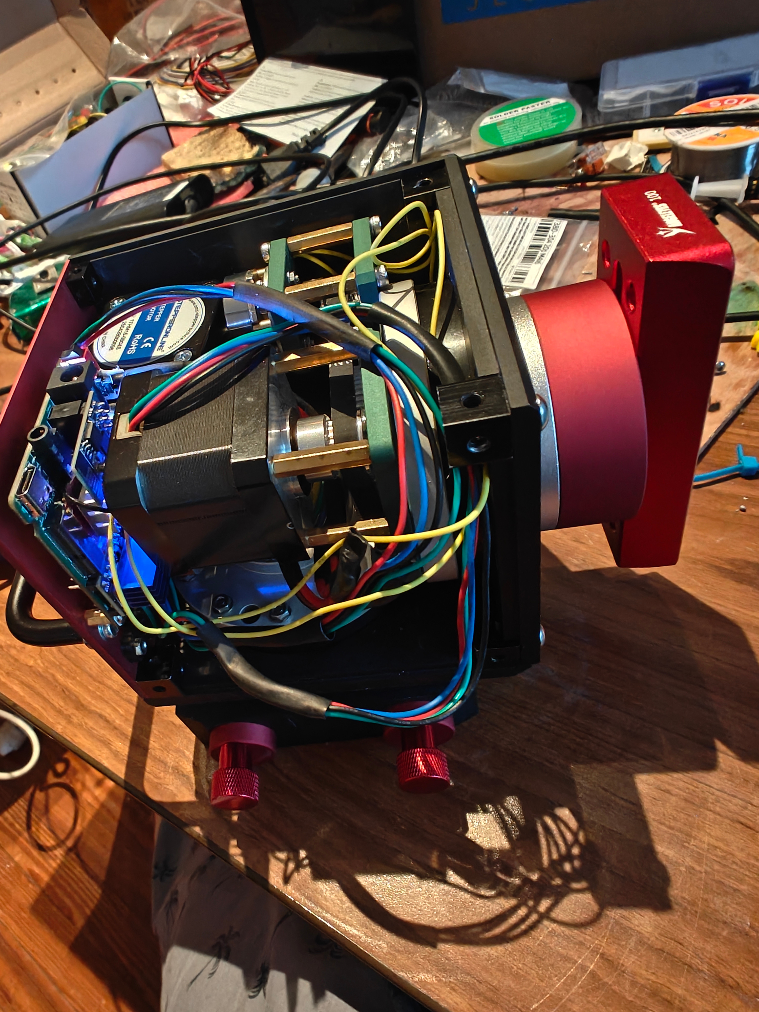

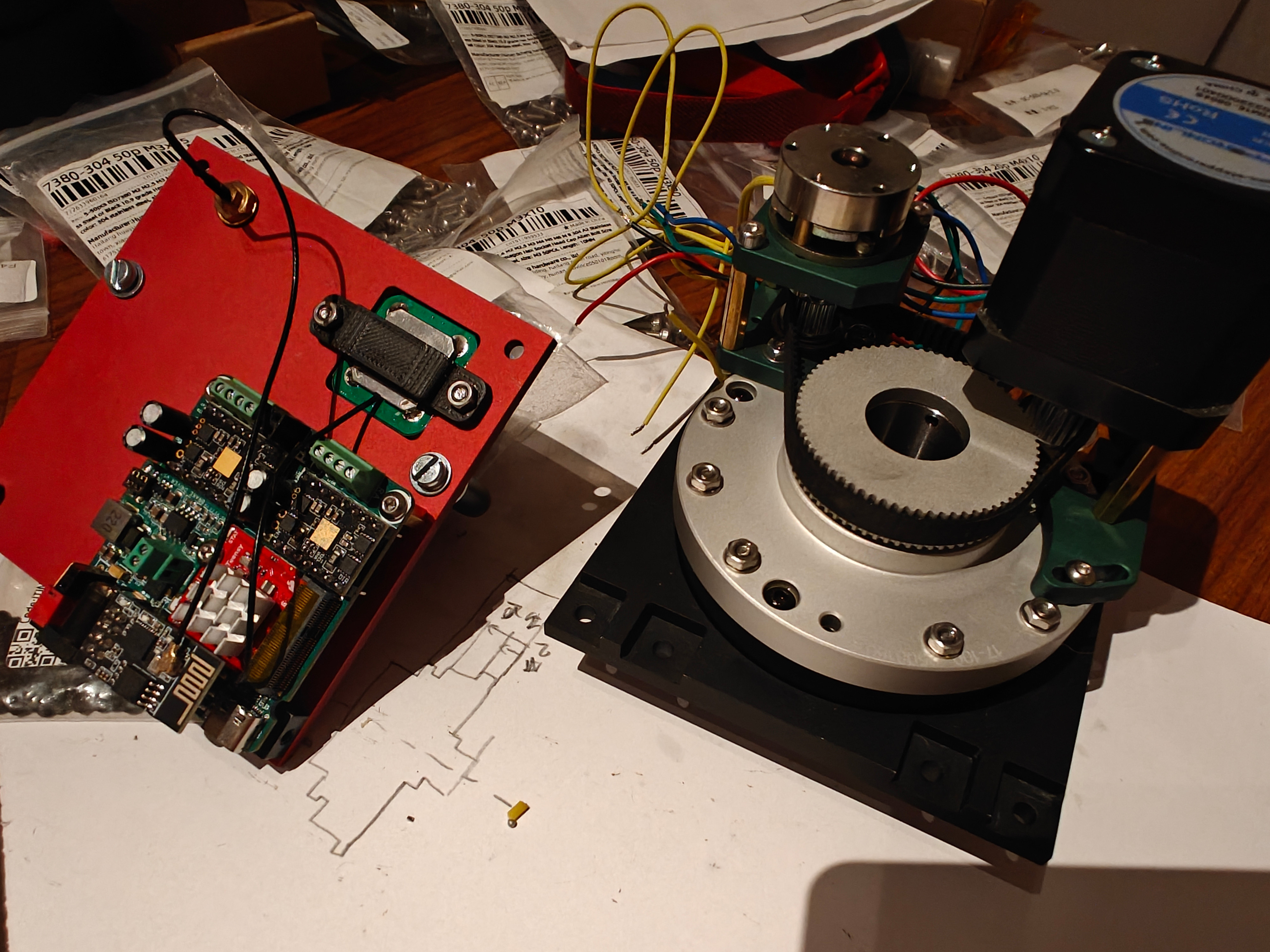

J’ai pris les derniers mois pour monter une monture harmonique. Après plusieurs soirées à tenter de guider ma vieille EQ5 d'occasion, je ne voulais plus perdre de temps là-dessus. J’ai donc décidé de me lancer dans la fabrication de l’Hemy V2. (Bravo a Pololamag pour la conception et le partage)
Il existe un sujet dédié sur le Discord d’astro.fr, et ils ont aussi désormais un serveur Discord spécifique à ce projet (https://discord.gg/mvxa7AYJ)
J’ai un sujet de présentation dans le GitHub du projet (https://github.com/polvinc/HEMY/discussions/70), mais en résumé, voici quelques photos du setup et de l’intérieur de la monture. Je pense bien que la base du PCB est de @lordzurp
J’en ai profité pour ajouter un petit hub Gemini V2, ce qui me permet de n’avoir plus que deux câbles entre la monture et le PC.

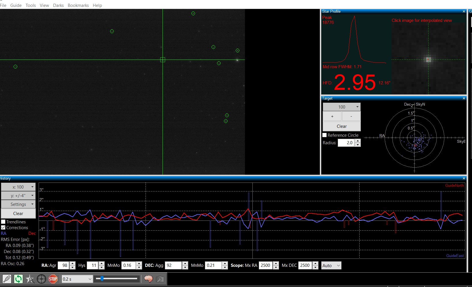

Avec 8 kg de charge, j’ai pu atteindre occasionnellement moins de 0,4'' RMS, mais en moyenne sur 1 heure, les valeurs oscillaient entre 0,5 et 0,7'' RMS. Dans tous les cas, c’est bien mieux que ce que je pouvais obtenir avec l’EQ5.

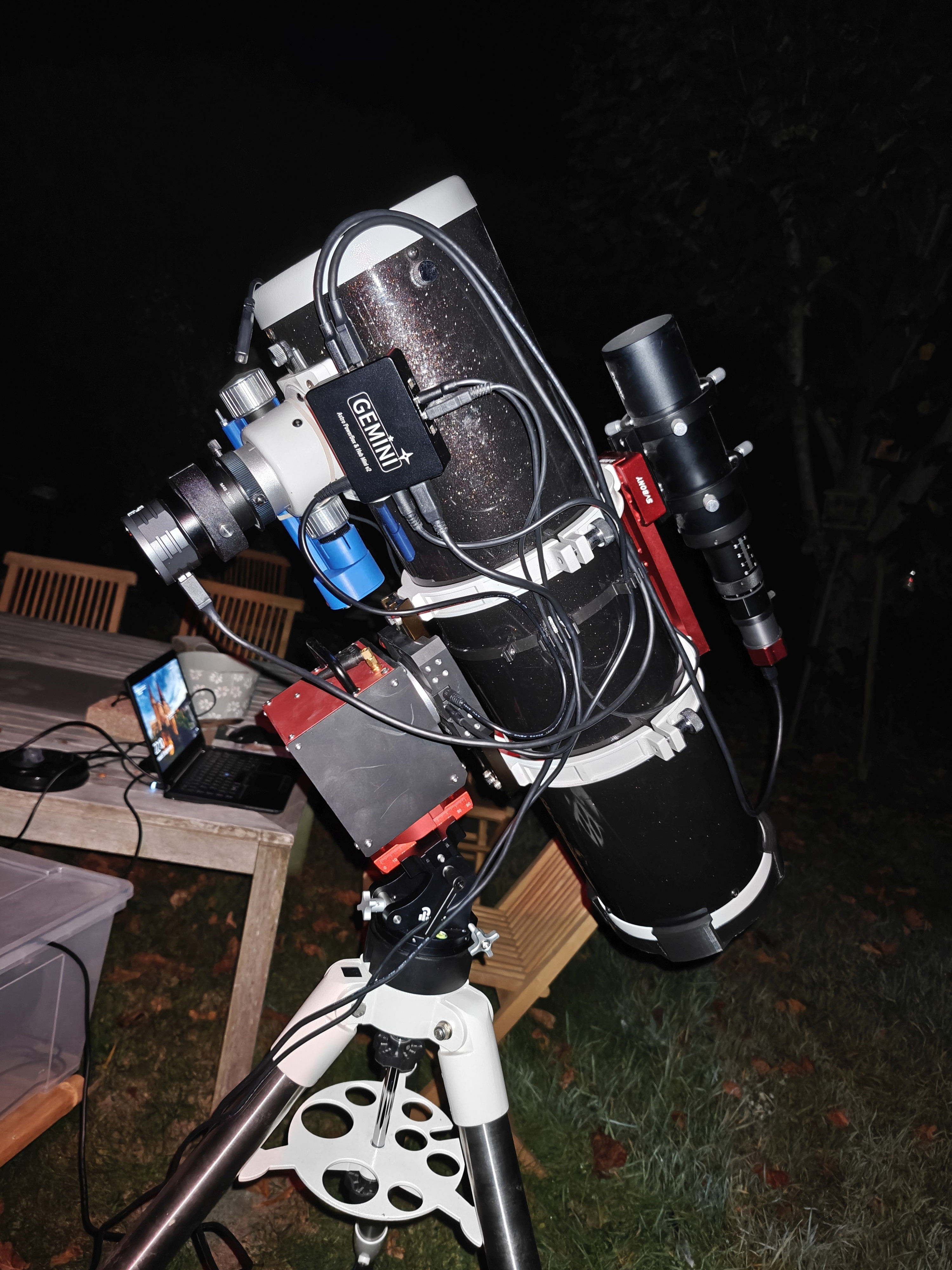

Nouvelle session avec la monture harmonique Hemy hier soir.
Après quelques péripéties, j’ai dû démonter la monture, car le frein ne semblait plus vouloir se réenclencher. Après avoir tout remonté et deux heures de perdues, j’ai réussi à maintenir un guidage autour de 0,5–0,6 seconde d’arc pendant près de deux heures.
Je vais quand même devoir ajouter une extension pour le pied, car avec le pied de l’EQ5, pendant l’alignement trois étoiles de NINA, le tube vient taper dans l’un des pieds.

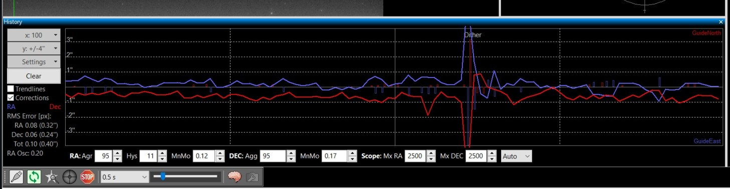

J’ai enchaîné 4*1h sur IC 405 en deux panneaux, avec des poses de 120 secondes. Au moment du retournement au méridien, PHD2 était complètement perdu et j’ai été obligé de recalibrer. C’est normal ? Est-ce qu’il faut systématiquement prévoir une recalibration après un retournement ?
Sinon, à part ce petit souci, PHD2 a tenu le coup avec un guidage entre 0,5 et 0,7 seconde d’arc.
