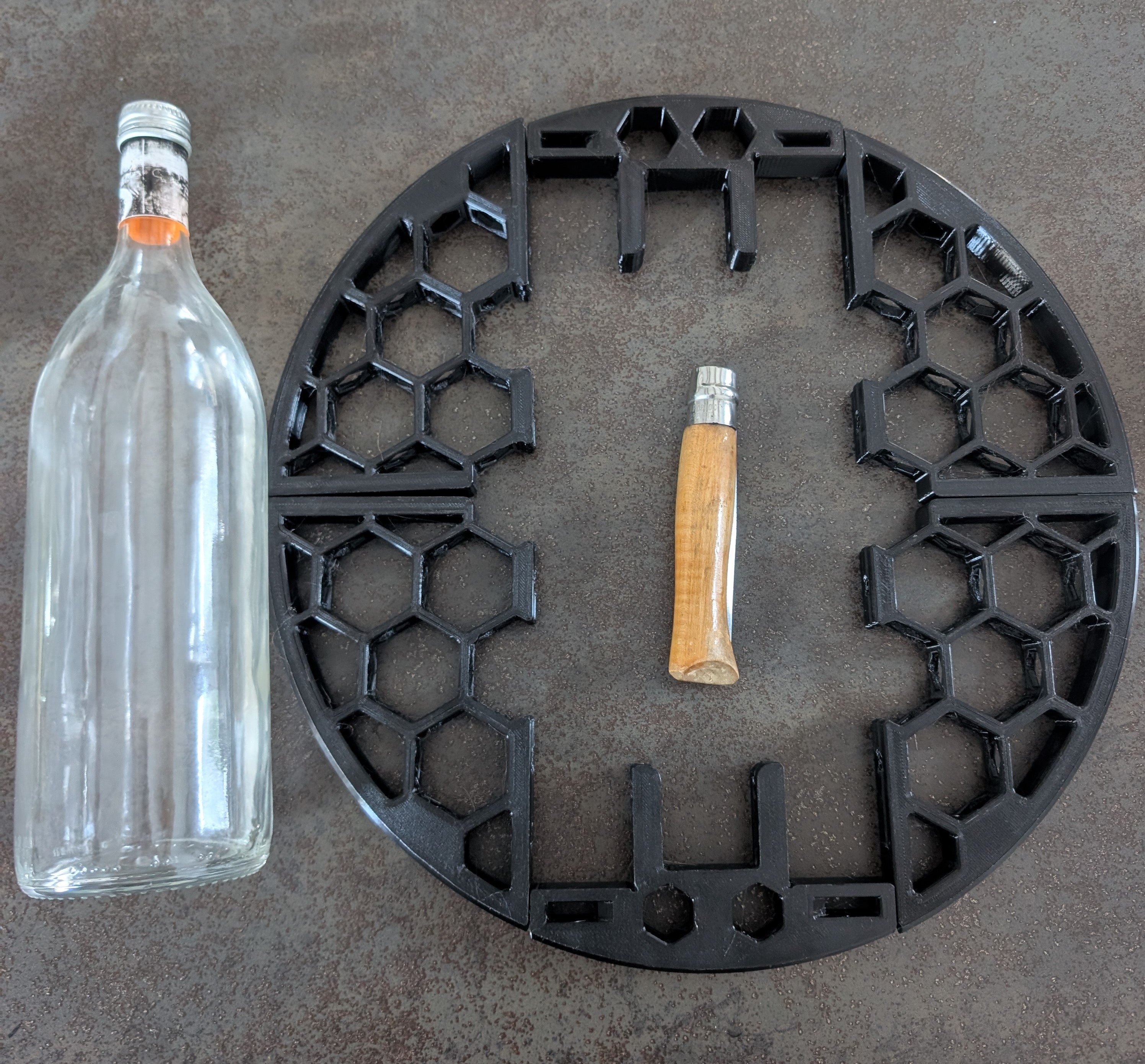

Je vais démarrer ce projet sans être sûr d'aller au bout
https://wiki.openastrotech.com/OpenAstroMount

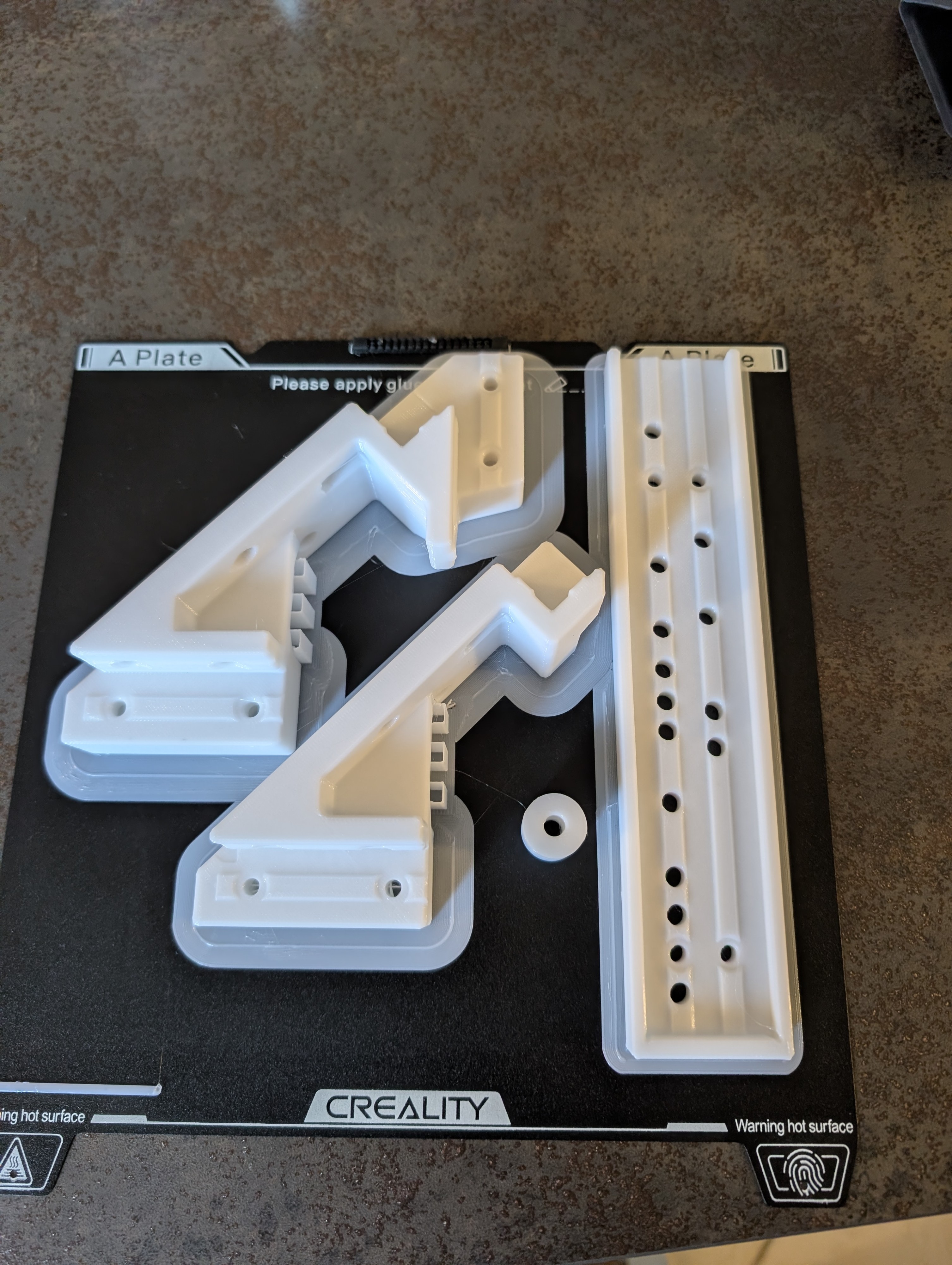

Je commence par l'impression 3D qui coûte pas grand chose avant de commander le reste (roulements, profilés alu , électronique, moteurs ,...)
Le premier plateau au réveil

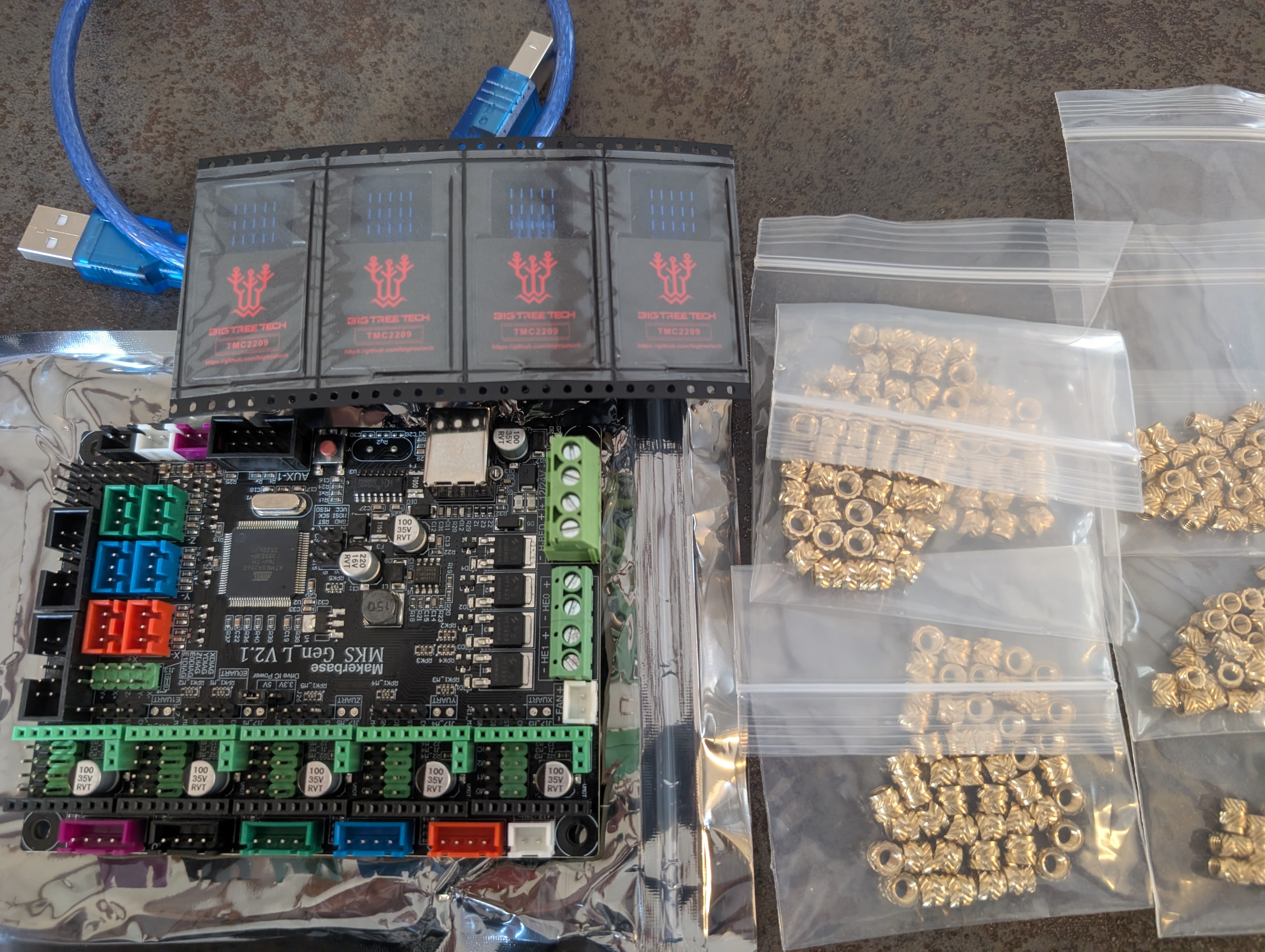

Nouveau panier avec poulies, courroie, VSF, vis manquante, carte mère et drivers de moteurs pas à pas chez le chinois : 134€ (lee plus long c'est de trouver les bonnes références ...)
reste les barres alu (peut être Inox suivant les prix) et les moteurs pas à pas.
pour ces derniers faut que je fasse le point avec ceux que j'ai en stock neufs déjà
EDIT, barres commandées pour 23€ fdp compris, les petites en inox plein et la grosse en ALU plein
On en est donc à moins de 300€ sans les moteurs pas à pas

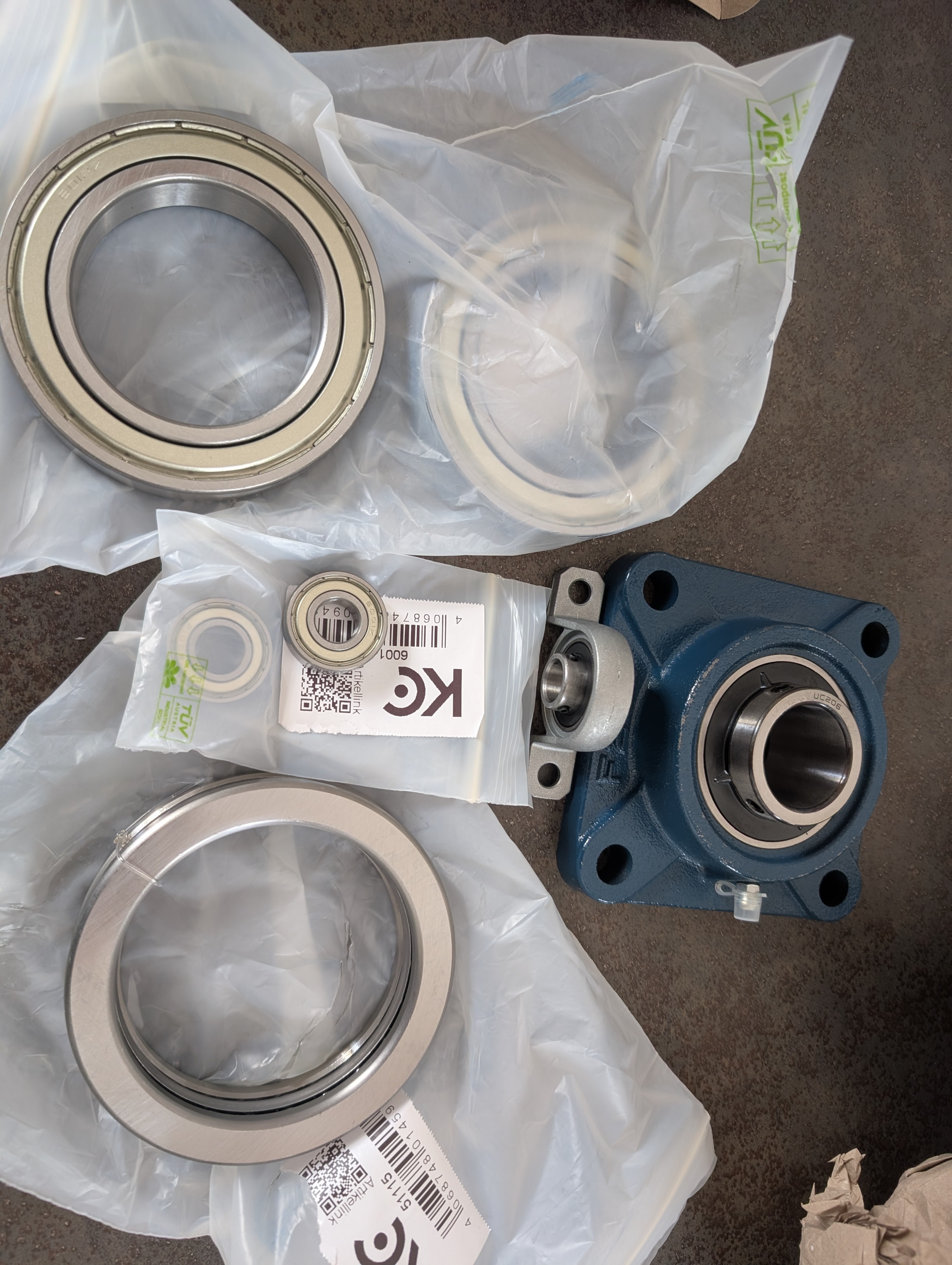

Roulements reçus à l'instant.
Quand je vois la taille de ceux ci, je suis ps inquiet quand à la capacité de charge de la monture, elle va rire avec le c8 ...
Au pire mes moteurs développent pas assez de couple et ce sera pas le plus cher à changer.

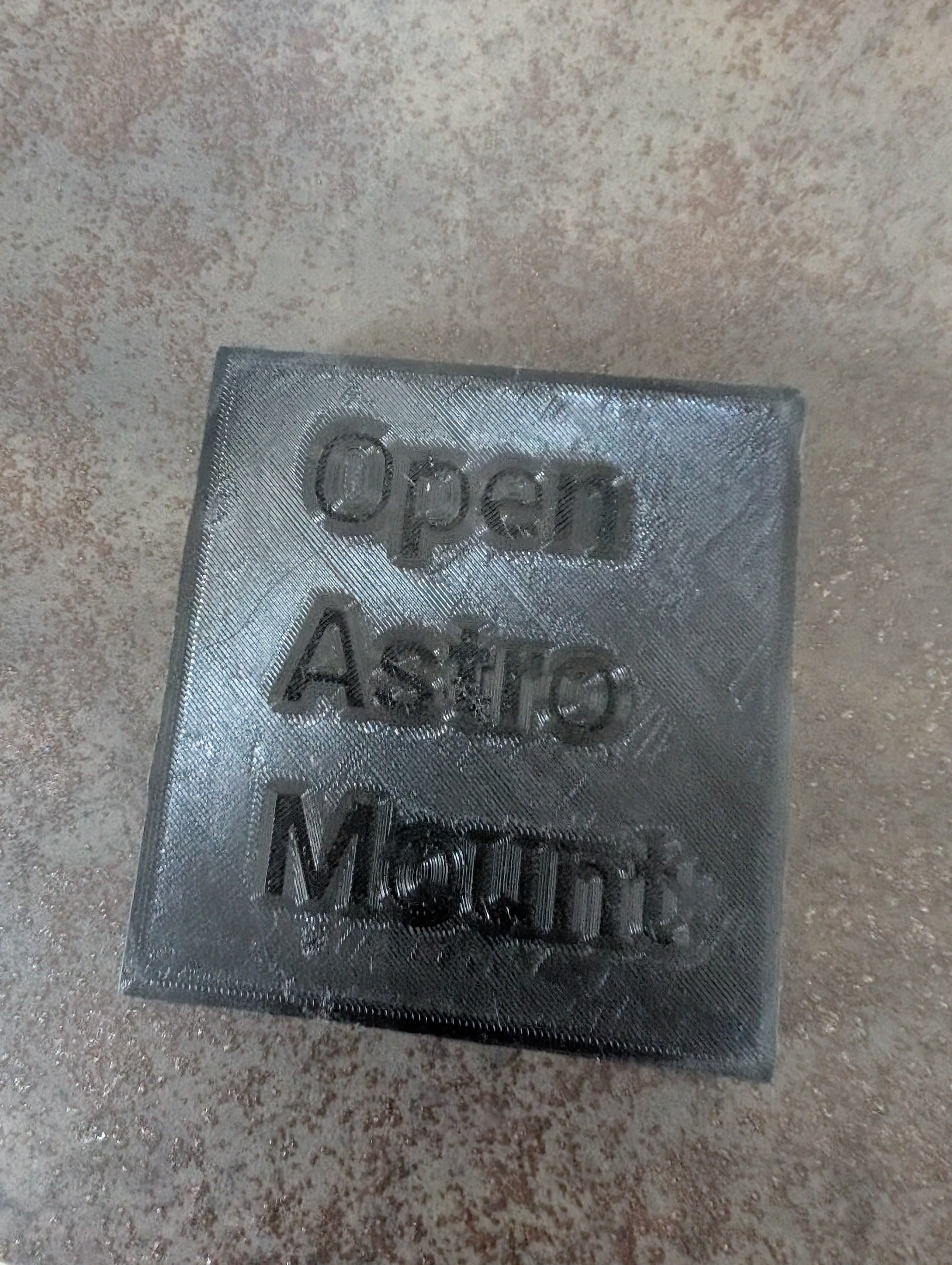

Voici la roue d'entraînement (courroie) en RA, une belle taille quand même, je vous ai mis des objets pour l'échelle

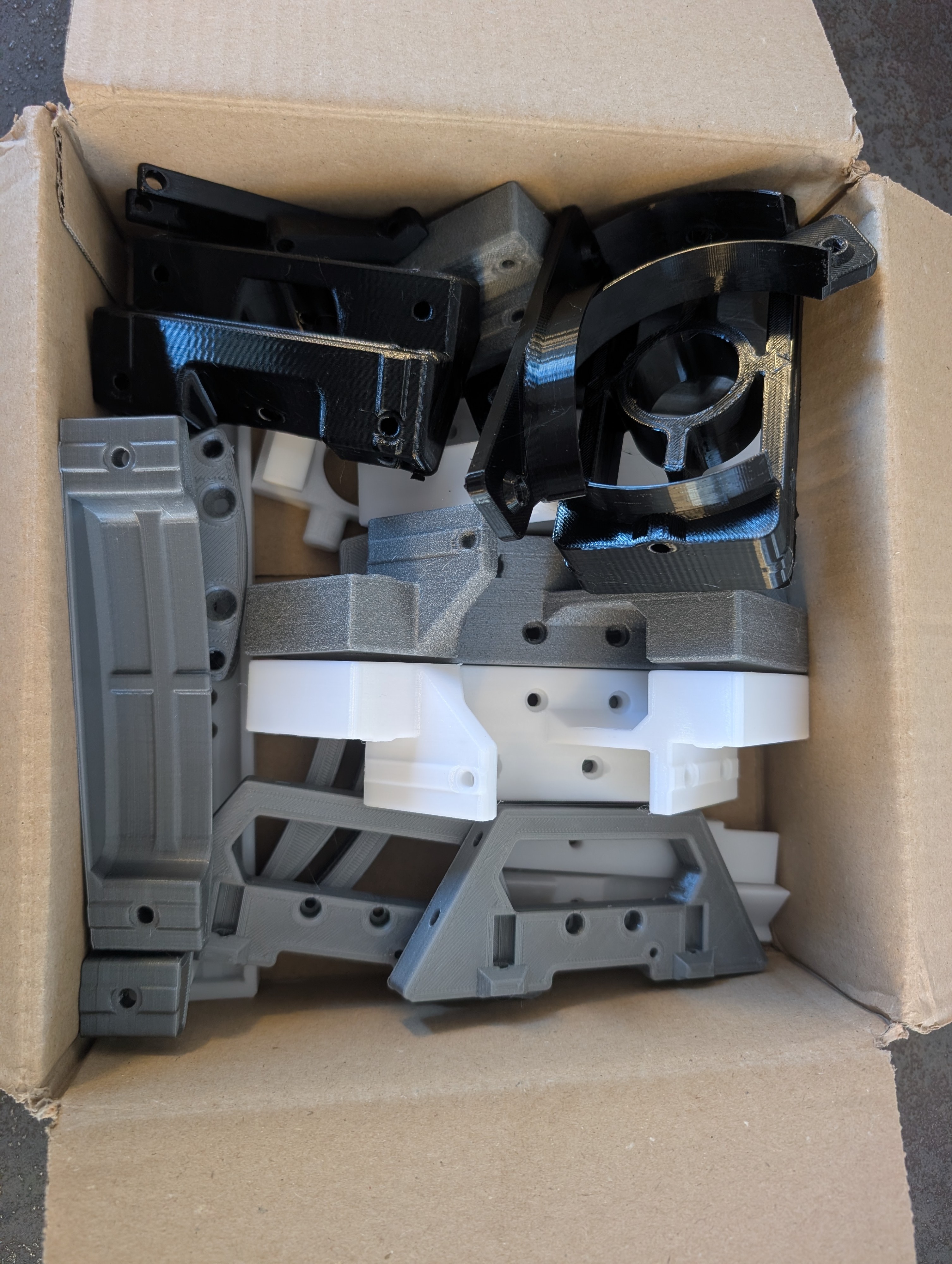

Si j'en crois mon tableau Excel, les impressions 3D sont terminés.
Quand j'aurais reçu les inserts laiton, je pourrais débuter une partie du montage. Ce sera le moment de vérité

Premier insert laiton mis (c'est ma plus grosse inquiétude de les foirer)

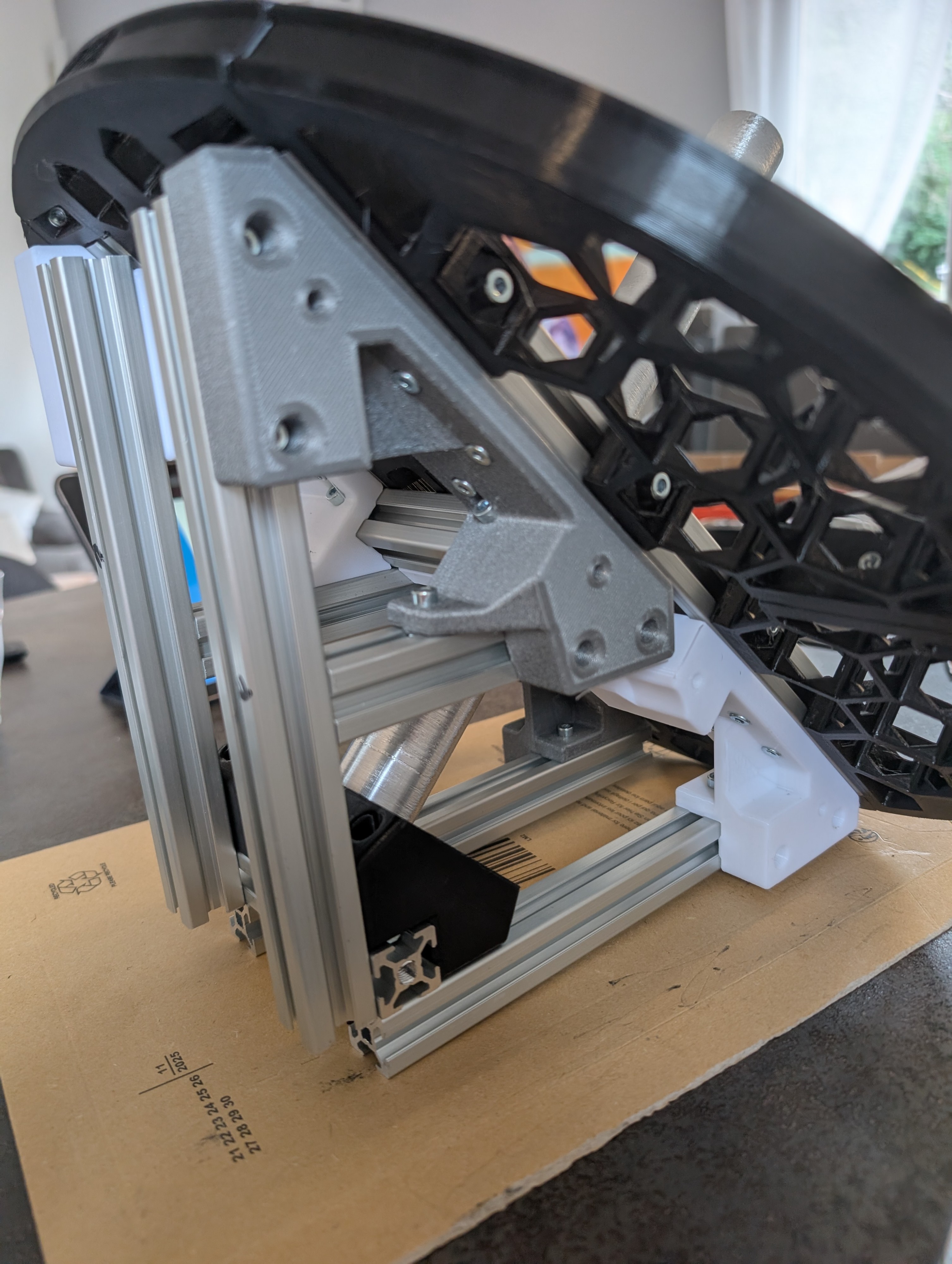

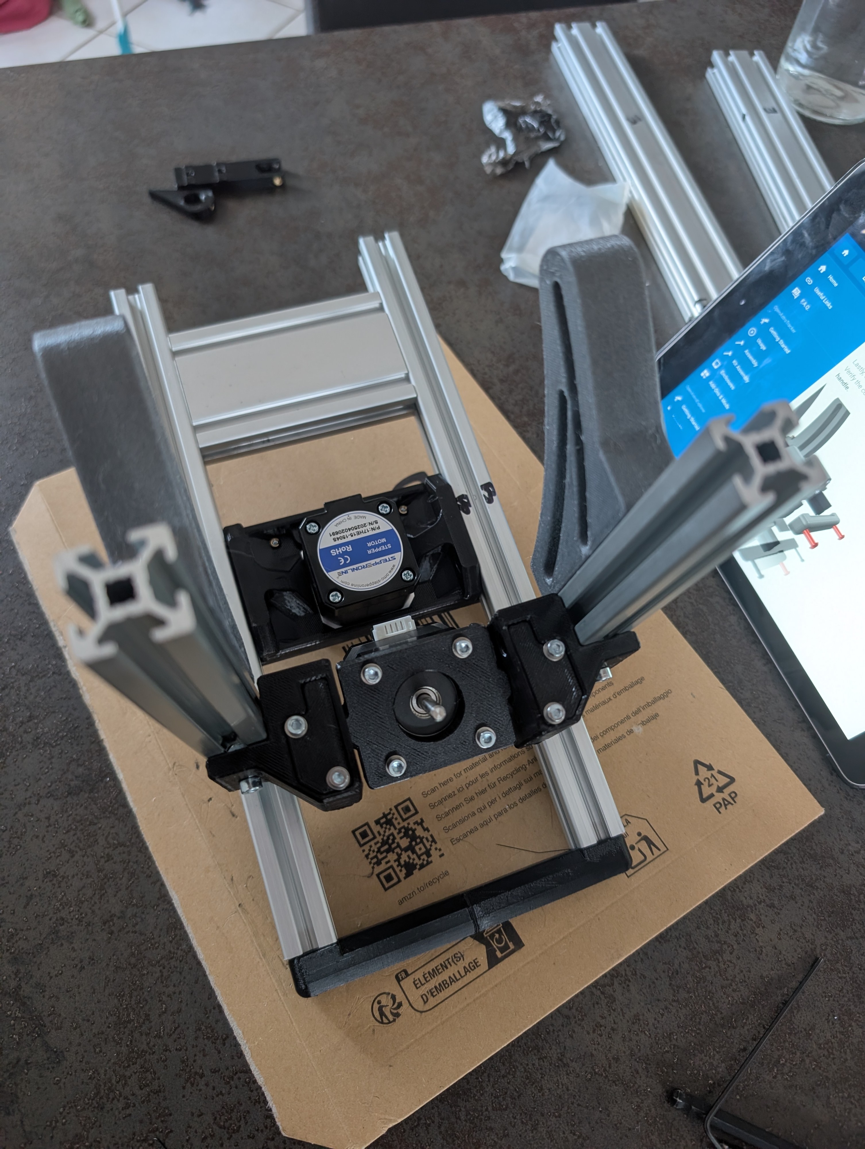

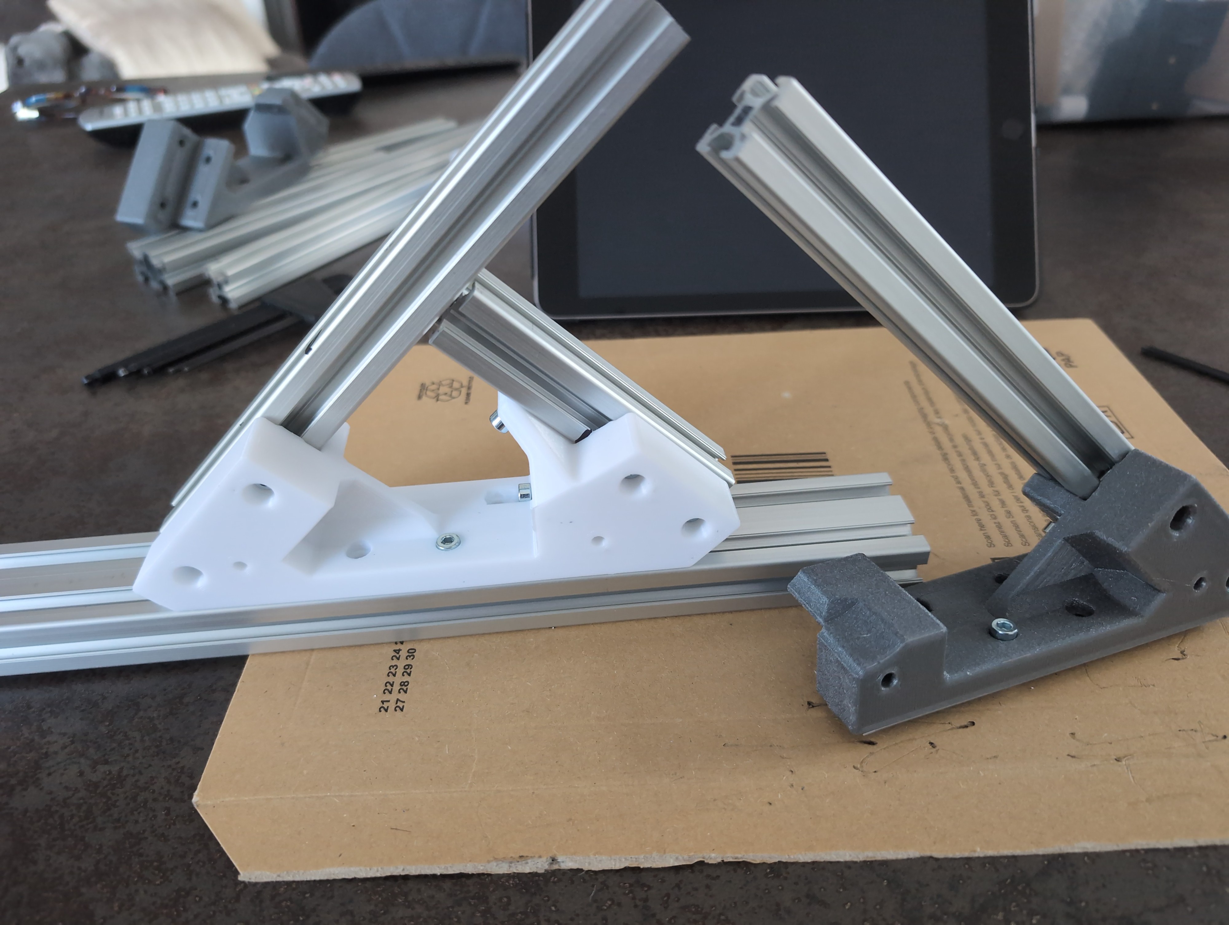

Plutôt que de rester au chômage technique en attendant les vis manquantes, j’avais de quoi monter les 2 boites de vitesses …
Hé bien, faut de la patience et des petits doigts. il faut aussi suivre scrupuleusement le wiki et quand meme un peu réfléchir.
Si certains se lancent la dedans, un conseil a cette étape, il faut vérifier que les deux pièces appelées slider_top et slider_bottom coulissent bien dans les emplacements de la boîte, d’une part cela permet de bien les enfoncer pour mettre les courroies (vraie galère) et ensuite de pouvoir régler la tension de celles ci une fois le couvercle refermé .

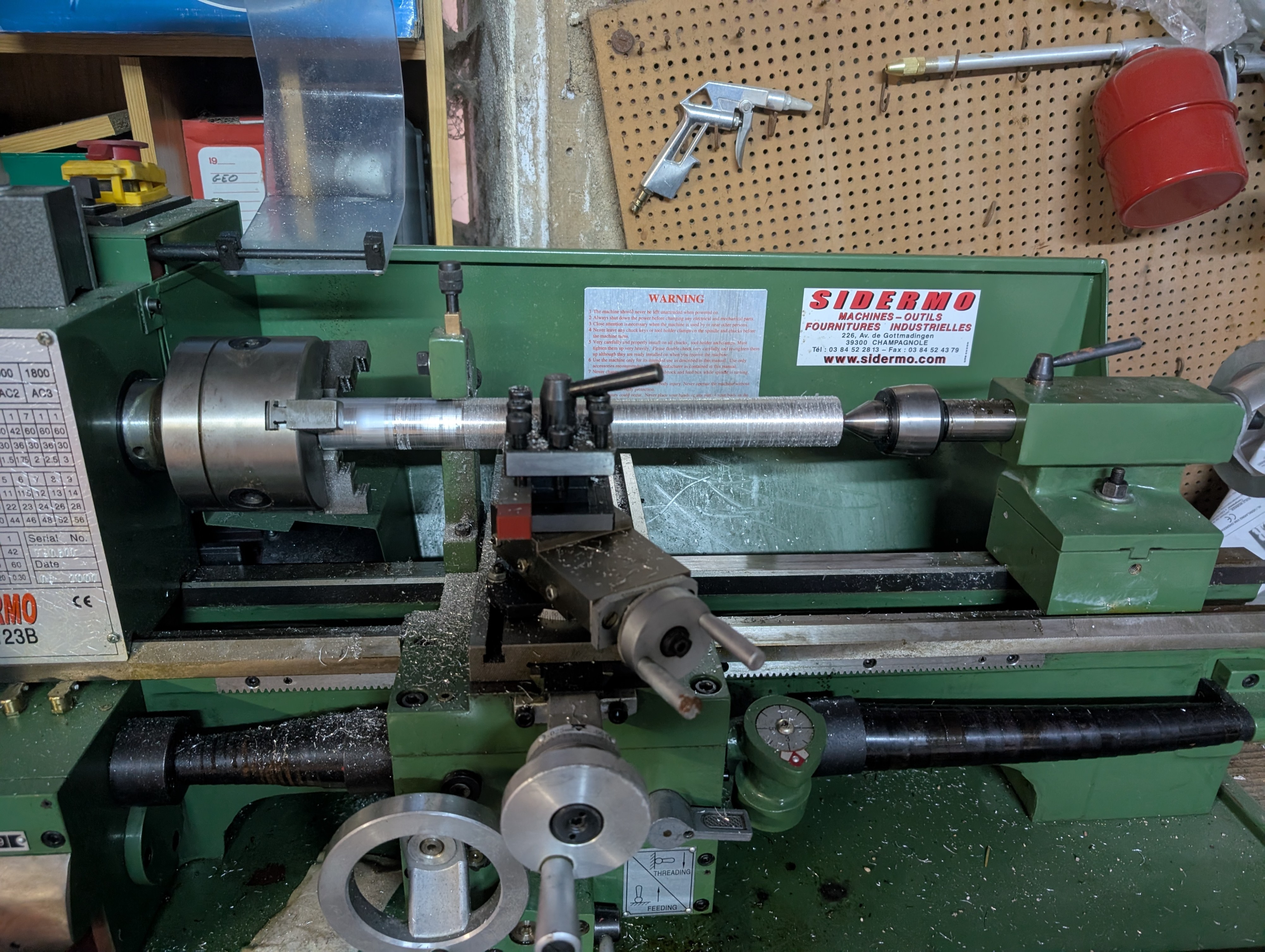

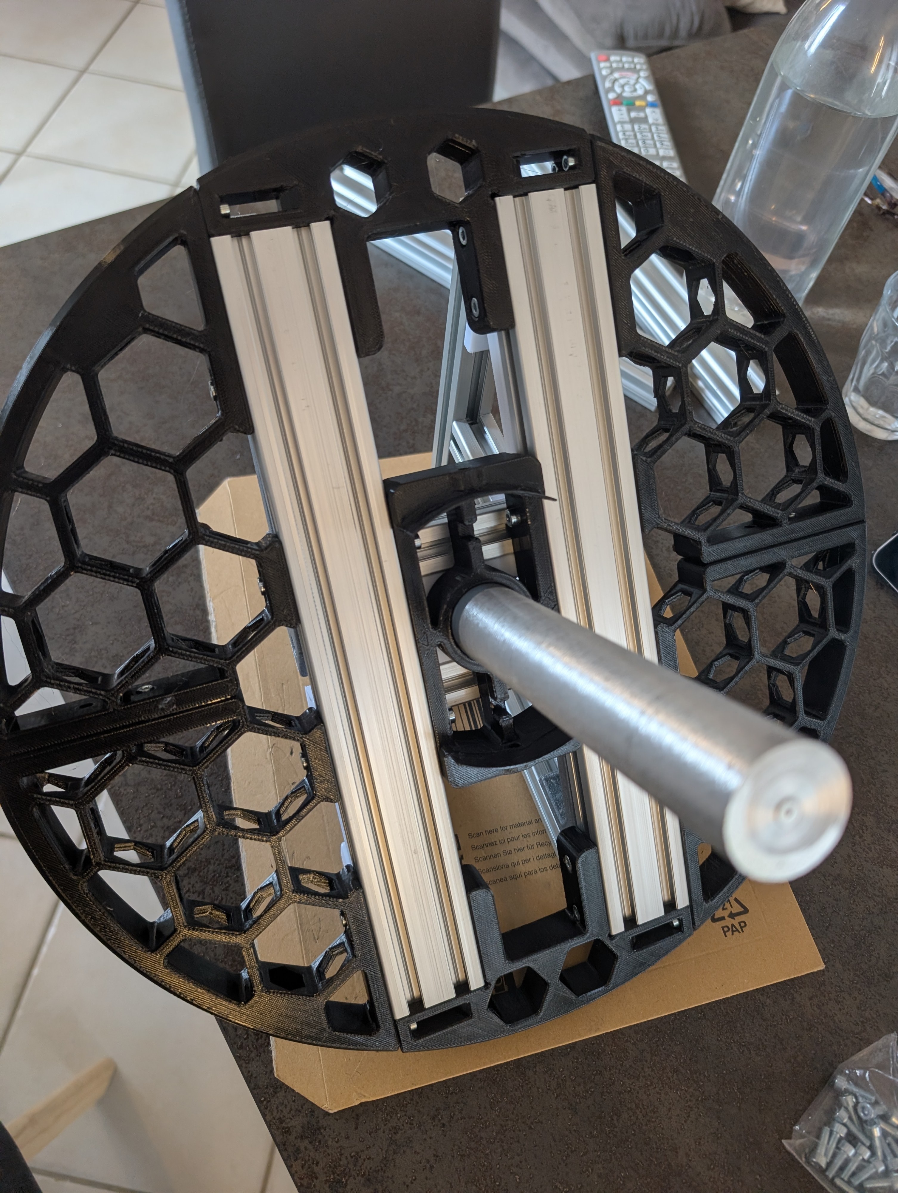

J'ai repris le montage et nouvelle embûche, l'axe en alu de 30mm de diamètre, il faut le commander chez quelqu'un qui respecte des tolérances.
Le mien fait 30,3 mm et pour rentrer dans un roulement de 30mm qui lui est usiné avec des tolérances précises, ben ca rentre pas.
Heureusement j'ai pensé à vérifier cela avant de trop avancer dans le montage.
Et surtout aussi, heureusement qu'une de mes lubies il y a presque 20 ans avait été d'acheter un tour à métaux sont je ne m'étais pratiquement pas servi (car c'est un métier quand même
J'ai donc tourné cet axe jusqu'à avoir un diamètre qui rentre dans le roulement.

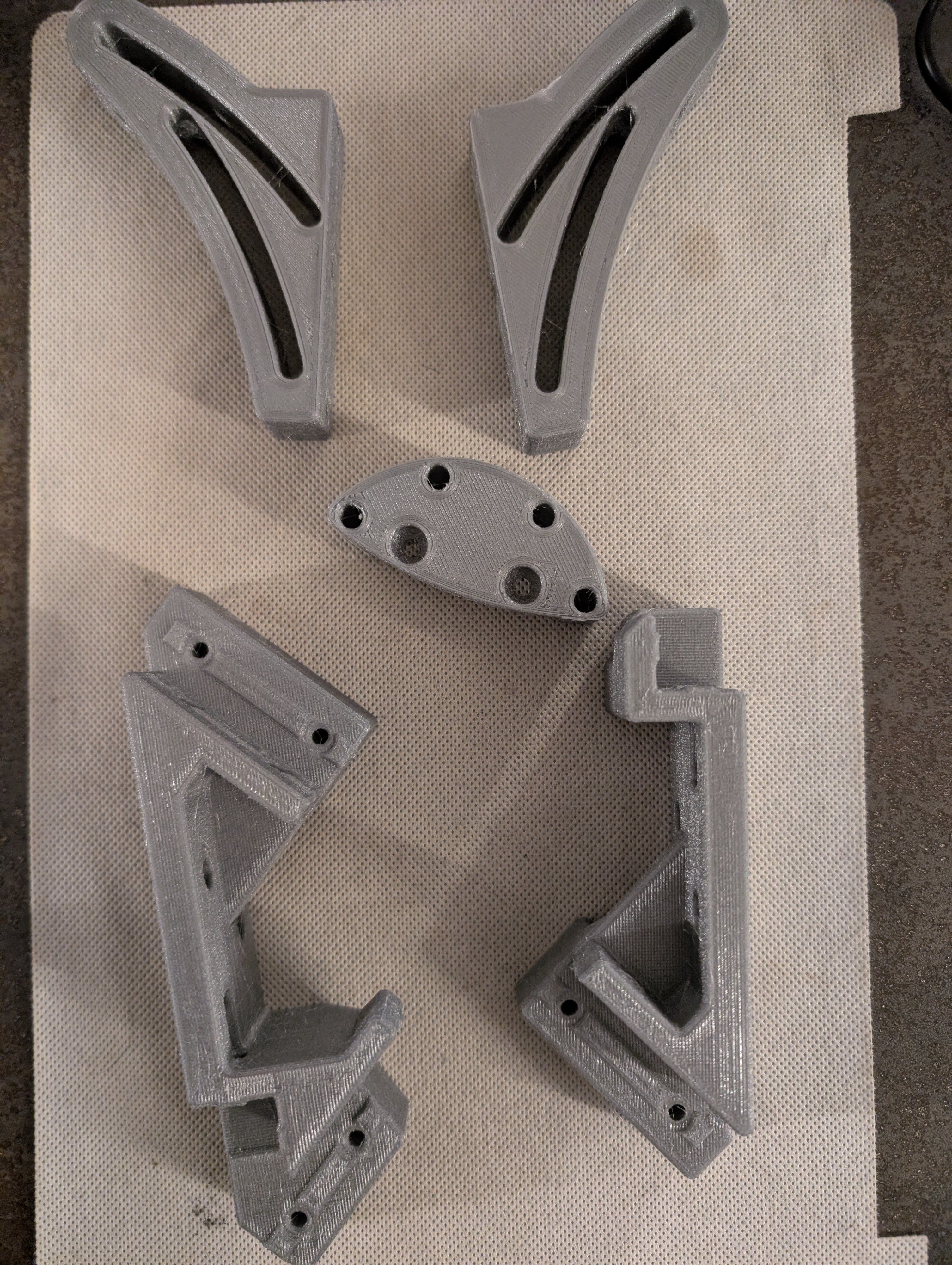

Et la base de la monture avec les mécanisme pour l'auto polar align
