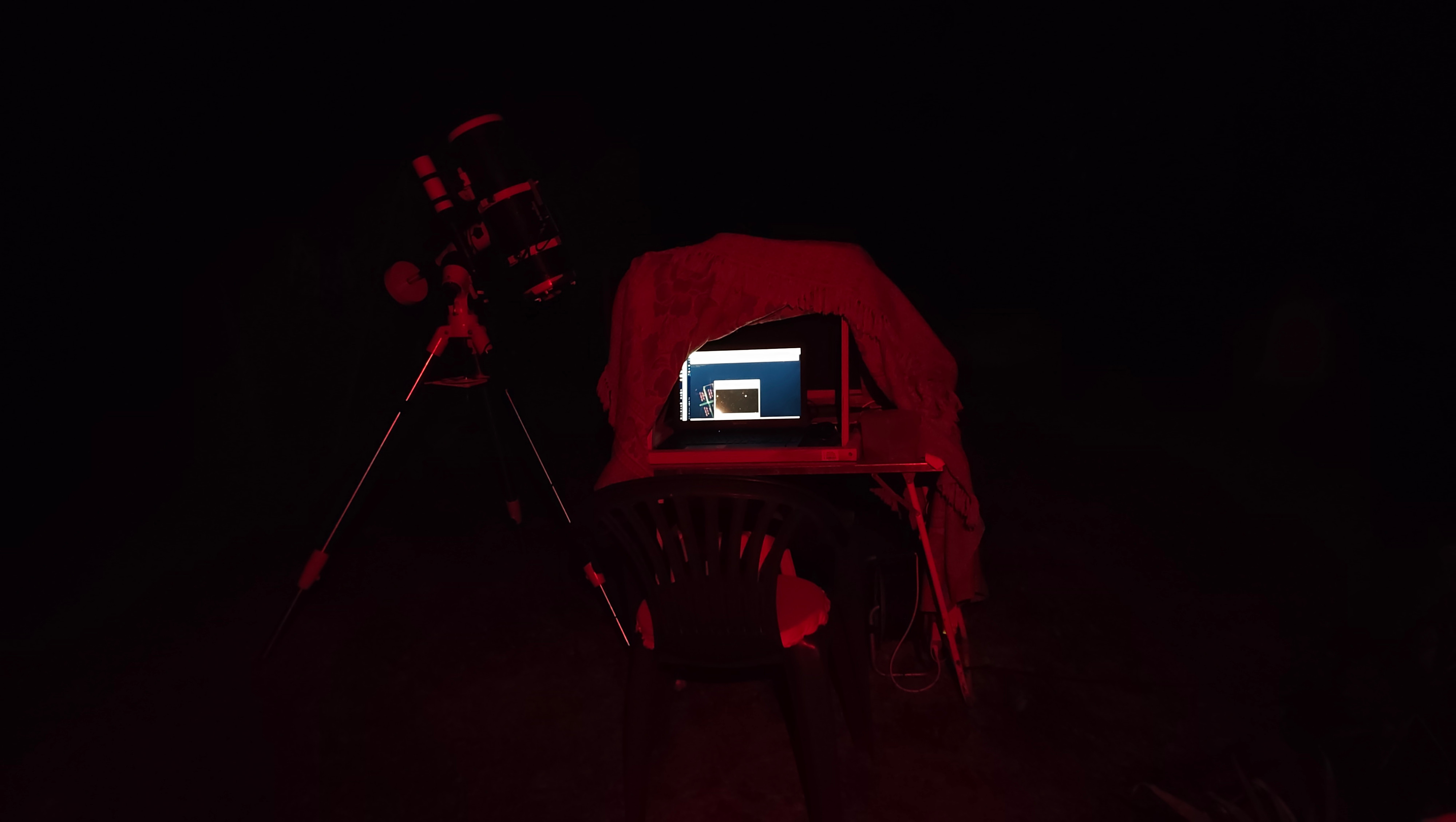

Et bien je dois avouer que je ne me suis pas encore la lancé dans une installation en poste fixe.
De fait je dispose d'une batterie ecoflow qui distribue du 220v et du 12v.
Je suis par contre limité par la connection réseau et pour assurer la liaison je met en place une rallonge de chantier sur laquelle est branché le relais cpl et l'alimentation du répéteur wifi.
Je suréleve l'ensemble afin de l'isoler du sol.
Le pc de contrôle et son alim, le répéteur wifi sont disposés sur une table et protégés par une boîte en bois recouverte par une couverture. J'ai mis ça en place pour quelques sessions cet été.
Pour améliorer la protection contre l'humidité je vais me procurer des conteneurs en plastique pour y placer l'enrouleur de la rallonge.
