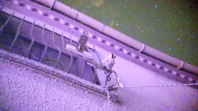

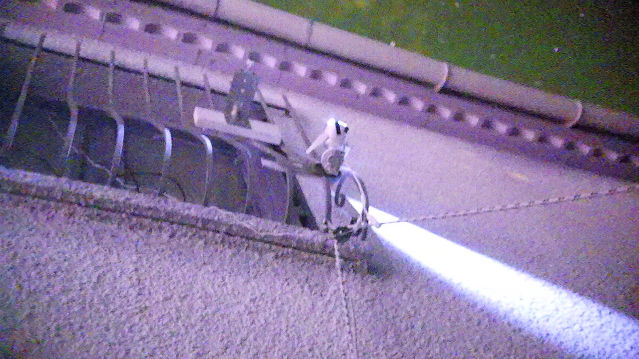

Bon c’est parti.
Test nocturne mode infrarouge (nb)
Malheureusement en infrarouge les diodes sont allumées et ca éclaire..... les insectes :whistle:
Vais m'occuper de ce soucis :violin: :angry-tappingfoot: :tools-hammer: :tools-hammerdrill:

Ubuntu a écrit : ↑
05 oct. 2026, 23:01
Tu veux pas mettre du scotch devant les diodes IR ?
C'est ce que je viens de faire :mrgreen:
[]Image
C'est beaucoup mieux
Franchement pour 70 balles ben ça le fait :whistle:

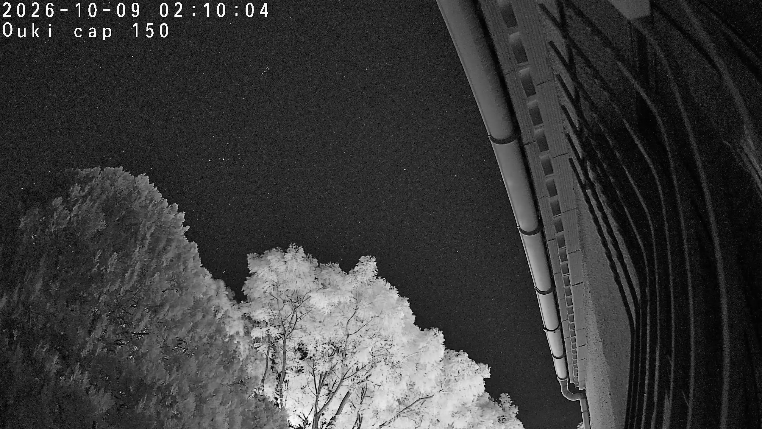

Différents tests
Mode infrarouge avec scotch sur led infrarouge
Mode couleur sans leds infrarouge
Mode full color
Franchement je préfère le noir et blanc

06 oct. 2026, 18:52
Je ne suis pas sûr que les IR soient arrêtés par du scotch :think:
En fait oui et non le souci c'était l'illumination des insectes par l'infrarouge un détail auquel je ne m'attendais pas du tout, avec le scotch ça passe .
Ça éclaire un p'tit peu la végétation et la maison d'en face mais ça passe

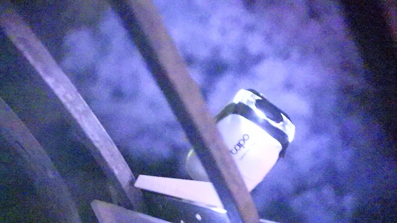

J’en ai profité pour vérifier cette histoire de scotch sur les diodes infrarouge a la caméra sionyx quo je le rappelle est extrêmement sensible aux infrarouges
Diodes éteintes
Allumées : ca passe au travers plus une belle fuite latérale
Eteintes
Allumées
Mais en fait le subterfuge fonctionne car le plus embêtant c’est les insectes éclairés par l'infrarouge....
La plus rien de visible

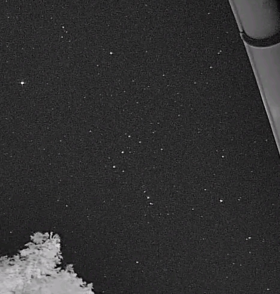

En enregistrement manuel pas de problème on peut télécharger la vidéo, mais en enregistrement programmé pas trouvé comment faire c'est embêtant.....
Aller quelques images. Cliquez dessus sinon c'est pas beau :whistle:
Bien visible les Pléiades et la constellation du cancer .
C'est visible a l'oeil nu bien sûr mais je suis très loin de voir autant d'étoiles donc c'est plutôt pas mal. ;)
la majestueuse Orion
