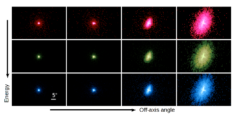

Voilà un exemple de PSF issue du télescope Chandra. Oui je sais, c'est du rayon X, mais ça marche pareil dans le visible : plus on s'éloigne de l'axe central de l'image, plus c'est étalé. Forcément, avec un étalement pareil tu vois bien que le pouvoir séparateur ne peut pas être aussi bon au centre que sur les bords
C'est donc le calcul que fait Ch. Viladrich : jusqu'à quelle distance du centre c'est acceptable ? Il se place dans le vert car c'est une longueur d'onde dont les perfs seront la moyenne de tout le spectre.
Tu noteras que c'est sans correcteur de champ : probable qu'avec un peu de verrerie au milieu, ça se passerait mieux.
