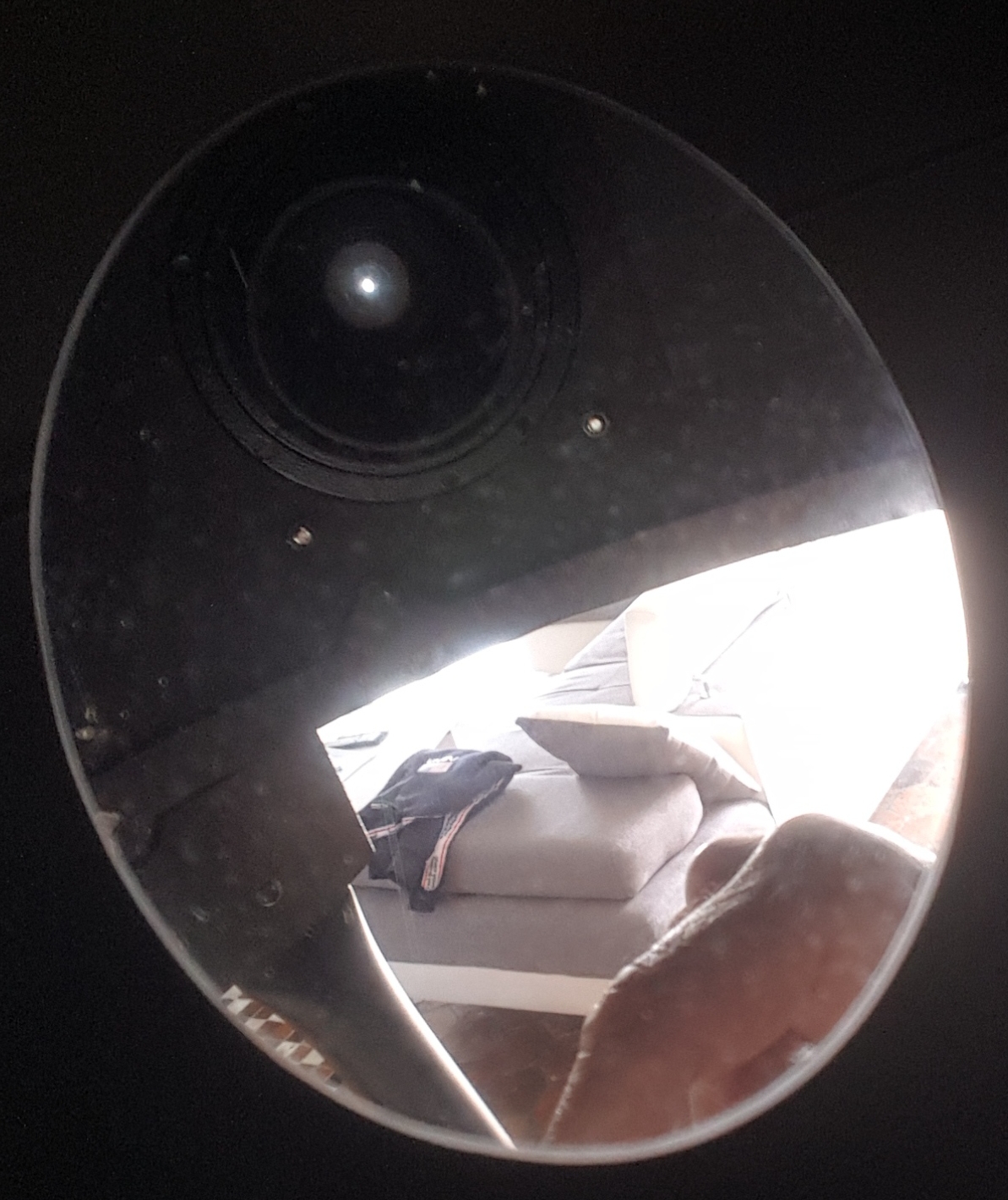

Bonjour , je n'ai encore jamais nettoyé mes miroirs
, ça me fais un peu flipper , pour le miroir principal , ça peut attendre je pense , il n'y a que quelque traces diffuses n'impactant pas outre mesure l'observation , du moins à mon niveau .
Pour le secondaire par contre , je me fais un peu de souci :
Rien de dramatique peut-être mais j'aimerai savoir comment le nettoyer ..sans le démonter ..🤔..Herésie ?

Tu le plonge dans un grand bac en plastique avec de l’eau avec un peu de pec citron. Tu laisse trempé 30min, tu te met un peu de pec sur les doigts et tu frotte avec délicatesse avec l’extrémité des doigts en faisant des cercles sans pression sur le miroirs. Tu rince à l’eau déminéralisée et si besoin tu refait. Pour sécher moi perso je prend le sèche cheveux.

Bonjour Erwan , avec les doigts ..😰..pas de coton non pelucheux ..?
Moi je veux bien , j'imagine que le matériau de ton miroir est le même que le mien , et que ça ne le met pas en danger .
Après c'est le remontage du secondaire qui m'effraie , et son réglage ..aah , si on pouvait me montrer ça de visu , j'aurai moins les jetons après !

Alors oui avec les doigts mais seulement la "pulpe" et sans appuyer. Si comme moi tu es fébrile a l'idée d'utiliser les doigts, agiter le bac d'eau pour faire des vaguelettes peu suffir si le miroir n'est pas trop dégueu. Dans ce cas il vaut mieux être patient, tu vas agiter ta bassine tel un chercheur d'or minimum 30min voir bien plus...

Avant toute chose , il va falloir que j'apprenne à démonter et remonter ce p'tit rétro bien délicat !
C'est le remontage et surtout le réglage qui m'inquiète , peut-être à tort .
Colimater le primaire , c'est simple , ya l'oeilleton , mais le secondaire ..🤔

Pour régler le secondaire le mieux c'est si tu as une webcam que tu peux mettre sur l'oculaire avec l'App Collimation circle

Je n'ai jamais démonté un secondaire pour le nettoyer, tu as fais quoi avec ?
Au pire, du purosol avec la microfibre qui va bien :closedeyes:
il faut plutôt s'occuper du primaire et là c'est simple en suivant les conseils de Fred Burgeot (même s'il exagère sur la quantité de produit dégraissant :lol: )

Je stocke le Scope dans mon garage , tout monté juste avec sa chaussette , peut-être qu'il a pris un peu l'humidité , de plus je l'ai sorti des fois avec un taux de 70% sans le sécher avant de le rentrer , ceci expliquant peut-être cela ..

Après , moi je le trouve sale , mais en fait ne l'est-il pas vraiment , disons que lors de la colimation , en plein jour , je remarque un voile à la surface du secondaire , ça me taraude un peu , je suis peut-être un peu tatasse :?

quand on éclaire les miroirs avec une lampe, ils paraissent toujours très sale, même apres un nettoyage ;) Il faut faire attention à l'exces de perfection je pense. De toute façon à peine nettoyer la poussière se redépose. Comme dit plus haut pour le secondaire le plus simple c'est de le nettoyer delicatement avec un microfibre optique et un produit exprès. Dans mon ritchey chretien de 203 , le secondaire avec des grosses taches grasses, c'est ce que j'ai fait, un microfibre avec un peu de purosol (?) et voila , sans rien demonter (et c'est mois accessible que dans un newton).
Pour le primaire des telescope, perso je le plonge dans une bassine d'eau tiede 10 min pour decrocher les grosses poussière, puis je rince une fois, ensuite paic citron sur toute la surface et ...les doigts. Ensuite je rince , puis je finis avec de l'eau distillée pour le rinçage sans calcaire et finalement je verse de l'alcool isopropillique pour évacuer les dernière goutte d'eau et je laisse évaporer.

Salut @Krom , pour le nettoyage, eau + Paic citron
Après en avoir essayé plusieurs, je suis revenue à celle-là
http://serge.bertorello.free.fr/nettoyag/nettoyag.html
et en image, celle de Maitre Steph:
https://astronomy-outcast.com/technique ... ue-miroir/
Pour ceux que cela intéresse, dans ma signature, lien vers un post de liens rangés par sujet.

Ah oui du papier joseph ? en fait je passe de l'alcool parceque les mini gouttes d'eau laissent parfois des petites oreoles en s'évaporant et l'alcool était utilisé dans les vieille méthodes très prudentielles pour hypocondriaques de la rayure que je connaissais avant de découvrir le paic :D Du coup j'ai gardé l'alcool à la place du sopalin final
