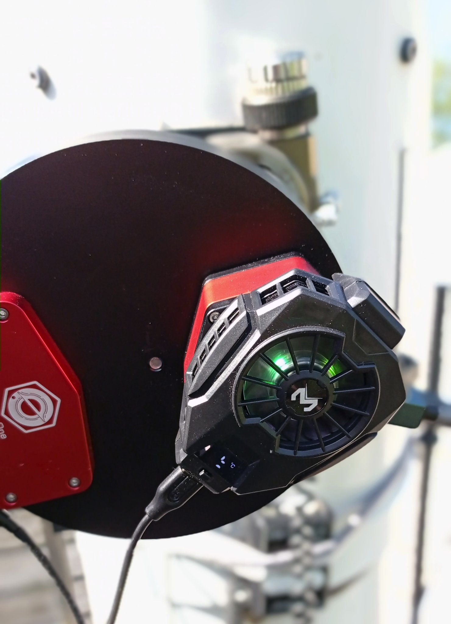

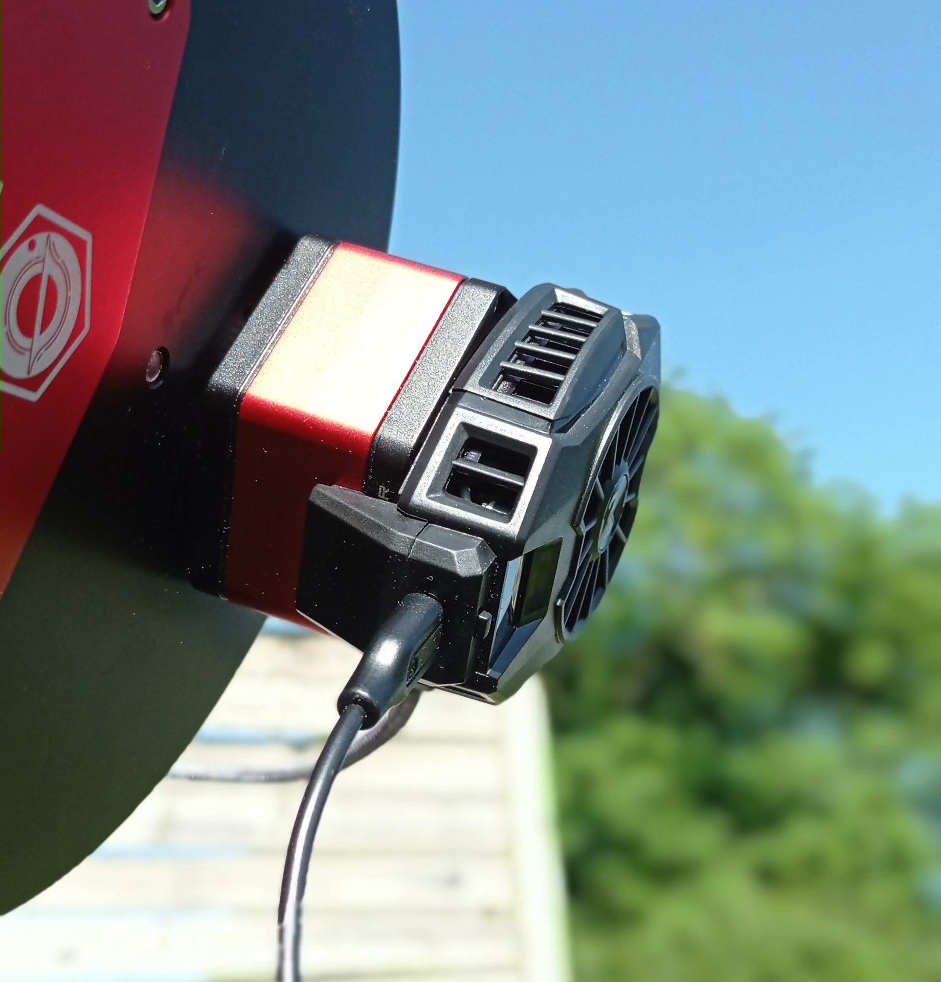

Message par exaxe » 03 juin 2023, 22:07
Salut,
J'ai découvert par le biais d'un de mes neveux qu'il existe des systèmes pour refroidir les téléphones gamers (deja un telephone gamer cela me depasse) ...merde un signe de vieux! enfin bon...
Et là , une idée a germé dans ma tête... pourquoi pas l'installer sur mes caméras ? est-ce efficace ? Facile à installer ?
Donc j'ai acheté sur une enseigne hyperconnue, ce système de refroidissement.
Le modèle :
Pratique, cela tient par des pinces, la dimension correspond aux PlayerOne, Pour les autres cameras il faudrait améliorer l'attache je pense. Mais il existe des modeles magnetiques (je ne sais pas l'impact du magnetisme sur le flux de donnée par contre)
le cable usb2 sert juste à fournir le courant nécessaire. Je l'ai branché sur mon hub directement.
Il est hyper silencieux, il y a juste les LED RVB qui me gène, la nuit cela éclaire un peu...

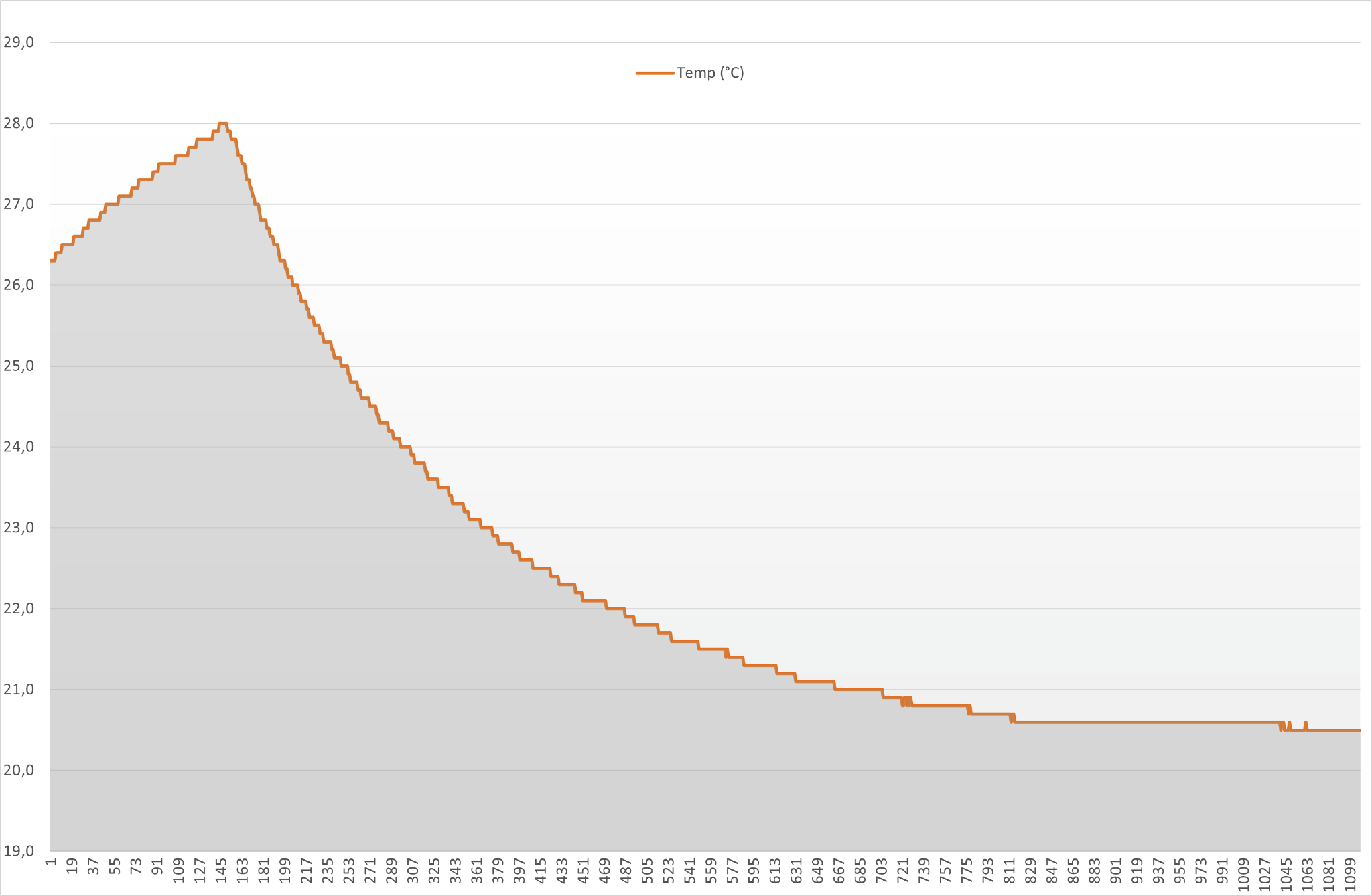

Et quid de la temperature?
entre 8 et 10°, c'est vraiment pas mal du tout! j'ai fait un peu de solaire cet apres midi et le corp de la camera était passée de 48° à 38°!
un test plus serieux :
bilan plutot postif.
le prix?
entre 10 et 18€ selon la boutique.
Stephane

oui, mais l'idée c'était pas de bricole du tout. on clip et roule ma poule pour pas cher!

Zibou a écrit : ↑
03 juin 2023, 22:42
sacrée jacky-touch au niveau du ventilo
oui , j'hesite a poser de la moumoute sur la camera! :D

mais ça permet toujours pas d'avoir une banque de dark calibrée au °C près d'avance
evidement! mais en plein été le depart de nuit est bien trop chaud, si tu ajoute à cela une nuit tres courte... l'idéee est de lancer le refroidissement en debut de nuit, puis de le couper pour avoir quelques chose de plus homogene.
Mais en vrai , plus les nuits sont chaudes et plus le bruit thermique camoufle les signaux utiles , donc 8-10° de moins c'est cool en poses courtes ou V.A!
