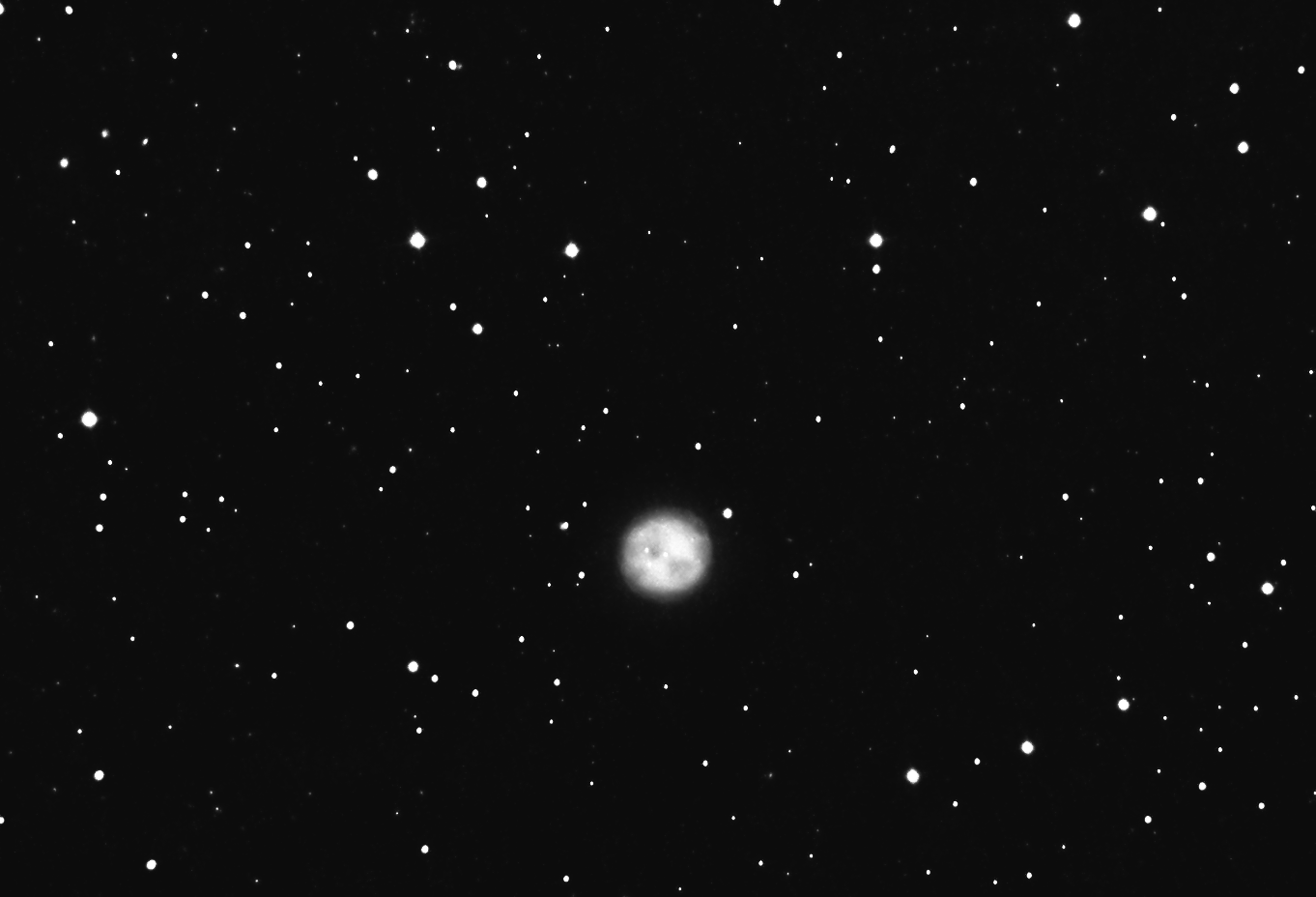

Voilà ma tentative rapide sur la M97 de @sebb916
AUTODEV: on note des bords à cropper, des donuts de poussière, un fort gradient qu'il va falloir corriger
CROP
AUTODEV avec ROI
WIPE avec masque autour de M97 pour éviter qu'il ne wipe trop l'objet
(le masque en question)
AUTODEV post WIPE
LIFE pour débruiter quasi totalement le fond de ciel, preset ISOLATE avec masque vert sur M97
AVANT
APRES
(le masque)
(testé SHARPEN, ne ramène rien)
DECONV avec étoile en modèle secondaire. j'ai poussé le Primary Radius jusqu'à ce que ça artefacte
AVANT
APRES
DENOISE (via TRACK) (full mask)
AVANT
APRES
DEVELOP final (avec skyglow pour faire plaisir à @Steph )
AVANT
APRES
Résultat final

Si bien sûr. Dans la plupart des modules il y a un paramètre Mask Fuzz qui permet d’étaler la limite du masque pour éviter les démarcations trop nettes. Ici ce n’était pas forcément la peine car M97 a des bords assez bien définis mais pour d’autres objets c’est certain. Je ne sais pas encore traiter les nébuleuses donc...à voir
