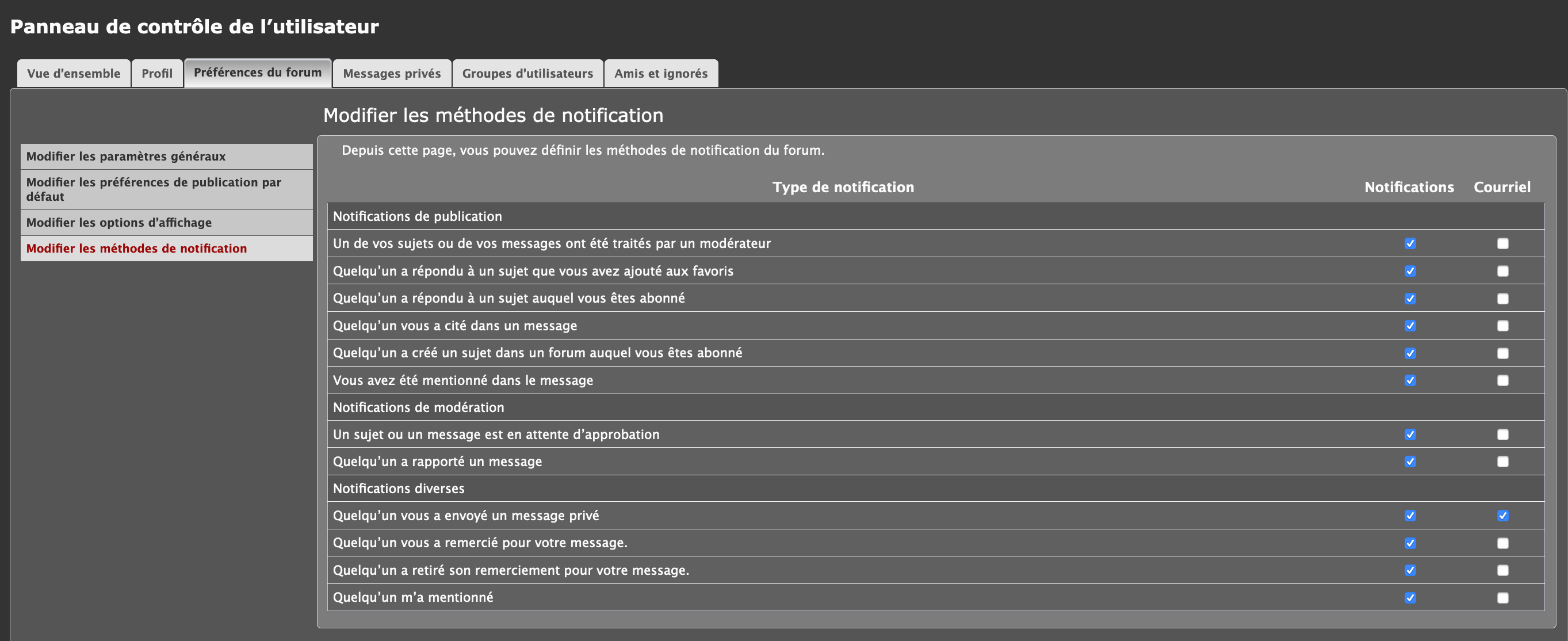

Tu peux demander à être prévenu par mail, notamment à la réception d'un MP, dans le panneau de contrôle utilisateur (menu en haut à droite de toutes les pages AVA)

Ah oui merci j'ai trouvé. C'était bien caché car j'avais déjà été voir sans succès...
