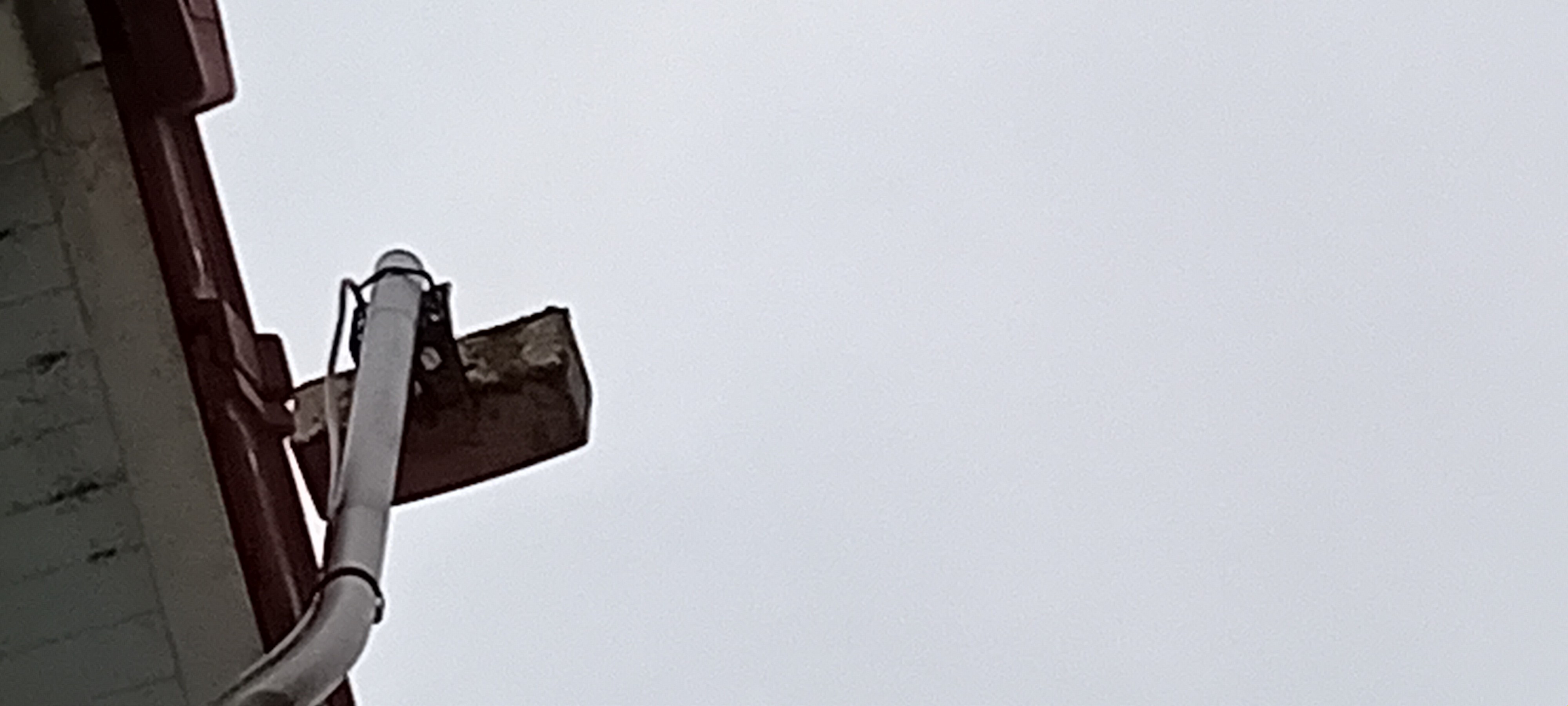

Je peux juste donner ce que j ai fait chez moi . La box est toujours en adsl donc la télé avec, j'oublie . Je suis a environ 4 a 5 km du réémetteur le plus proche , 10 du suivant , 100 du principal .
J'ai une antenne de toit carré depuis 13 ans achetée chez BricoD , à la base c'est une amplifiée , je ne sais plus si elle est encore branchée a un ampli , elle est envahit par la mousse mais elle marche au top contrairement a l'antenne râteau qui est dans le comble (derrière les tuiles) .
Plus récemment j'ai pris envie pendant les soldes d'une antenne intérieure amplifié , pour la deuxième télé , car les répartiteurs en divisant le signal ont des pertes sont tellement importantes que c'est la galère ( comme la multiplication des connecteurs ) .

La petite antenne d'interieur, j'ai prévu d'essayer. Ca me donnera un point de comparaison.

Quelle horreur :lol:

pejive a écrit :
22 oct. 2024, 15:08
Quelle horreu
:lol: , mais c'est petit ( le tube fait 3 cm environ c'est lui qu on voit le plus :lol: ) , insensible au vent ,et sa marche , le grand rateau comme celui de ta photo il est dans le comble et il a vite trouvé sa remplaçante ( qui n'est plus en vente dans le rayon , snif ) :shock:
