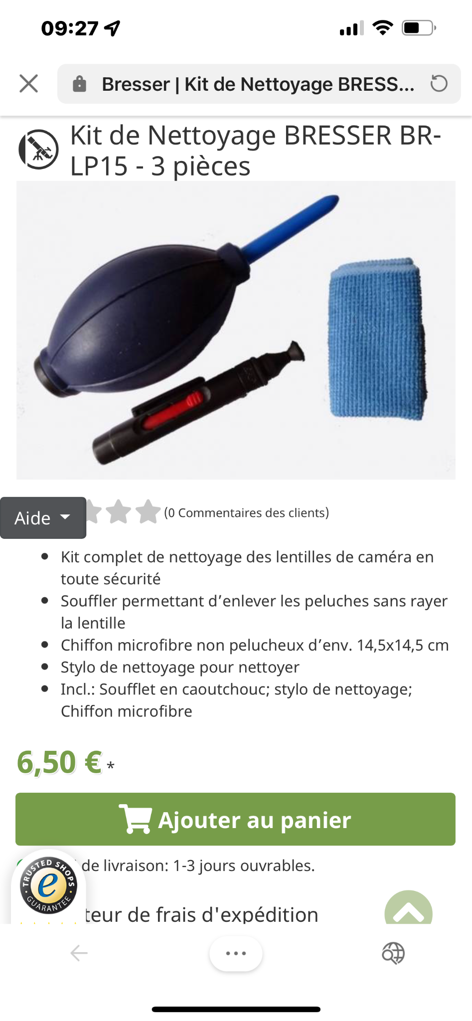

Je post sa la car j’aimerais un conseil sur le nettoyage de ma lame sct sans démontage du moins pour le moment et les oculaires.
J’ai trace de doigt, poussière et voudrais savoir ce que vous utiliser afin de nettoyer ça.
Que pensez-vous de ce kit.

Le plus efficace sur les lames de sct c'est la couenne de jambon, le saindoux marche bien aussi :mrgreen:
Plus sérieusement, Purosol vend un kit très bien pour ça, efficace.

Une fois que tu auras trouvé le produit (perso j’ai une bouteille de Purosol, mais d’autres produits marchent très bien), regarde la technique en vidéo (en anglais mais on peut suivre ce que est dit) : tout est dans le mouvement ! (et ne jamais réutiliser le même bout de lingette)
Pense aussi à virer au mieux tout ce qui est solide avant de nettoyer au produit (pollen, poussières..) à coup de soufflette et, en faisant super attention, de pinceau.
