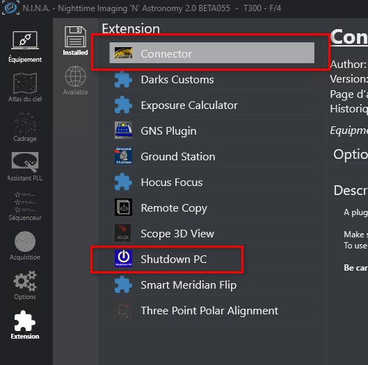

Je ne trouve pas les commandes shutdown PC ou Disconnect All Equipement.
Pourriez-vous m'indiquer comment faire? Merci.

Il faut les extensions correspondantes
