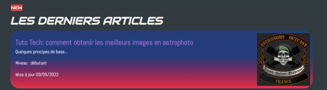

Message par Steph » 09 mai 2022, 14:45
Article mis à jour, et la deuxième partie ne saurait tarder :mrgreen:
https://astronomy-outcast.com/tuto-les- ... to-part-1/

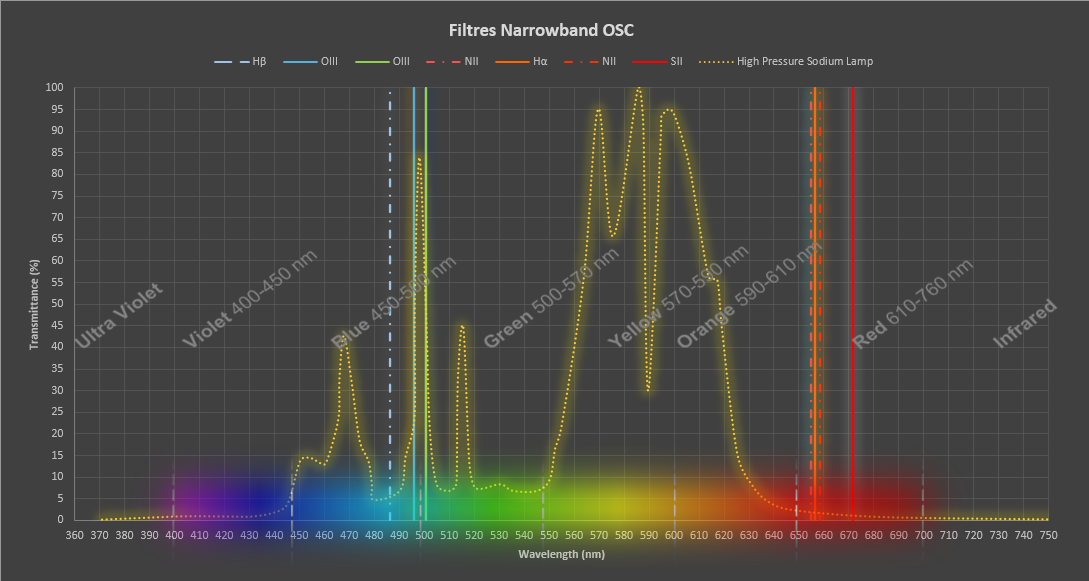

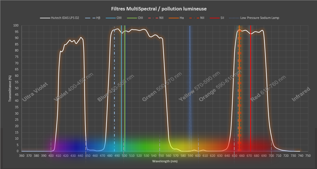

J'ai vu tes graphes sur les filtres de PL, tu conseilles quoi pour du High pressure sodium ?

Malheureusement pas grand chose...les lampes sodium haute pression emettent sur un spectre bien plus large que les basse pression, notamment sur les mêmes raies que le OIII, donc à part une cam NB avec un filtre Ha pour les grandes nebuleuses, il n'y a pas vraiment d'autre solution.
Pour les basses pression, c'est nettement plus simple à isoler, mon LPS d-2 s'en sort très bien par exemple (ou un couple NB1 / NB3 pour du SHO avec un OSC)...mais il n'y plus une seule lampe au sodium dans un périmètre de 50 km...que du LED :mrgreen:

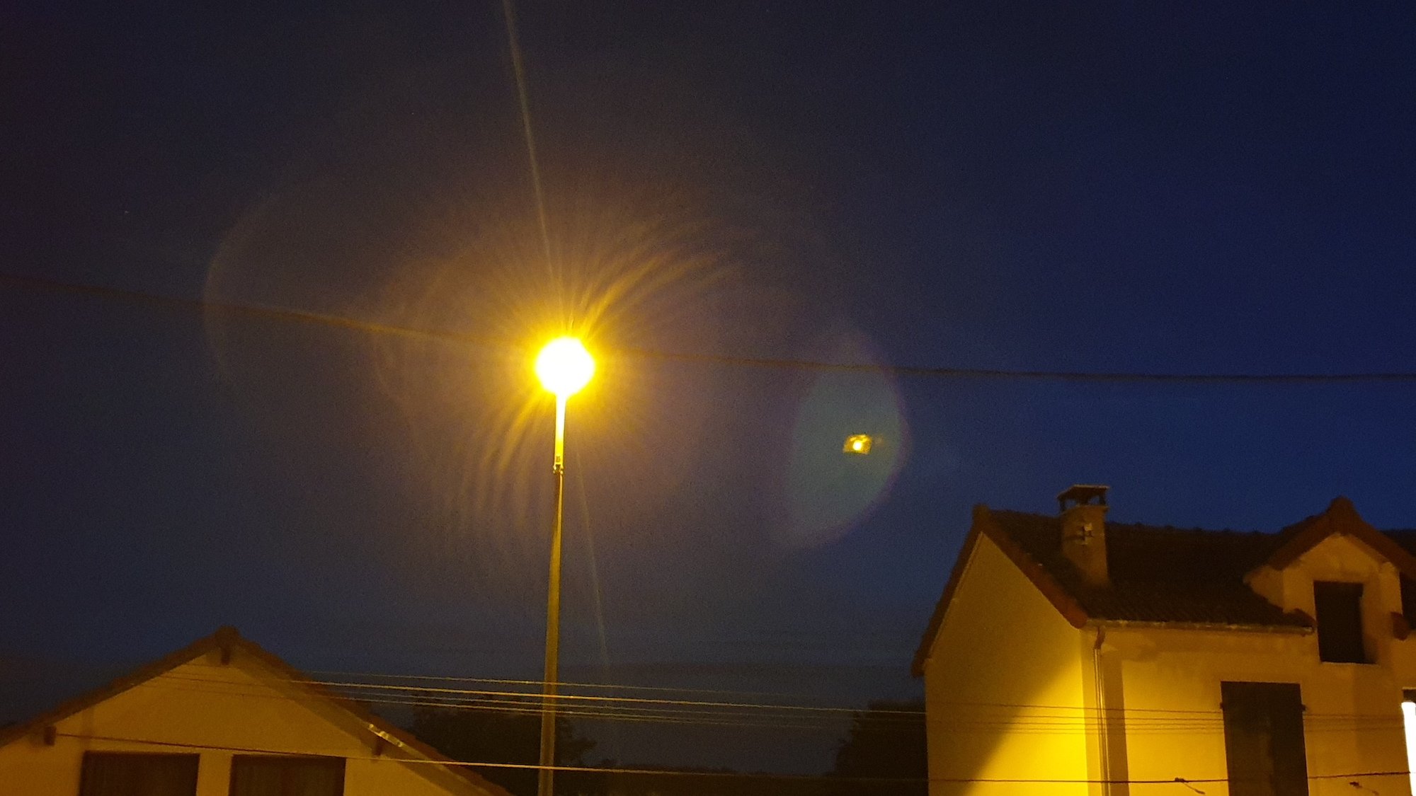

Tu m'inquiètes, là : je pensais que des lampadaires LED ça se reconnaitrait à une lumière plutôt blanche et tant que c'était orangé, ce serait du sodium...
Cela ressemble à du sodium ou du LED, ça ? (Et comment on sait si c'est du sodium "basse pression" ou "haute pression" ?)

Message par Steph » 09 mai 2022, 22:58
09 mai 2022, 22:30
Ca dépend si ta ville / commune à choisi une couleur froide ou chaude, chez moi c'est jaune orangé comme sur ta photo alors que c'est du LED
09 mai 2022, 22:30
Tu te mets dessous et si tu ne vois qu'une seule grosse ampoule c'est pas du LED :mrgreen:
09 mai 2022, 22:30
Toujours sous le lampadaire, si tout ce qui est autour de toi est jaune c'est du basse pression...son spectre très serré te fait perdre la notion de couleurs. Les lampes haute pression sont plus orangées, et tu arrives toujours à distinguer les couleurs environnantes même si elles deviennent bien dégueulasses.

Message par Olivier-Fantasy » 09 mai 2022, 23:24
Steph a écrit :
09 mai 2022, 22:58
Tu te mets dessous
Ok, je vais faire une balade nocturne ! ;)
EDIT : c'est bien une ampoule. Ouf ! (sodium, donc mon LPS-P3 est bon ;) ) et tout est jaune, donc sûrement "basse pression". Merci pour l'astuce ! :)

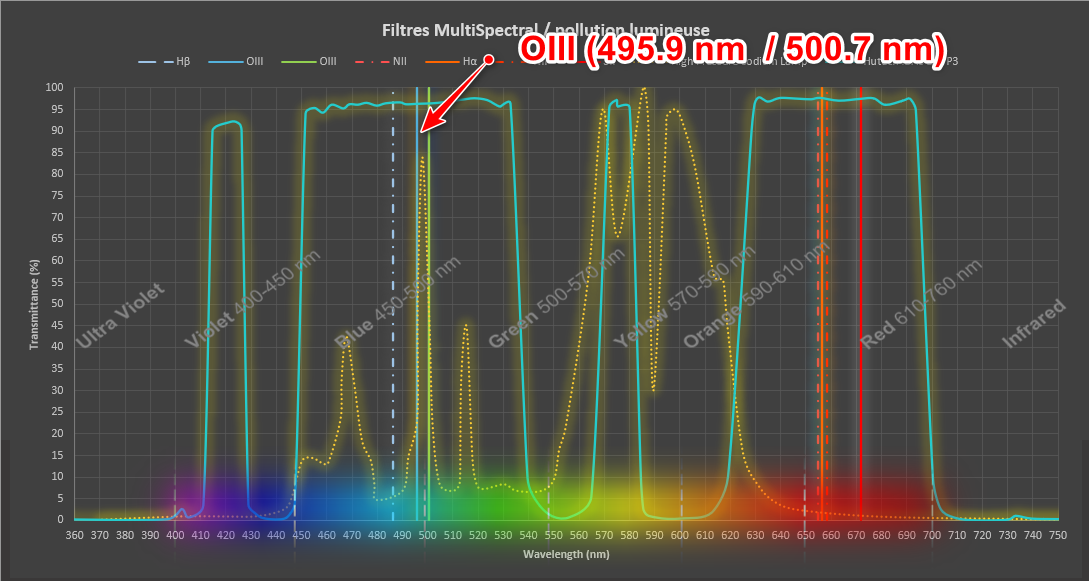

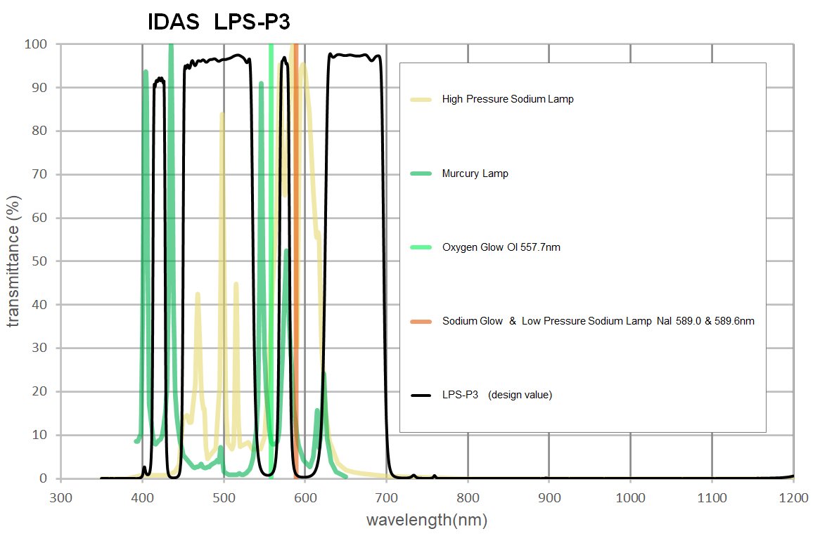

Mais en fait, j'ai regardé aussi, cela ne change rien pour mon filtre Idas LPS-P3, il filtre bien le sodium, haute ou basse pression :
Le graph du LPS p3 est un peu trompeur...les fourbes! :D il fait apparaitre une raie OI, mais à 557,7 nm, celle qui nous intéresse se situe aux alentour de 500 nm. A 557 nm c'est bon pour les aurores boréales par contre. Sinon il fait très bien le job sur les basses pressions, comme tout les filtres LPS dignes de ce nom.
Le sodium haute pression ayant un pic dans les mêmes longueurs d'ondes que les OIII, il n'est pas possible de le filtrer...enfin si mais adieux le OIII.
Après c'est pas la mort quand on a un ou deux lampadaires haute pression à proximité dans le quartier, il faut lui (leur) tourner le dos, ou du moins se tenir à une bonne distance angulaire, au pire il y aura un méchant gradient à retirer.
La ou ça se complique c'est lorsque le ciel entier baigne dans un flux orangé, @clouzot en connait malheureusement long sur le sujet.

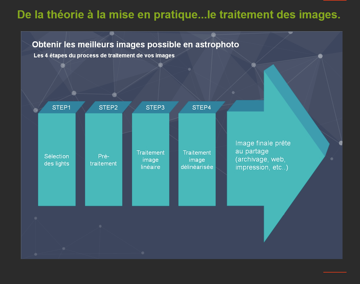

Message par Steph » 22 mai 2022, 22:13
Mise à jour de la partie 4 (step1 et 2 seulement... :mrgreen: ), le reste à venir
https://astronomy-outcast.com/tuto-les- ... to-part-4/
