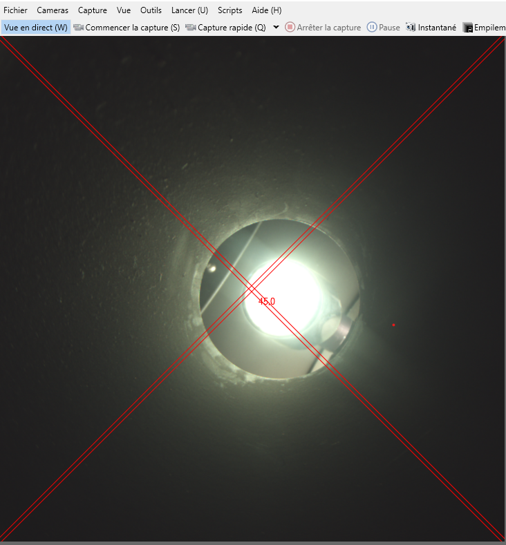

Salut les amis
je suis tombé sur ce tuto et donc je me suis empressé d'essayer :-)
J'ai inséré la 224mc comme indiqué dans mon Skywatcher 254 mais voilà l'image donnée renvoie une image décalée ...
Est ce normal de ne pas avoir le porte occulaire au centre de l'image ?
Du coup est ce que je peux suivre le tuto meme si il y a ce décalage ?
Merci à tous ;-)
L'alignement des optiques d'un Newton avec une caméra
Message par Fabiolat74 » 17 juin 2022, 19:47
Salut dans un premier temps ta camera je suppose que tu la mise dans un support 1,25 et que celui-ci a seulement une vise pour le serrage , ce qui pourrais expliquer le décalage avec le porte oculaire, as tu essayé de la mettre sans serrer, et tourne la sur elle même et voir si le centrage est mieux
Ensuite ton miroir secondaire est légèrement trop a droite par rapport a ta photo et légèrement trop en haut également. imagine une montre et bien faudrais le pousser vers 7H30

Message par sheryo75 » 17 juin 2022, 19:56
17 juin 2022, 19:47
Hello merci à toi 😀
Alors je l ai mis dans le PO les vis ne changent rien et quand je tourne ça reste au même endroit
Effectivement je vois bien que je dois faire la collimation
Mais le fait que ce le P0 ne soit pas centré par rapport à la caméra je me demande si du coup la collimation ne sera pas faussée ....
Message par Fabiolat74 » 17 juin 2022, 20:01
cela vas être difficile par la suite si tu n arrive pas a mieux le centré :think:
