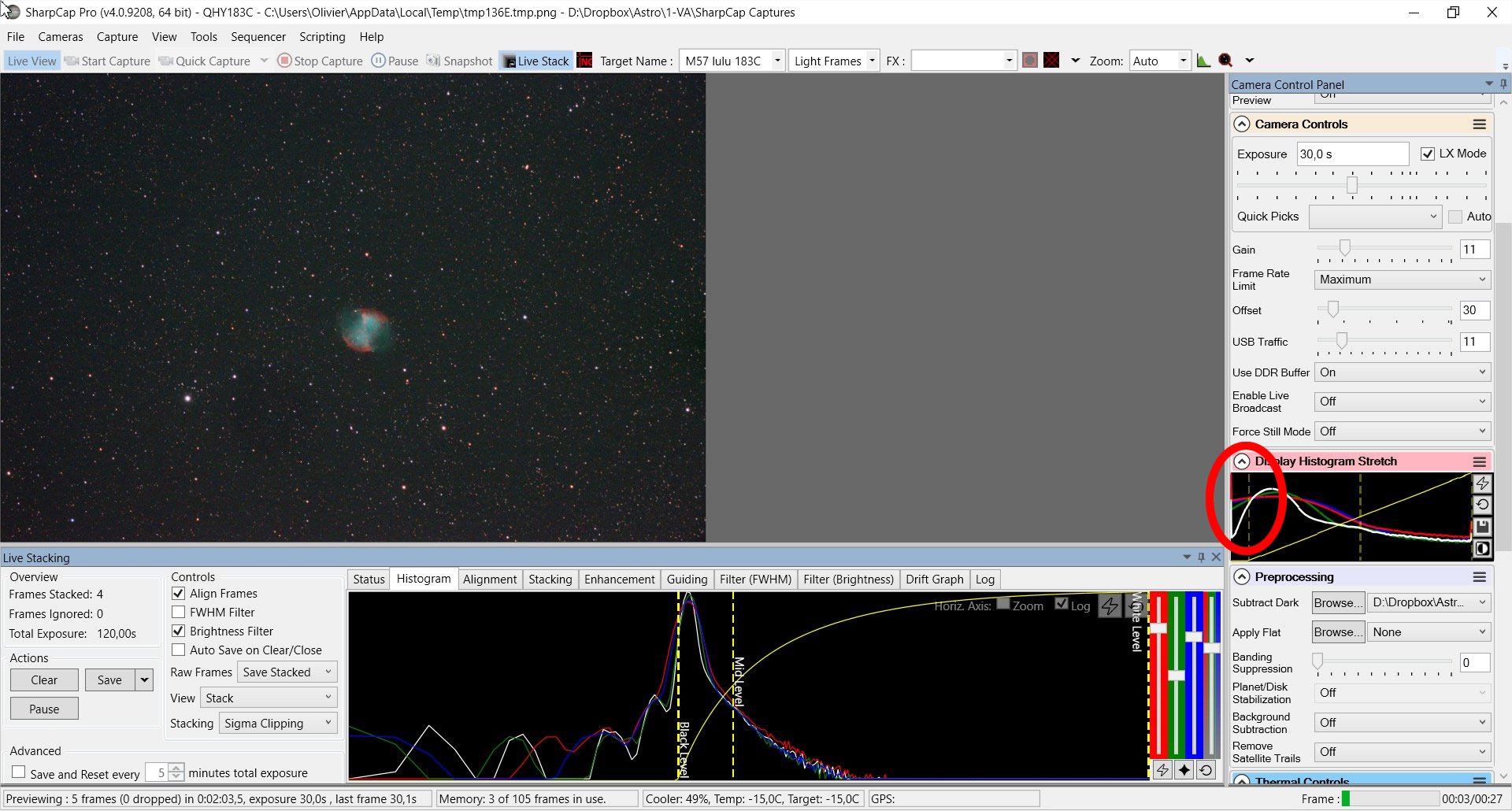

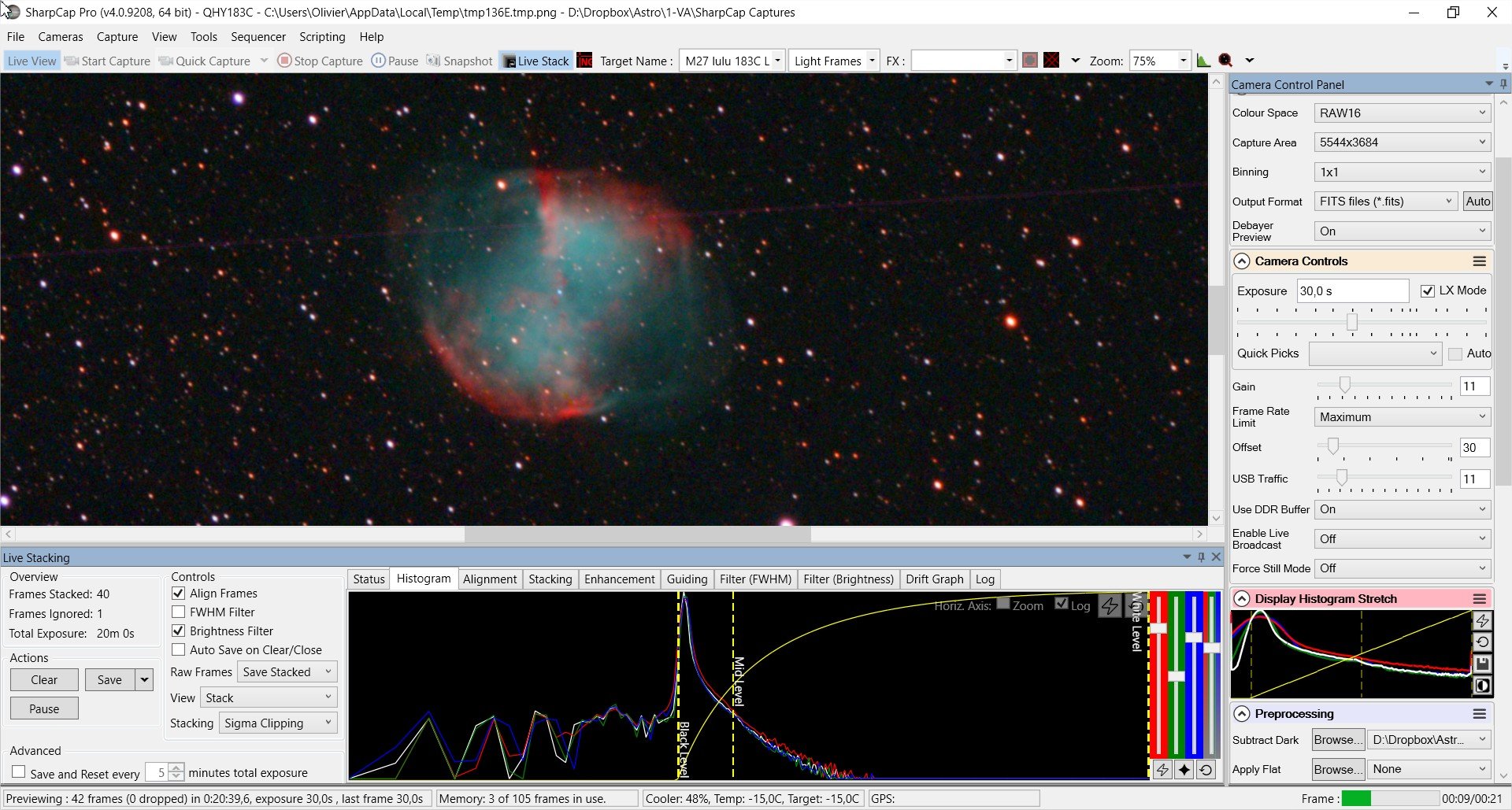

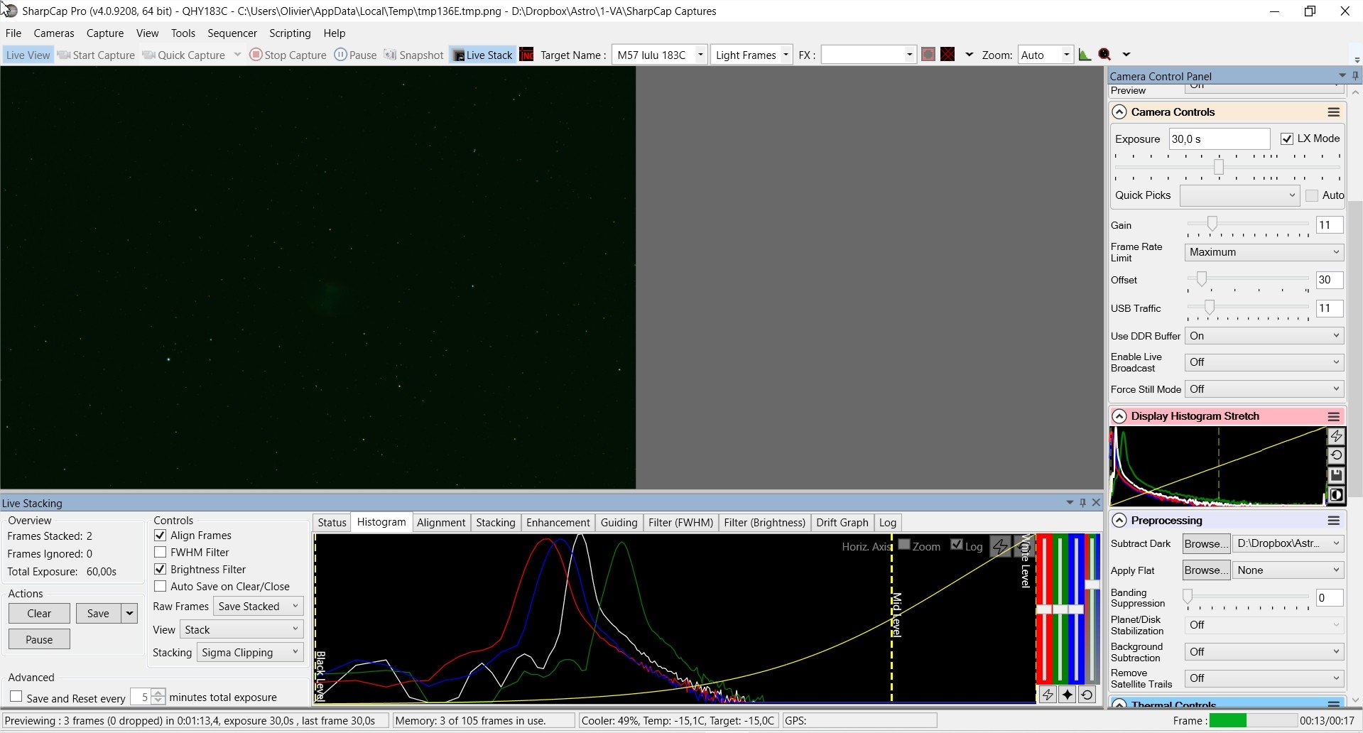

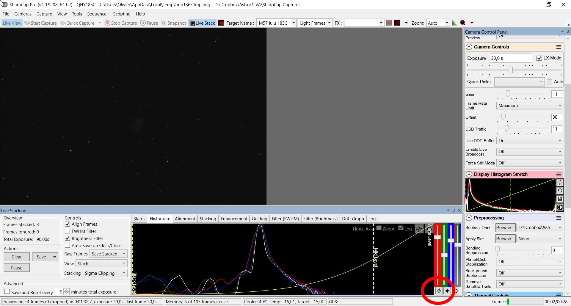

Démo de la méthode Toutoto (ci-dessus) :
Je cible la belle nébuleuse M27, poses de 30s. La première image arrive :
1/ Je clique sur l'éclair en bas à droite pour aligner les couleurs
2/ Je clique sur l'éclair en haut à droite pour caler les "levels" (barres jaunes)
3/ J'avance un peu le Black level du mini histo pour assombrir un peu le fond de ciel (barre à la croisée des lignes, en début de courbe)
4/ En cliquant avec la souris sur les barres de couleur, puis en utilisant les flèches haut/bas de mon clavier, je peaufine la couleur
Et voilà !
(la tendance rouge de l'image provient de mon filtre anti-pollution lumineuse, c'est donc normal et vous n'aurez pas ça sans filtre)

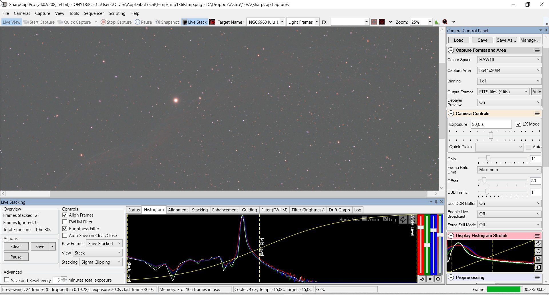

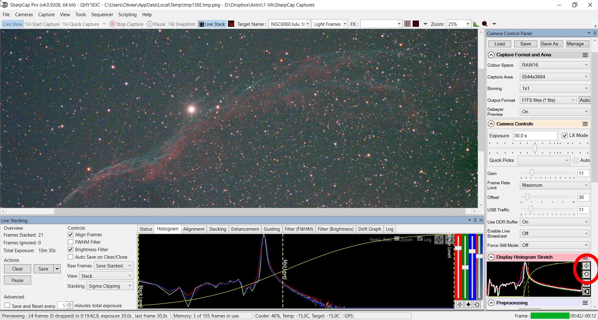

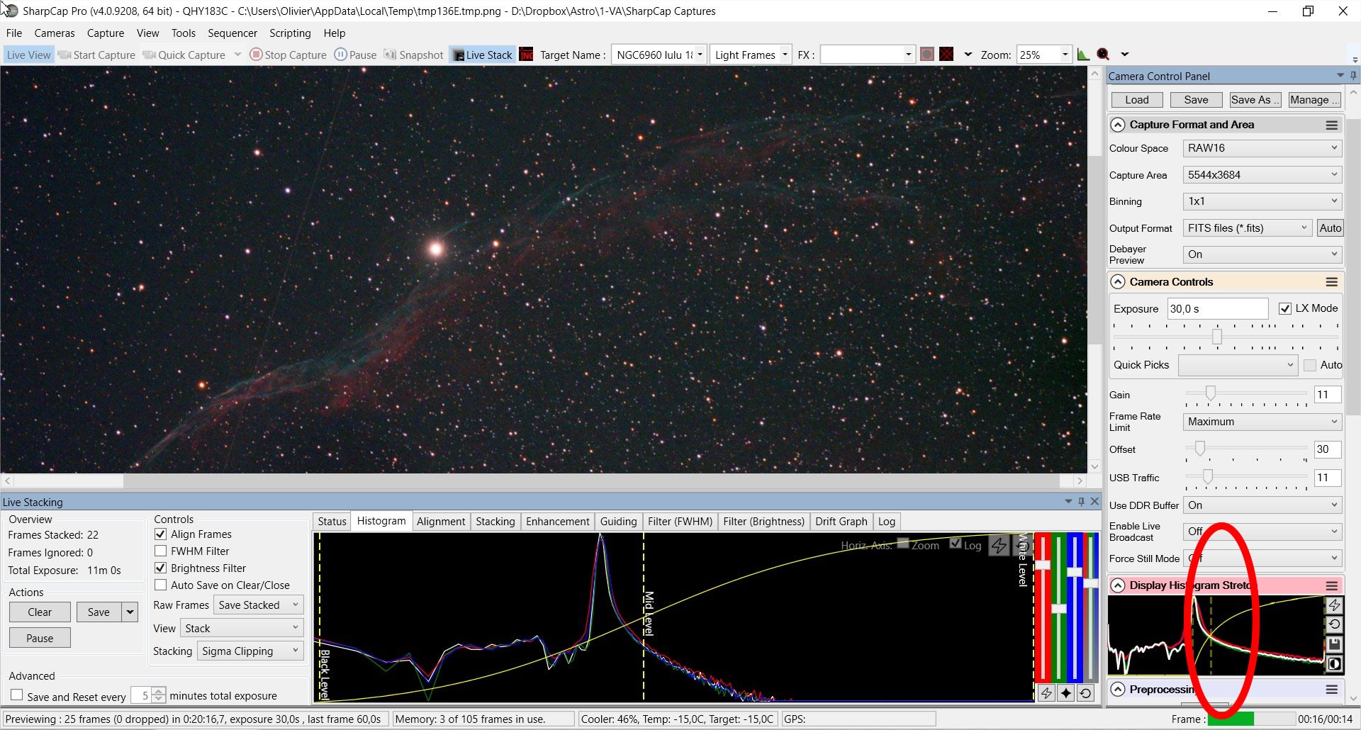

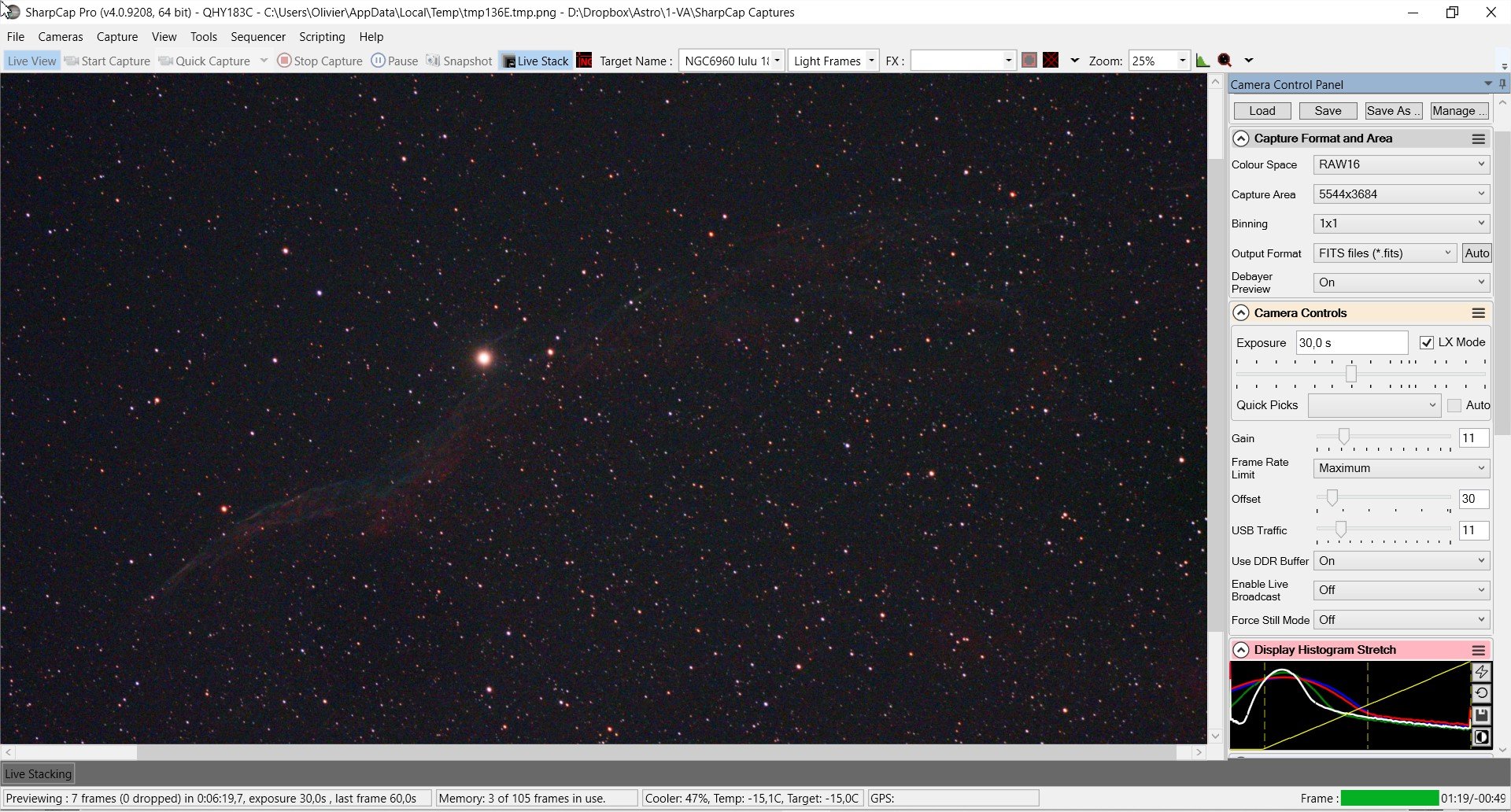

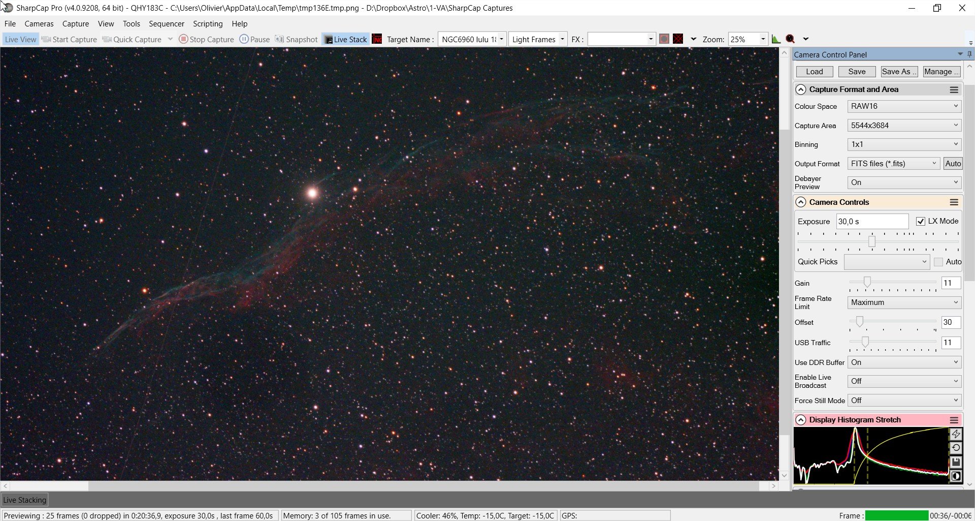

Démo de "Phase 2" (cf. au-dessus)
Exemple avec les Voiles du Cygne (NGC6960).
Après avoir suivi la méthode Toutoto ci-dessus... j'en suis là (10mn de pose) :
1/ Remettre le Black level du grand histo tout à gauche : l'image s'éclaircit...
2/ Cliquer sur l'éclair du mini histo
3/ Régler la luminosité en décalant légèrement le Mid level du mini histo et en avançant un peu le Black level du grand histo
Et voilà !

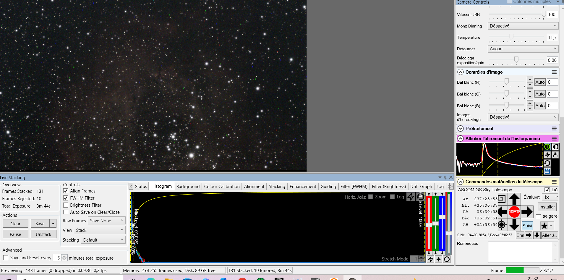

Hello, je test ma première soirée sur sharpcap, j'avais pas mal regardé ce tuto mais forcément ça se passe jamais comme on a prévu, ci-dessous mon écran au bout d'un moment :
Ma question c'est apparemment ma bosse d'histo est bien trop élevé, je gère ça comment?
Ensuite moi je dois tout le temps (j'ai fait 3 cibles ce soir) baisser le niveau de rouge, normal?
N'hésitez pas à me dire si je dois poster ça ailleurs pour éviter de polluer ce post.
Merci d'avance!

- Olivier-Fantasy
- Messages : 10665
[Tuto] Régler les Histogrammes de SharpCap
@Maxmad : essaie la version "tout automatique", qui est juste au-dessus viewtopic.php?p=122658#p122658
Tu fais une image, tu cliques sur l'éclair des couleurs pour les aligner, puis sur l'éclair des niveaux, juste au dessus, pour les régler. C'est tout, rien sur le mini histo (tu mets tout à zéro au début, bien sûr, avec le bouton de la flèche qui tourne en rond).
Tu auras automatiquement une image correcte.
Si ton rouge est trop élevé, cela dépend de ta caméra. Sur ma 2600C, c'est pareil. Un clic sur le bouton de la barre rouge, puis tu le baisses grâce aux flèches de direction de ton clavier (la flèche qui va vers le bas). C'est plus doux qu'à la souris.
Si l'image est trop claire, tu peux rapprocher le "black level" (la barrede gauche) du mini histo, jusqu'à l'endroit où les traits de courbe se croisent.
Tout ça est dans le tuto ci-dessus
Bonjour
Pour le grand histo, tu devrais cocher la case "log"
