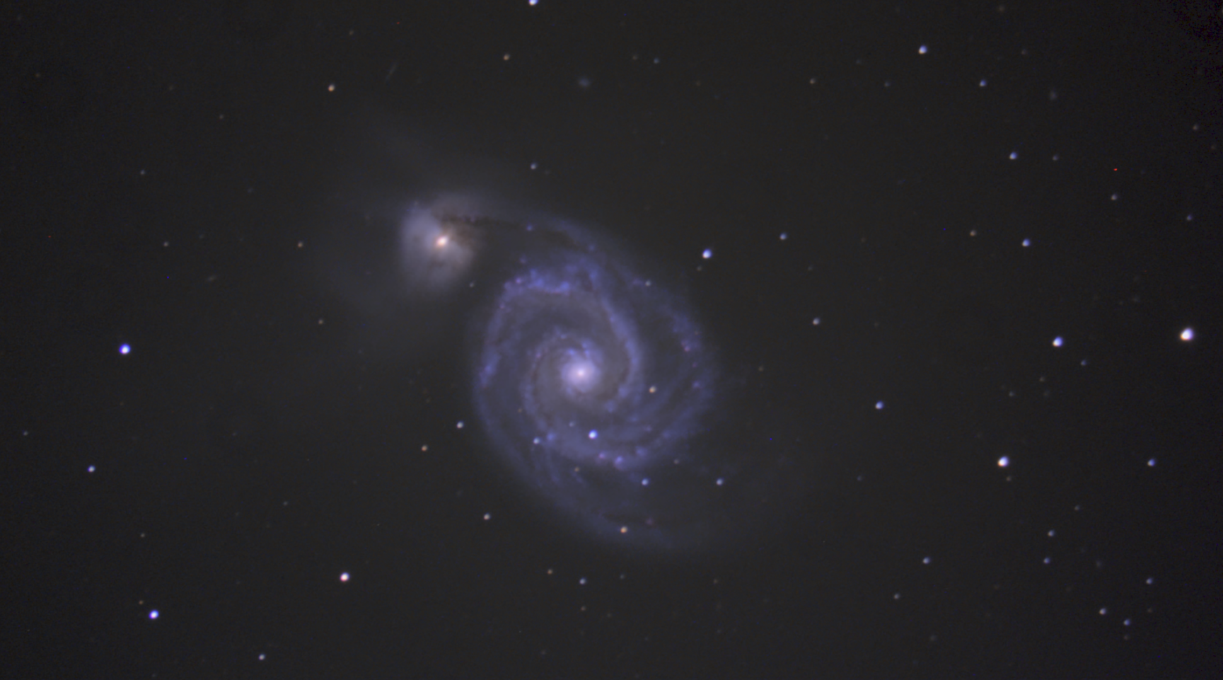

Je n'ai aucune idée de ton niveau, du coup, un traitement basique Siril+Lightroom sur M51, si ça se trouve tu fais déjà mieux
Siril (je ne sais pas ce que tu maitrises, il y a pas mal de tutos pour ces opérations qui sont assez basiques)
- recadrage pour enlever les bordures noires
- extraction du gradient
- étalonnage des couleurs (ou pas, ça vire pas mal des couleurs originales)
- transformation asinh
- transformation de l'histogramme
- suppression du bruit vert
- déconvolution (que j'aimerai bien réussir à mieux régler)
- réduction de bruit
- saturation
En sortie de Siril, ça donne ça (sans l'étalonnage des couleurs)
Fignolage sous Lightroom
- Clarté boostée
- Saturation idem
- Jeu sur les courbes pour noircir les noirs/tons sombres et éclairer les tons clairs/Hte Lumière
- tentatives d'améliorer la netteté, mais avec Lightrooom c'est pas gagné
