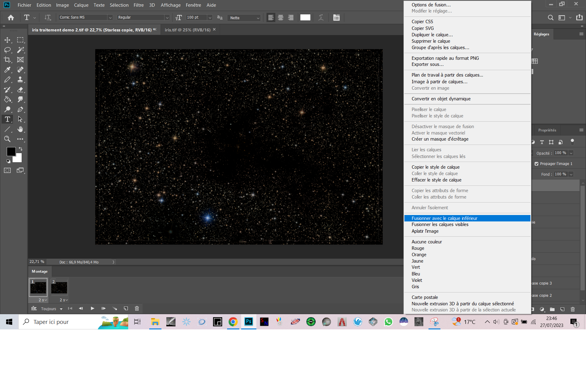

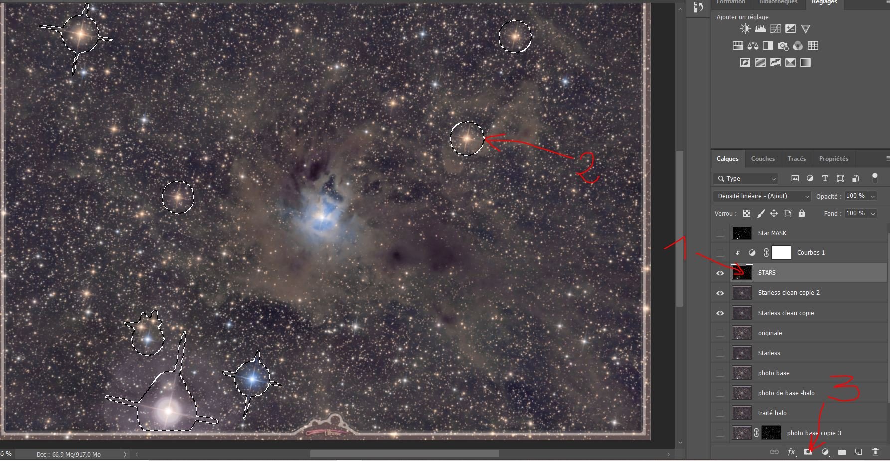

2) ouvrir la Starless et l'image originale sous PS, chacune dans un calque séparé. Faire une copie de la Starless.
3) nettoyer la Starless des plus gros halos d'étoiles avec l'outil "correcteur localisé". On l'appellera Starless Clean. Dans tous les cas, ça sera la base de notre nébuleuse "propre", sur laquelle on rajoutera les étoiles plus ou moins améliorées. ATTENTION: lors du nettoyage manuel avec le "correcteur localisé" bien vérifier qu'on supprimer un halo d'étoile et pas une nébuleuse, en faisant "clignoter" le calque d'origine et la starless !
exemple de la manip:
4) Garder une copie de la Starless et de la Starless clean.

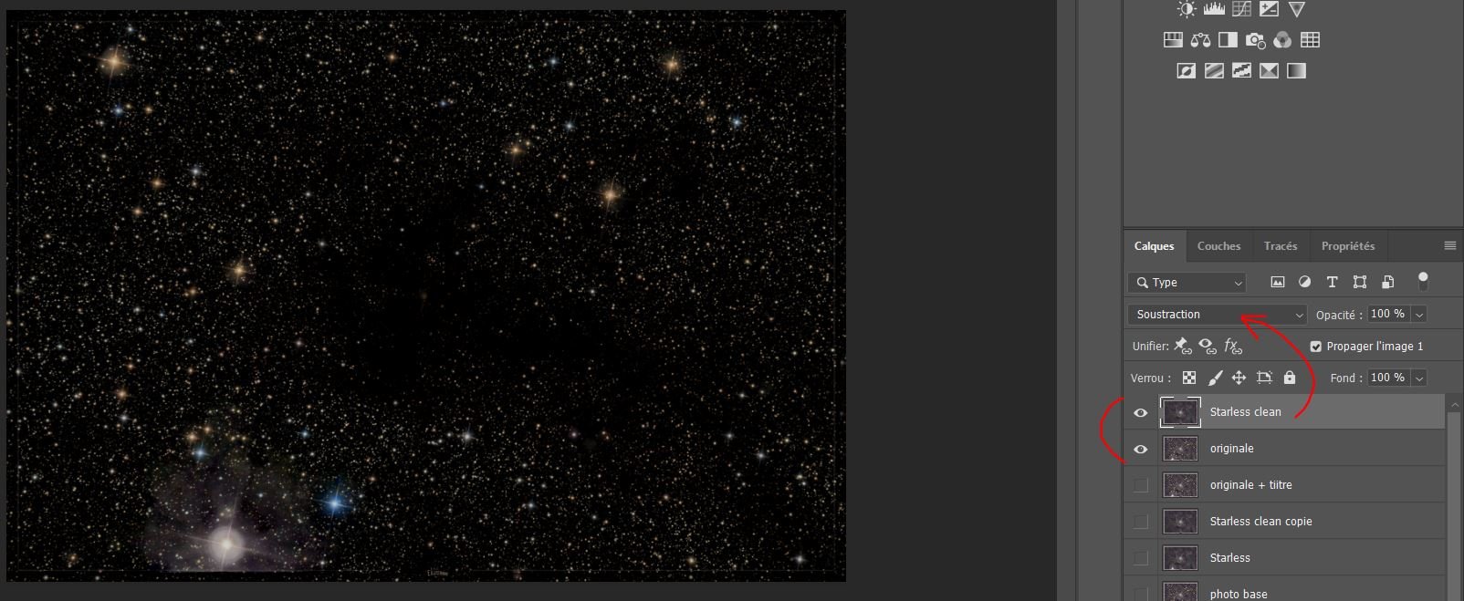

5) soustraire l'image Starless de l'image normale pour obtenir une image des étoiles seules
Ici on choisit de soustraire la Starless "sale" donc avec les halos très présents. Ca a l'avantage de supprimer les halos. Mais pour la grosse étoile, c'est pas glop. Comme elle est quasi confondue avec son halo, tout disparaît.
6) fusionner la Starless en mode soustraction avec le calque inférieur (Originale)
Il n'est pas interdit de renommer le calque obtenu "Stars". Enfin si vous voulez vous y retrouver plus facilement.

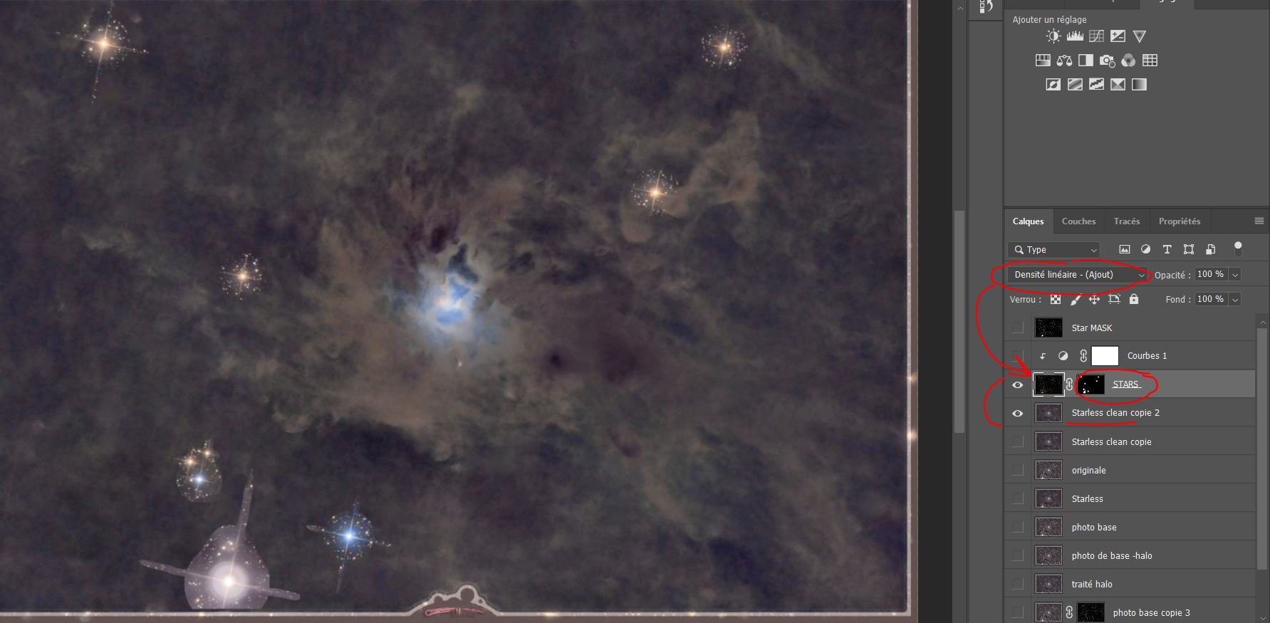

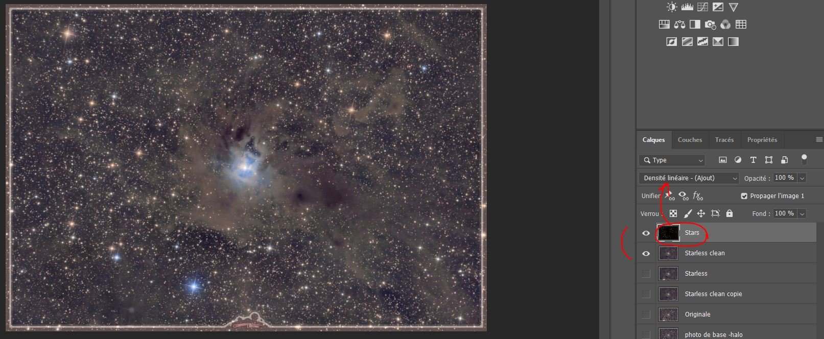

7) Rajouter l'image d'étoiles obtenue sur la starless clean.
Pour ce faire, passer le calque "Stars" en mode "Densité linéaire - (Ajout)". Dans leur extrême bonté, les développeurs de PS ont appelé la soustraction: soustraction. Mais ils n'ont pas daigné faire de même pour l'addition. Ils ont cependant cru bon de compléter par le mot "Ajout". Ouf!
8) on remarque en zoomant que les étoiles bavent encore.

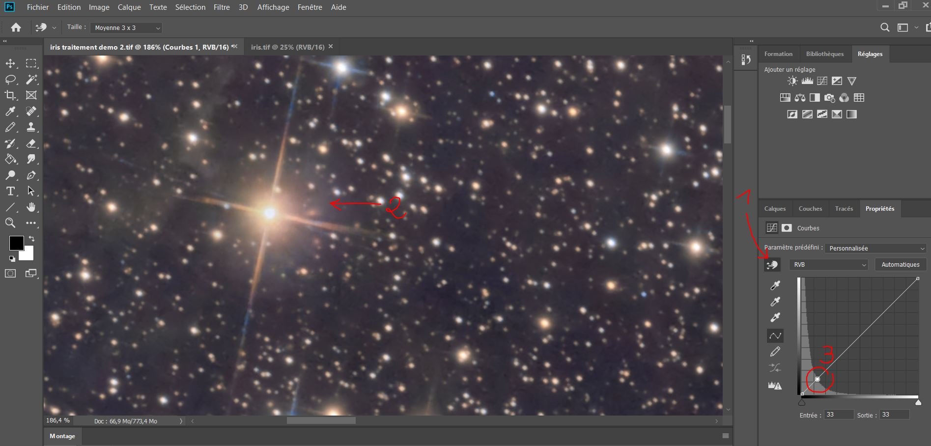

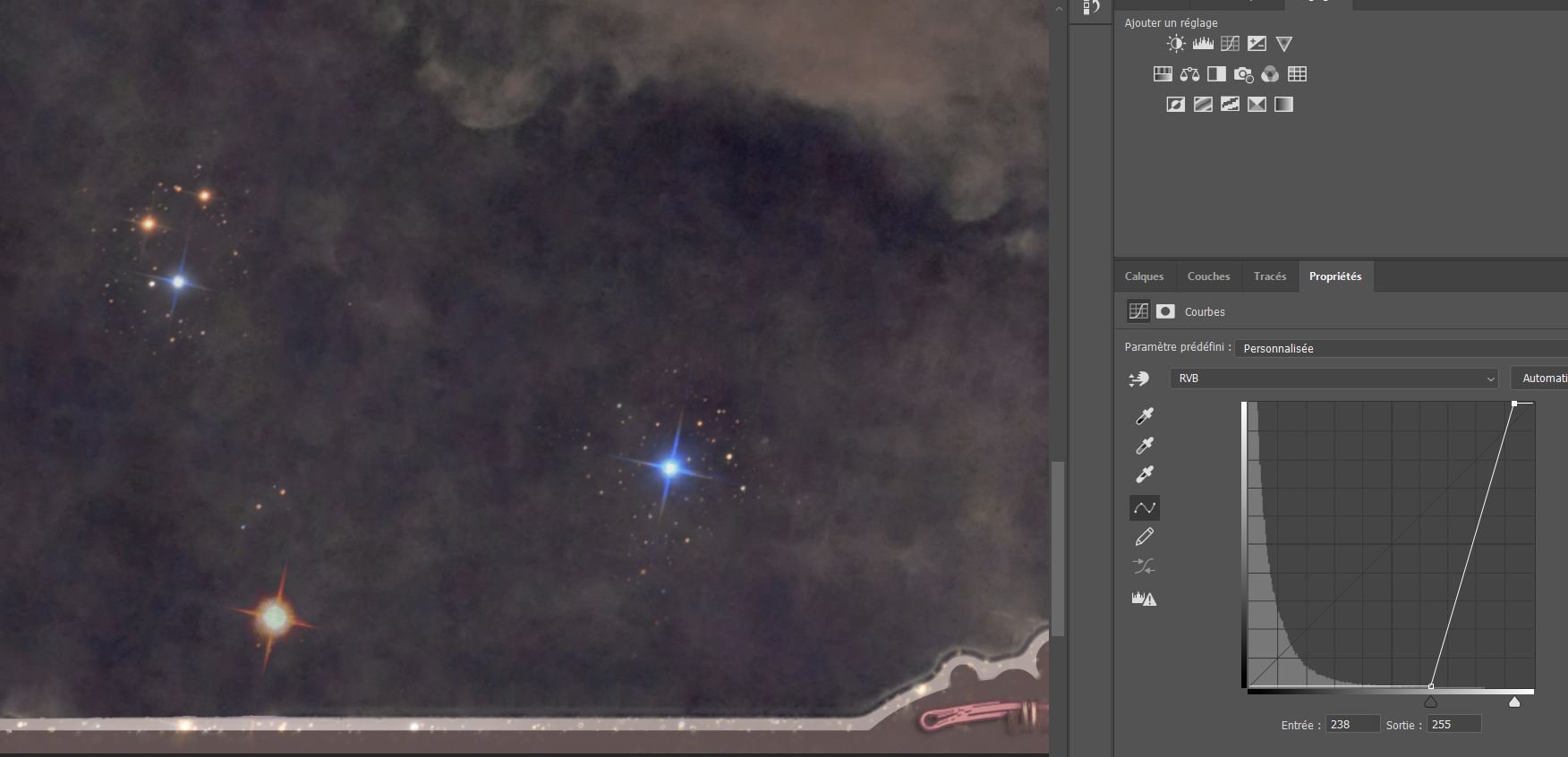

9) on peut réduire encore la diffusion en retouchant l'histrogramme du calque d'étoiles.
créer un calque de réglage de type "courbes".
Le rendre applicable seulement au calque inférieur (Stars).
Pour ce faire, sélectionner le calque de réglage "courbes". Appuyer sur la touche Alt. Placer le pointeur de la souris entre les deux calques. Une icône en forme de flèche de renvoi apparaît. Un clic gauche entre les deux calques. Et hop, le calque de réglage ne s'appliquera qu'au calque juste dessous.
Ouvrir le calque de réglage avec un double clic gauche, là: Cliquer sur l'icone main (1). Le pointeur de souri se transforme en pipette. Cliquer avec la pipette dans la zone de halo qu'on souhaite réduire (2). Un point apparaît alors sur la courbe de réglage de l'histogramme (3).
Avec la souri, déplacer ce point particulier de la courbe verticalement vers le bas jusqu'à obtention du résultat souhaité.
Pour annuler l'opération c'est ici:

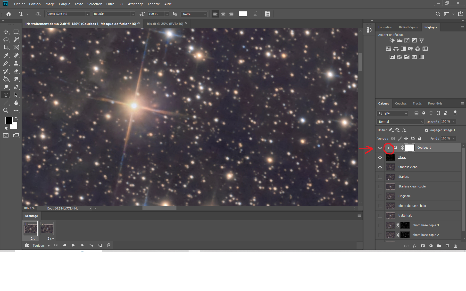

10) reste à fusionner le calque de réglage, le calque star et le calque Starless Clean. Mettre les 3 en visible. Les autres en invisible.
Puis faire un clic droit dans la zone des calques pour ouvrir le menu déroulant des commandes. Choisir "fusionner les calques visibles".

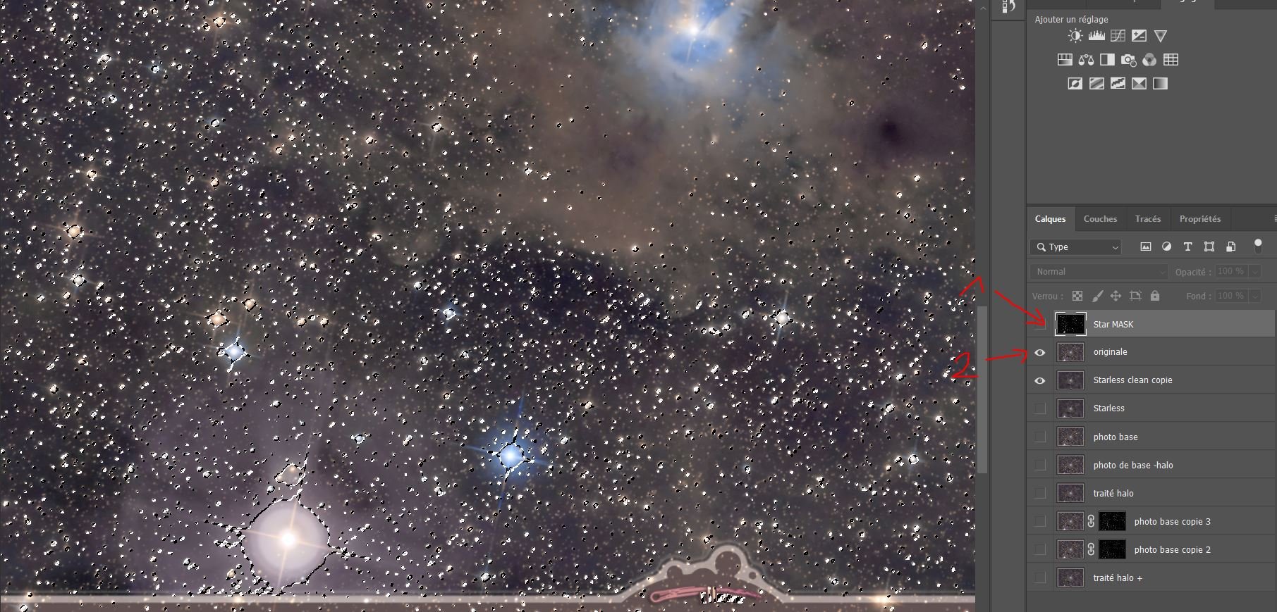

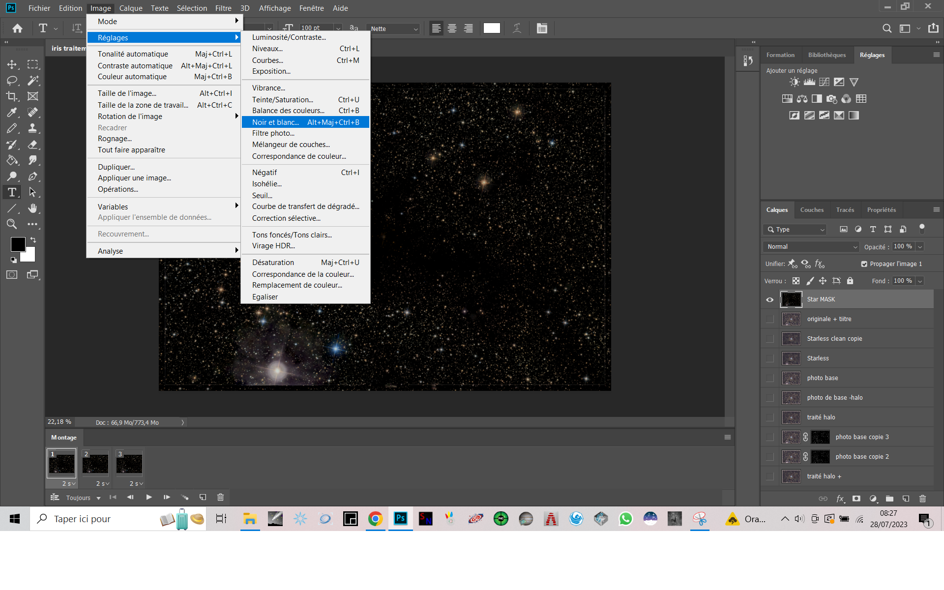

1) on repart avec les photos du tuto précédent. Cette fois on soustrait la Starless CLEAN de la photo originale.
Ca permet de conserver les halos autours des grosses étoiles.

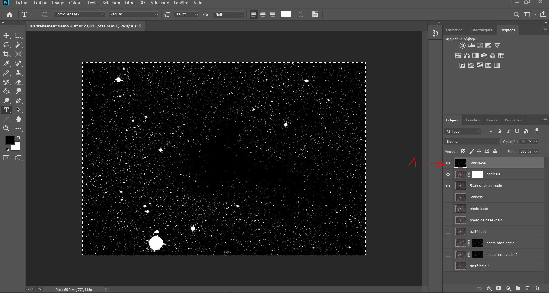

2) on fusionne le calque Starless Clean en mode soustraction avec le calque inférieur (originale).
Au passage on renomme le résultat Star MASK

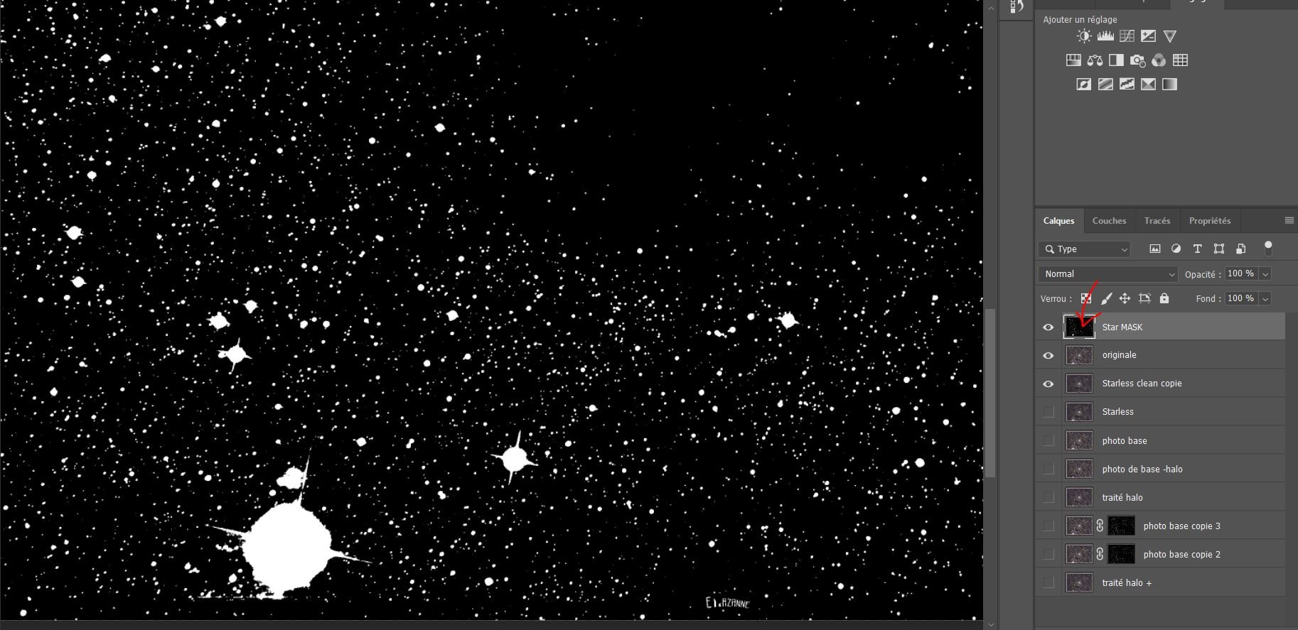

3) On le passe en noir et blanc
Ca donne ça:

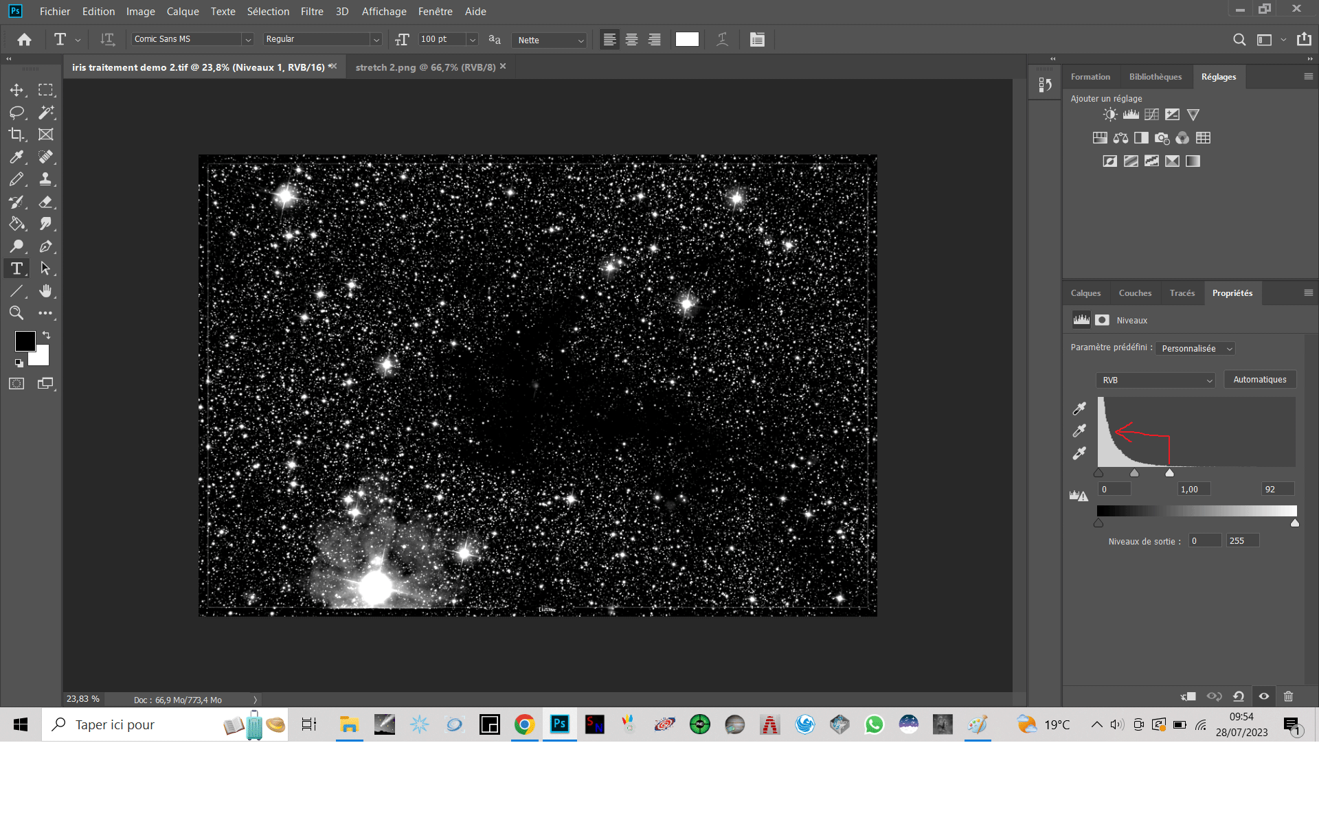

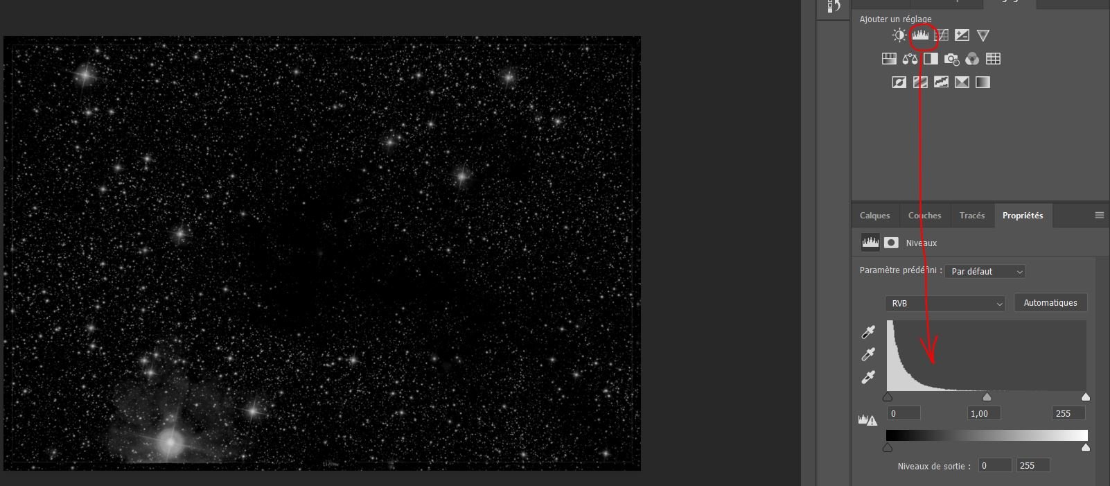

4) on applique un calque de réglage de niveau sur le calque Star MASK.
5) on étire éhontémment l'histogramme en poussant vers la gauche le niveau blanc pour saturer les zones d'étoiles au maximum. On pousse à l'inverse le niveau gris puis le noir vers la droite pour supprimer les nuances intermédiaires afin d'avoir un contour d'étoiles et/ou de halo le plus net possible. Plus on pousse le curseur des tons clairs vers la gauche, plus ça agrandit la zone des étoiles. C'est déjà un moyen de sélectionner la taille des étoiles qui nous intéressent: plus on amène l'ensemble des curseurs vers la gauche, plus on sélectionne toutes les étoiles y compris les plus petites. A l'inverse, avec les curseurs vers la droite, on sélectionne les plus grosses. On peut ensuite faire des soustraction des calques de sélection d'étoiles pour retrouver uniquement celles qui nous intéressent.
Fusionner le calque de réglage de niveau avec le calque d'étoiles blanches.
Ca donne ça (cliquer sur l'image si le GIF ne se lance pas tout seul):

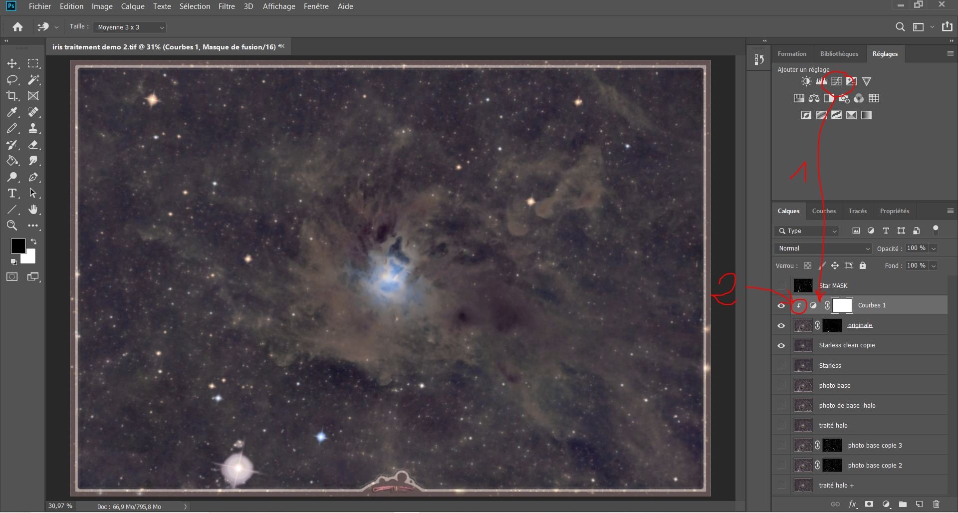

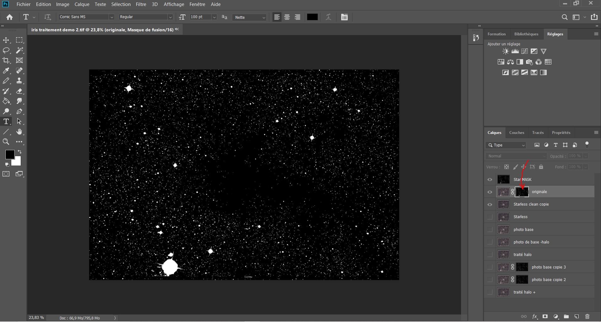

A ce stade, on a déjà un calque qu'on peut transformer simplement en masque si on veut en le copiant et le collant dans un masque.
pour ce faire, sélectionner l'image originale (1). Cliquer sur l'icone créer un masque vectoriel en bas (2). Un masque apparaît lié au calque sélectionné (entouré en rouge).
Ensuite, sélectionner le calque "Star MASK" (1). Puis faire Ctrl+A pour tout sélectionner et enfin Ctrl+C pour copier ce calque dans le presse papier.
Maintenant il faut user d'une ASTUCE pour coller le contenu du calque "Star MASK" dans notre masque, resté jusqu'ici tout blanc.
APPUYER SUR LA TOUCHE ALT ET LA MAINTENIR APPUYEE.
Faire un clic gauche dans le masque blanc.
RELACHER LA TOUCHE ALT.
Ctrl+V pour coller le contenu du presse papier (notre calque d'étoiles blanches) dans le masque ainsi sélectionné.

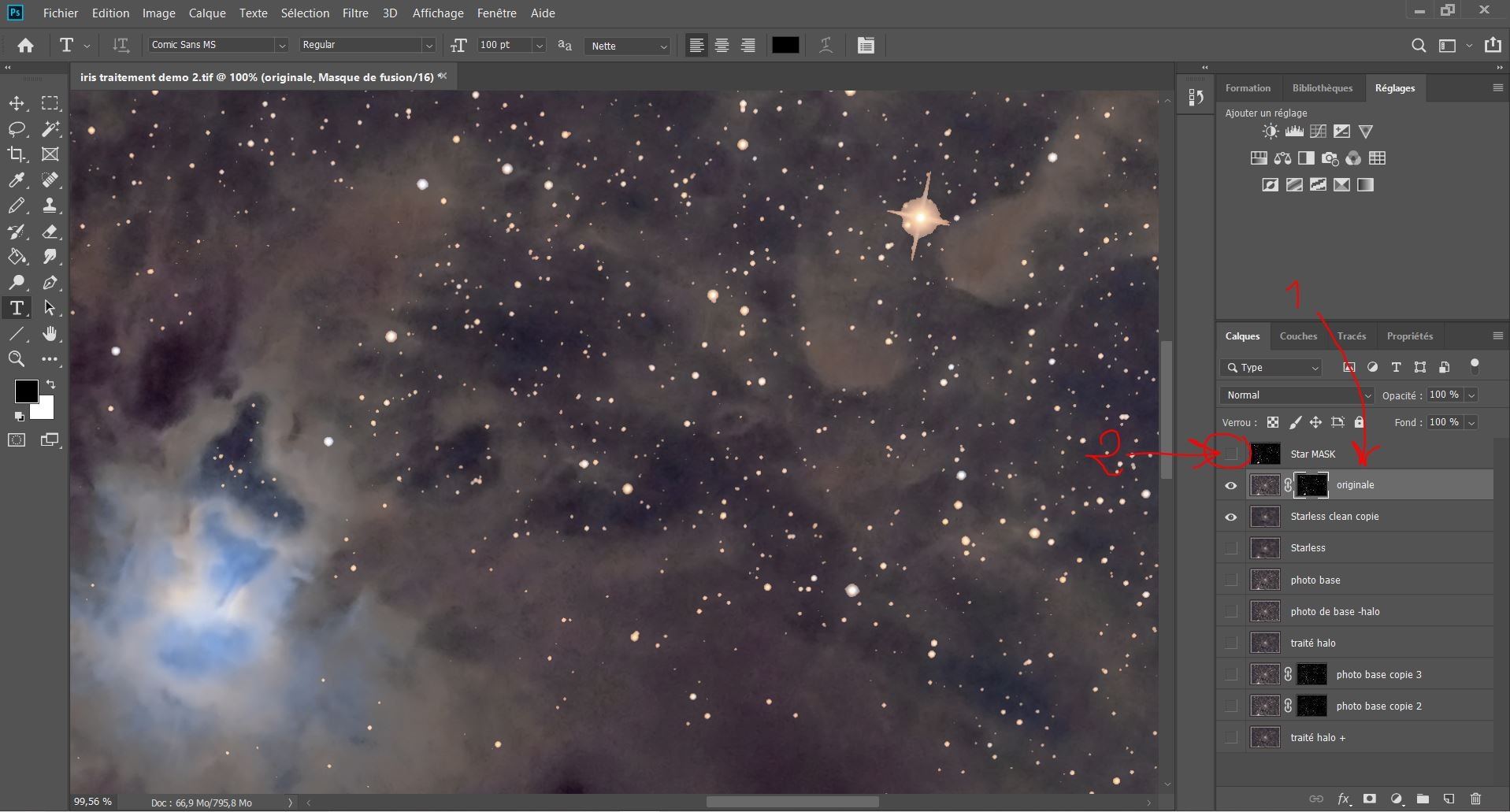

Ca donne ça:
A ce stade, on est encore dans le masque. On peut le modifier avec des sélections (lasso, baguette magique,...), peindre des zones blanches en noir avec le crayon ou au contraire rajouter des zones blanches si on veut. Tout est permis suivant les besoins.
Enfin cliquer sur n'importe quel calque pour sortir du masque (1) et supprimer la visibilité du calque "Star MASK" (2).
On obtient en fond la Starless CLEAN et en superposition les étoiles de la photo d'origine. Mais c'est pas top car les contours de notre masque sont bien visibles. Ca fait un collage maladroit.

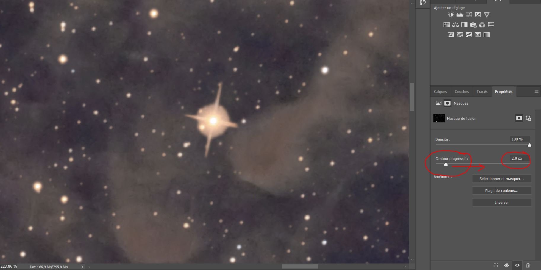

on peut adoucir les bords du masque en les floutant.
Sélectionner le masque avec un double clic dessus.
Puis pousser le curseur "contour progressif vers la droite" par exemple vers 2 pixels.

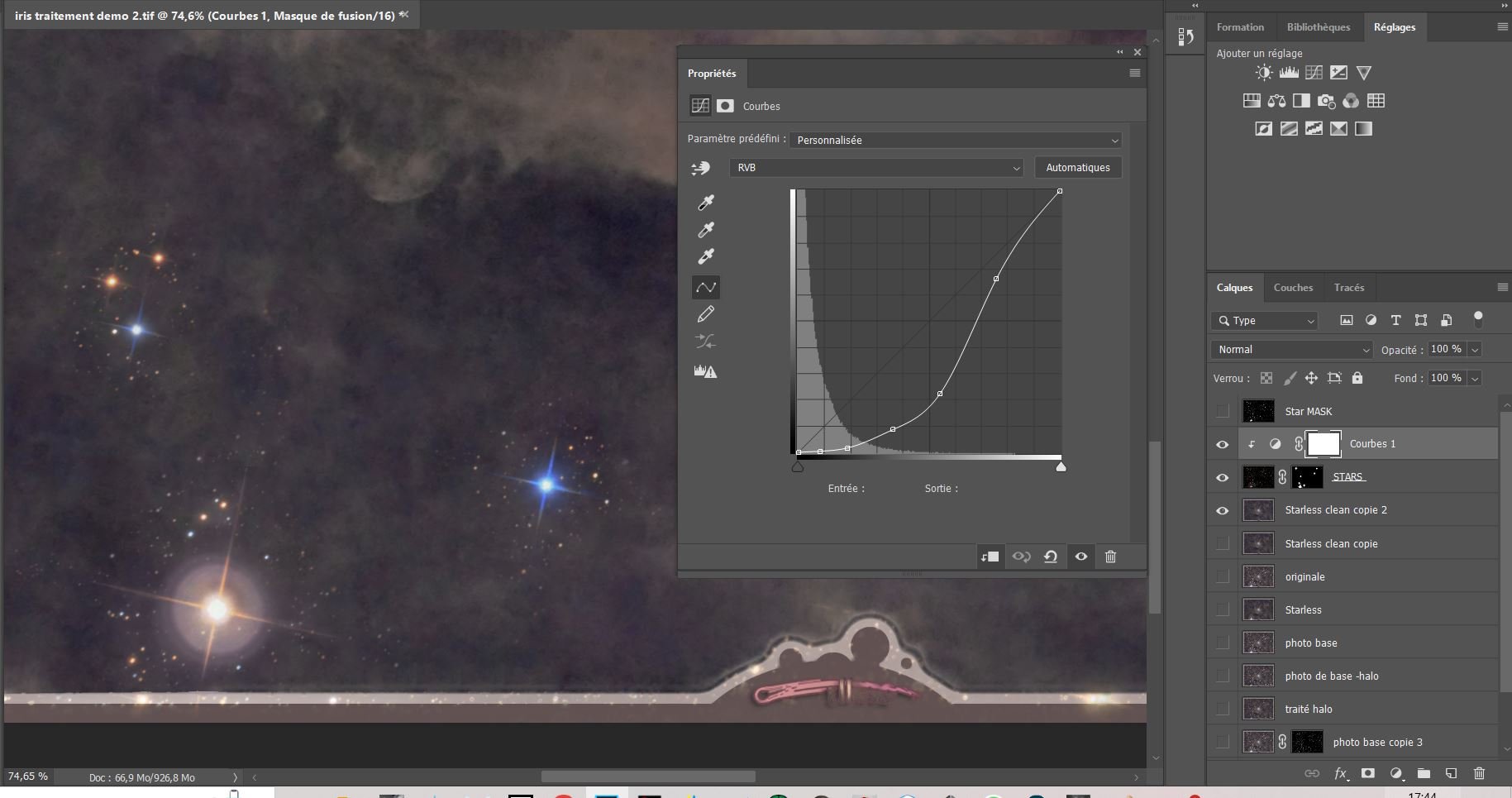

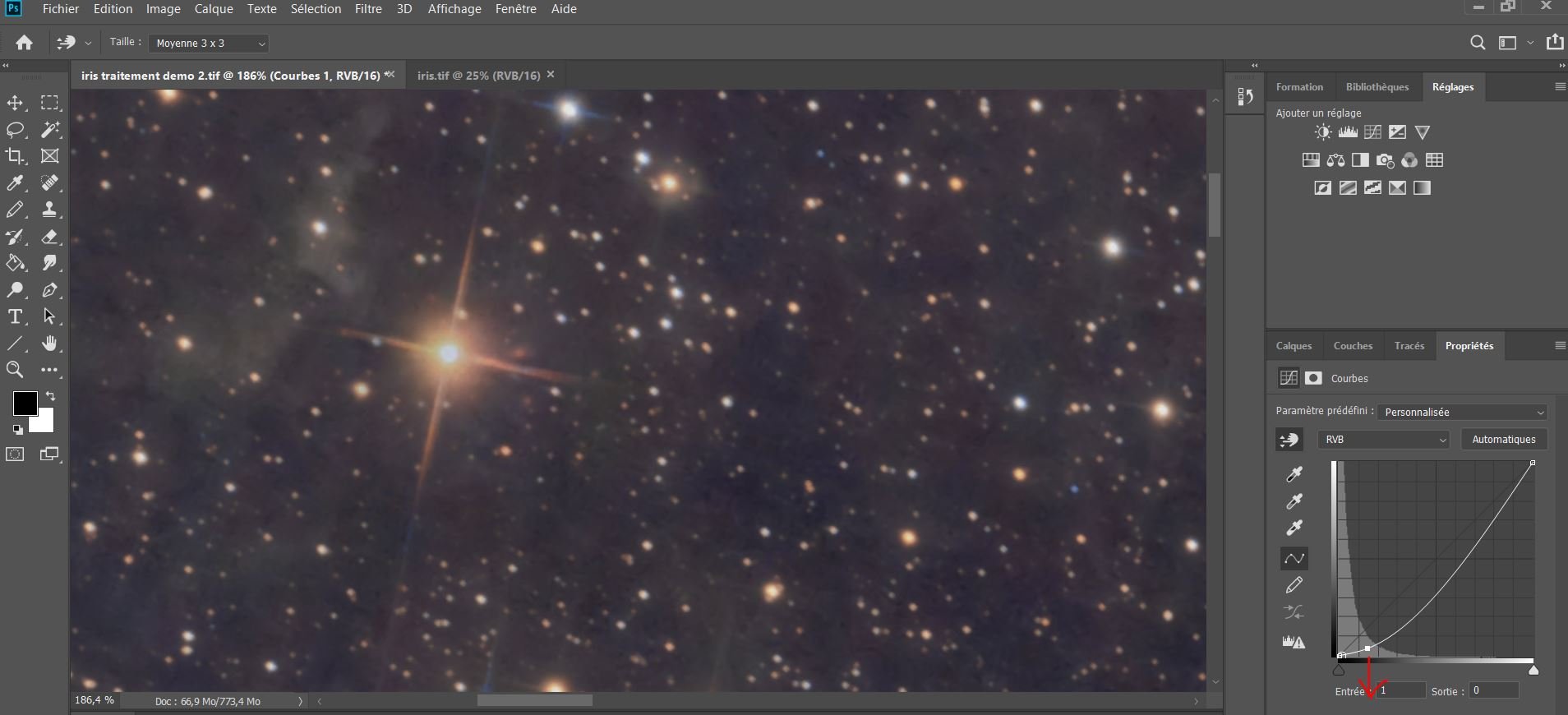

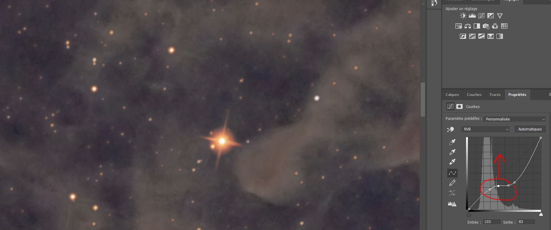

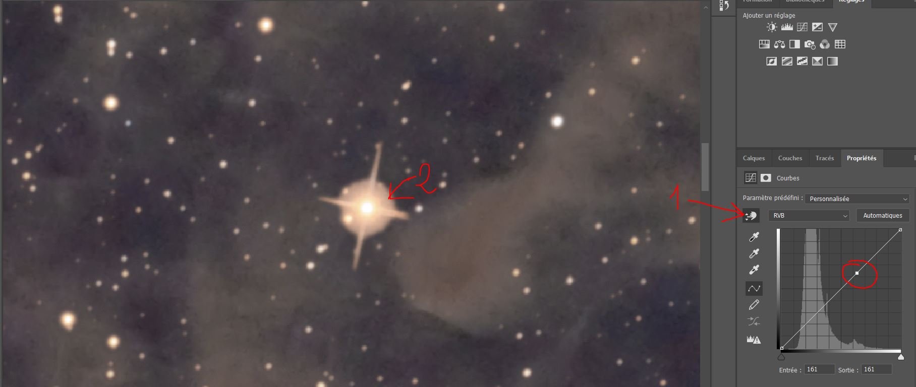

Ensuite appliquer un calque de réglage "courbes" sur l'orginale masquée (1). Pour que le calque de réglage ne s'applique qu'au calque inférieur, utiliser la touche ALT et glisser la souri entre le calque de réglage et le calque inférieur. La flèche de liaison apparaît. Puis un clic entre les deux (2) pour lier le calque de réglage au calque inférieur.
Ensuite on ouvre le calque de réglage par un double clic ici:

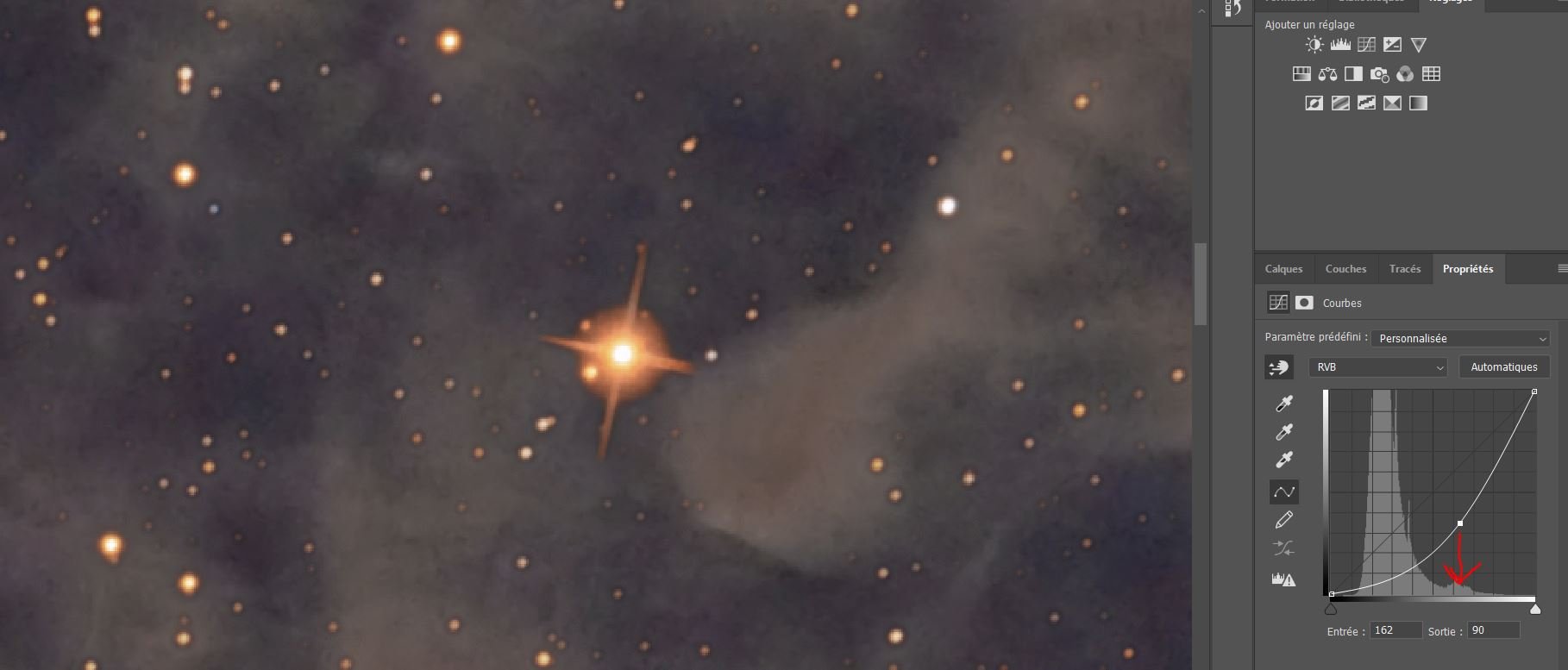

Ensuite on clique sur la main (1). On pointe avec la pipette le bord du halo d'une étoile (2). Le point correspondant apparaît sur la courbe de réglage de niveau.
Plus qu'à abaisser ce point de réglage au niveau désiré.
mais ça fait apparaître un léger un halo noir autour des étoiles notamment si on abaisse beaucoup le curseur et surtout sur les petites.
On peut alors compenser ça en sélectionnant à nouveau avec la pipette les tons sombres dans les halos noirs et en redressant la courbe des tons sombre pour les éclaircir au niveau de la photo environnante.

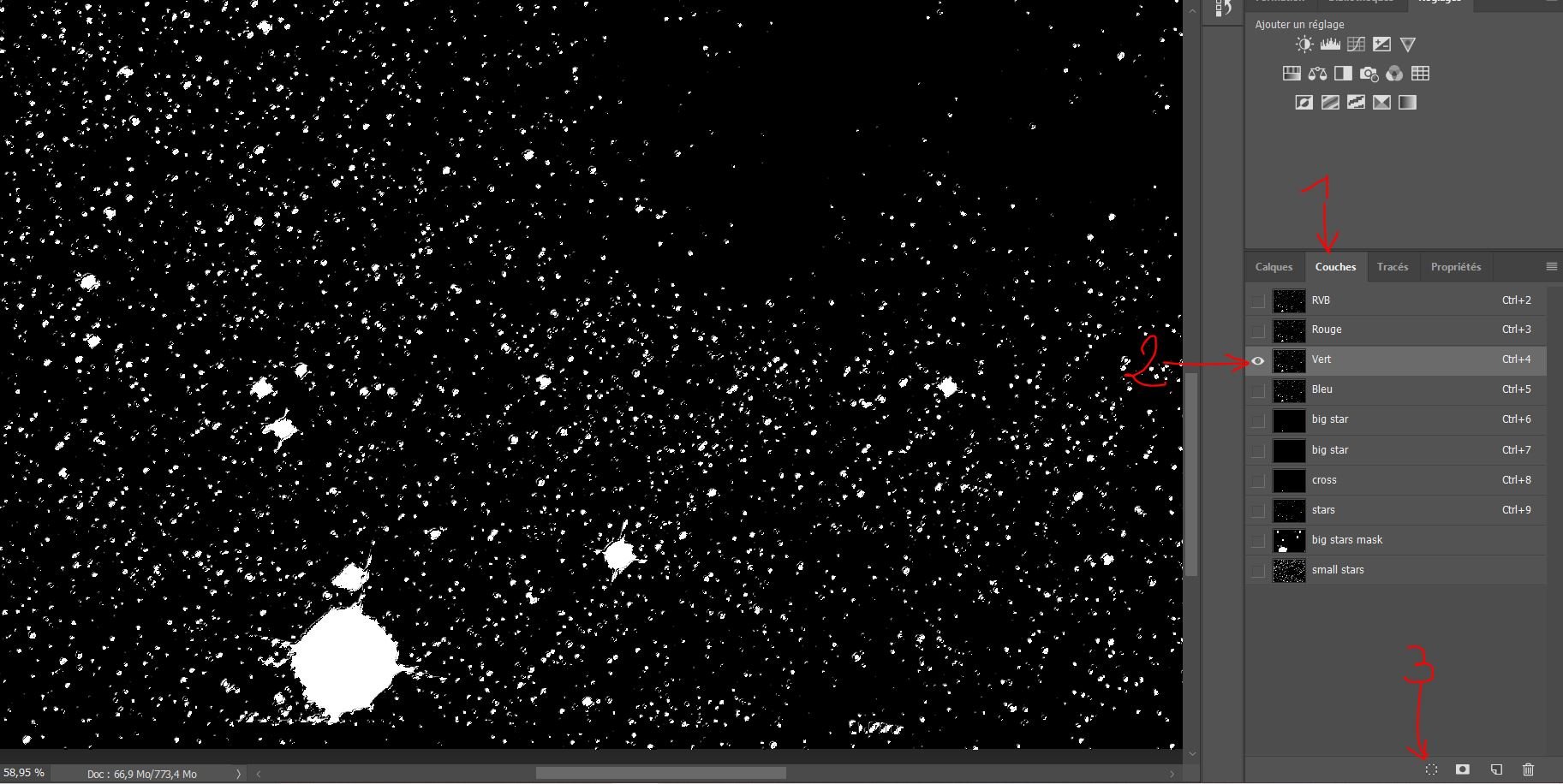

6) on clique dans l'onglet couche (1). Comme on est sur un calque en noir et blanc on peut sélectionner n'importe quelle couche par exemple la verte (2). Et on clique enfin tout en bas sur "récupérer la couche comme sélection" (3). Ca nous sélectionne toutes les zones blanches correspondant aux étoiles.
l'avantage par rapport à la méthode précédente c'est qu'on peut utiliser divers outils pour modifier la sélection avant d'en faire un masque.
7) revenir en mode normal en cliquant sur la couche RVB (1) puis sur l'onglet calque (2).
8) supprimer la visibilité du calque "Star MASK"
Là on commence à percevoir toute la puissance du truc. On voit notre sélection et les étoiles et on va pouvoir trafiquer cette sélection en voyant ce qu'on fait.

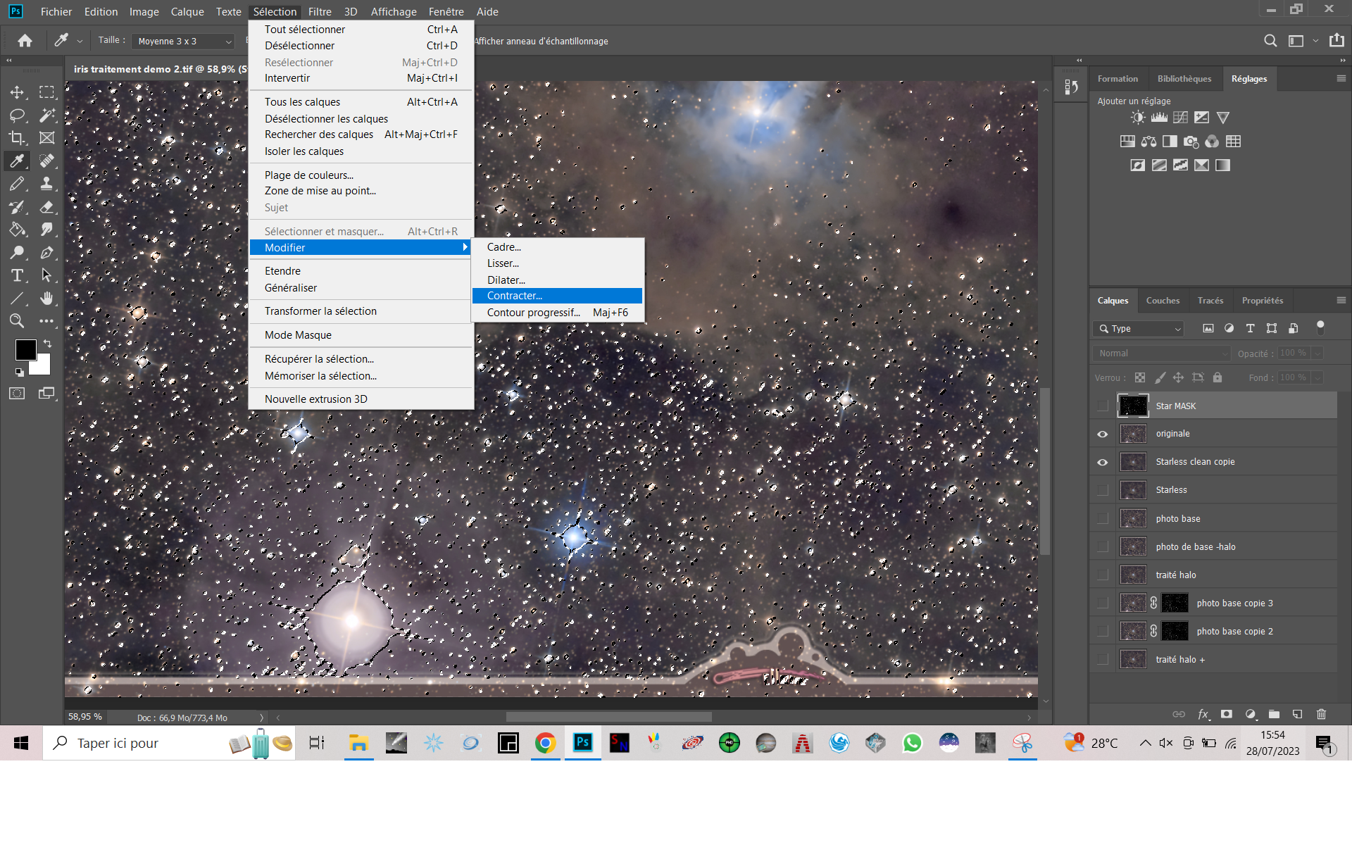

9) aller dans le menu sélection => modifier la sélection => contracter
10) choisir un nombre de pixel puis appuyer sur OK. On peut choisir un nombre de pixel élevé au début (10 par exemple). Puis répéter l'opération avec un plus petit nombre de pixel (2 par exemple), jusqu'à n'avoir plus que les grosses étoiles sélectionnées. Cette méthode est intéressante si on a beaucoup d'étoiles à sélectionner. C'est pour cette raison que je la montre. Sinon on peut aussi les sélectionner une à une avec la baguette magique.
11) maintenant on peut dilater la sélection: sélection => modifier => dilater. Dans cet exemple, j'ai choisi 100 pixels.
Ca donne ça:
Bon là on a déjà des bonnes bases mais il apparaît que le traitement qui réussit aux halos des grosses étoiles déplait aux petites.
On va donc apprendre un autre méthode de création de masque qui permet plus de souplesse dans la sélection des étoiles.
On recommence tout à l'étape 5. On en était là:
Le tuto continue plus bas car j'ai dû atteindre la limite d'un message. Plus rien ne rentre...

TUTO: Réduction d'étoiles et halo sous PS
SUITE TUTO: le masque d'étoiles sous PS.
12) puis sélection=>modifier=> lisser => 50 pixels. Ca va arrondir les sélections. On peut aussi modifier certaines parties à la mano avec le lasso ou la baguette magique.
13) A ce stade on a intérêt à mémoriser la sélection dans le menu Sélection => Mémoriser la sélection => lui attribuer un nom parlant et OK.
14) sélection du calque STARS (voire TUTO précédent) issu de la soustraction de la starless clean d'avec l'original (1). Vérifier qu'on a bien la sélection de grosses étoiles affichée (2). Clic sur créer un masque en bas (3).
Ca donne ça:
15) Appliquer ce qu'on a appris précédemment: flouter les bords du masque et appliquer un calque de réglage "courbes" au calque STARS. Ajuster les courbes et le flou pour obtenir le résultat désiré.
Exemple:
On peut parfaire la plus grosse étoile en lui appliquant un masque à elle seule et des réglage particuliers.
Ca peut donner ça. Mais pour lui ramener ça superbe avec ces belles aigrettes c'est pas évident car elle est gravement atteinte. On peut y arriver avec un masque pour le halo, un autre pour les aigrettes et divers mixages.
Reste qu'il faut s'occuper des petites étoiles.
Là vous avez toutes les armes pour le faire.
Récupérer le claque qui a servi au masque d'étoiles.
Sélectionner les zones des grosses étoiles avec la baguette magique par exemple.
Dilater un peu la sélection de 3 pixels.
Passer la sélection en noir avec le crayon en taille maxi.
On se retrouve avec un calque où seules les petites étoiles sont en blanc.
Utiliser ce calque pour en faire un masque.
Il se trouve qu'appliquer ce masque sur la photo d'origine fonctionne mieux que sur le calque d'étoiles seules, en tout cas pour cette photo.
Faire aussi un masque pour récupérer le centre de l'Iris qui n'a pas besoin de retouche sur la photo d'origine.
Une fois le tout assemblé ça peut donner ça:
Voilà plus qu'à vous lancer dans votre propre cuisine !
Bon ciel.
