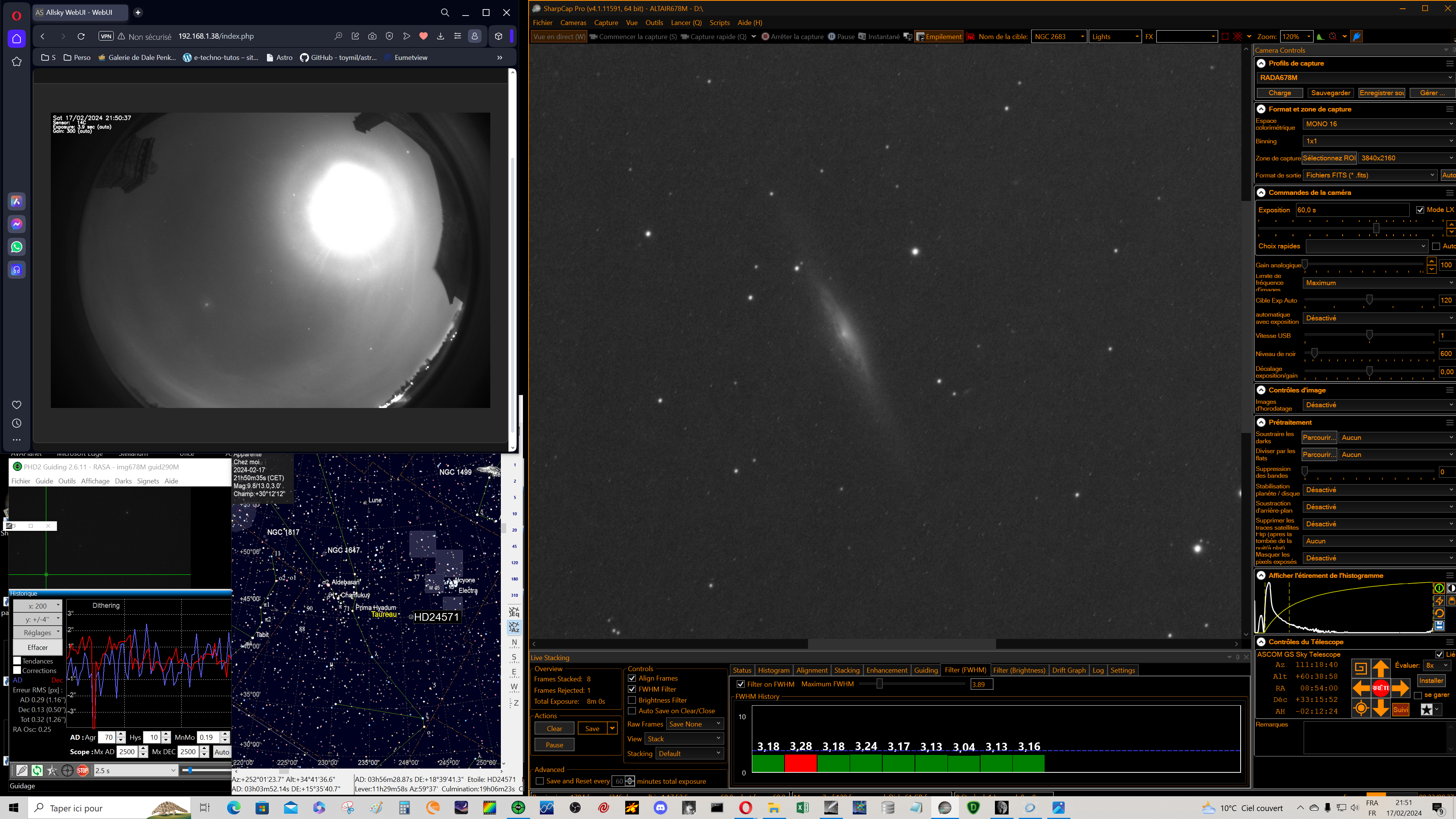

Je viens de passer de 5 s à 60 s tout en restant sur la même cible, gain au mini par contre.
3.18 3.28 3.18 3.24 pour les 4 premières frames, je laisse tourner.

Après 9 poses :

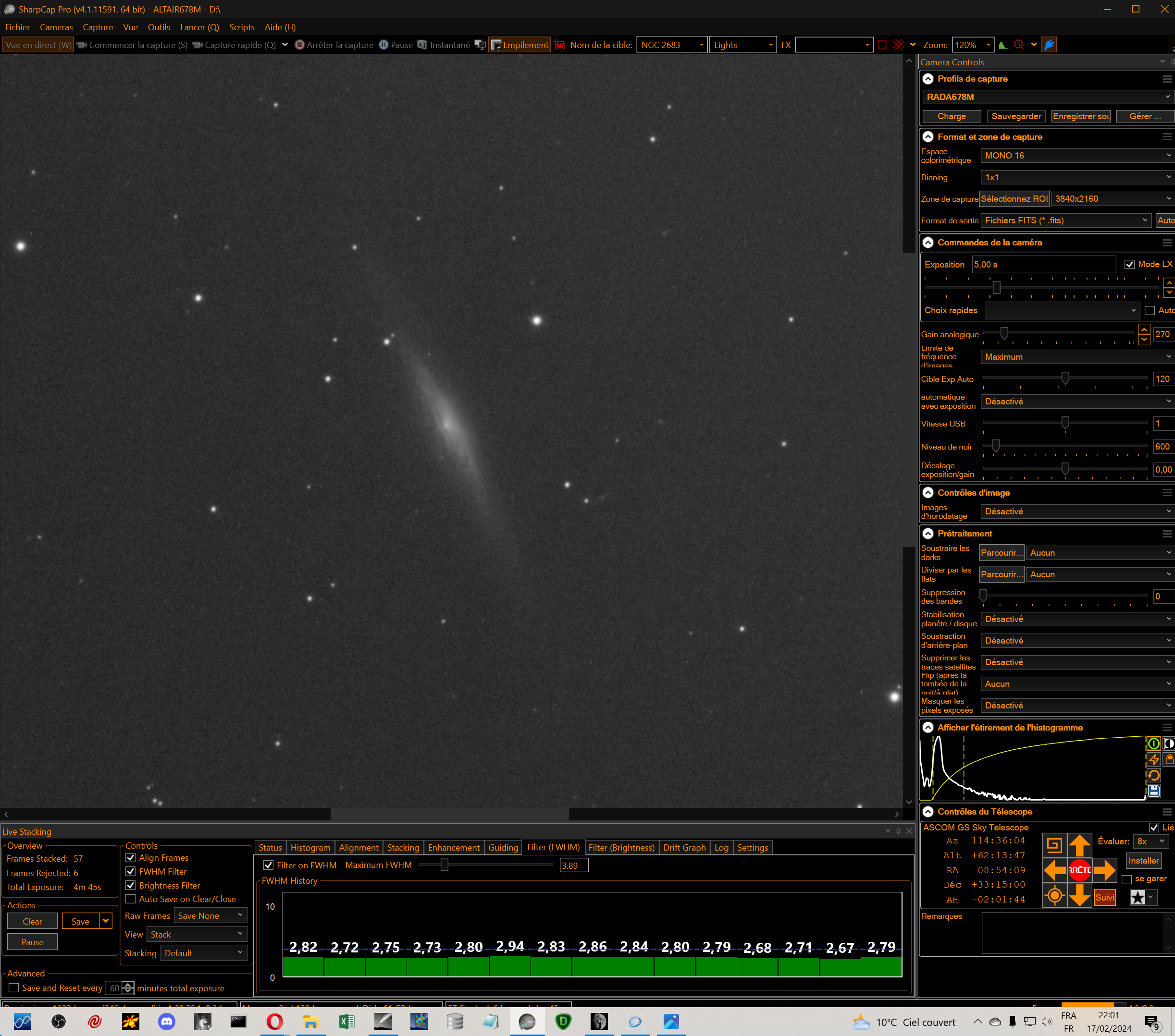

Retour aux 5 s et au gain unitaire :

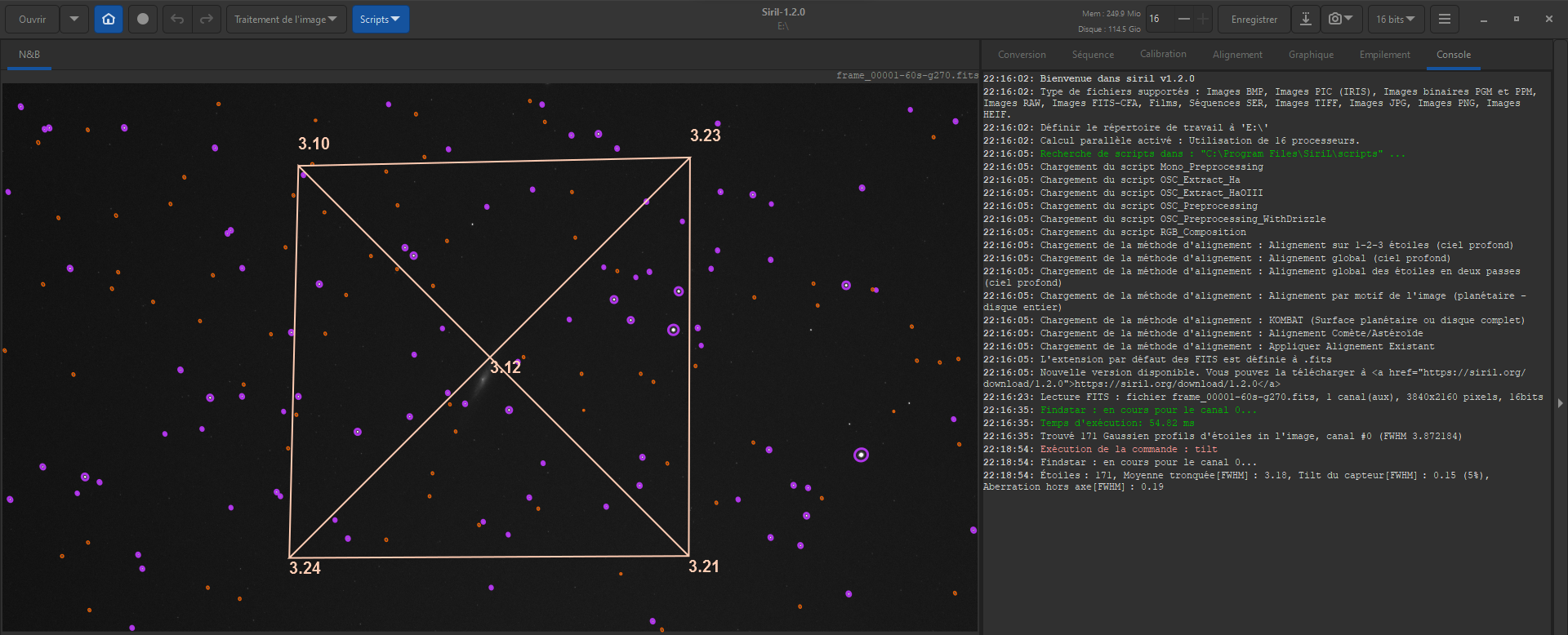

Message par John Mc Burn » 17 févr. 2024, 22:18
merci @turbojf

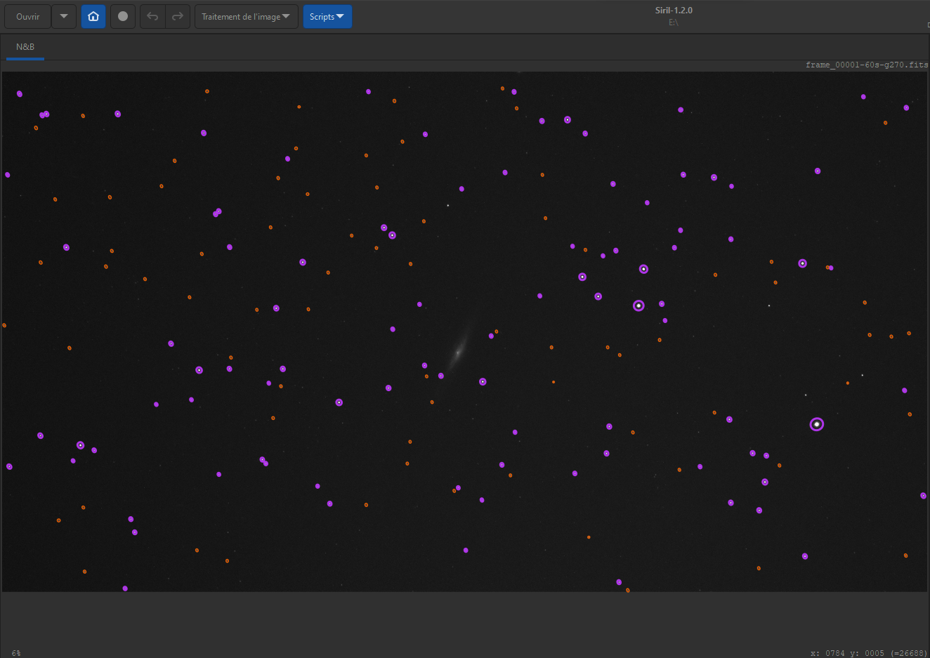

Donc a 60s G270 une grande partie des etoiles sont saturées, ce qui explique la fwhm qui augmente dans sharpcap, on ne peut donc pas conclure que cela vienne uniquement du suivi ^^
il donne une fwhm de 3.18,
Dernière modification par John Mc Burn le 17 févr. 2024, 22:30, modifié 1 fois.

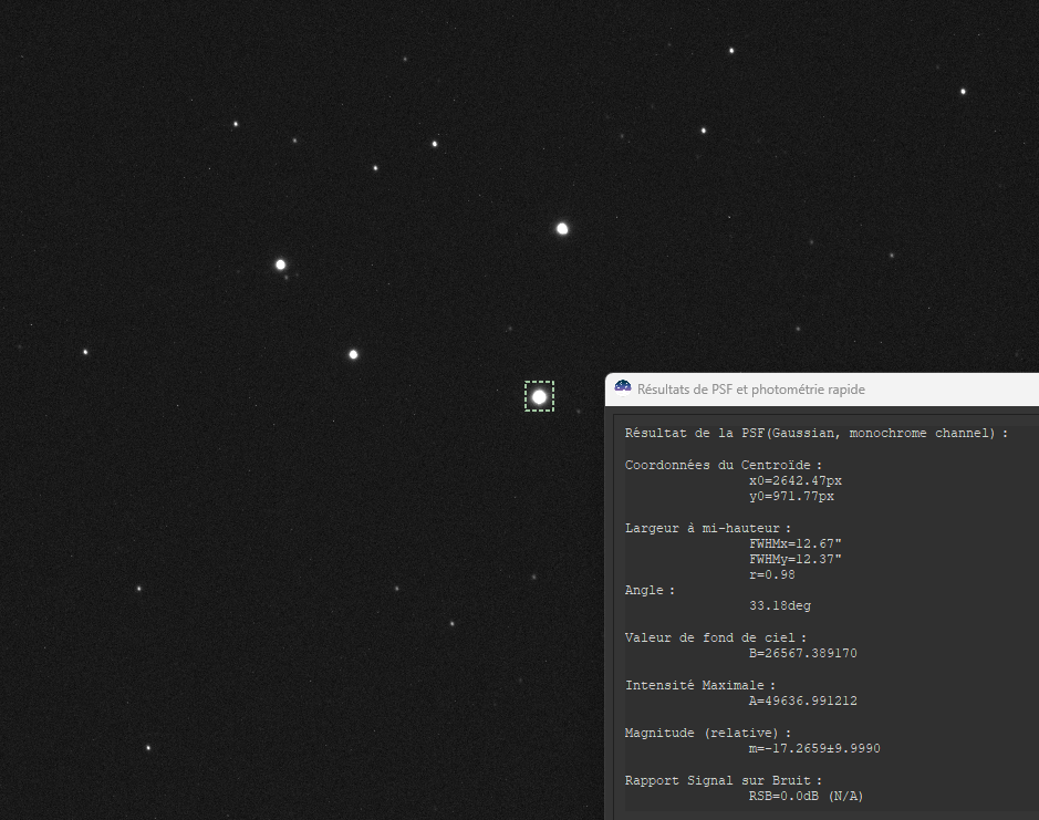

Message par John Mc Burn » 17 févr. 2024, 22:26
Si on prend une etoile lumineuse et saturée, on est a +12" de fwhm
si on prend une etoile plus faible on est déja bien mieux

Ici sur la 5s G270, beaucoup moins d'etoiles saturées
mais fwhm nettement supérieure, la faute aux passages nuageux probablement?

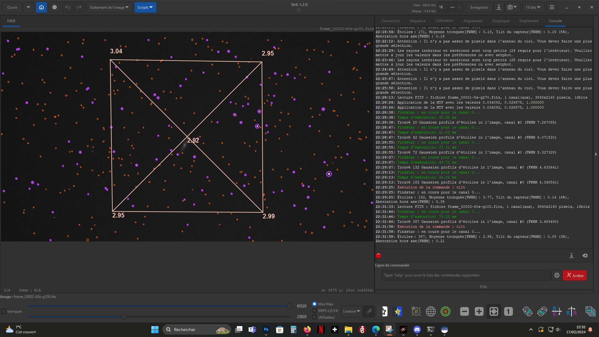

et enfin la 60s au gain mini:
encore pas mal d'étoiles saturées mais moins qu'a G270, et la fwhm est la meilleure des trois, mais ici on comprend donc tres vite que c'est bien le seeing qui louvoie, puisque le pire est a 5s et ça n'a donc rien a voir avec le suivi
