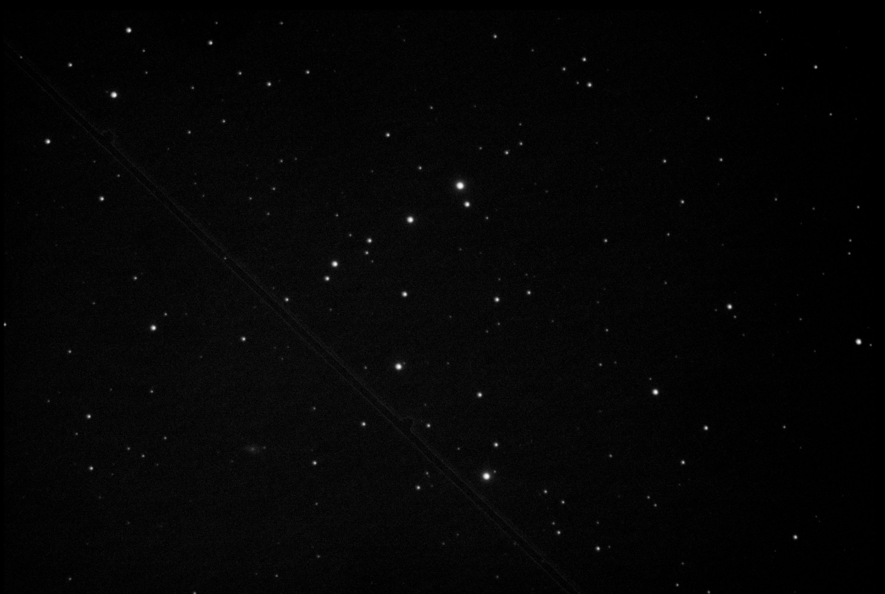

Document de travail : image d'une zone dans le secteur de NGC257 prise avec une lunette 90/406 camera imx178 exposition 173x4s gain 200
(lunette pointée au hasard :D ) Balafre laissée par un avion non identifié
:arrow: platesolve
pour la suite on oriente l'image Nord vers le haut
