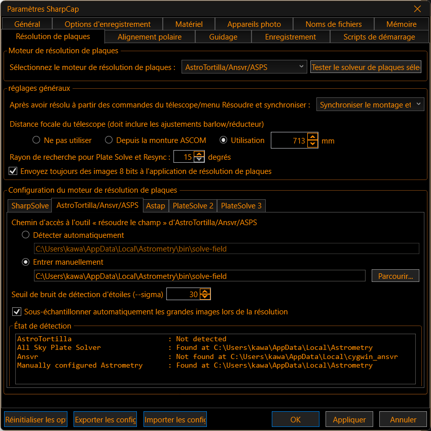

Pour l'astrométrie , perso je fait avec SharpCap , dans lequel les paramètres indiquent que CPWI est déclaré la 'monture ' et ASPS comme logiciel d'astrométrie .

Oui c'est bien ça donc itou , sauf qu 'en equato on est axé sur la polaire (ou avec le VP)
Reste à savoir si tout est bien lié , c'est à dire CPWI avec SharpCap , ASPS ou ASTAP a SharpCap aussi . et les bons paramètre de focale et lieu dans les logiciels d'astrometrie .
Bien vérifier aussi les paramètre dans SC a résolution de plaques .

je n'ai pas de problème avec la résolution de plaque, elle se fait bien et ca centre les objets ou les étoiles.
Juste que ca ne semble pas se répercuter dans cpwi lors de la procédure d'alignement seulement et du coup, goto et suivi merdiques.

@darki je m’interroge juste sur la commande qu’envoie SC après le platesolve. Il y a en fait trois possibilités (quand je faisais la manip à l’époque, seules les deux premières étaient disponibles)
Il faudrait donc tester avec les options 1 et 3 (à priori je sentirais bien la 3)
Il est possible que l’envoi d’un SYNC perturbe les versions récentes de CPWI (ce n’était pas le cas en 2021, mais le soft a évolué depuis). Ou au contraire, que ce soit nécessaire, je n’en sais rien.Sync Mount and Re-centre target – this option will send an ASCOM Sync command to the mount based on the plate solving results and then perform a re-GOTO to the original mount co-ordinates. The net result should be that the original target is placed in view.
Sync Mount only – this option will simply send an ASCOM Sync command to the mount based on the plate solving results.
Offset the mounts position to centre the target – this option will perform an GOTO to a calculated position (based on the plate solving results and the original mount co-ordinates) to try to place the target in view. This option is recommended if you use a complex synchronization/pointing model in your ASCOM mount as it avoids sending Sync commands. Note that results may be inaccurate very close to the celestial poles.

Les Altaz , c'est quand même un peu spécial '(?), j'ai un copain qui me dis qu' il fait toujours la MES à la raquette et avec les étoiles préconisées ( il est avec Skywatcher ).
Je ne peux que parler de CPWI avec une equato , je mets quand même les paramètres que je me sers ici , j'active la synchronisation de la monture a chaque demande d' astrométrie .
Il faut bien sur s'assurer que les logiciels , astrométrie et CPWI soit bien configurés sur mes même coordonnées .
Je fait ma MES avec CPWI et aussi le peaufinement de l'alignement polaire avec . J' ai toujours un écart d'environ 0.5 degrés au mieux . Même en rajoutant des étoiles , j'ai toujours ce décalage pendant la session ( c'est effectivement récent ) heureusement l'astrométrie recentre (je n'ai donc pas été plus loin dans l'analyse).
