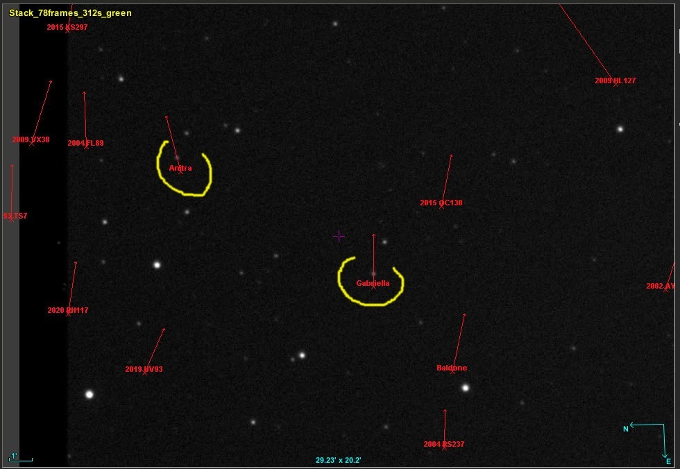

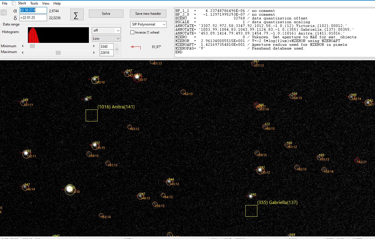

:arrow: 1ère étape Platesolve et repérage des astéroïdes avec astap
(le décalage est dû au fichier MPCORB.dat trop ancien)

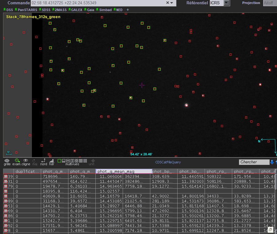

:arrow: on charge le fichier *.fits dans Aladin et Skybot confirme la position des astéroïdes
:arrow: On utilise Aladin pour trouver les magnitudes d'étoiles de comparaison. Comme Simbad ne reconnaît pas les étoiles qui m'intéressent, j'utilise Gaia poiur récupérer la magnitude Green
Voici la sélection (image retournée de 180°)

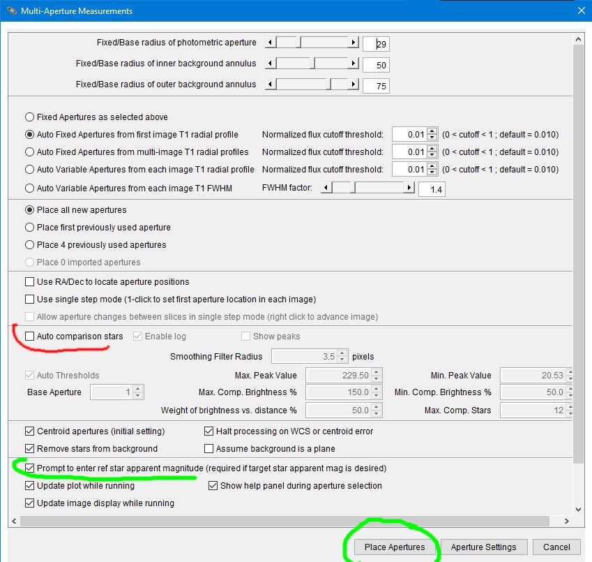

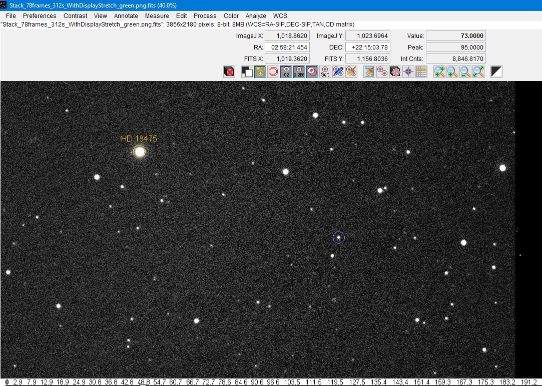

:arrow: ouverture du fichier solvé dans AIJ
le curseur est placé sur (355)Gabriella
:arrow: On clique sur le bouton Multi Aperture Tool
il faut éventuellement vérifier que les rayons choisis par défaut conviennent bien aux mesures: le disque de l'étoile doit être à l'intérieur du 1er cercle.
Contrôle des cercles avec le bouton "Toggle" pour leur affichage
On a la possibilité de laisser le logiciel trouver lui-même les étoiles de comparaison en cochant "Auto comparison stars"
Nous allons préférer la méthode manuelle et par contre demander l'affichage des magnitudes en cochant "prompt to enter ref star apparent magnitude"
Cliquer ensuite sur "Place Apertures"

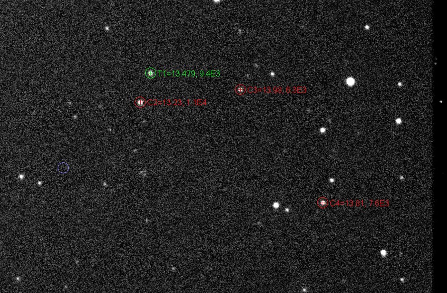

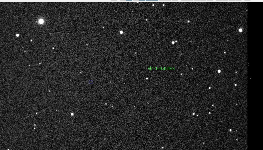

:arrow:
on pointe d'abord l'étoile à mesurer (Target) ici l'astéroïde; elle est notée T1 et repérée en vert
:arrow: Puis on pointe la 1ère étoile de comparaison, notée C2; il faut entrer sa magnitude; inutile ici d'ouvrir Simbad car elle n'est pas reconnue
:arrow: On répète l'opération avec les autres étoiles de comparaison; au fur et à mesure la magnitude de T1 s'affine;
nous obtenons 13,48
:arrow: lorsqu'on souhaite analyser une série d'images, on lance l'opération à ce stade en faisant "Entrée" ce qui donne tout une série de tableaux , notamment le graphe d'évolution des magnitudes....

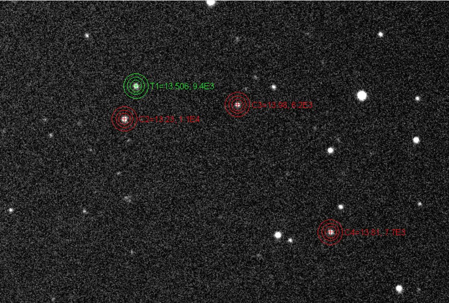

Mesure de la magnitude du 2e astéroïde (1016) Anitra :cafe:
On obtient 13.8
J'ai modifié les rayons des cercles (14,24,32)

D'après astap la FWHM des étoiles est au plus de 9,4
le cercle intérieur devrait donc avoir un diamètre de 32-34
celui du cercle intérieur du fdc: 47
Pour les rayons le bon choix serait donc: 16-24-34 ?
J'ai refait la mesure pour Gabriella avec ces valeurs: on obtient 13,5 :dance:
