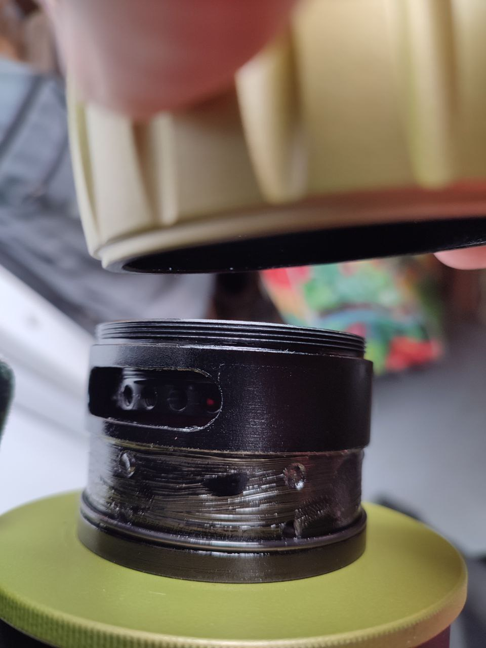

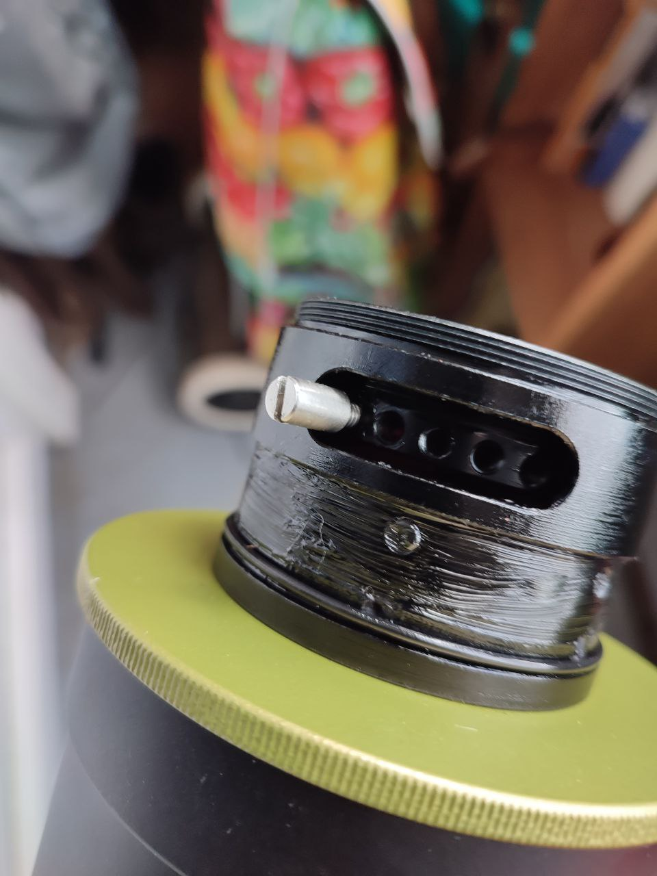

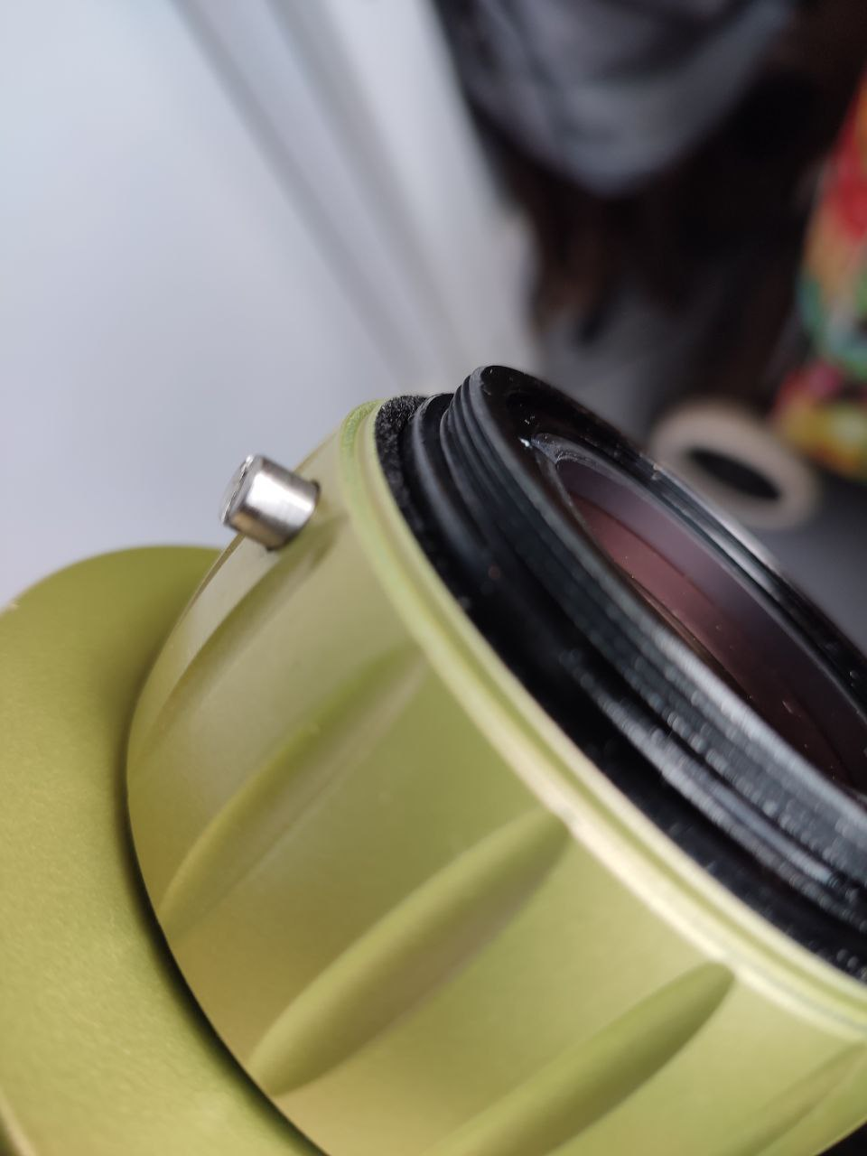

L'acuter phoenix 40 est une lunette solaire qui permet de faire d'excellente photo et observation du soleil avec un grand contraste.
On va régler le rendu de la chromosphère grâce a une molette qui permet de regler plus ou moins le filtre Halpha entre 2 butée.
Seulement voila, elle peut arriver mal réglée et la butée arrive trop tôt, ce qui ne permet pas d'observer tout les détails de la chromosphère. C'est ce qui fu mon cas. Après quelques remarques sur le forum disant que mon filtre était mal ajusté et qu'on devrait voir plus de chose, après avoir vu les photos très détaillées obtenues par d'autres avec cette lunette , je me suis dit que quelque chose ne fonctionnait pas correctement. J'ai alors entrepris de dévisser très prudement les éléments mécaniques permettant le réglage externe du filtre (sans démonter le filtre bien sur, car ce dernier se règle sur un banc optique spécialisé ).
J'ai pu ainsi déplacer la butée pour avoir accès a la position optimum qui montre clairement les protubérances sans avoir besoin de les deviner.

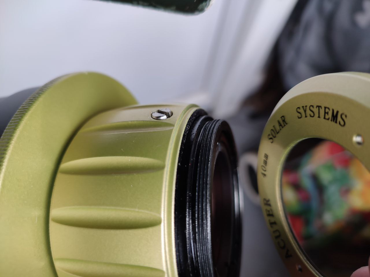

Pour ceux qui auraient, auront cette lunette et qui n'oseraient pas demonter la bête voici la manoeuvre :

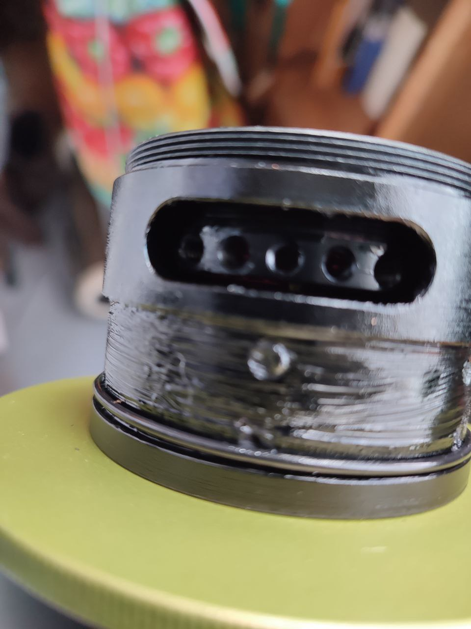

1) devisser la bague frontale 2) Apres avoir mis la molette en butée (pour avoir un repère initial) , devisser la vis qui fait butée 3)Enlever la molette 4)repérer le trou d'origine ou était la butée et bien le mémoriser pour pouvoir y revenir au cas où - on voit qu'on a de nombreuses posibilité de réglage.
5)puis ensuite mettre la vis butée dans le trou suivant ou précédent et vérifier sur le soleil si on voit plus de détails en mettant en butée Halpha (tourner sens antihoraire en regardant l'objectif).
Une précaution quand même rester raisonnable je ne sais pas dans quelle mesure les 2 miroirs internes du filtre ne risquent pas d'entrer en contact si on pousse trop le réglage qui les rapproche en étant trop extrême dans le positionnement de la butée. Pour ma part, j'ai déplacé la butée de 2 trous vers la gauche (en regardant de devant) et tenté 3 , pour revenir a 2 car le 3ème trop a le même effet que tourner la bague dans l'autre direction, les détails de la chromosphère disparaissent. Quand c'est réglé, remettre tout en place et voila ,y a plus qu'a attendre un beau soleil dans le ciel ...

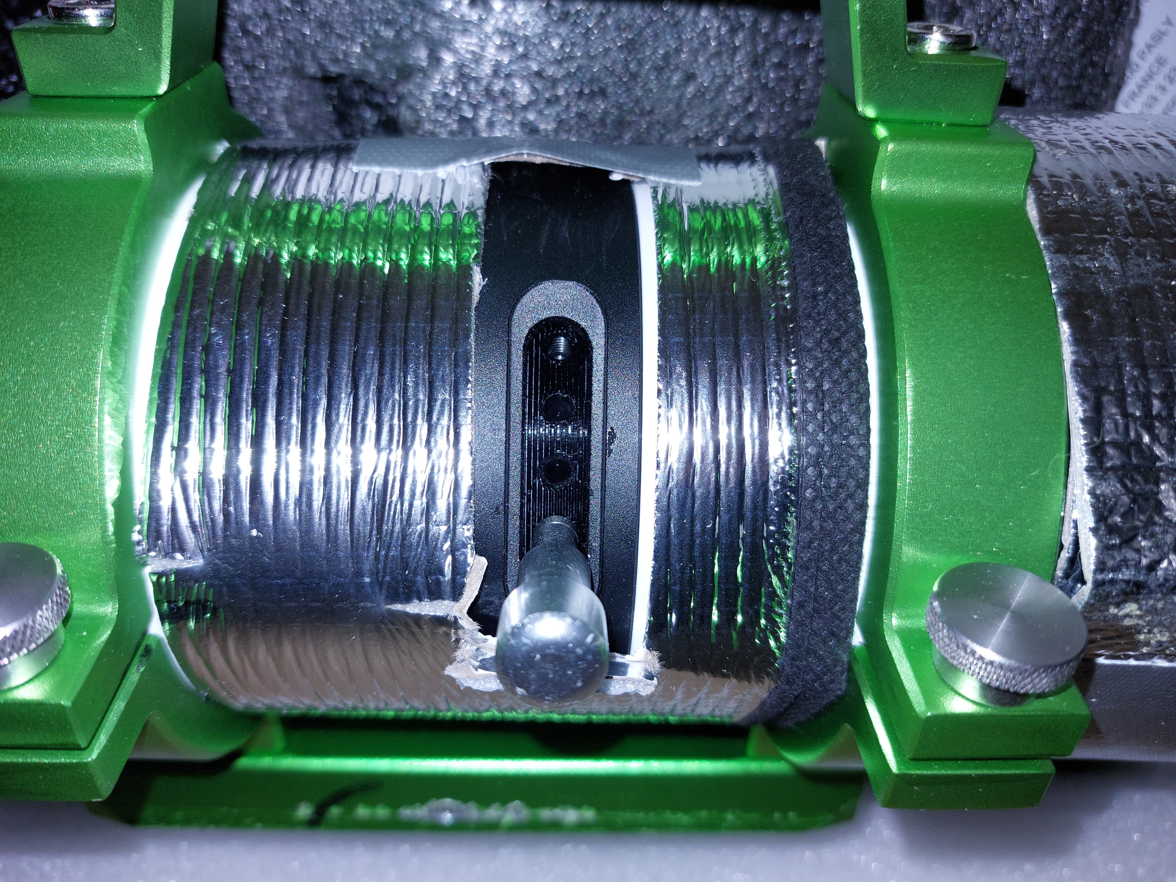

Pour le Heliostar, l'étalon Fabry-Perrot est intégré directement à l'interieur du tube
Pour le réglage ça à l'air le meme systeme que ton acuter, mais beaucoup plus simple et accessible ... Il y a une molette de réglage avec 4 trous ... 4 positions qui bloquent ensuite d'un coté ou de l'autre
Mais j'ai remarqué que la MOLETTE qui permet de changer de position se dévisse, et on peu ainsi la mettre dans un autre trou et avoir d'autre positions dans les 2 sens et ainsi de suite pas accessibles initialement !
Au début j'ai eu un peu peur que ça pète quelque chose à l'intérieur l’étalon , mais finalement si la molette se dévisse aussi facilement sans outils et peut etre insérée dans un autre trou "à volonté", c'est que Skywatcher l'a "autorisé" sinon ils auraient bloqué le systeme pour ne pas avoir de soucis de retours éventuels en garantie dus a cette manip...
Je l'ai décalée de 2 positions juste pour tests en repérant bien la position d'origine, mais pas eu trop le temps de faire de tests a cause de la météo
Je crois avoir lu qu'un gars lui a fait faire plusieurs tours supplémentaires ainsi (chose que je ne tenterais pas !)

en fait j'ai lu je ne sais plus où que c'est exactement le même Fabry-Perrot au bout de l'acuter que celui qui est dans l'heliostar.
Et oui c'est le même principe donc, une série de trous filetés sur le pourtour de la partie rotative et une simple butée pour n'autoriser qu'un déplacement limité.
J'ai pu faire l'essai en allant, comme j'ai écrit plus haut 3 trous plus loin que la position d'origine et en fait au 3ème trou l'effet filtrage disparait et on revoit la surface du soleil comme quand on va dans l'autre sens. Donc je ne vois pas l'intérêt de faire plusieurs tours
Dans mon cas le réglage d'usine était mal fait et j'ai bien trop au dessus du pic d'efficacité maximum, c'est pour cela que j'avais si peu de protubérance visibles.
J'ai aussi changé le filtre IR-cut d'origine par un filtre ir-cut sur verre bk3 d'optolong qui en principe donne de meilleur résultat que le filtre original.

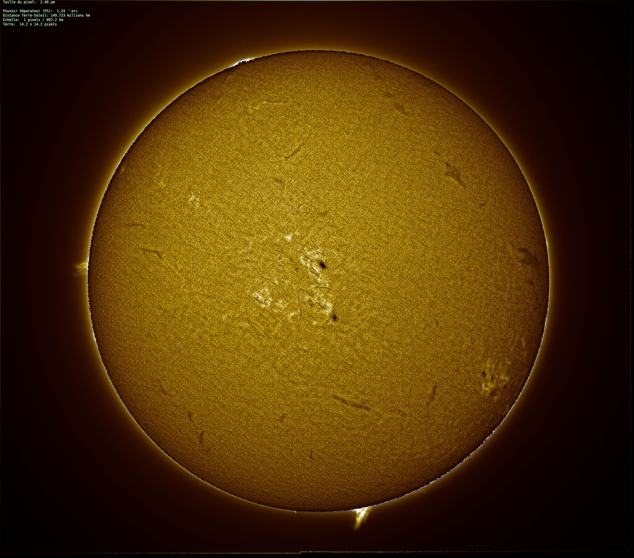

le retour sur ce réglage est prévu dès que le soleil arrivera à supplanter les nuages
De ce que j'ai pu voir ce midi dans les 40s que j'ai eu de disponible ,c'est beaucoup beaucoup mieux avec des protubérances super visibles , des zones blanches autour des grosses énormes perturbations qui sont présentes en ce moment , bref rien à voir avec ce que j'avais avant.
