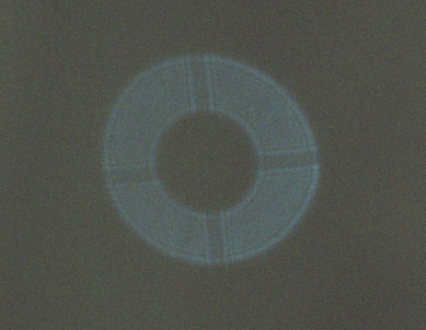

trop souvent sur les captures d'écran que je vois des gens qui finissent la collim sur etoile, ce n'est pas la bonne façon de faire, il ne faut pas défocaliser a mort, juste un tout petit peu, vraiment peu, c'est pourtant un erreur qu'on voit très souvent.
Le secret c'est de mettre un filtre qui bouffe pas mal (Ha ou Sll) pour pouvoir poser long (plusieurs secondes) gain a zéro, on limite les effets de la turbulence et on ne crame pas l’étoile. On doit pouvoir "lire" correctement les anneaux. On défocalise juste un tout petit peu et on zoome très généreusement pour y voir quelque chose (400% et +, sinon ça veut dire que vous avez trop défocalisé)
C'est seulement la qu'on peut affiner correctement le réglage, sinon on ne voit que l'ombre du secondaire et ça ne sert absolument a rien ^^. Ah, et il faut mettre l'étoile en question au centre de l'image bien sur.
un exemple avec feu! le 150PDS
ça doit ressembler à ça une collim sur étoile ;) Notez qu'on ne voit même pas l'araignée ni le secondaire.

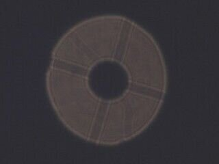

pas ça:
La on ne voit que le secondaire et l'araignée, ça na aucune utilité et on ne peut rien regler.

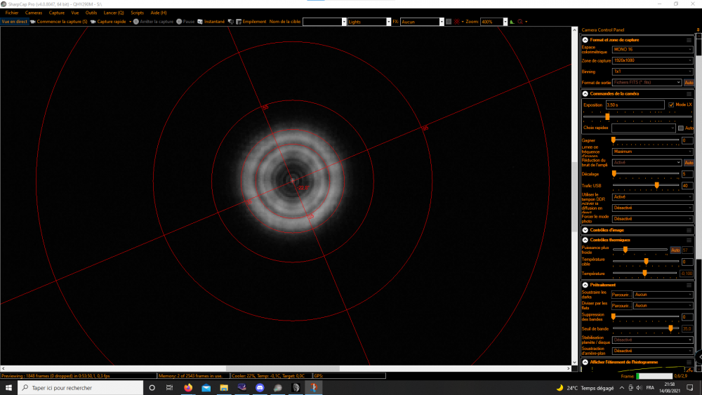

Avec le rc c'est un peu plus compliqué car tu as l'etoile au centre bien ronde et apres une répartition de la deformation des étoiles autour . Dans mon cas j'ai optimisé la collimation hors ciel et j'ai juste fignolé sur le ciel en utilisant l'assitant de collimation de sharpcap qui t'affiche un champ de FWHM et estime le centre. Le truc c'est de ramener ce centre au centre de l'ecran( mire).C'est assez delicat a utiliser , mais ça fonctionne.

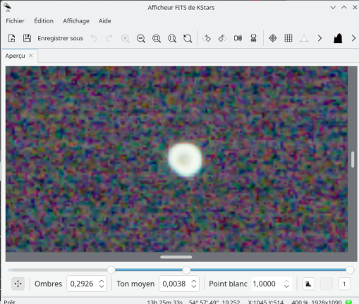

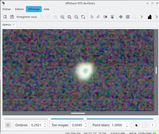

Bon .. Pour tout vous avouer .. J'ai pas testé avec le joystick...
mais j'ai suivi les conseils de @John Mc Burn .
Mis un filtre narrowband 3nm et visé Alcor Mag4
Gain à 0 et pose de 2s
J'ai pas SharpCap .
J'utilise le "live view" fits viewer de Ekos
En zoomant au max sur l'étoile et en faisant un focus ext et int de 500 pas j'obtiens ceci:
Focus int
Focus Ext
C'est loin d'être aussi net que sur son exemple (trèeeeeees loin :roll: ) Mais je crois que c'est sur l bonne voie
