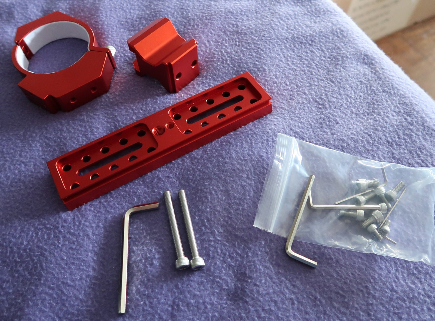

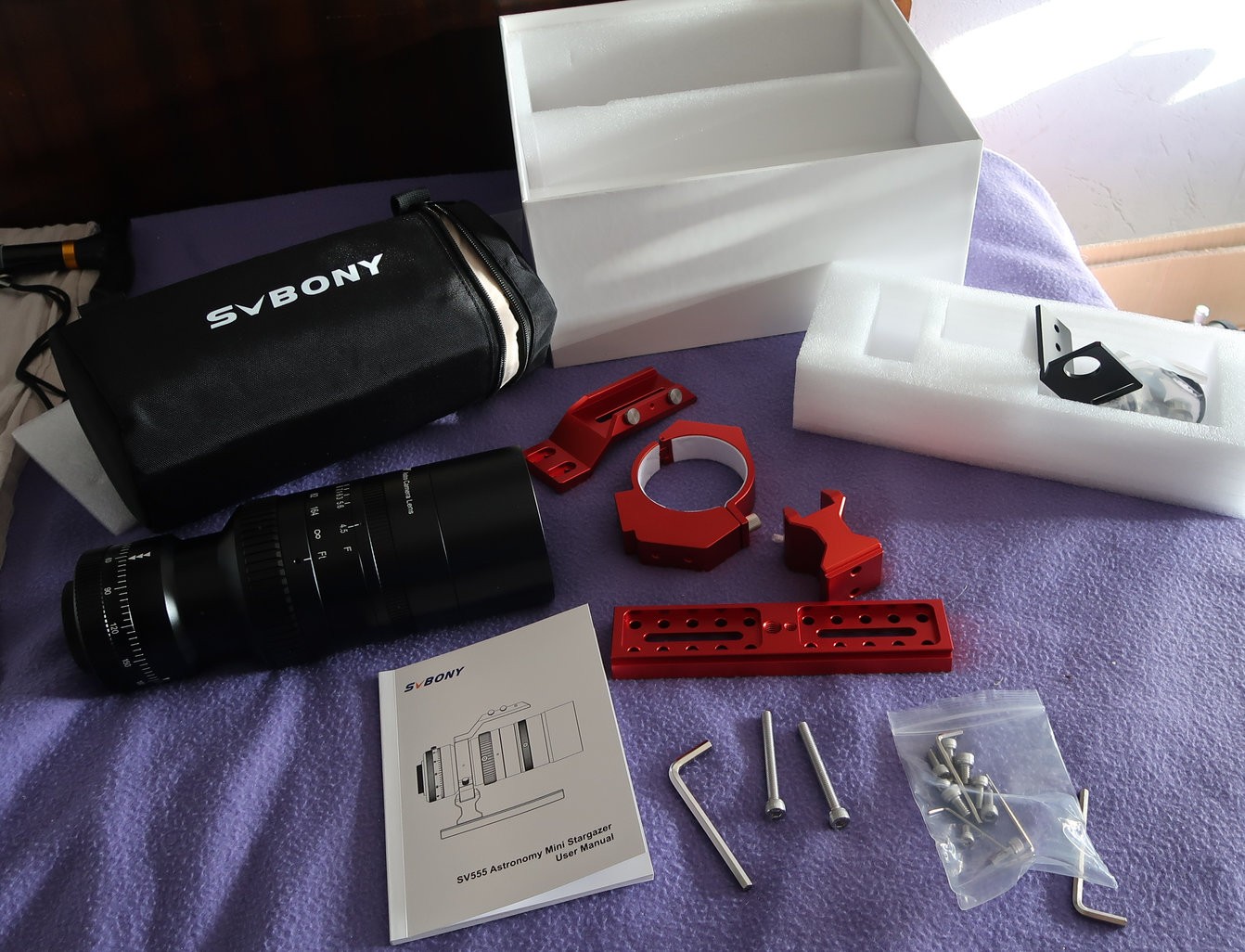

La boîte contient la lunette dans son sac de transport capitonné, diverses pièces de fixation et un kit destiné à installer un EAF
Le manuel d'instructions n'en fournit aucune sur l'assemblage :(
Il faut réfléchir un peu, et regarder quelques vidéos sur internet :)

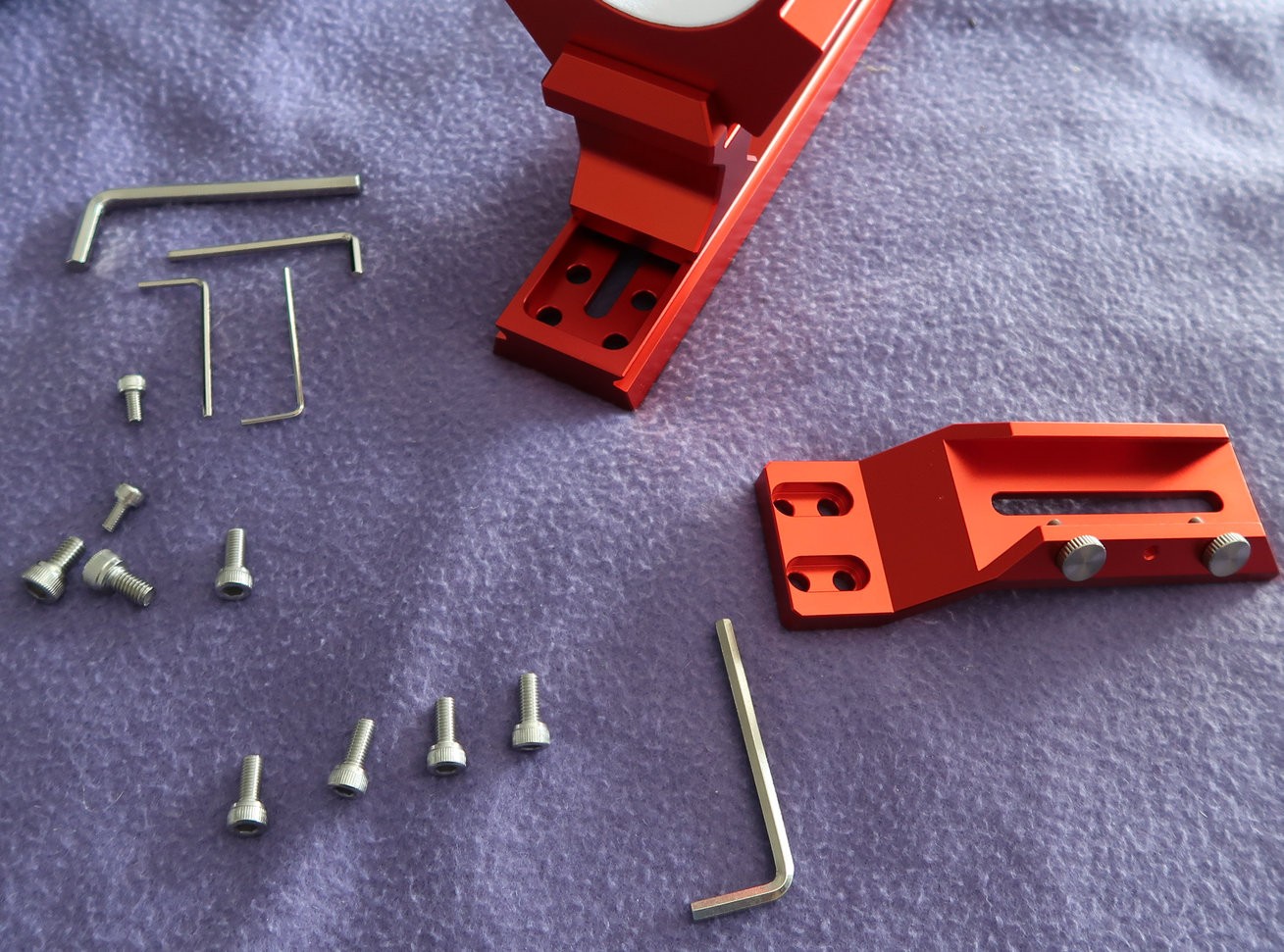

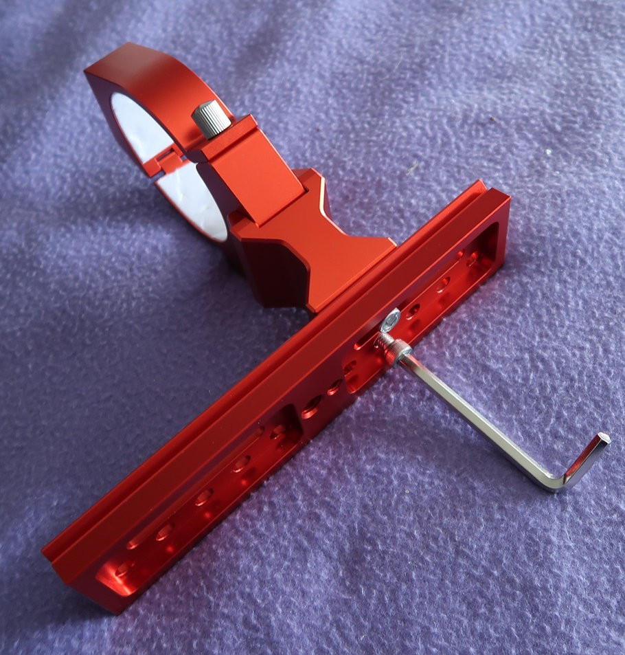

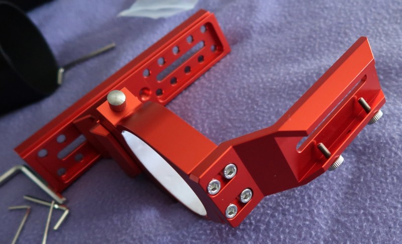

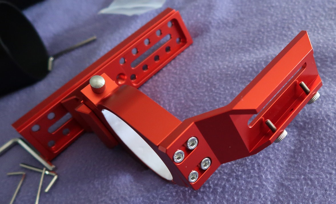

:arrow: Contrairement à ce que j'ai vu, il faut obligatoirement utiliser la pièce d'extension, car la queue d'aronde a maintenant une partie évidée qui empêche de monter directement dessus l'anneau porte-lunette.
Le montage se fait à l'aide de 2 vis longues
Pour cette position, qui semble la plus logique, l'alignement des divers trous ne m'a pas paru impeccable :(

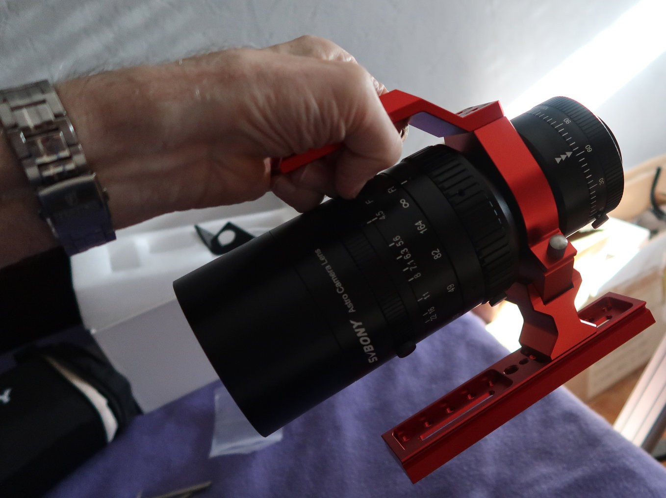

:arrow: j'ai choisi de monter ensuite la poignée; il y a 5 vis qui conviennent pour les 4 nécessaires :D

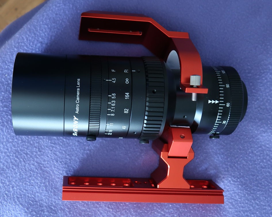

:arrow: mise en place de la lunette sur son anneau
:arrow: j'arrive à soulever du bras gauche :lol: en tenant l'appareil photo à droite

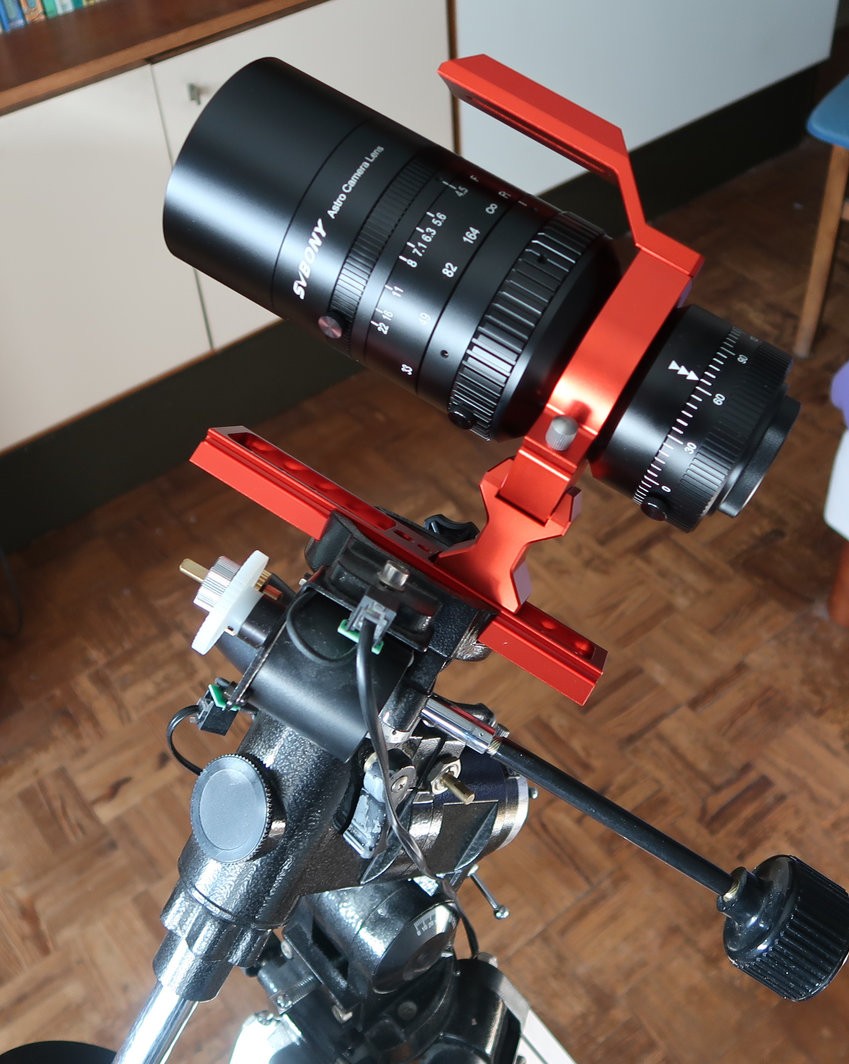

:arrow: mise en place sur l'EQ3-2 et équilibrage sommaire

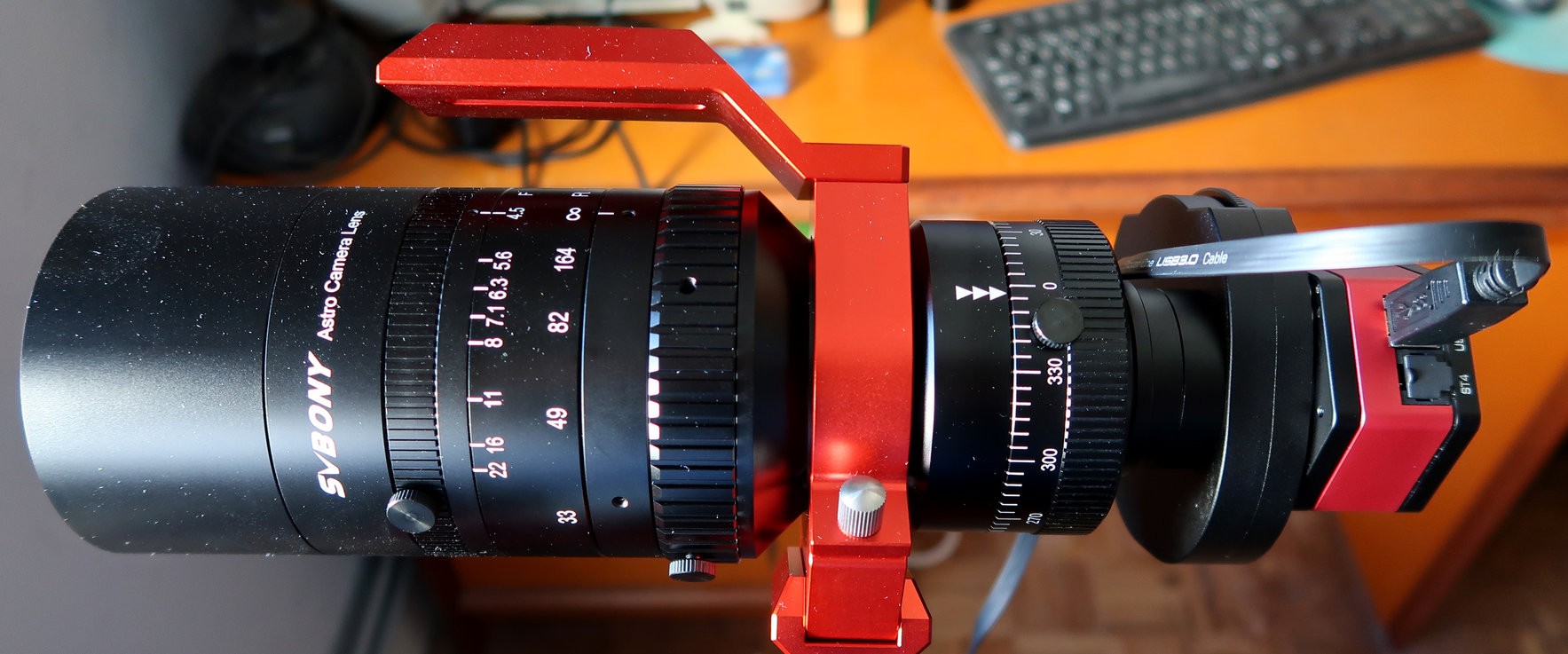

Ensuite çà se complique :) il faut si possible obtenir la mise au point à l'infini quand le repère de la bague de MaP est sur l'infini
J'ai testé plusieurs bagues T2 disponibles dans mon stock, placées entre la bague M48-T2 et la RAF; la caméra est vissée directement sur la RaF; un filtre en position.
-> bague de 15 mm on obtient la MaP sur les arbres les plus éloignés que je puisse viser, mais en réglant la bague de la lunette entre 49 et 82
-> bague de 20 mm :angry-cussingblack: la MaP n'est plus possible
-> finalement j'ai trouvé 2 petites bagues qui ensemble donnent 17 mm; la MaP s'obtient quasiment sur la position infini
à vérifier sur les étoiles ...
:arrow: pas moyen de raccorder en 1.25" avec la RaF; tous mes raccords hélicoïdaux sont trop longs.
Eventuellement faisable si on se contente d'un seul filtre
:arrow: sinon la bague de MaP est douce et précise; celle des diaphragmes n'a pas grand intérêt elle va rester sur 4,5
Il y a un rotateur, çà peut être utile.
Toutes les bagues comportent une vis de blocage

Alors pour info su rla mienne, avec le backfocus règlementaire de 55, la mise au point en CP est aux environ de 82 aussi, et ca me gène pas d'avoir de la marge des 2 cotés. A noter que sans me souvenir de la valeur, j'arrive à faire aussi la map sur la lune

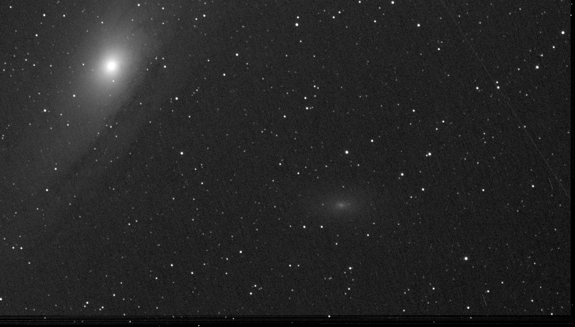

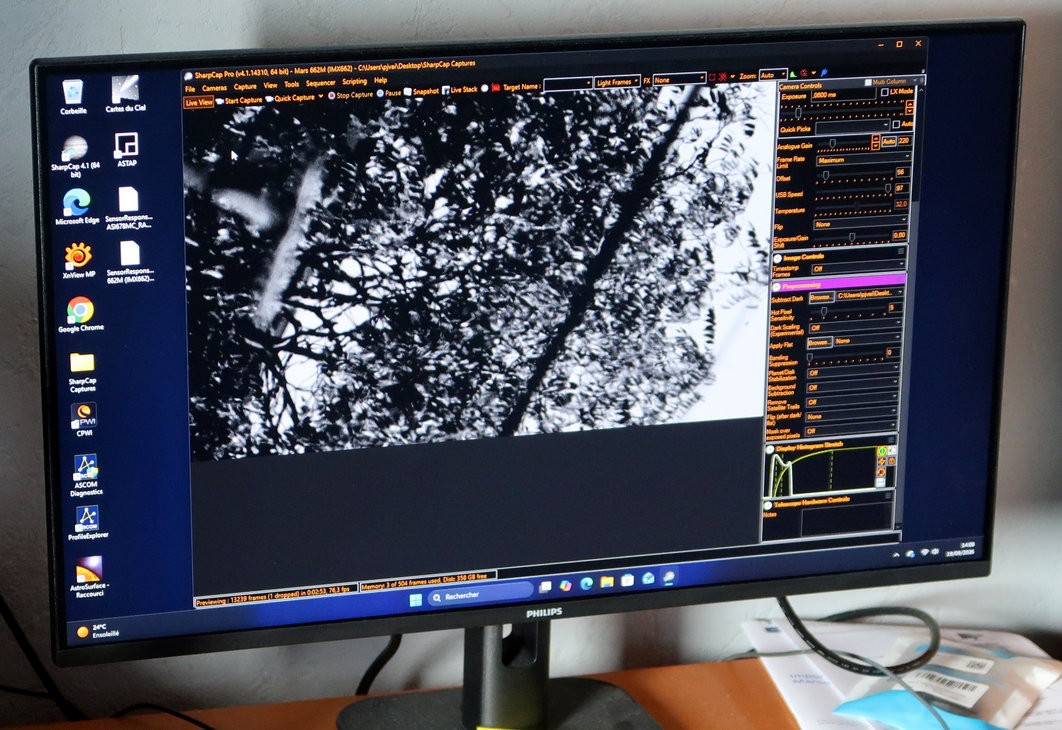

Première lumière avec un jeté de monture à améliorer.
La mise au point s'obtient sur les étoiles, mais il serait bon d'avoir un peu de marge: j'ajouterais quelques bagues T2 minces.
Camera imx662, filtre luminance; soustraction d'un dark ayant dépassé sa DLC; exposition 4s gain 220
SC me donne une magnitude max de 15
Les nébulosités sortent difficilement; si on prolonge le stack beaucoup de bruit de fond lié à la dérive dûe à la mauvaise MES
